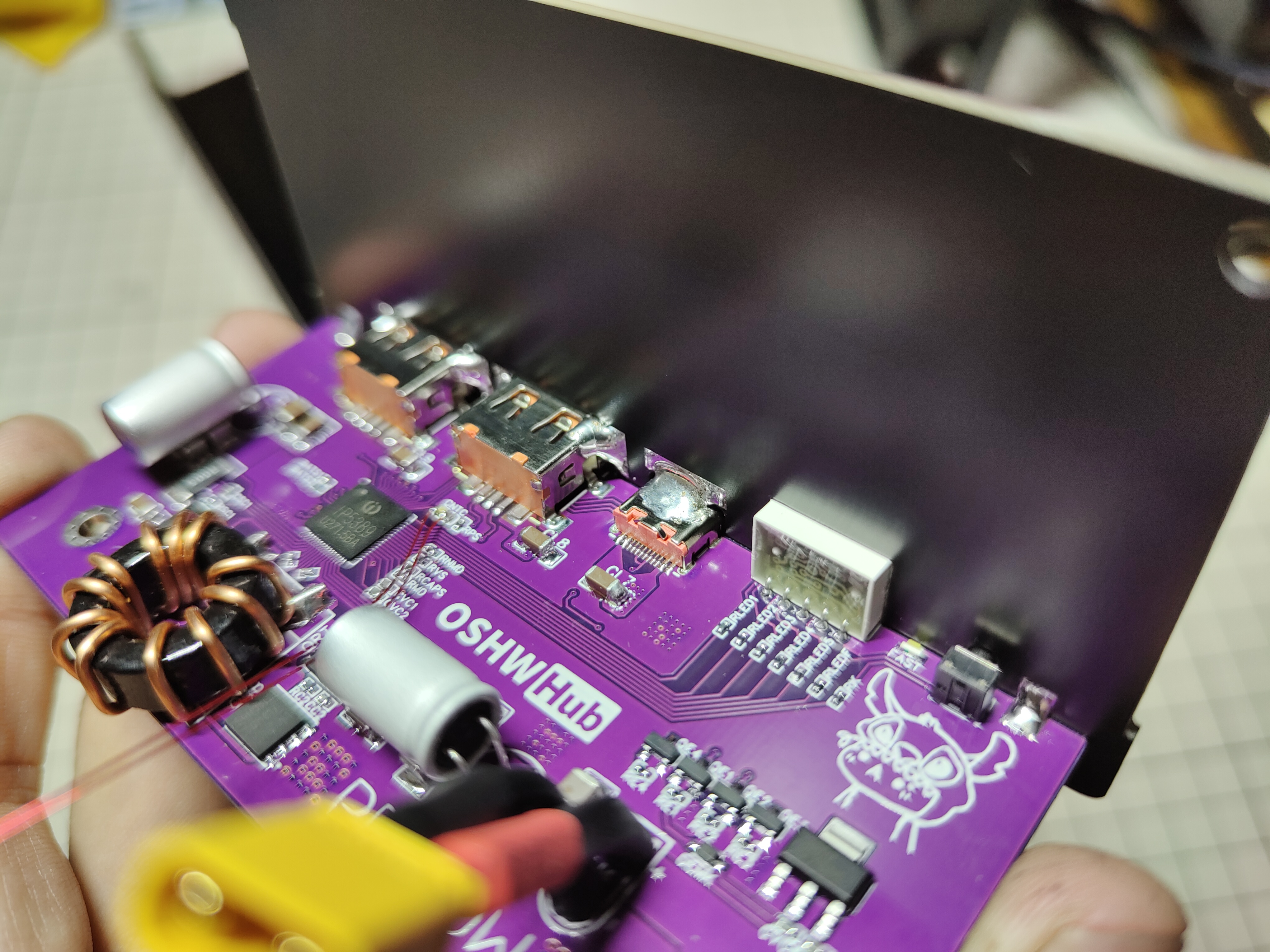

基于英集芯IP5389-BZ芯片设计的双向PD100瓦移动电源方案
修改于隔壁刘某的爱墓式394号(点击文字跳转)
2021年11月27日更新了更小尺寸的版本
https://oshwhub.com/wzw666/ip5389mini
支持2-5串的电池组
也支持磷酸铁锂电池(需要更换电阻设置电池类型)

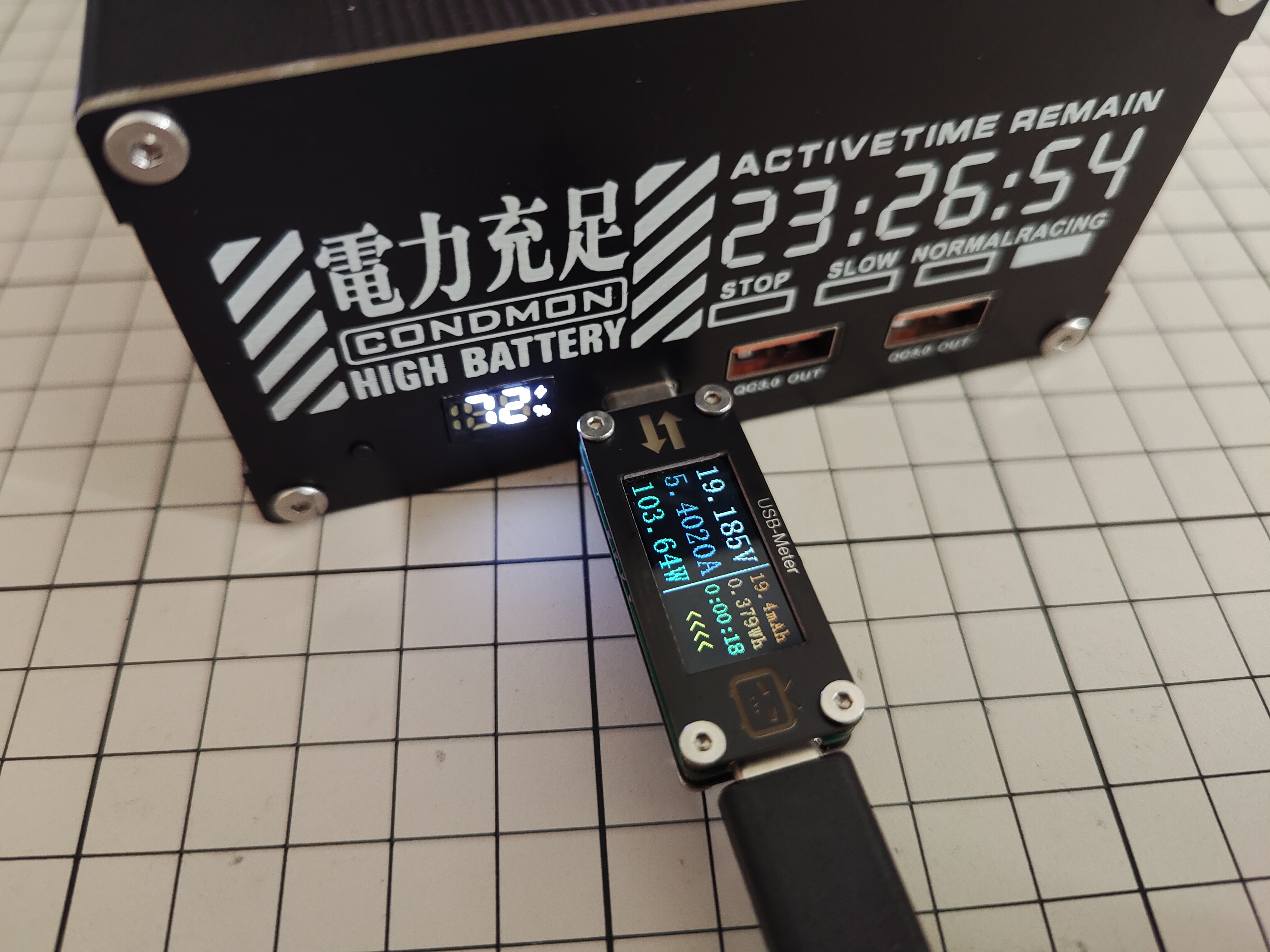

输入输出功率最高可达100W
实测3串充电功率80瓦
4串充电功率100瓦

电感用胜美达的CDEP1411NP-100

板子大功率输入输出时,电池端电流很大,请注意电池的选型。
板子不带锂电保护以及均衡电路,电池端需要使用带均衡功能的保护板。

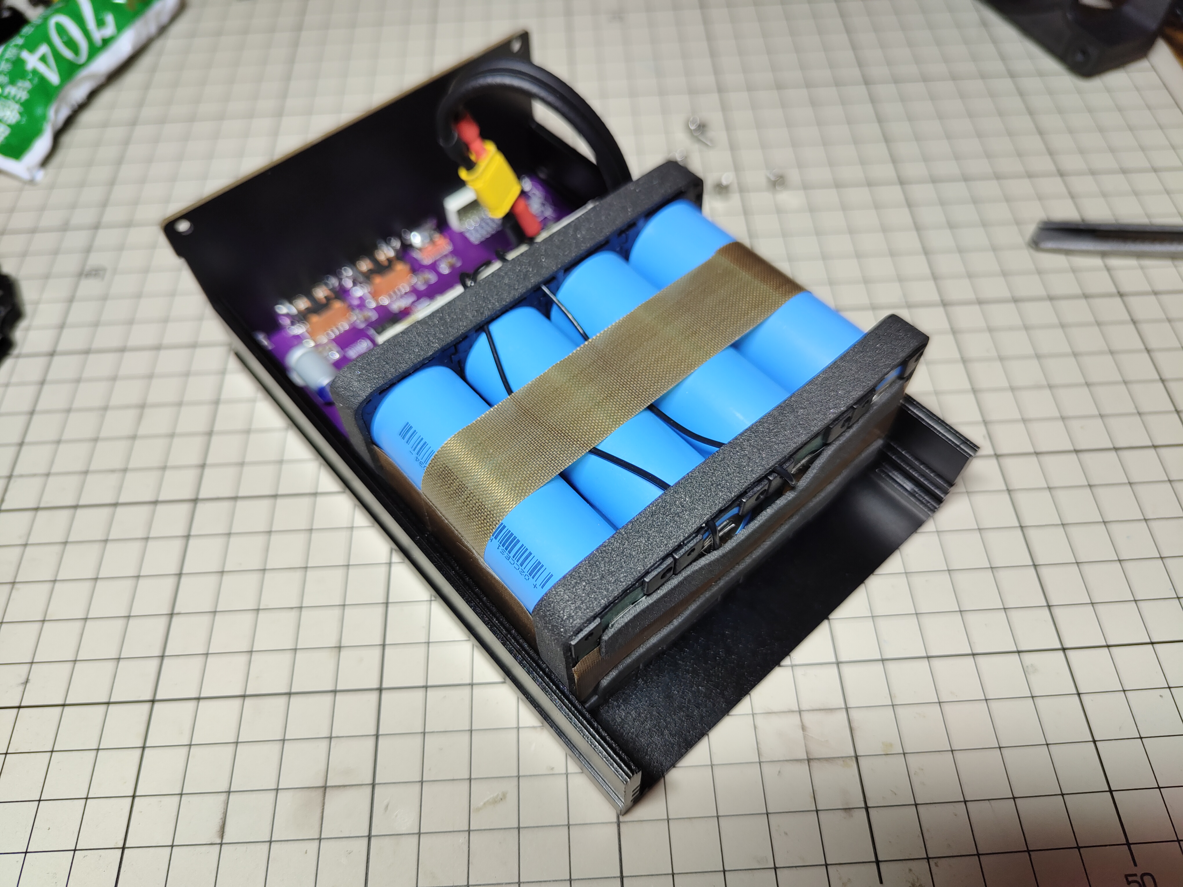

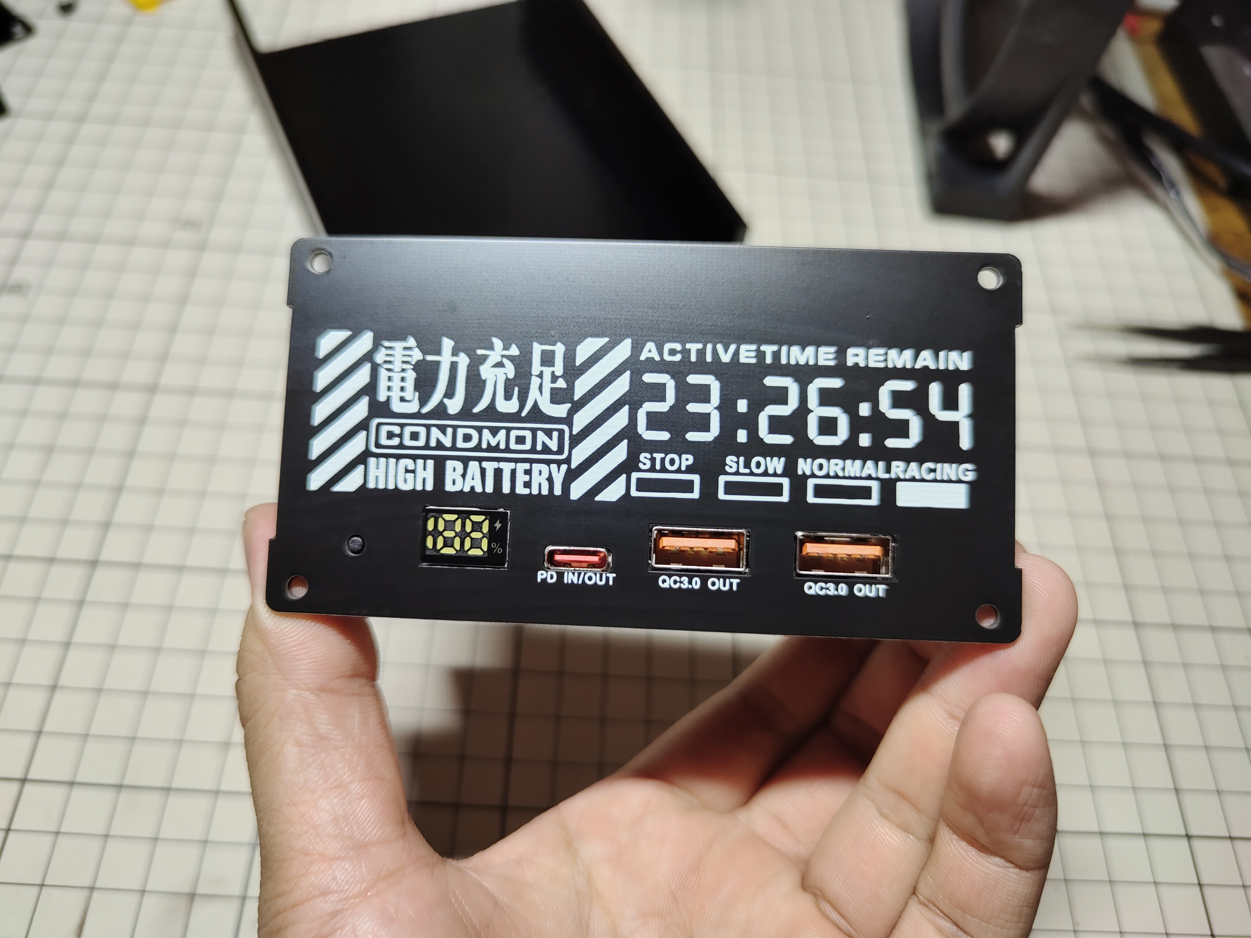

主板与面板用焊锡固定

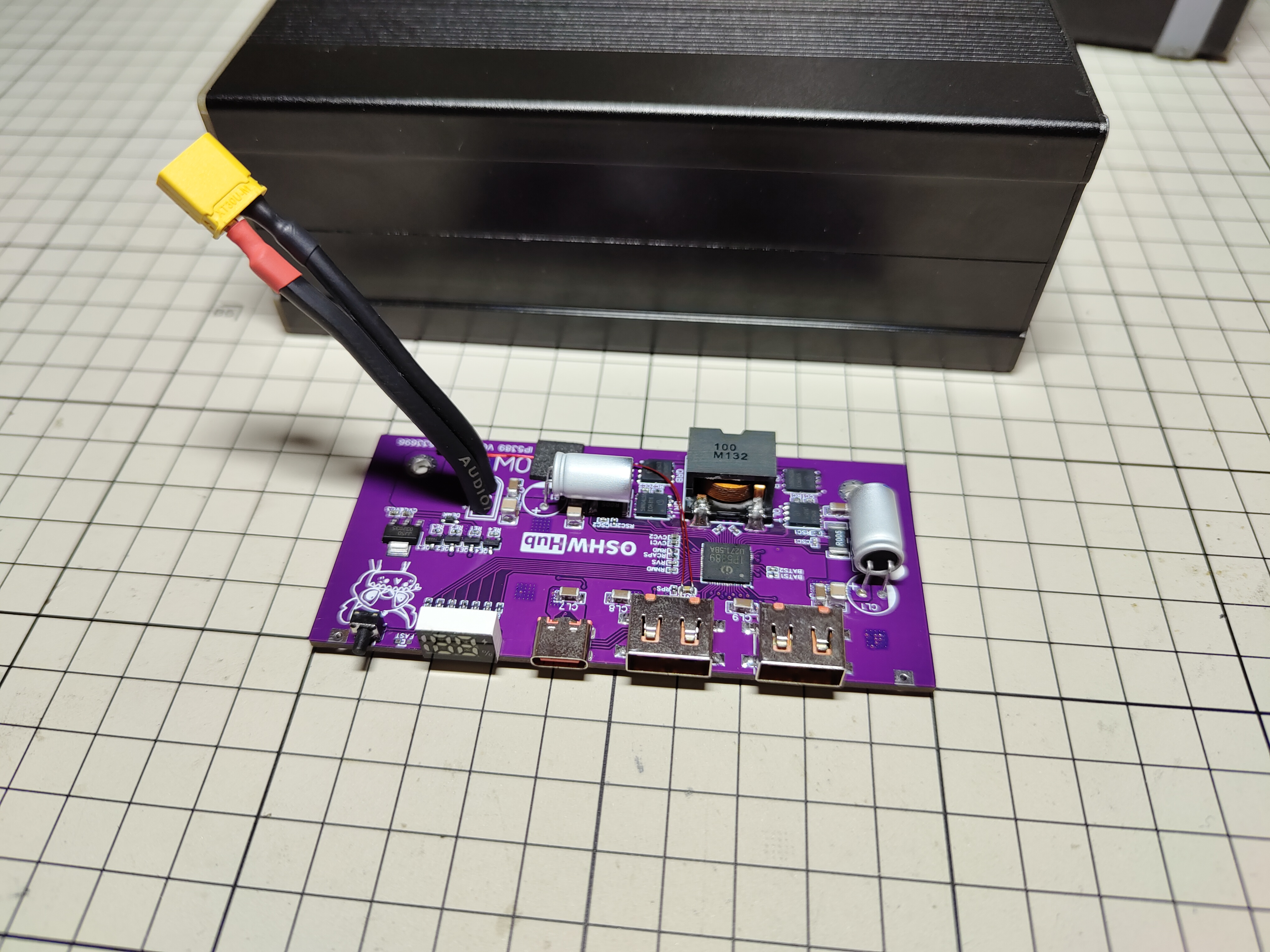

电池用的是8颗21700电池,四串二并(有亿点像电影里的炸弹)

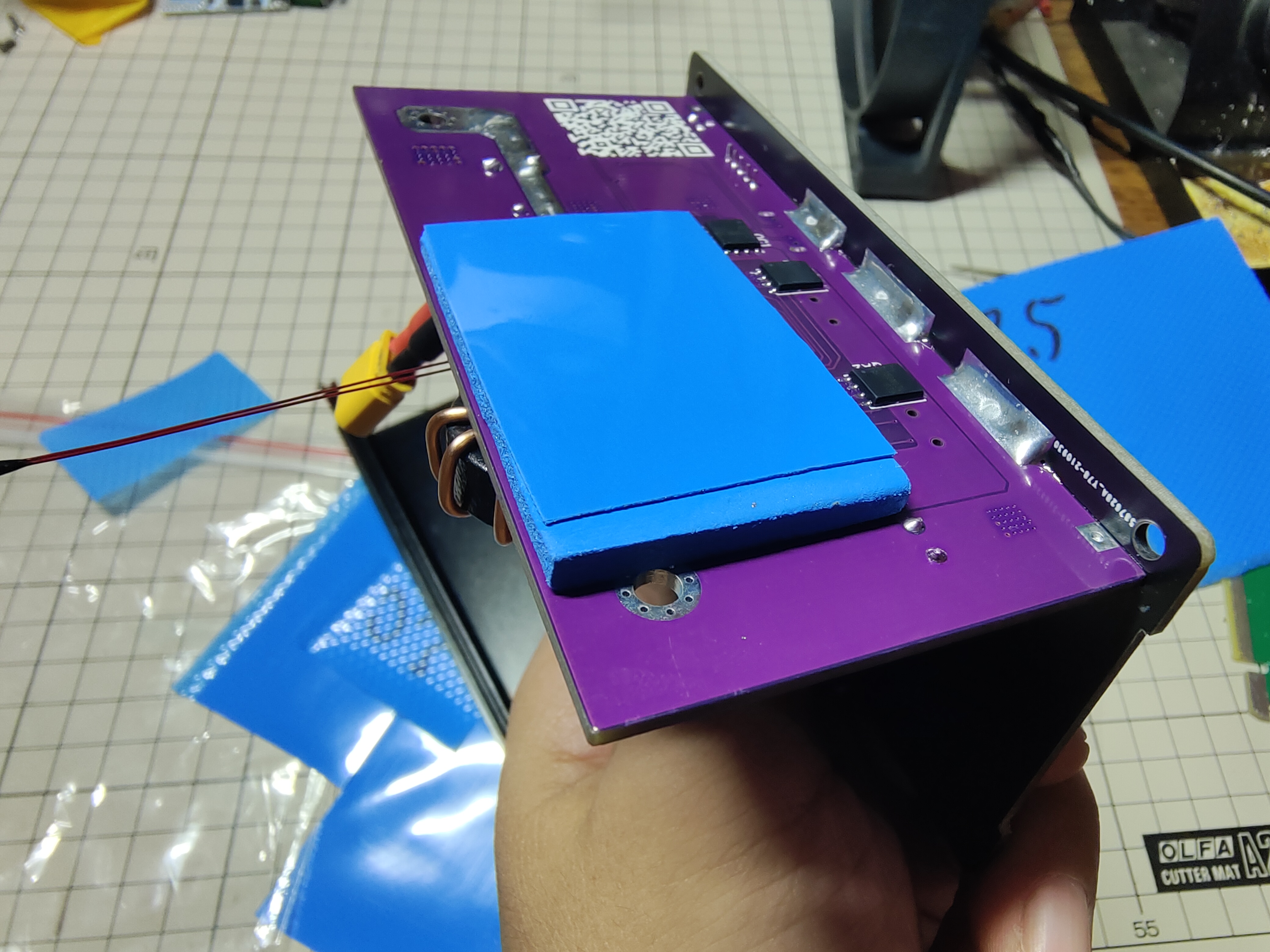

用3.5毫米加0.3毫米的导热垫,板子正好能跟外壳良好的接触(热量传导到外壳上)

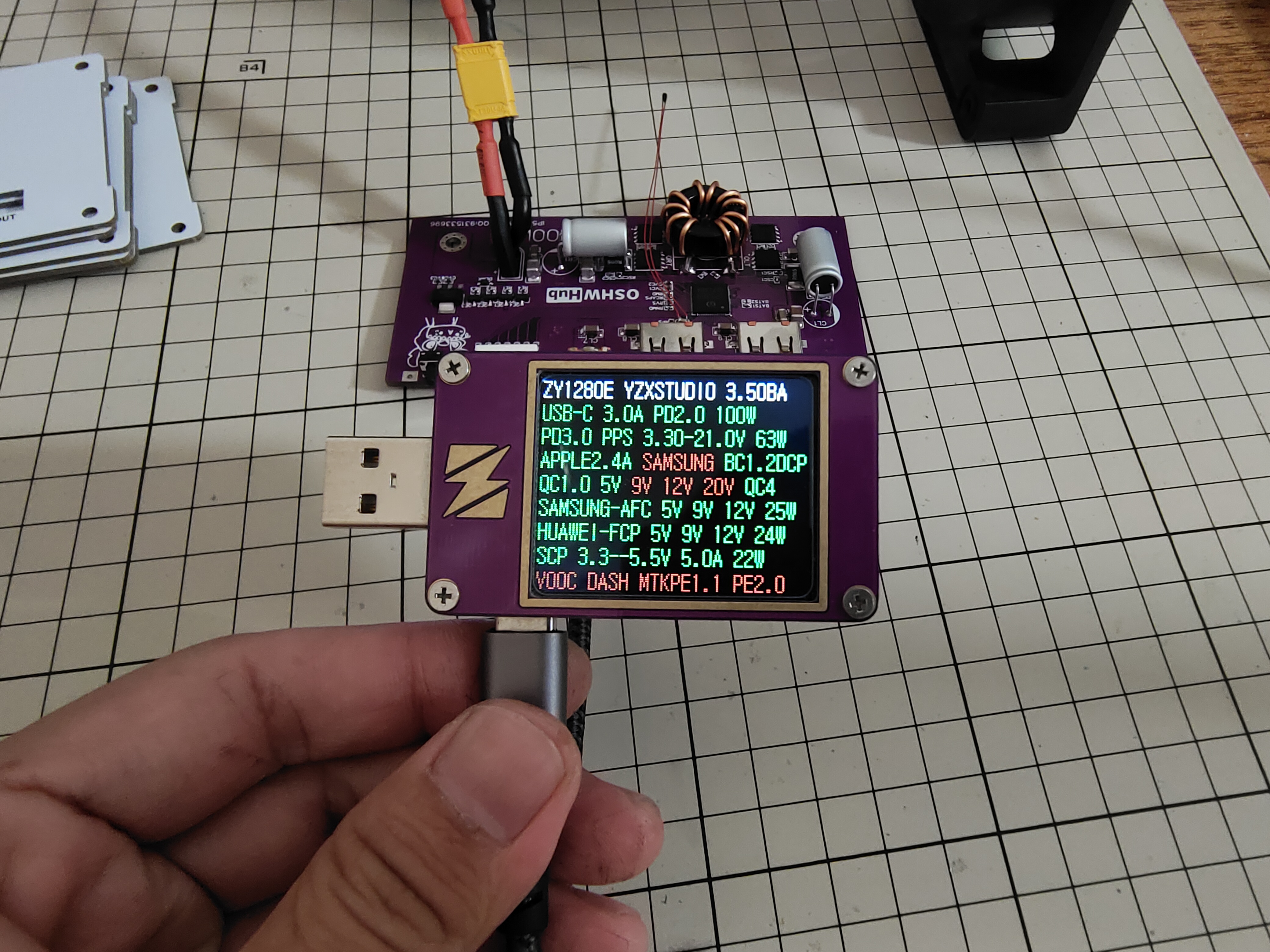

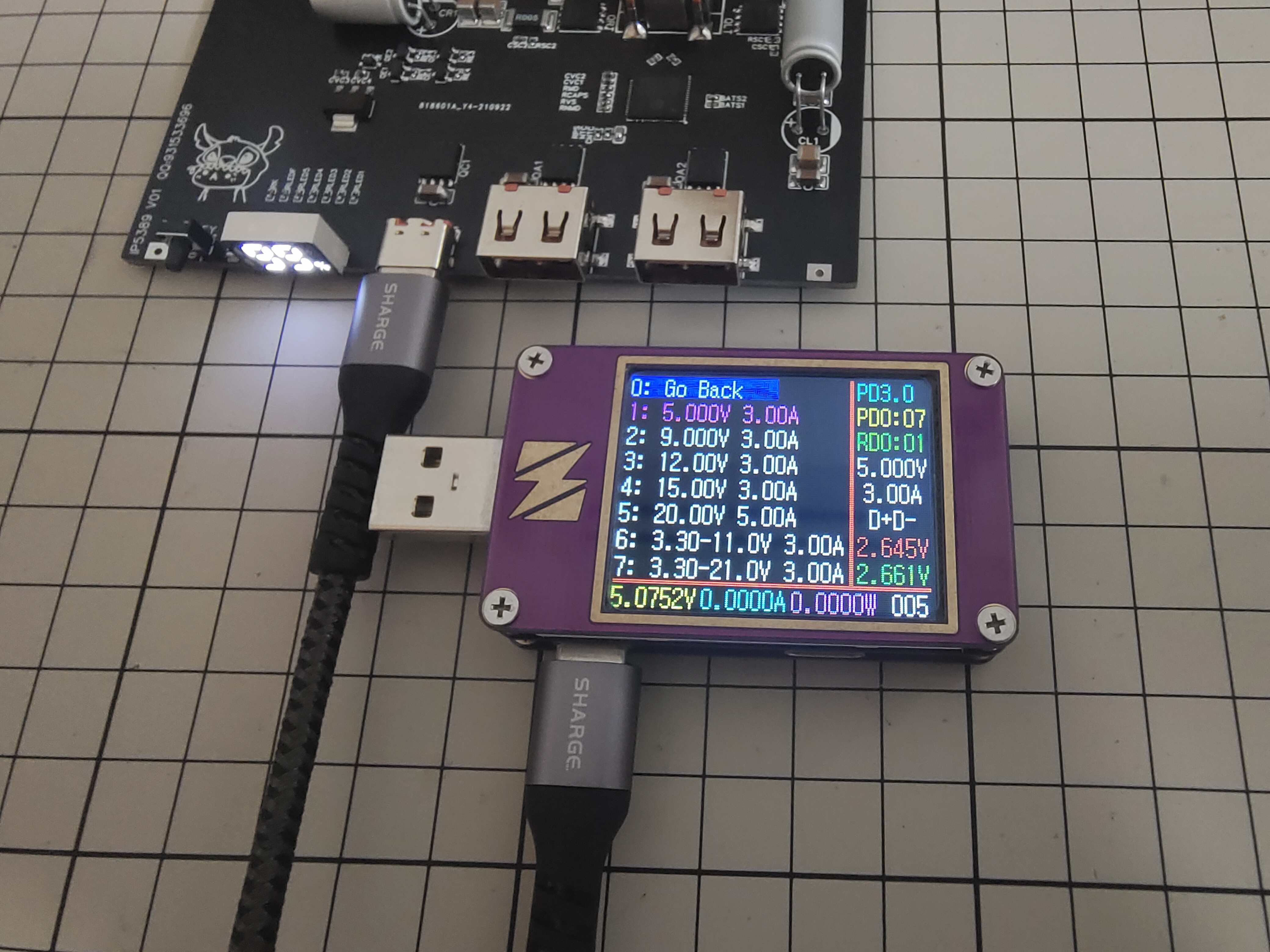

TYPE-C接口支持的协议
PPS调档支持3.3-21伏 3安

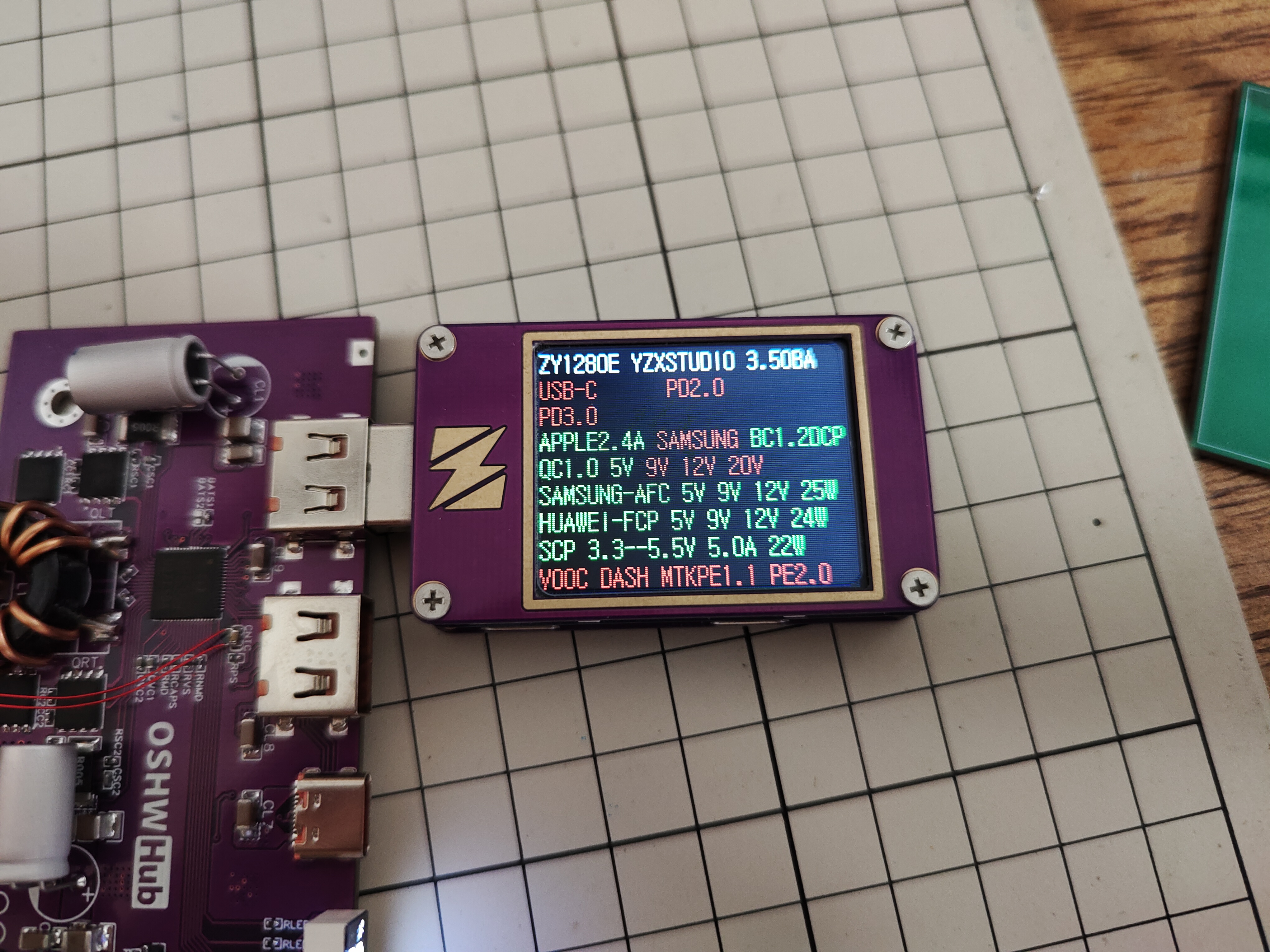

TYPE-A接口支持的协议,VOOC DASH是支持的
另外QC协议也支持QC3.0、最高支持12V电压输出
100瓦充电
100瓦放电
