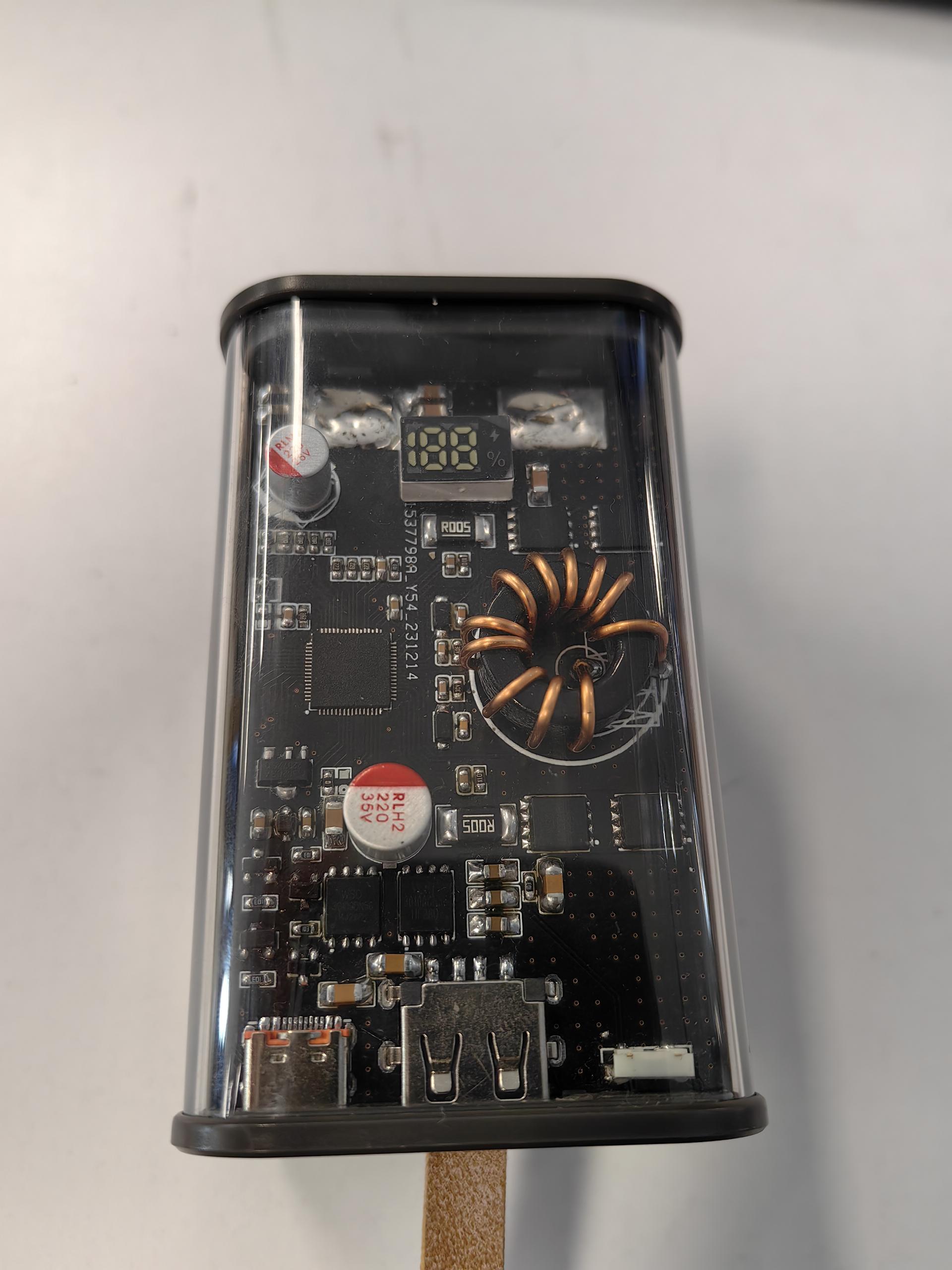

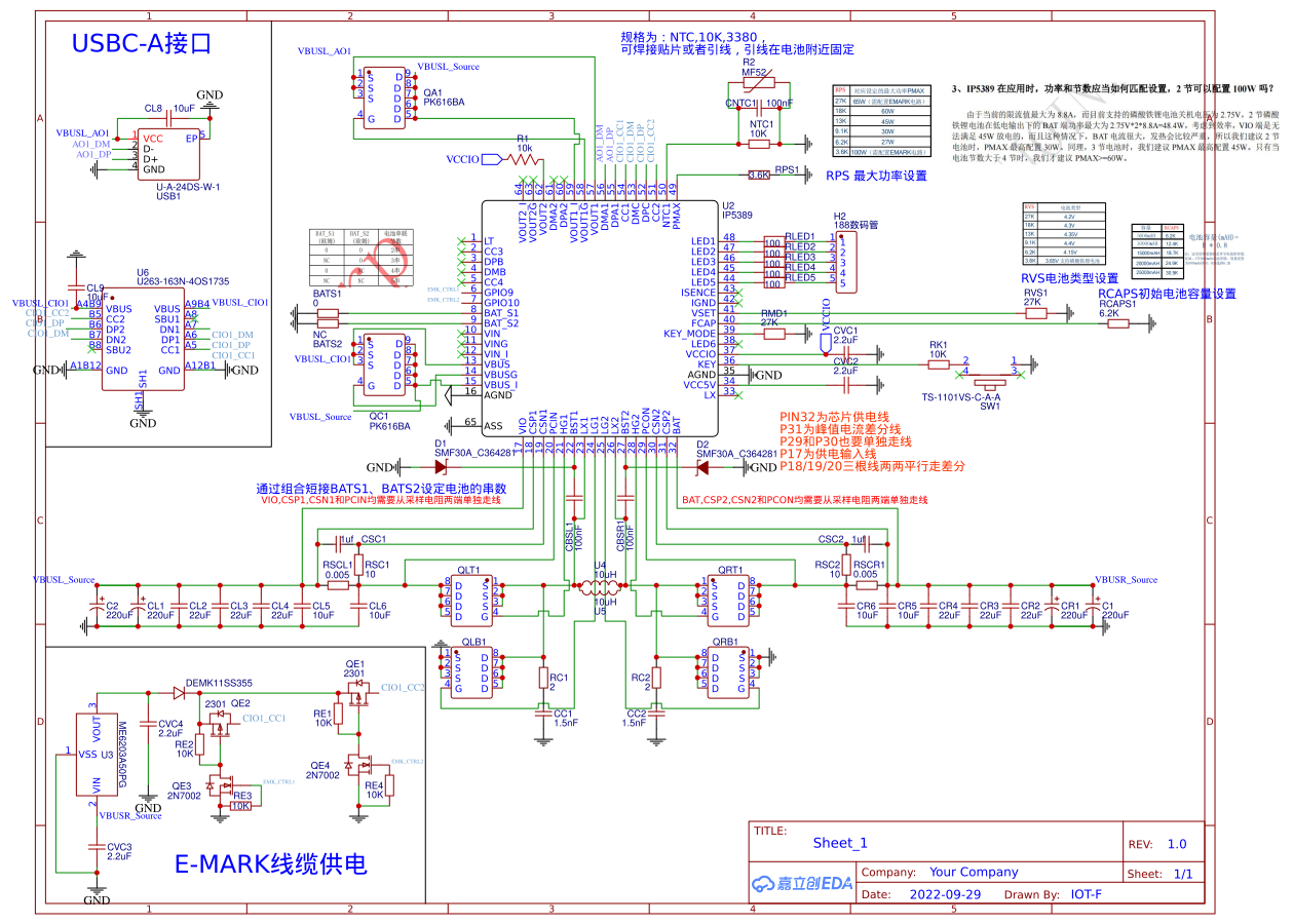

用的是比较火的IP5389充电宝IC,用起来还是比较方便的,集成了很多的功能。

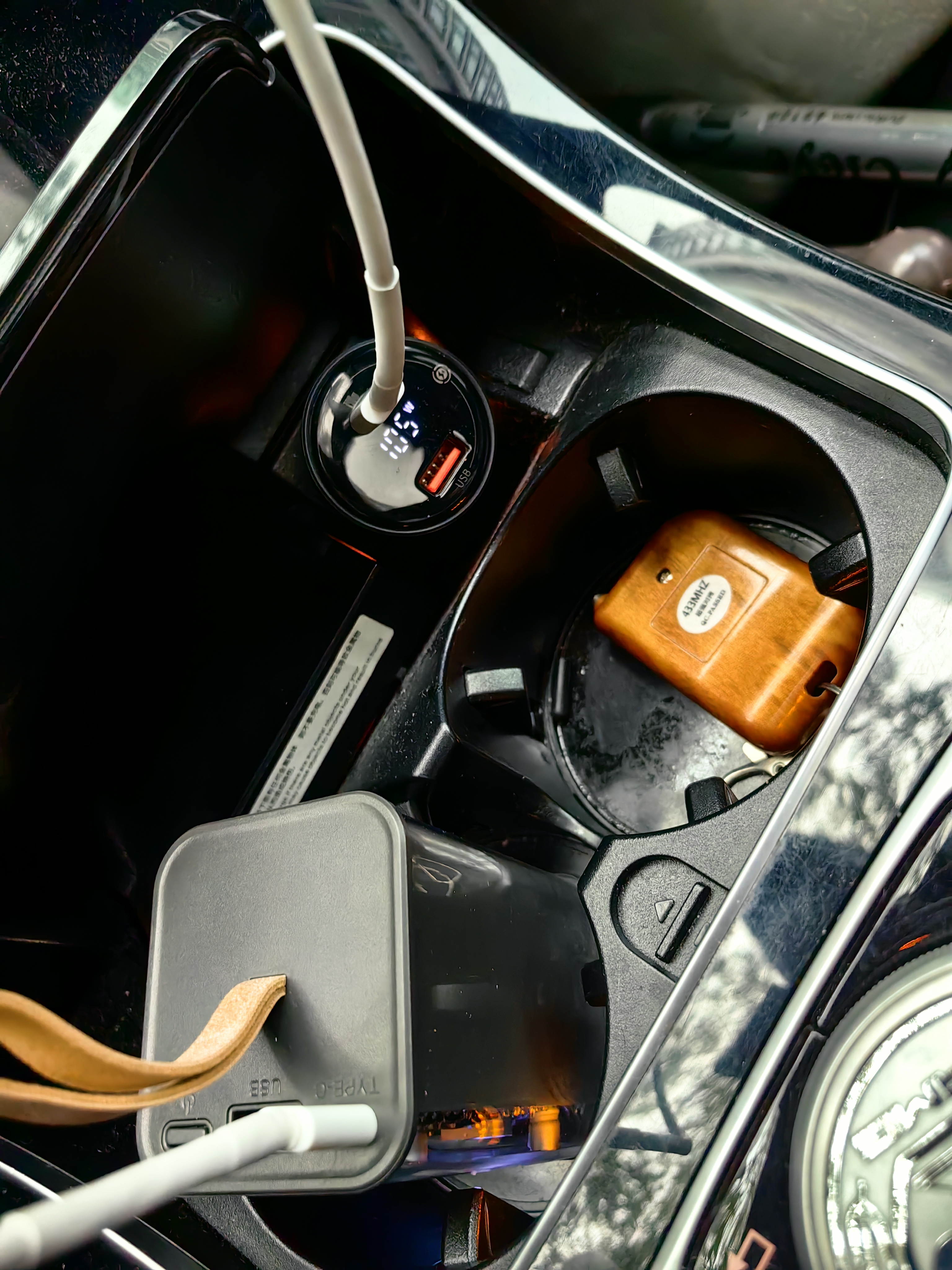

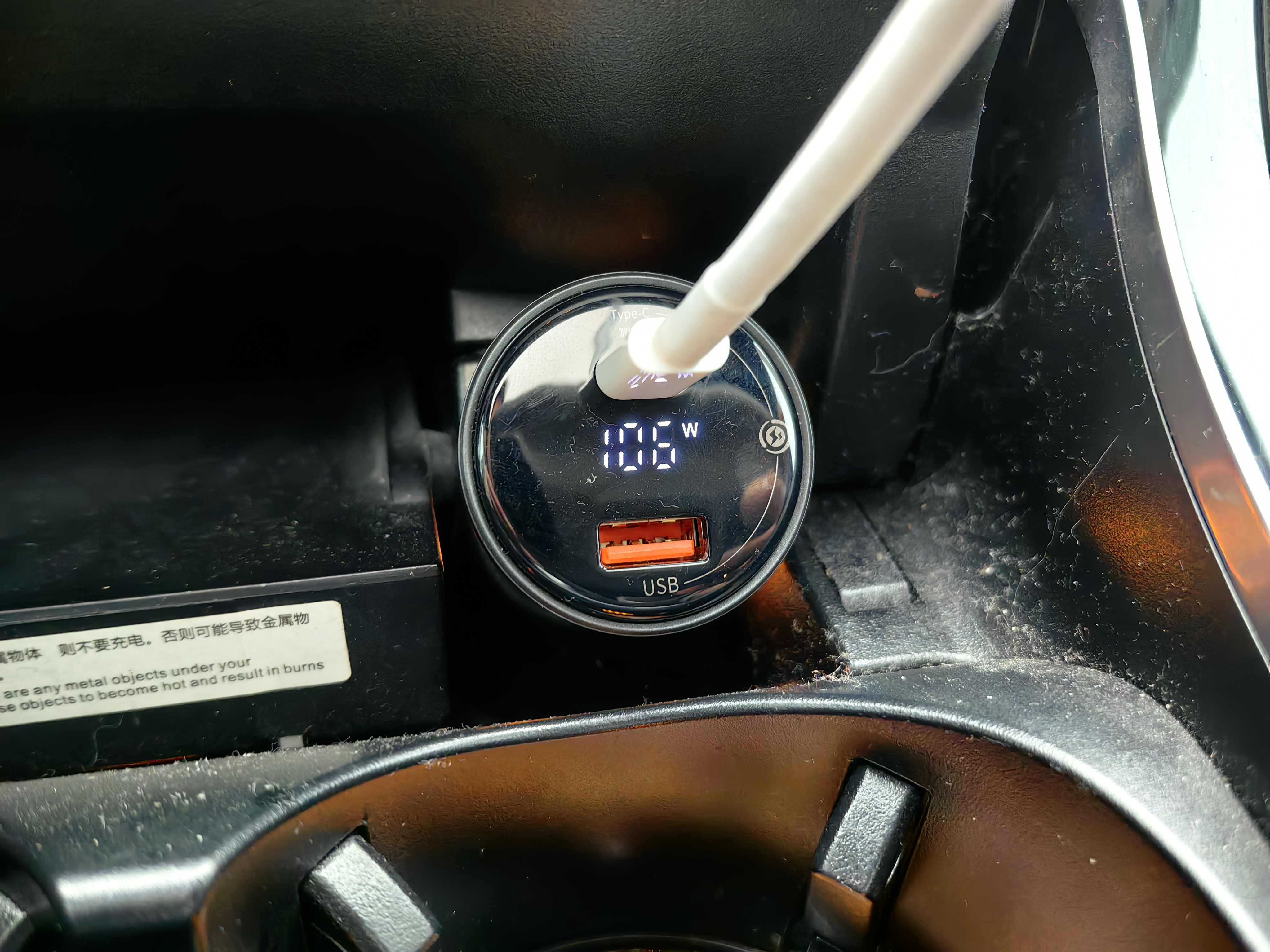

先上实测图,这是车载充电器充电功率实测达到了106W左右,开启了20V5A的快充协议。说明达到了100W的标准。
这是一张105W的合照
PS:百瓦充电很容易高温报警,因此经常会出现188数码管闪烁无法充电的情况,可以等温度降低后重新拔插充电器再尝试充电。

除了主控IC焊接比较难以外,其他元器件焊接都是作为电子工程师的标准操作,如果用我的PCB的话建议不要做任何修改,直接打板,我给每一个难焊的都做了相对的设计优化

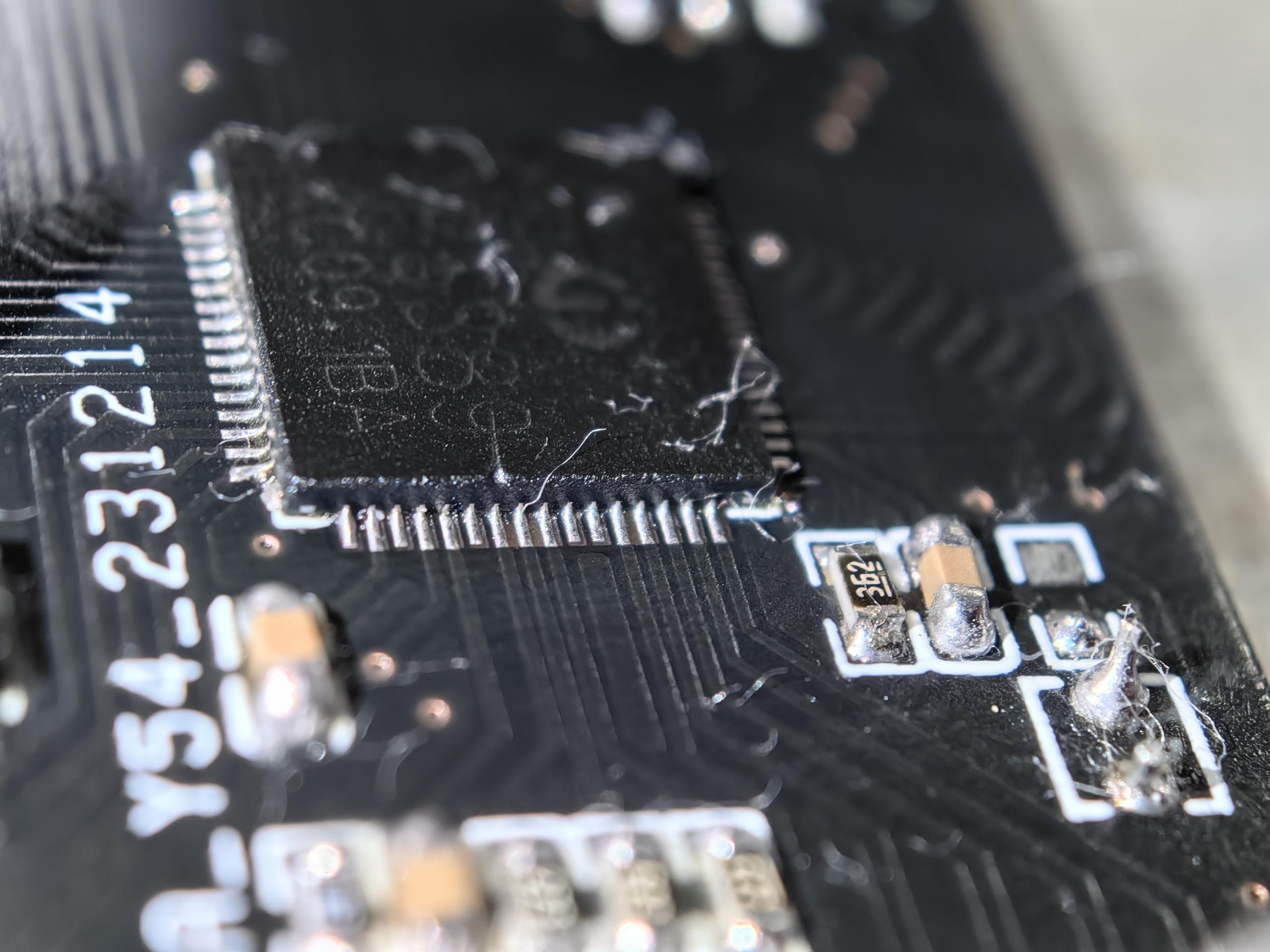

1、IP5389IC引脚全都加长处理方便后期补焊,首先焊接主控IC,这个焊接完成后就相当于完成了70%了,一定要如下图检查每个引脚是否爬锡,不然就会出现各种问题,比如不能充电啊,不能放电啊,数码管显示错误啊各种乱七八糟的问题。
2、两个大电容做了贴片和引线共用焊盘的模式,防止每个人现有电容与焊盘不符合的问题
3、电感也放了2个不同规格的孔间距,电感一定要大且是铁硅铝磁环电感,额定电流一定要大不然会导致升压升不上去,千万不要贴片电感(之前试过)
4、USB-A口扩大,默认孔径较小,导致放进去很挤,扩大一点点就很方便了。
5、所有器件孔位都是打板2次才确定的最终位置,和公版外壳一模一样,建议不要修改,也不要往外移动USB接口,因为外壳是内嵌USB接口的(外壳不露出金属部分)
6、由于外壳限制,所有元器件高度建议不超过9mm,尤其是电感和电容,一定要选择合适的尺寸。

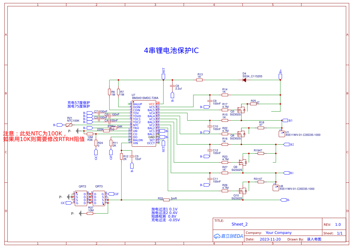

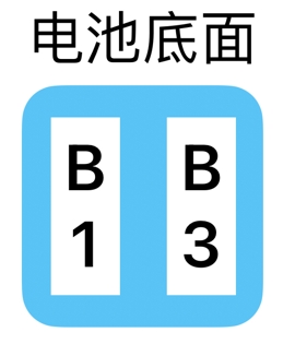

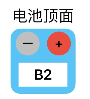

锂电池这边采用的4串21700电池,单独设计了锂电池均衡PCB,放在电池顶部,引出2个输出镍片。你们也可以焊线,或者做可拔插接口,由于空间有限相对有点难度,所以我这边采用的是镍片直接焊接。
电池焊接顺序要注意,正负4串排布会出现两种不同的正负格式,我也是焊了2次才焊对,所以这个问题要重视,省的走弯路。
由于好多同学对电池布局不是很清楚,我也失误了一次后才发现4串电池原来有两种布局,但是只有一种是合适的,因此加上这个重新画了个电池布局图,防止同学焊接出错,白色长条为镍带,B2可以适当延长超出PCB直接向上弯折镍带直接焊接到PCB上,BMS上电顺序尽量按照0-3.7-7.4-11.1-14.8的顺序上电。

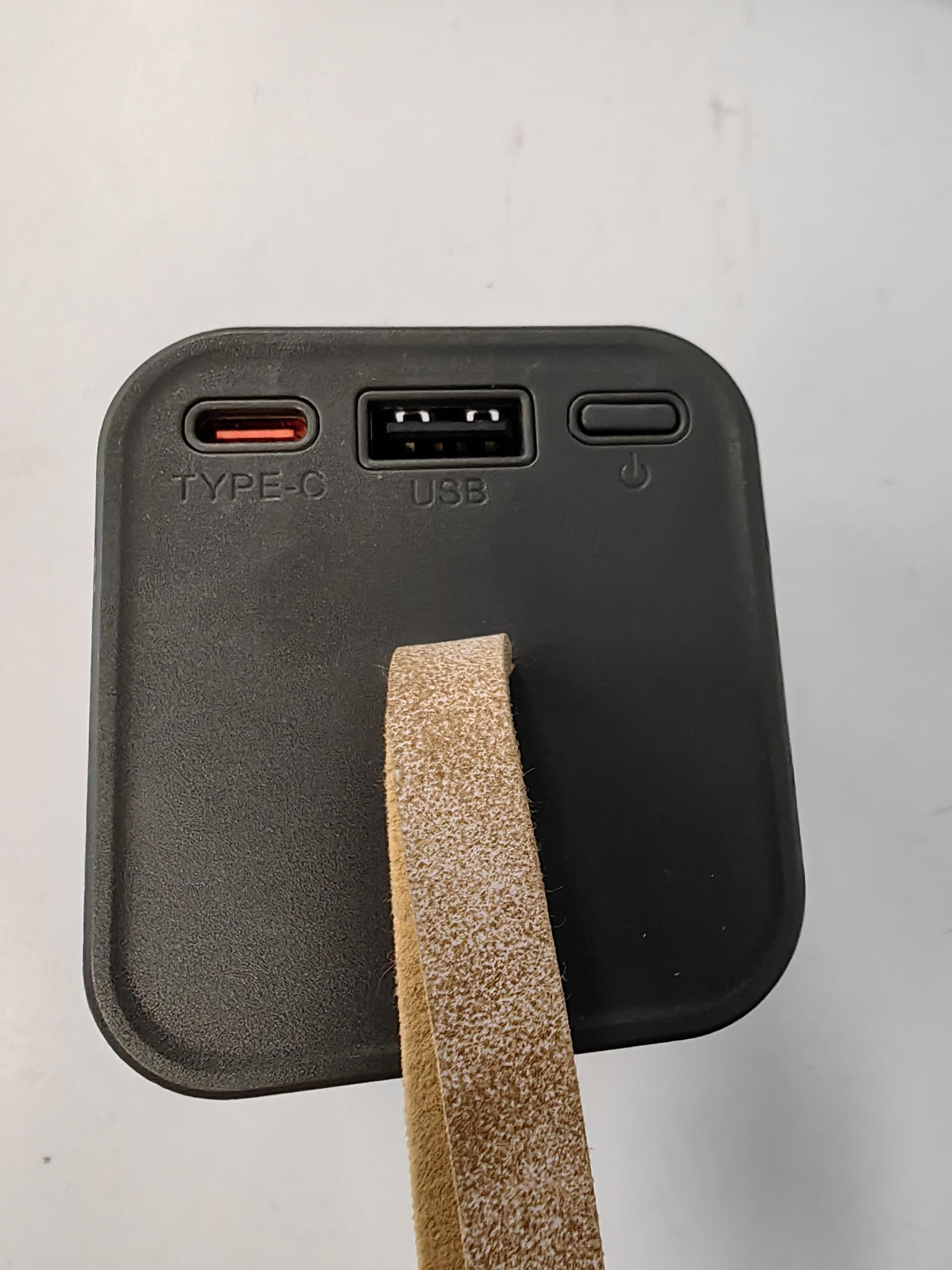

外壳欣赏一下吧,这个是公版外壳,整体做工还可以,就是后面的螺丝不太好,感觉摔一下后盖板要掉。螺丝太小。
之前打的是四层板,只能打绿色,还好孔位不对,又设计了2层板,打了现在黑色的板子哈哈,果然还是黑色的好看。

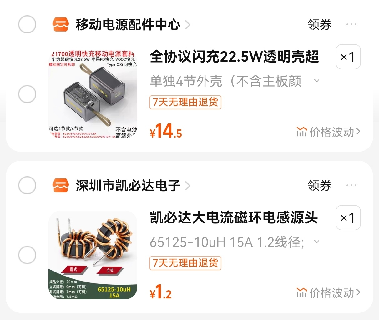

需要单独采购的器件链接
外壳链接:选择14.5元的那个不带板子的。
4节移动电源21700套件超级快充22.5W主板2节充电宝外壳套料电池盒-淘宝网 (taobao.com)
电感链接:选择第一个卧式1.2元一个还包邮。
大电流铁硅铝磁环电感33 47uH100uH环形差模绕线功率滤波电感线圈-淘宝网 (taobao.com)
