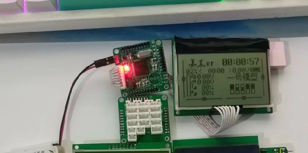

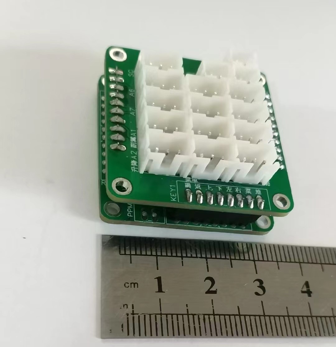

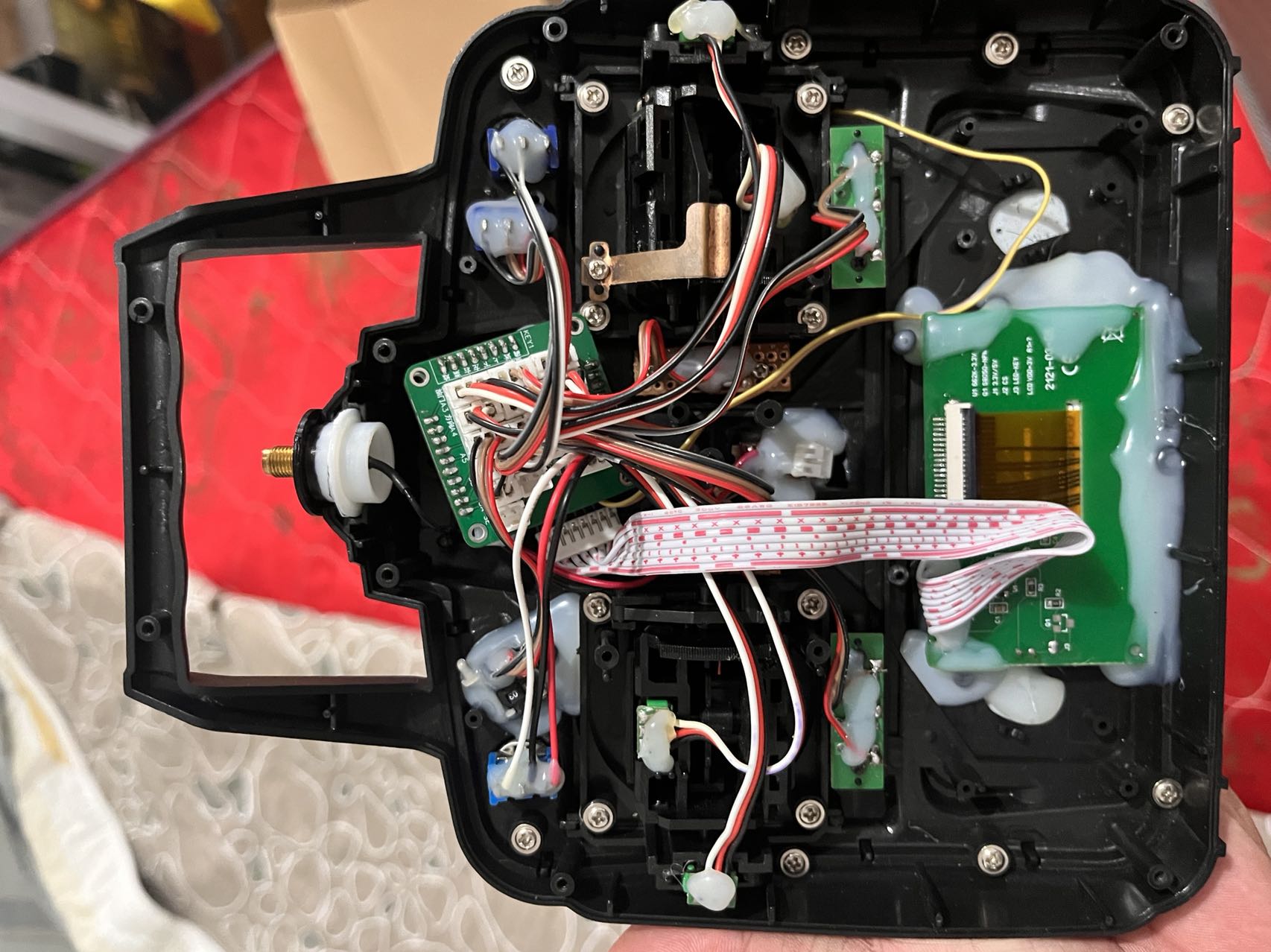

萝丽三代12通道遥控主板,30*30安装孔,照着飞控主板外形画的,分为主板和扩展板,主板可以单独使用,扩展板使用2.0插座方便接线。可使用1-3s供电,带升压电路。

萝丽三代12通道遥控主板,原理图一大堆懂得都懂

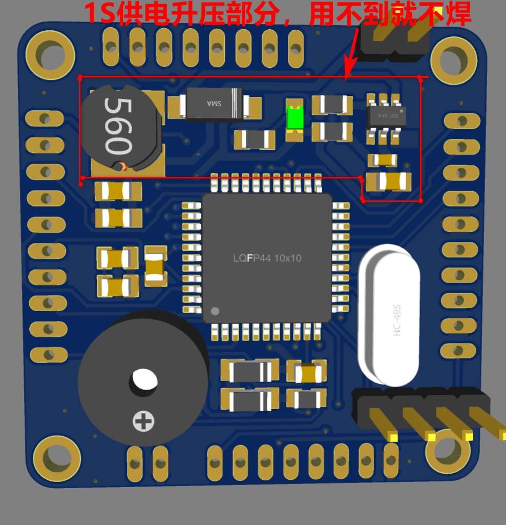

1. 我用的STC12C5A60S2, 5V供电的。如果用12LE的主控可以把背面的1117-5.0换成1117-3.3,2.4G模拟单独使用了一个SOT23-5封装的3.3LDO,最好用500mA的那种。
2. 升压部分使用的B628芯片,2-3S供电直接不用焊这一部分,别忘了短接背面焊盘。
3.其它有特殊需求的自己改改就行
4.原理图参考一下就行了,可能和板子对不上,个人坏习惯,,有小修改直接改板子懒得动原理图。bom文件已上传
已经验证过了。
