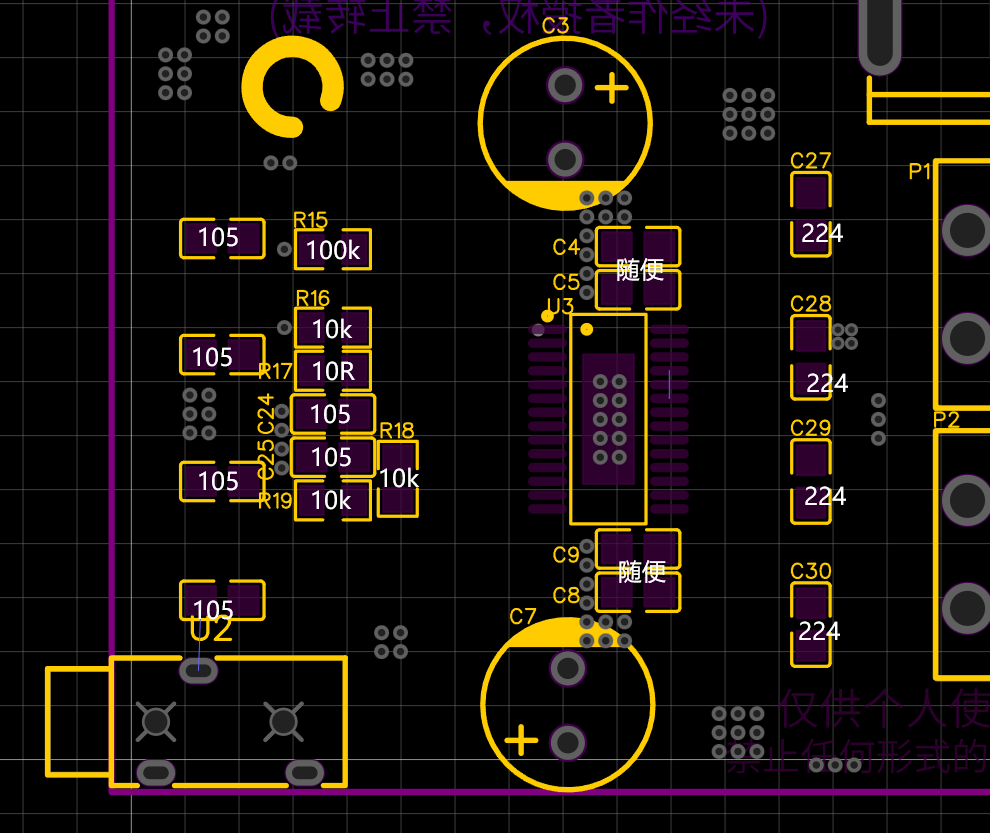

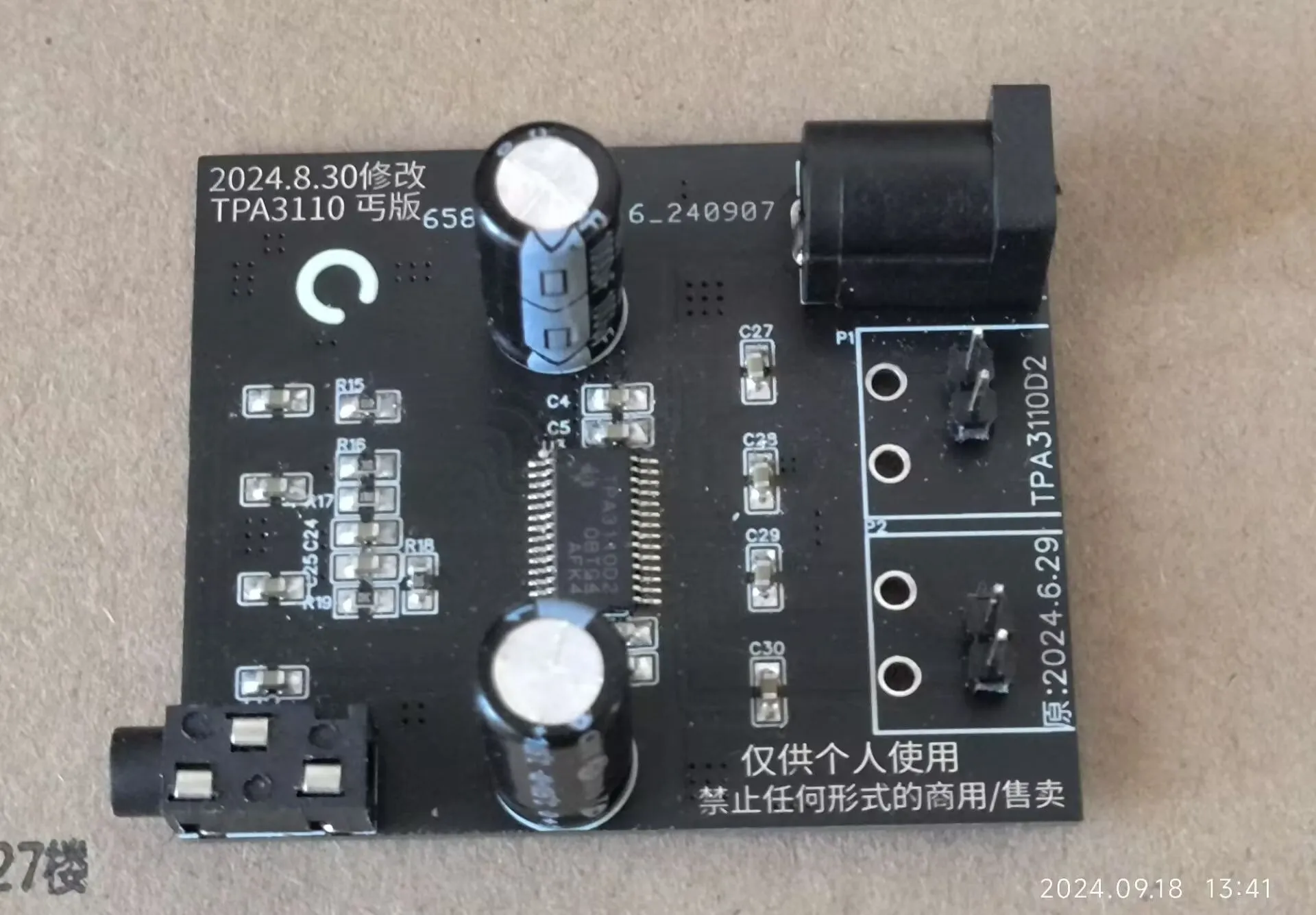

TPA3110功放板 应该是最省材料的版本 丐中丐版本 2x15w 12v供电 测试通过 效果不错 理论上噪音很小
简介:TPA3110功放板 应该是最省材料的版本 丐中丐版本 2x15w 12v供电 测试通过 效果不错 理论上噪音很小
创建时间:2024-08-30 15:45:45更新时间:2026-06-15 11:27:02
TPA3110功放板 这应该是最省材料的版本了
2x15w  12v供电
我懒 没弄bom 和原理图
BOM表是自动生成的 不能作为参照! ! !
照这个焊:
图片这里写明了元件规格 不按这个焊会不好使
冗余的原件能省的都省了,剩下的每个原件几乎都不能不焊

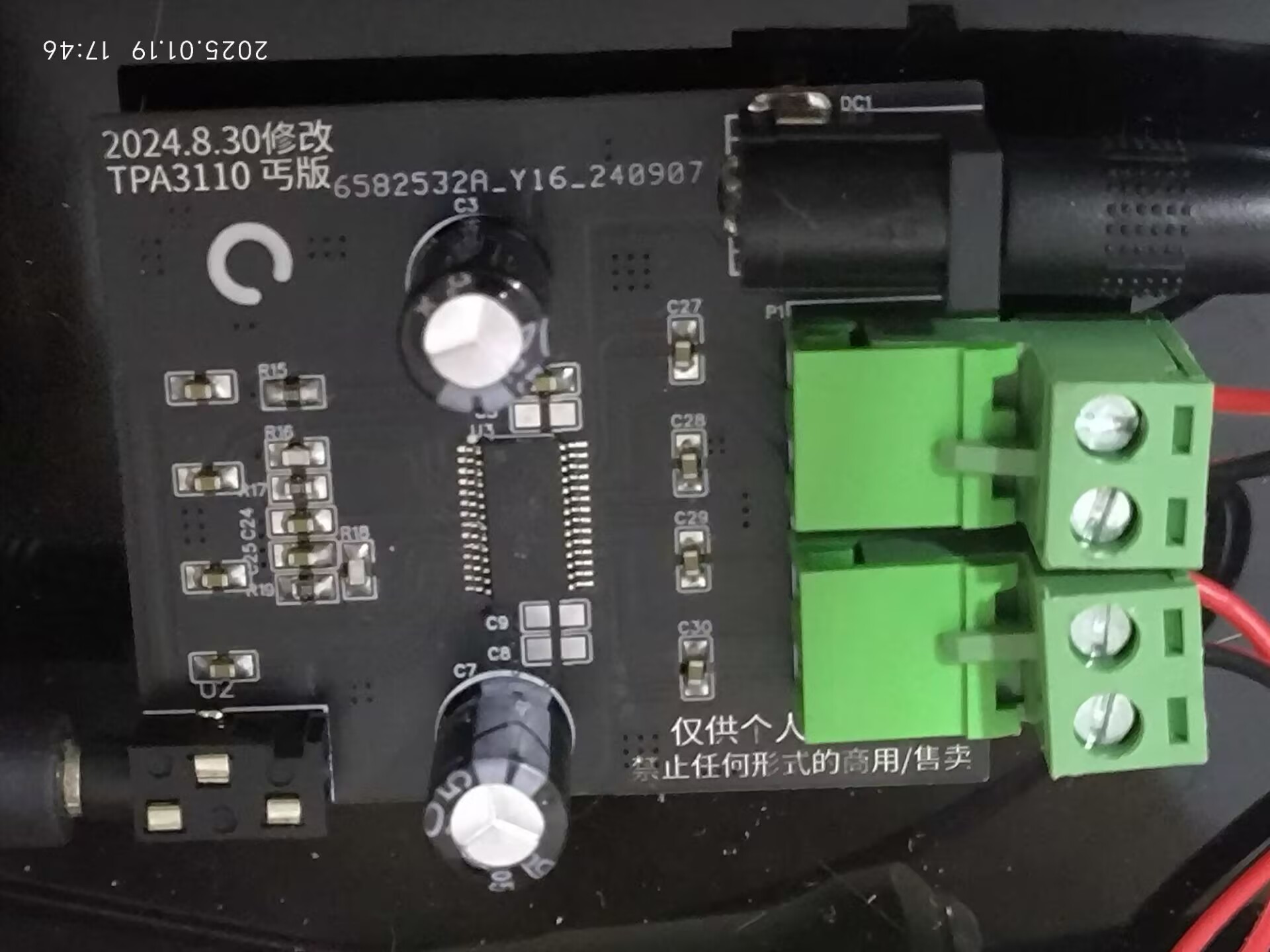

测试通过 感觉效果不错 接电脑声卡输出噪音很小
TPA3110 可代换AD52068 等 AD52058   AD52060 AD52050 AD52080 TPA3136 TPA3138 TPA3113 都是通用的
经测试AD52068可以使用
这个版本静音效果还是行的    大概1-3元就可以做出来  tpa3110网上才卖一块钱
有DRC错误还有网络错误 应该不用管 是好使的
