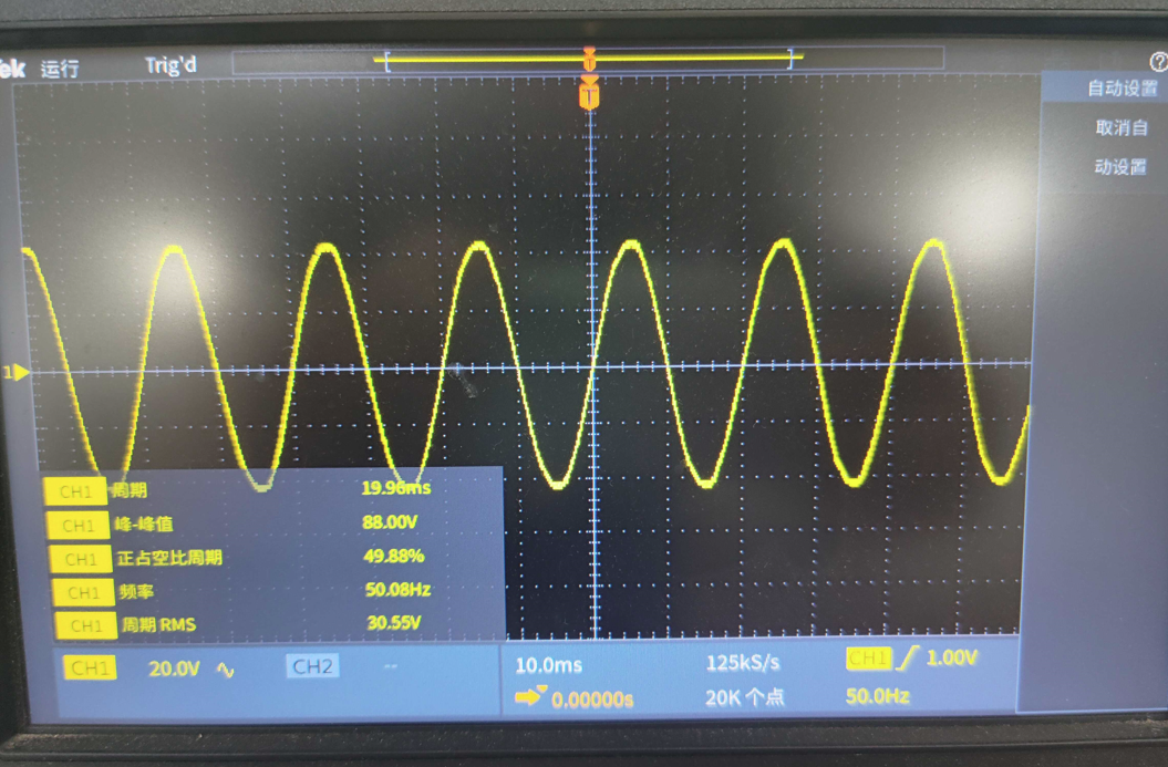

  • 驱动采用ir2110自举电路驱动mos开关,无隔离
  • 使用比例差分放大电路对输入输出电压采样,1.65V电压偏置,电压比例1/47
  • 使用cc6903-10A对输入输出电流采样
  • 电压电流采样共四路输出,接单片机adc,单片机必须与板子共地
  • 需要12V直流电压输入,有5V和3.3V输出给单片机供电

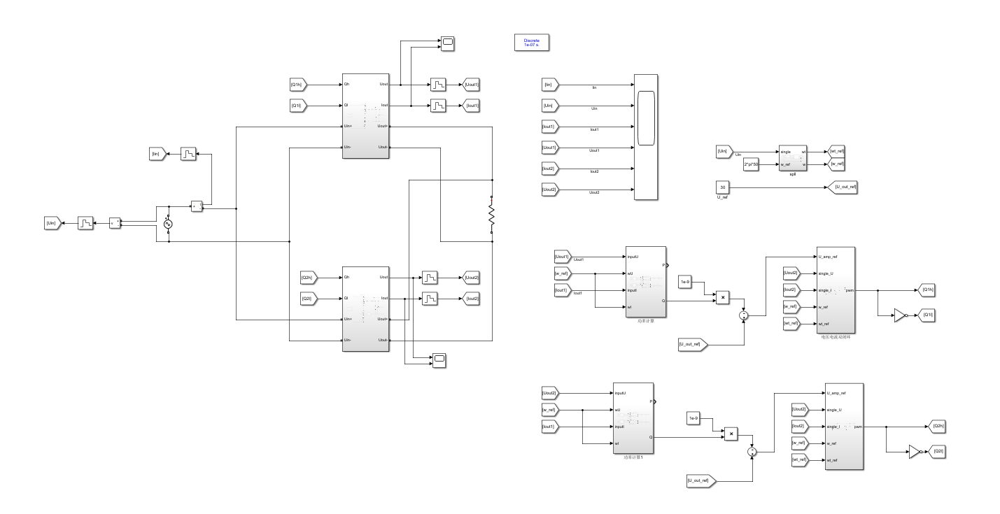

控制方案
  • 主要包括锁相环、电压环、电流环、下垂控制实现并联电流均分
  • 详情见附件
实测波形
  • 30v有效值电压输出
