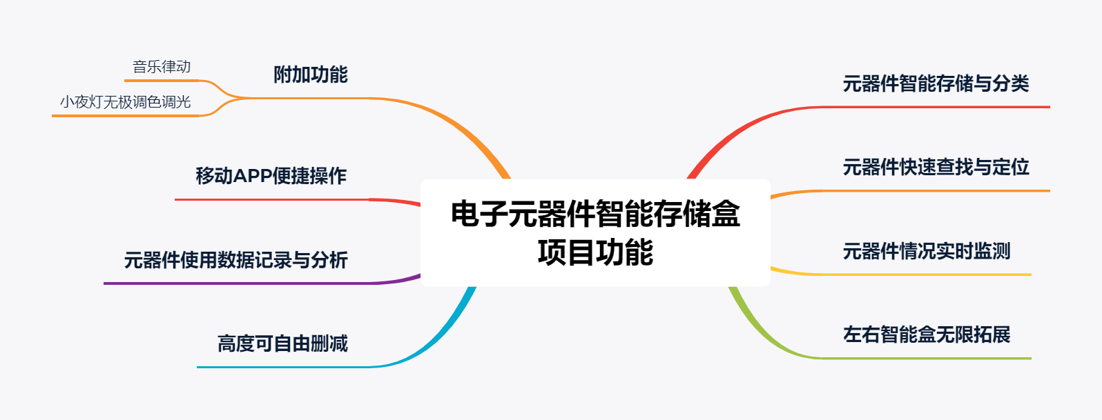

功能特点:
1.智能存储与分类: 该存储盒通过内置的智能系统,能够自动识别、存储和分类各种电子元器件,特别是贴片元器件。每个元器件都被分配一个独特的存储位置,确保整个库存有序。
2.快速查找与定位: 用户可以通过一个便捷的界面输入元器件的相关信息,如型号、规格等,系统将迅速定位并显示元器件的存放位置。这极大地减少了在元器件库中搜索的时间。
3.元器件情况实时监测:存储盒配备了传感器和监测系统,能够实时监测元器件的数量和状态。用户可以随时了解库存情况,确保元器件充足。当某一种元器件不足时,系统会自动发出报警提示,提醒用户进行补充。
4.左右智能盒无限拓展:智能存储盒左右两边都接的有RS485接口,可以使用有线方式级联,同时也可以使用无线蓝牙组网的方式拓展该存储盒。
5.高度可自由删减:智能存储盒每一层都是用的弹簧针连接,进行电源和数据信号的传输,所有可以根据自己的需求来决定你要多高的存储盒。(目前我设计的最大高度是五层,打板一次刚好五块PCB板)
6.数据记录与分析:存储盒记录每次元器件的存取情况,用户可以随时查询历史记录。这不仅有助于对元器件的使用情况进行分析,还可以帮助用户优化库存管理策略。
7.移动APP便捷操作:存储盒配备了直观、简洁的用户界面,使得操作更加便捷。用户可以通过触摸屏或者连接的移动设备进行元器件管理。

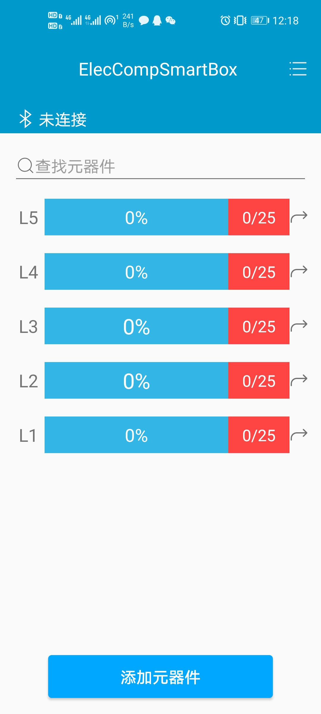

2.上层APP软件设计原理
Android软件主要用到了蓝牙低功耗通信功能,通过定义好的数据协议,进行底层和上层的数据交互。
上层软件主要设计到如下几个界面:
1.主界面功能设计
查看当前存储盒总体存放情况

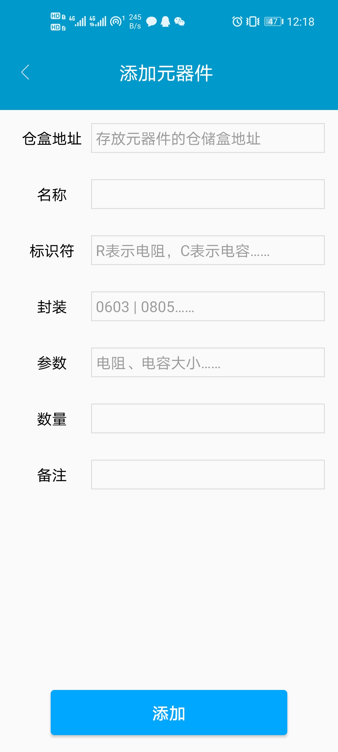

2.添加元器件功能设计
进行元器件的添加操作,记录每个元器件的物理位置。发送位置消息给底层,进行灯光提示。

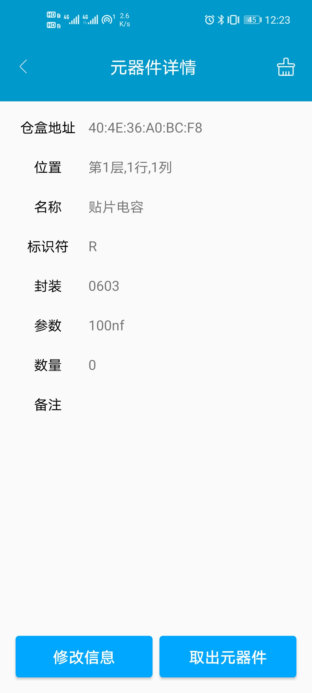

3.元器件详情功能设计
查看元器件的详细信息,可以进行元器件的取出操作,发送位置消息给底层,进行灯光提示。

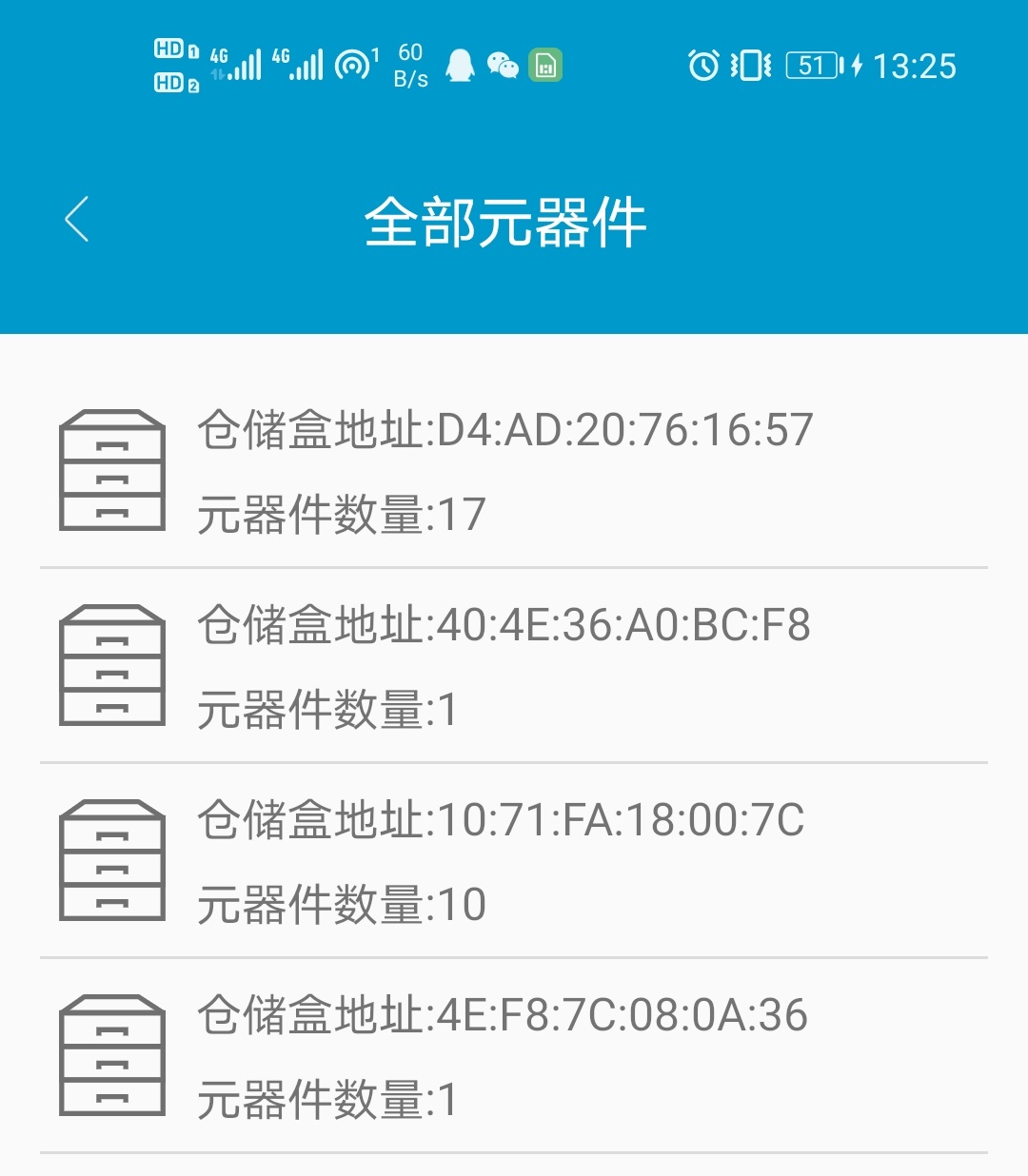

4.全部元器件查看功能设计
在这个功能里面,可以查看到全部的电子元器件智能存储盒,包括之前使用过的都可以查看到。

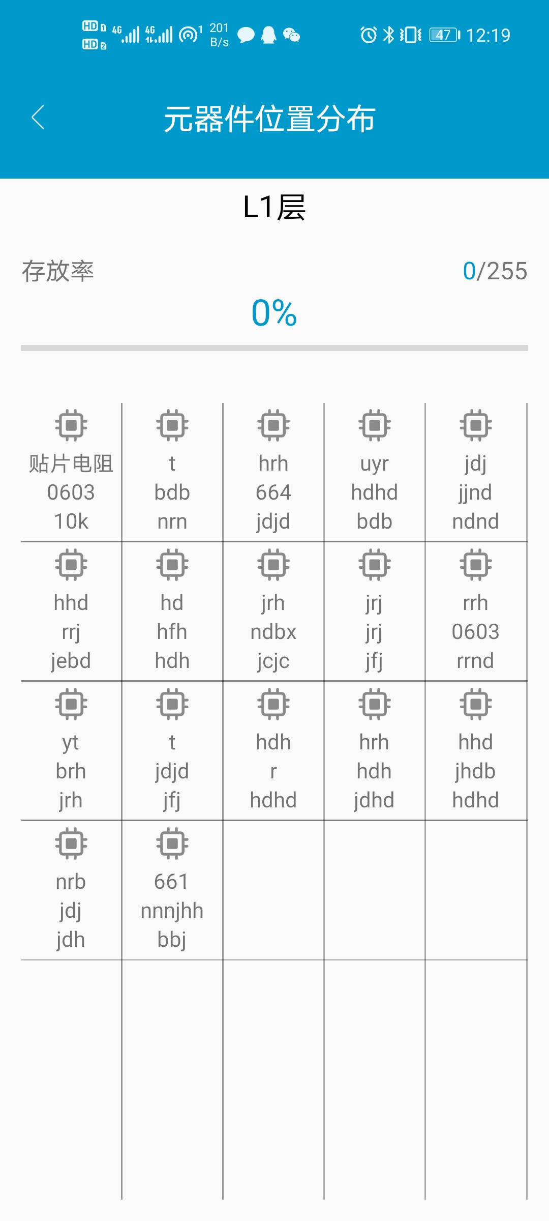

5.元器件位置分布功能设计
该功能可以一次性查看到一层楼内,所有的元器件的分布情况,点击对应的元器件,可以进入到元器件详情界面查看。

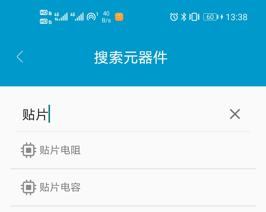

6.搜索元器件功能设计
可以对需要的元器件进行模糊匹配搜索,然后快速找到并取出自己需要的元器件。

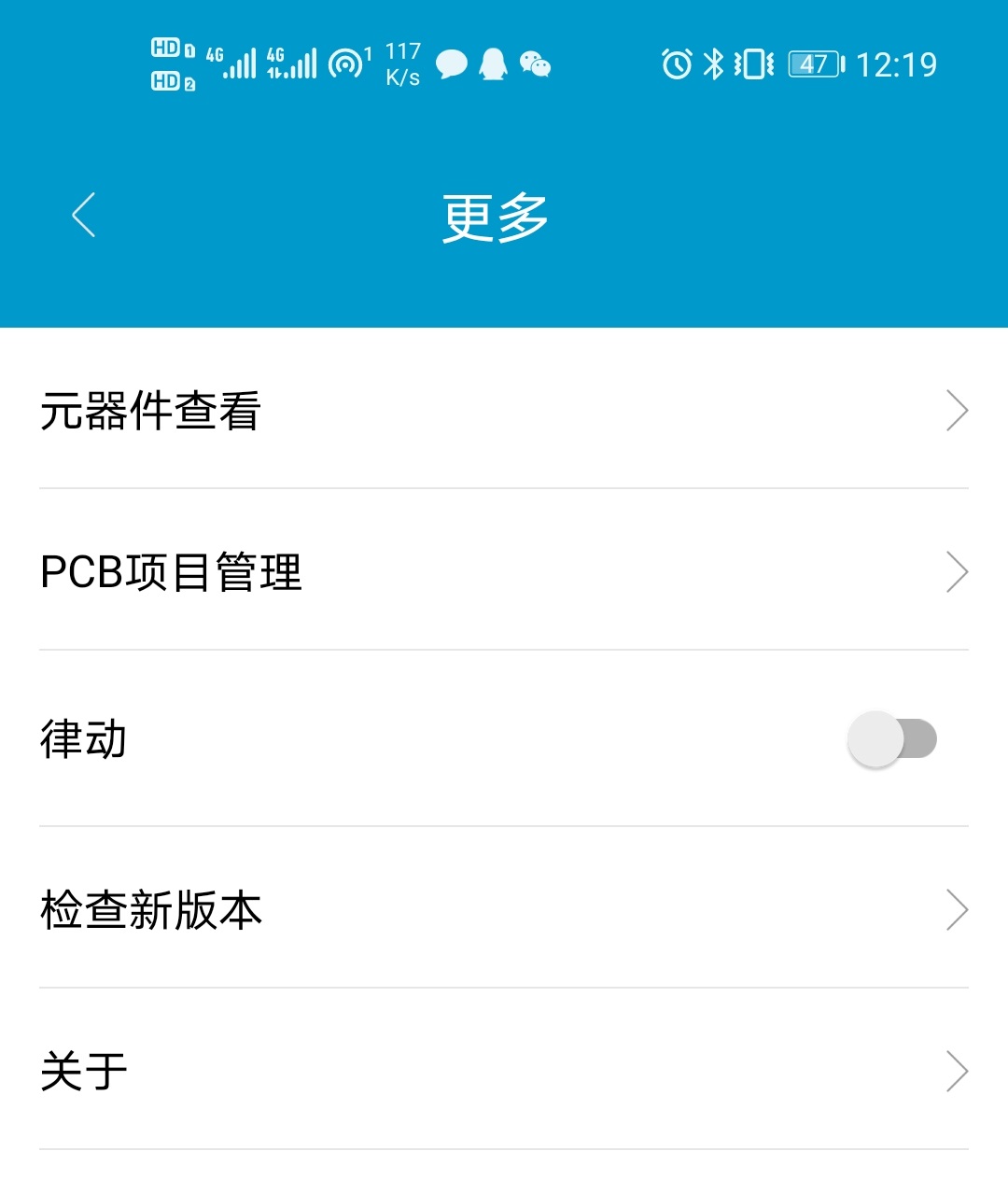

7.更多界面

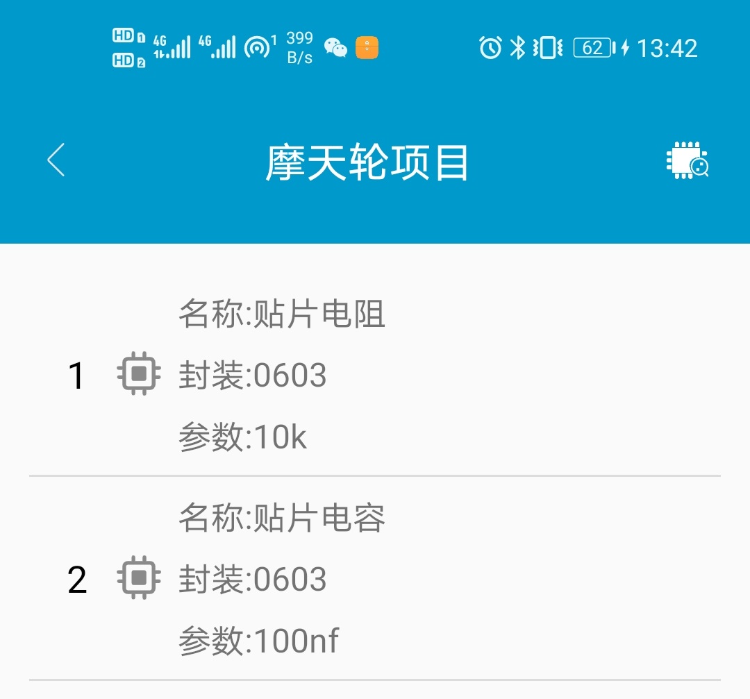

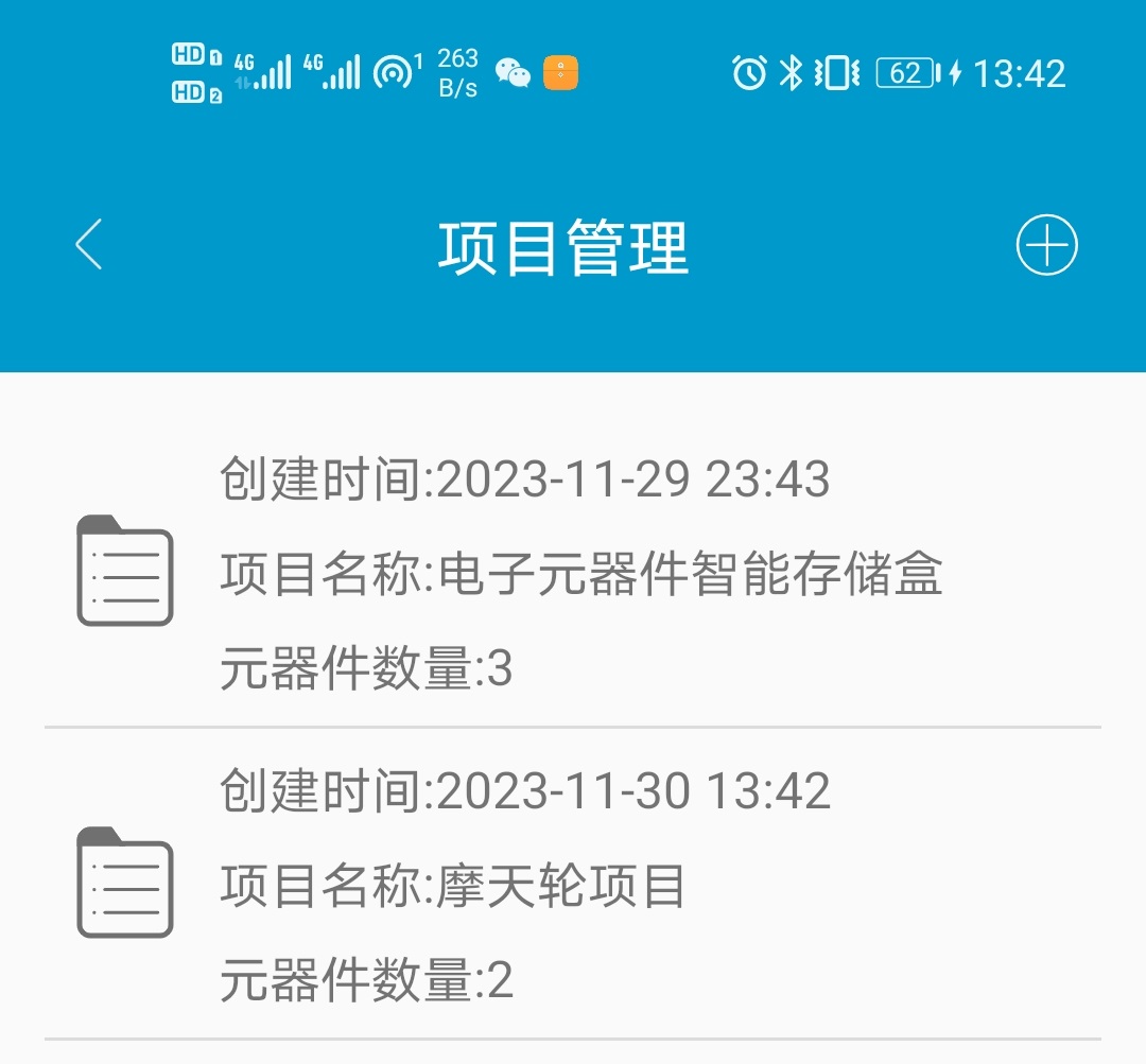

8.PCB项目管理
对每个硬件项目所需要的电子元器件分类管理,实现项目中所需元器件的快速查找,提高效率。
项目管理功能
项目元器件信息查看
