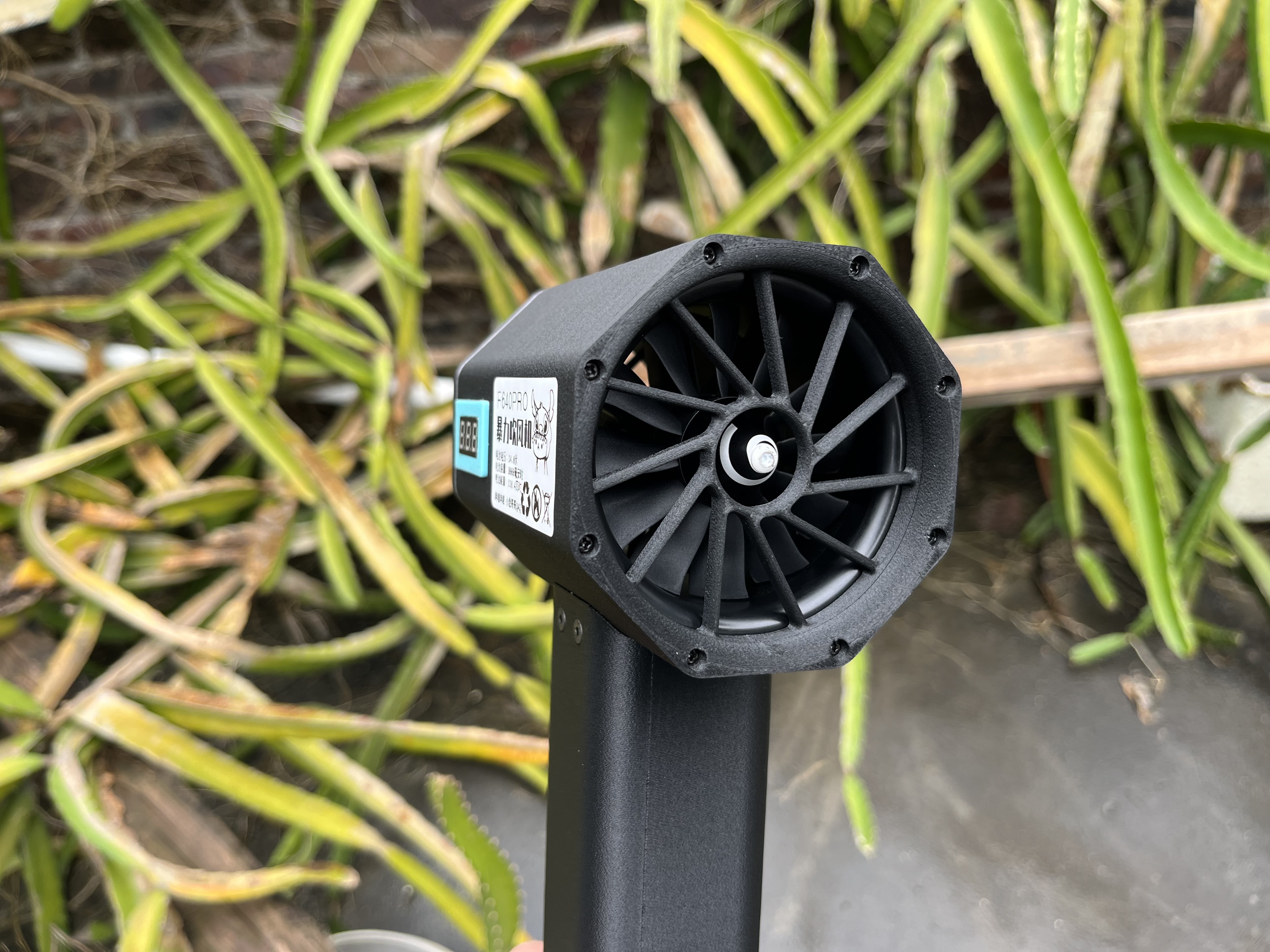

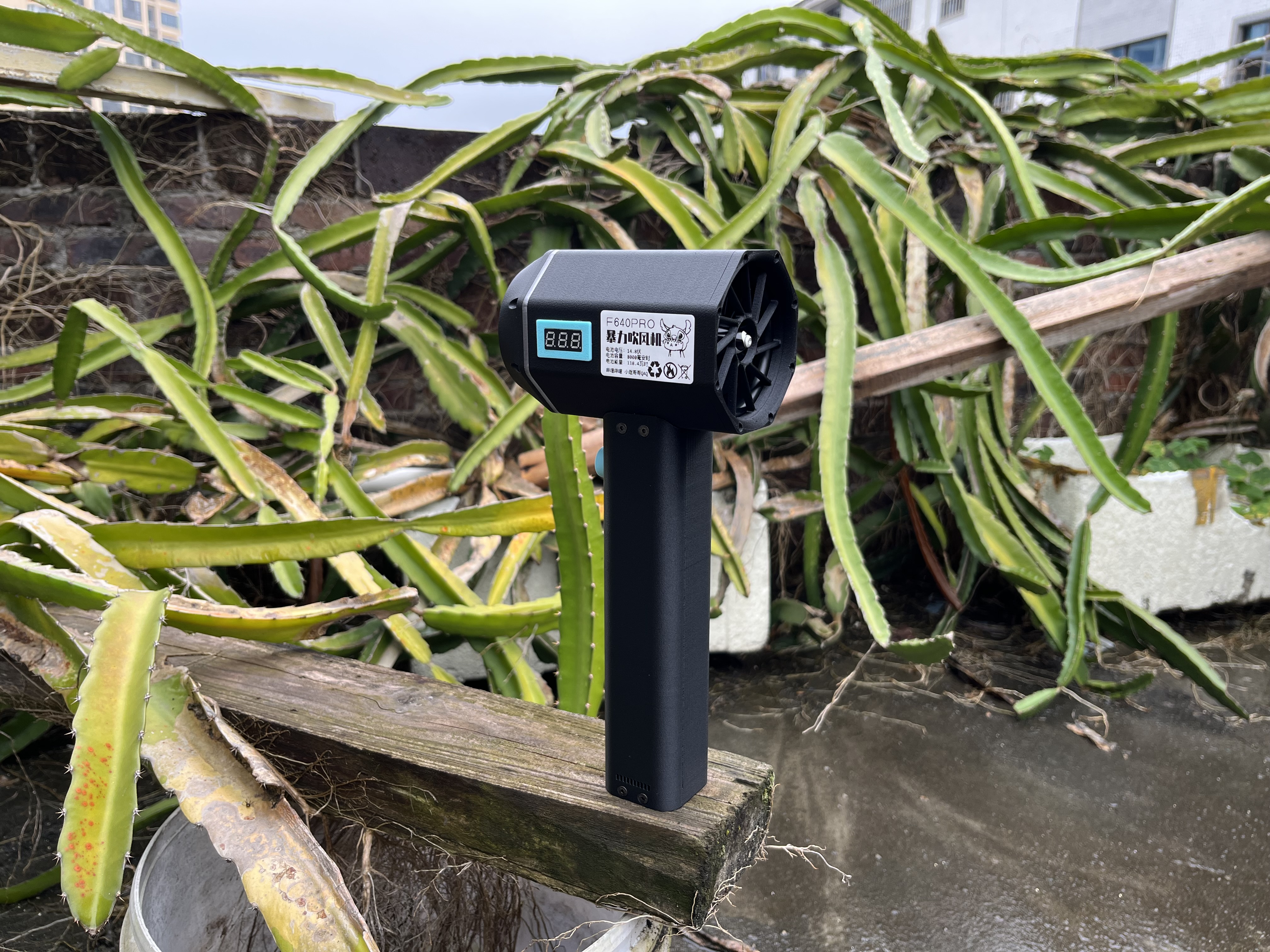

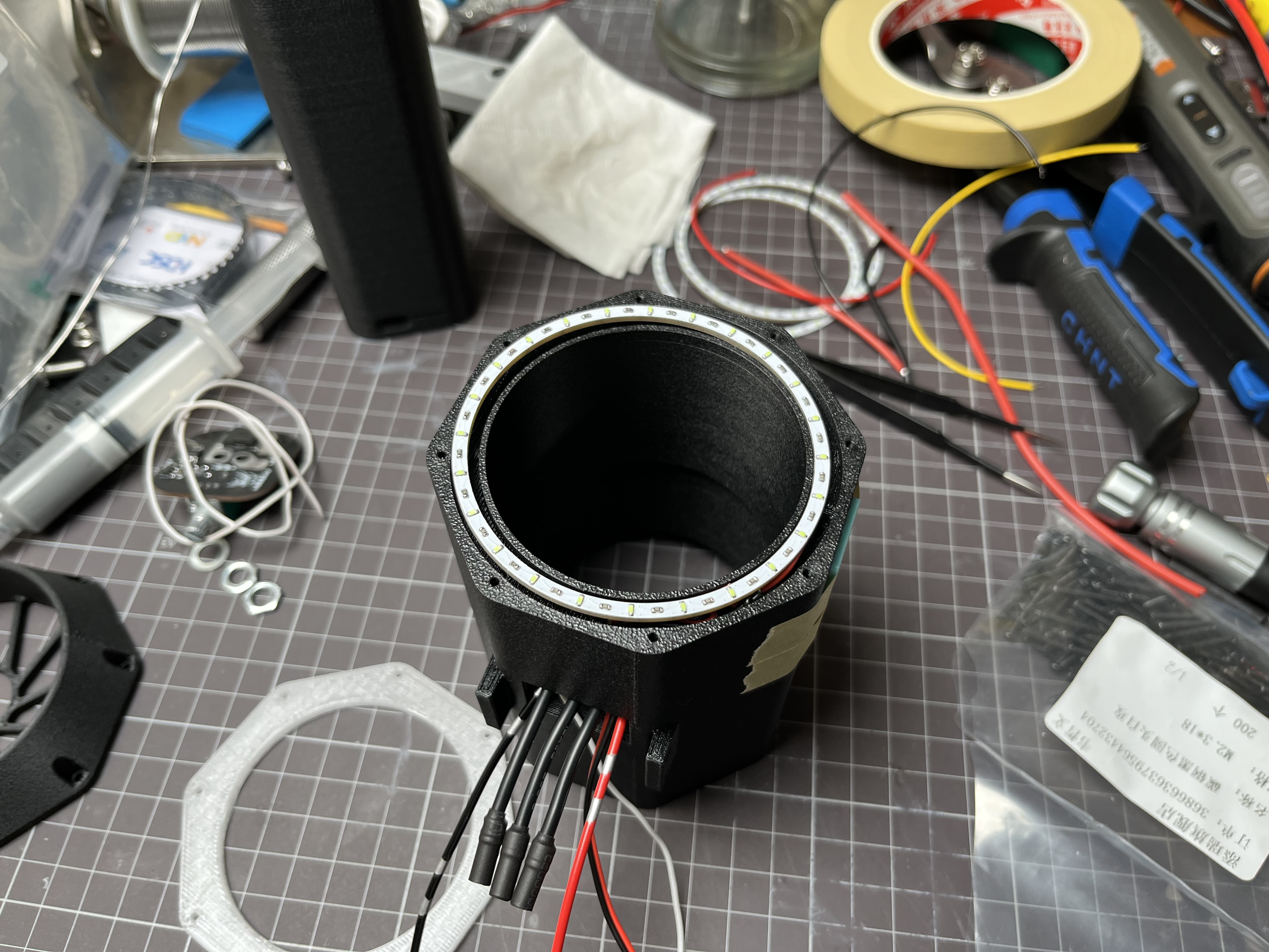

调速一体开关,4s电池供电,风机满载电流能达到41A以上
所以需要用到高放电倍率的动力电池
例如三星40T、三星50S、力神LA、长虹三杰40S、等高放电倍率动力电池。
外观鉴赏

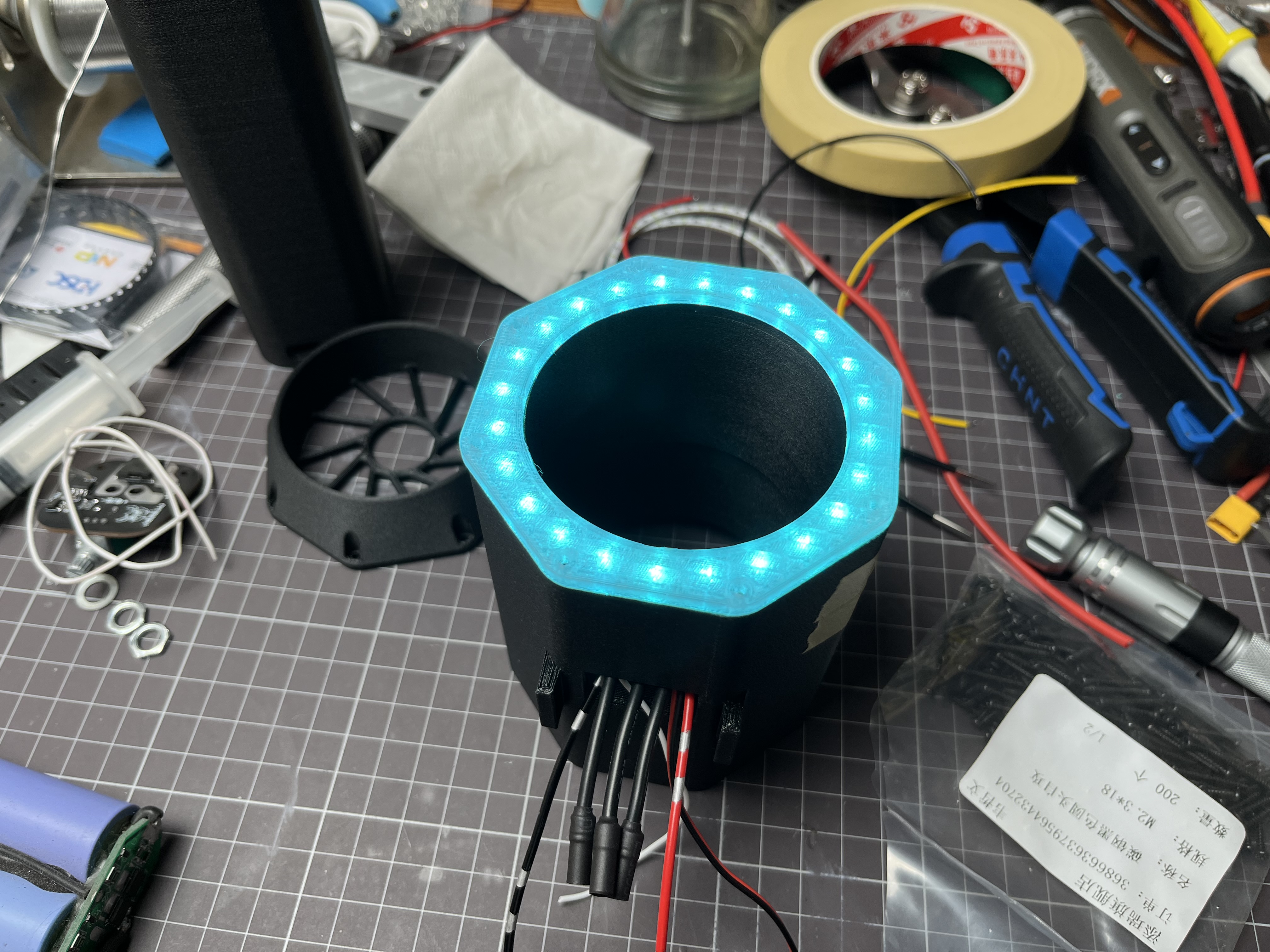

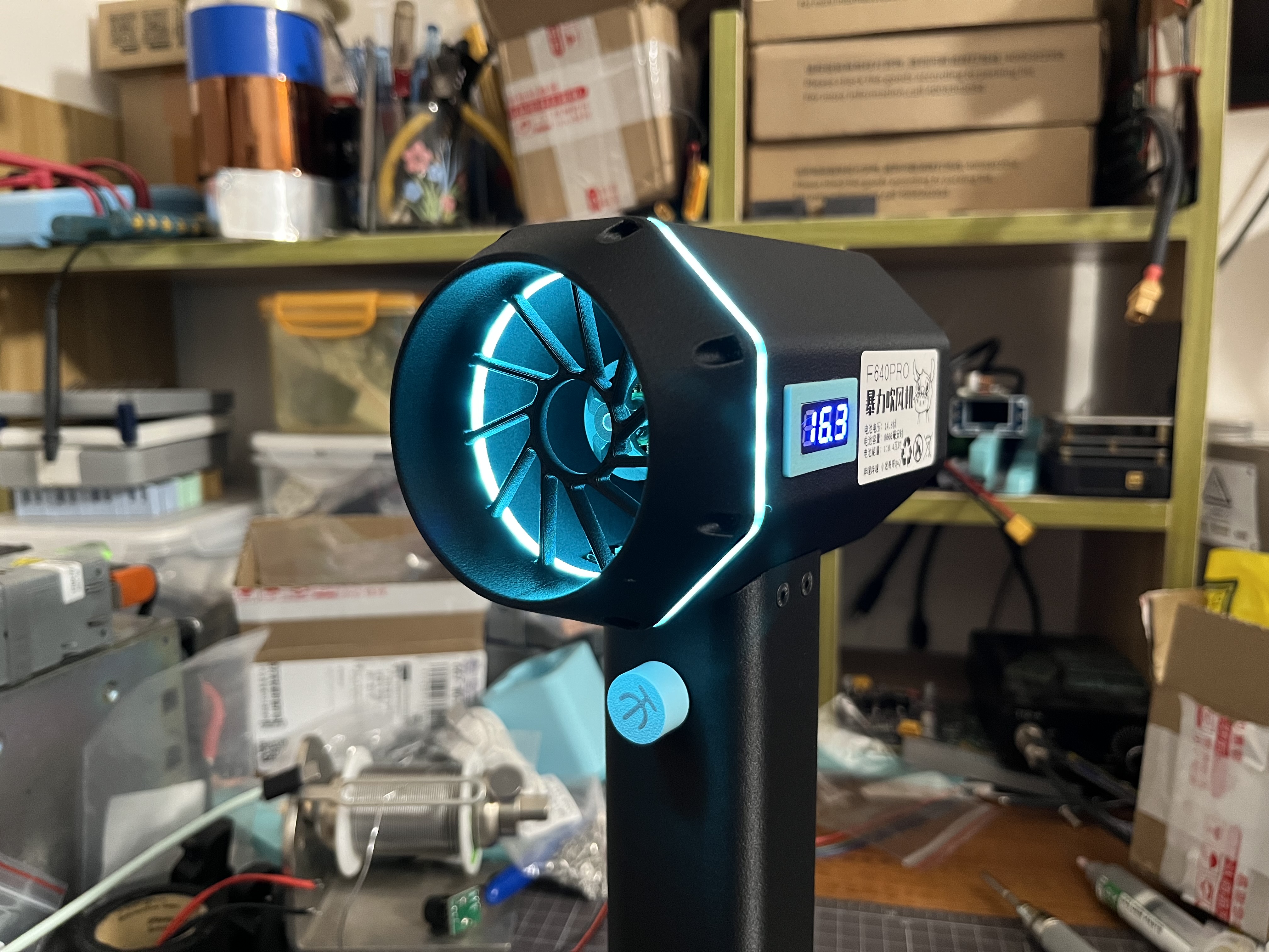

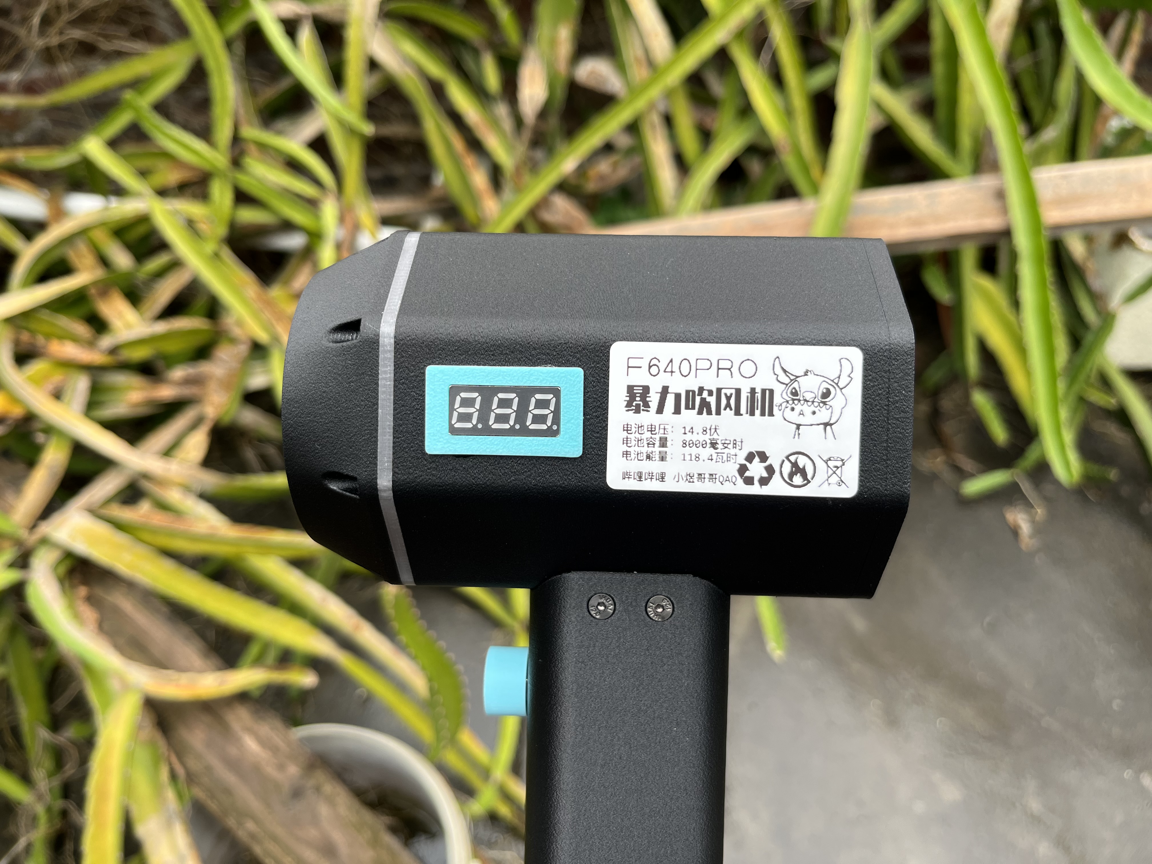

侧面带有电压表,能实时观测电池电压。
冰蓝色氛围灯

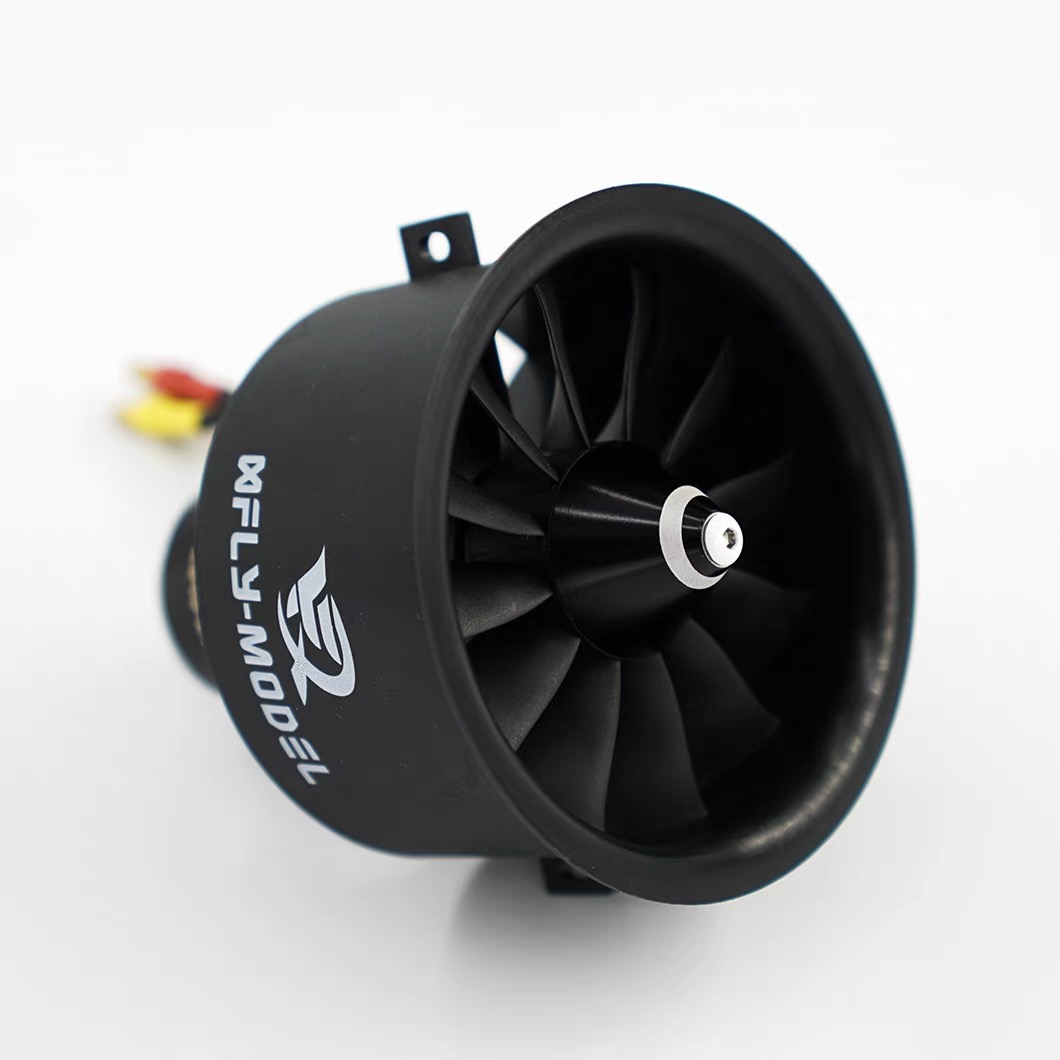

风机系统用的是XFly 迅飞模型的64毫米12叶涵道动力组(点击文字可跳转到购买地址)

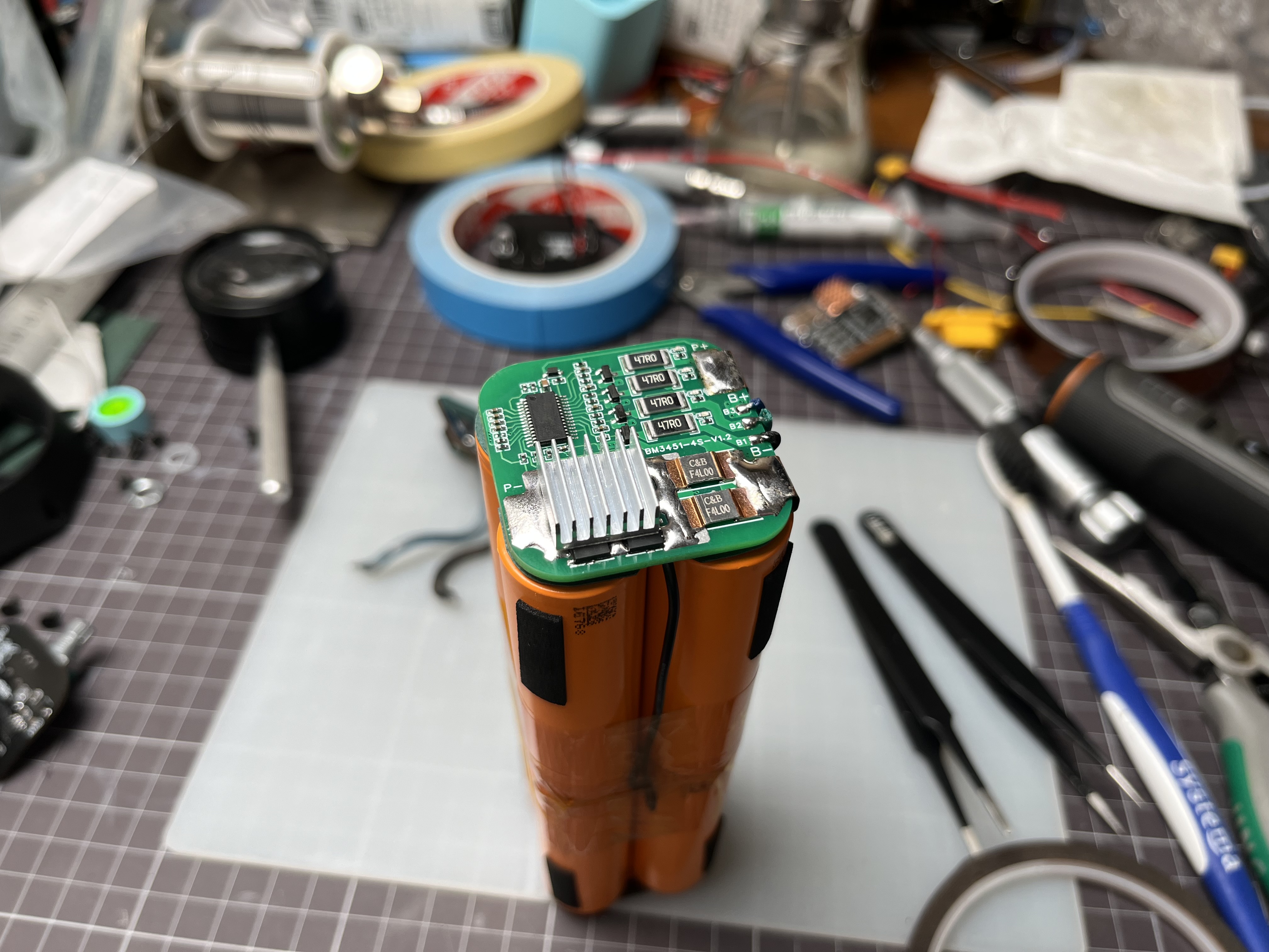

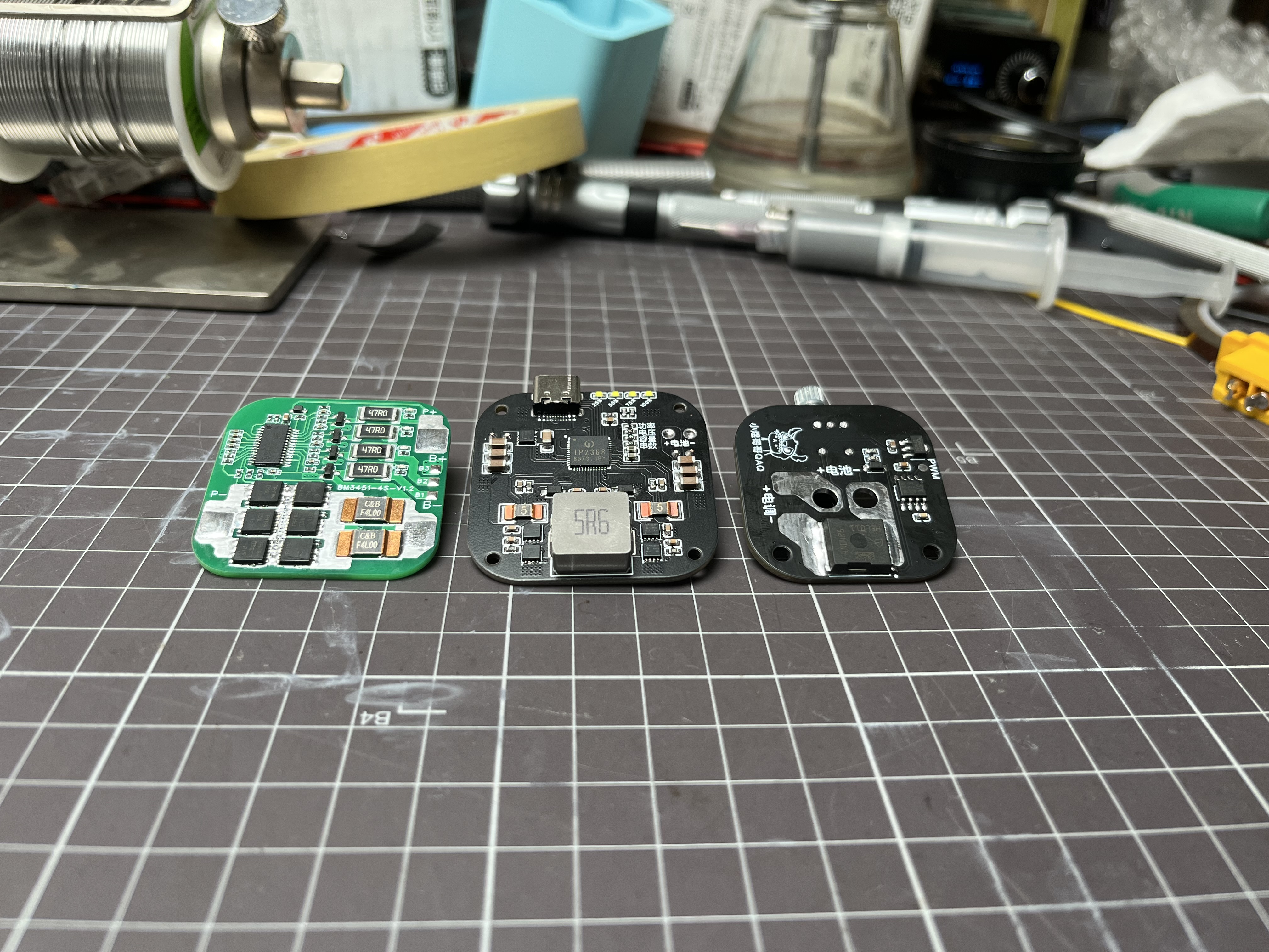

一共需要三块板子,锂电池充电板,锂电池保护板,无刷电调调速板,以及一个0.28寸的电压表。
充电板:https://oshwhub.com/wzw666/2368mini
保护板:https://oshwhub.com/wzw666/bm3451pro
四串二并电池组,保护板MOS管需要贴散热片散热。

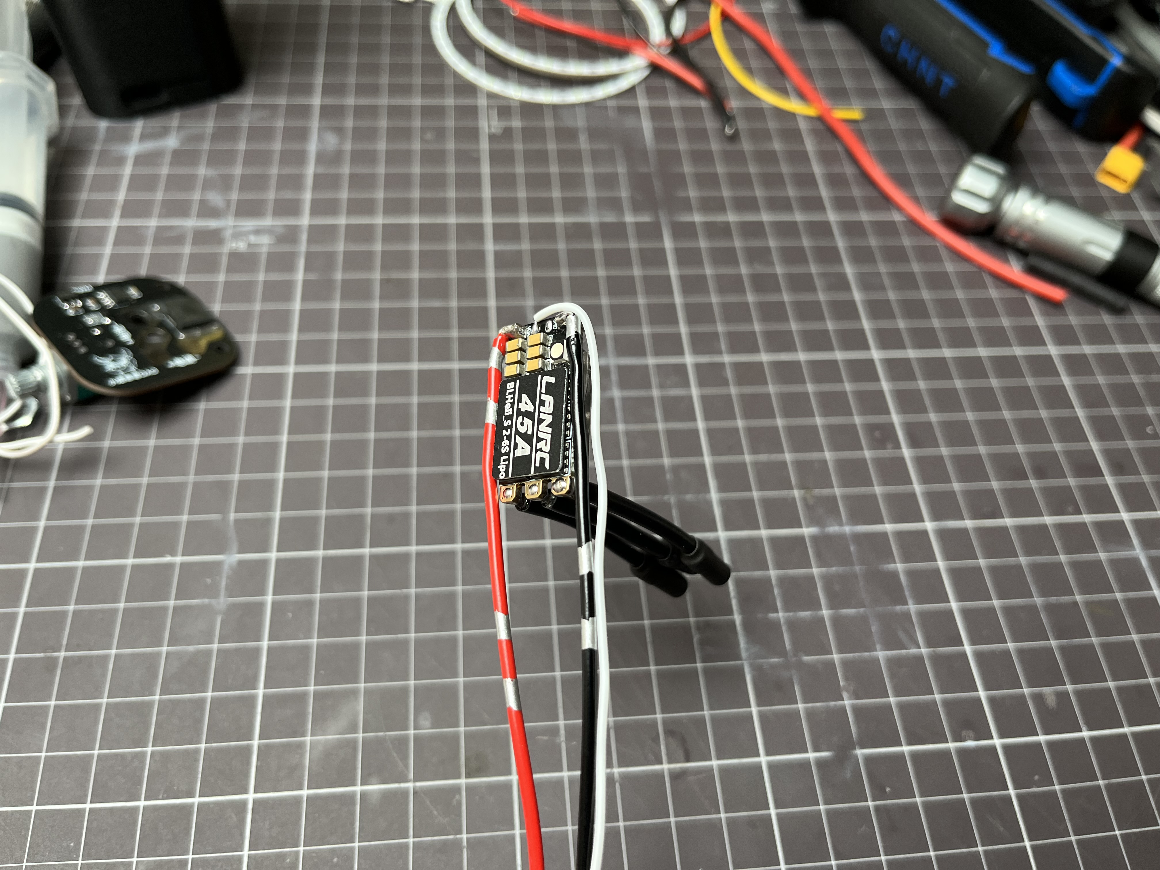

电调预焊线(LANRC 45A 航模穿越机单体电调)
圆圈灯板
点亮的效果

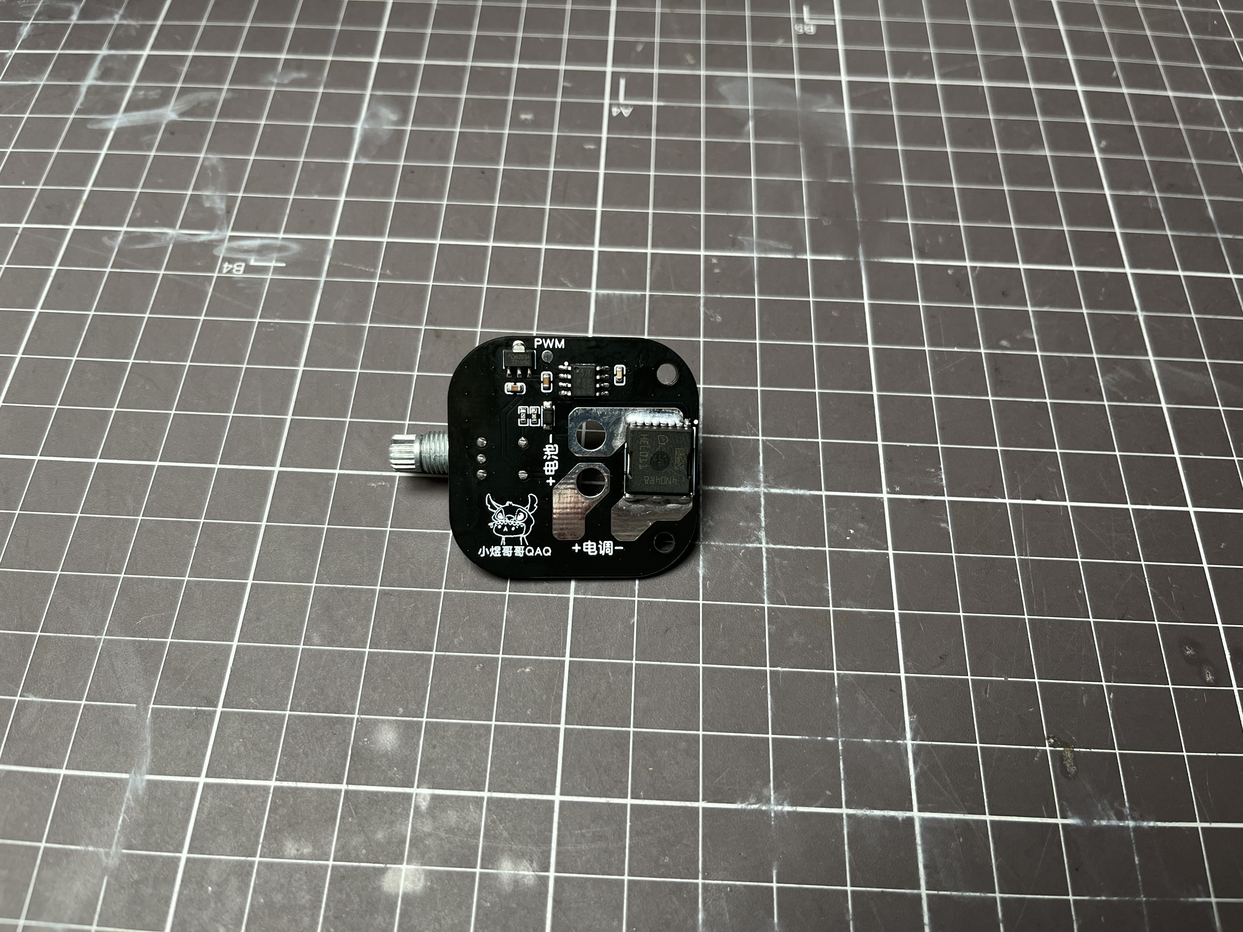

旋钮开关一体的无刷电调PWM信号调速板
基于712897A的无刷电调PWM信号发生器修改而来
原工程链接:https://oshwhub.com/712897a/stc8g1k08a_pwm

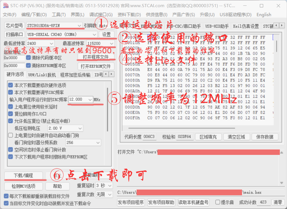

下载选项
注意:IRC频率一定要选择 12MHz
没有自动复位电路,点击下载后还需断开供电(推荐拔掉GND,再接上去),芯片重新上电后才开始下载
