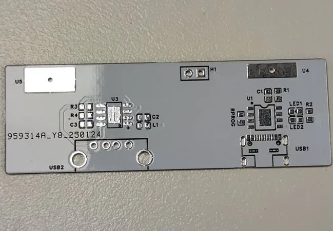

一万毫安时电池,使用TP4056电源管理芯片,能充电,使用TP5188升压芯片,将电池电压升压到5V进行放电,TYPE-C口充电,USB口进行放电。
项目功能
此处可填写项目的相关功能及应用场景,示例:
基于10000mAh电池,电池管理芯片使用TP4056,升压芯片使用TP5188,使用TYPE-C充电,放电使用USB接口。

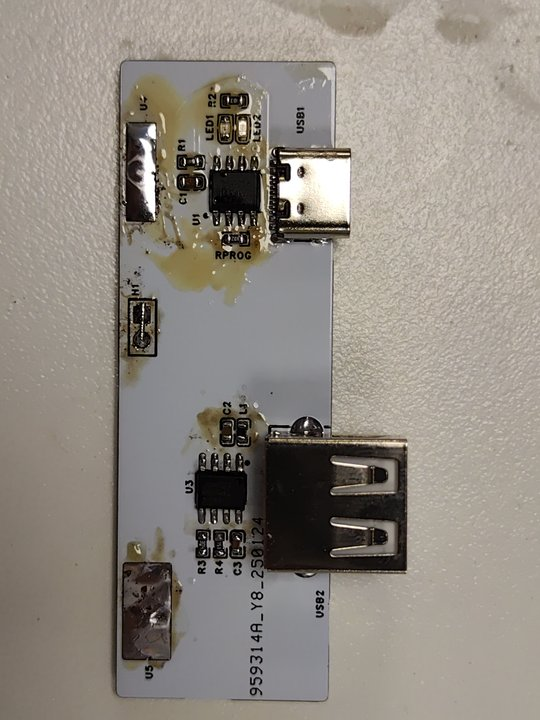

NTC电阻可使用带有绝缘PVC引线的NTC热敏电阻。如:MF52D 103F3950-100
由于当时没买热敏电阻,所以直接将两个焊盘短接了。
焊接完成图片:

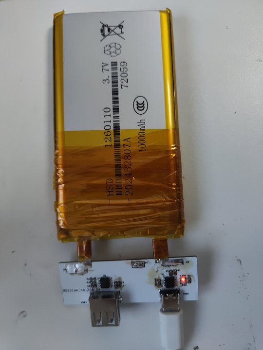

已验证,充电时亮红灯,充满亮绿灯。
充电演示图:
