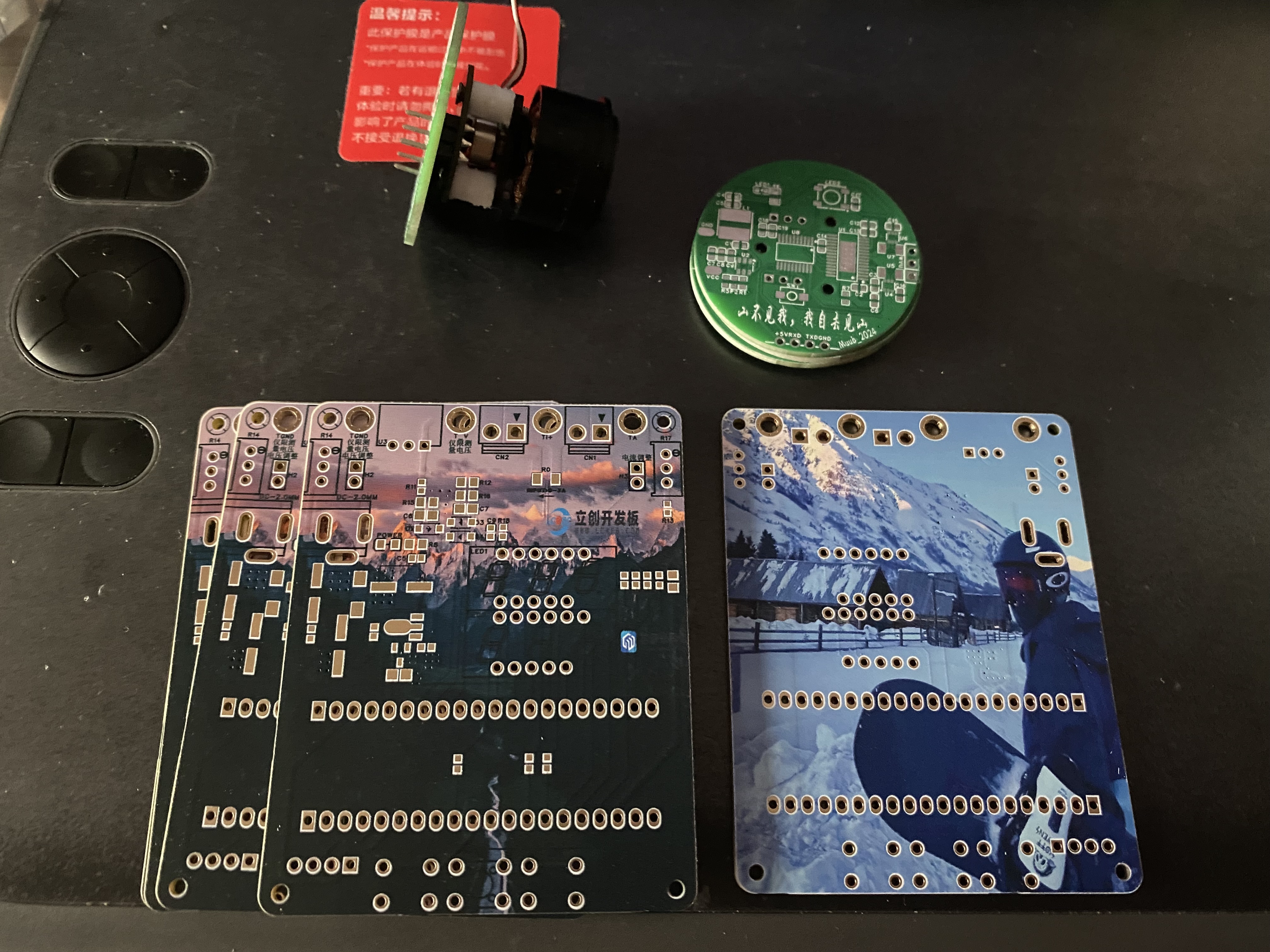

一直是点灯狂魔,熟练于LED、数码管点亮,测量类程序一直没有入门过,本次训练营通过立创·天空星CW32开发板制作一款简易数字电压电流表,尝试学习一下电路之间测量于读取的方法;感谢嘉立创让我再一次体验到强大的一条龙服务,通过这次项目深入了解了彩色丝印、3D打印、面板制作等功能。

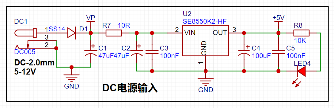

1.电源降压电路
通过SE8550K2一款最大输入可支持40V的低压差线性稳压器进行供电,项目中无需使用大电流所以采用LDO降压。
【1】原理图不仅体现了各元器件的引脚连接,而且还可以指出电路设计时电流的流向,先通过电解电容滤低频滤波,然后通过小容量电容滤掉高频噪声。
【2】设计DC插头时应注意DC插座的内径。常见有DC2.1、DC2.5,确定好电源接头与DC座是否合适。
【3】防反接设计中采用肖特基二极管(金属+半导体),导通电压低0.2V-0.3V,适合于快速切换和低压降,常见型号SS14、1N5819。而容易混淆的开关二极管属于典型PN结,压降0.6V-1.0V适合于数字和脉冲电路,常见型号1N4148。
【4】通过在电路中串联一个10R电阻可有效进行过流保护短路保护,0603封装电阻常见功率主要为100mW,P=UI=I²R,过流之后电阻烧断防止后续电路损坏。

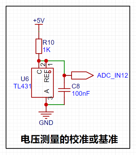

4.TL431基准电压
通过使用TL431电路提供2.5V基准电压(实测大约2.48V),由芯片手册可知当芯片1、2脚相连时VKA=VREF。
IKA建议电流最大1mA,限流电阻R=(5V-2.5V)/0.001A=2.5K。但是芯片灌电流可达100mA损害不大。
100mA为例P=UI=2.5V*100mA=0.25W所以限流电阻应当选用大于0.25W功率电阻。

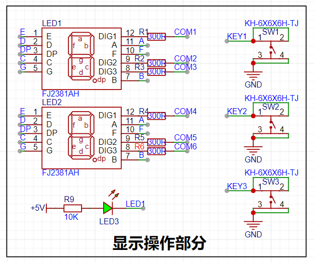

5.显示、操作电路

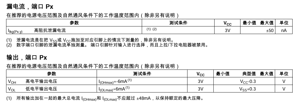

【1】由于芯片I/O往往灌电流的能力大于拉电流的能力,所以LED设计为I/O低电平有效(亮)。出于减少LED对电流的消耗的考量,放弃部分LED亮度,减少器件参数类型,将LED的限流电阻选择为10K。红光LED最大正向电流20mA,最小电阻R=(5V-1.5V)/I=175Ω;I=U/R->3.5V/10K=0.35mA LED限流电阻分析
【2】通过使用两个0.28寸三位共阴极数码管作为数据显示。由数据手册可知数码管驱动电流最大35mA,驱动电压2.7V-2.9V,单片机IO口可以输出3.3V电平,灌电流输入最大25mA,R=U/I-->3.3V/0.025A=132Ω。所以采用300R电阻->3.3V/300R=11mA可点亮数码管。

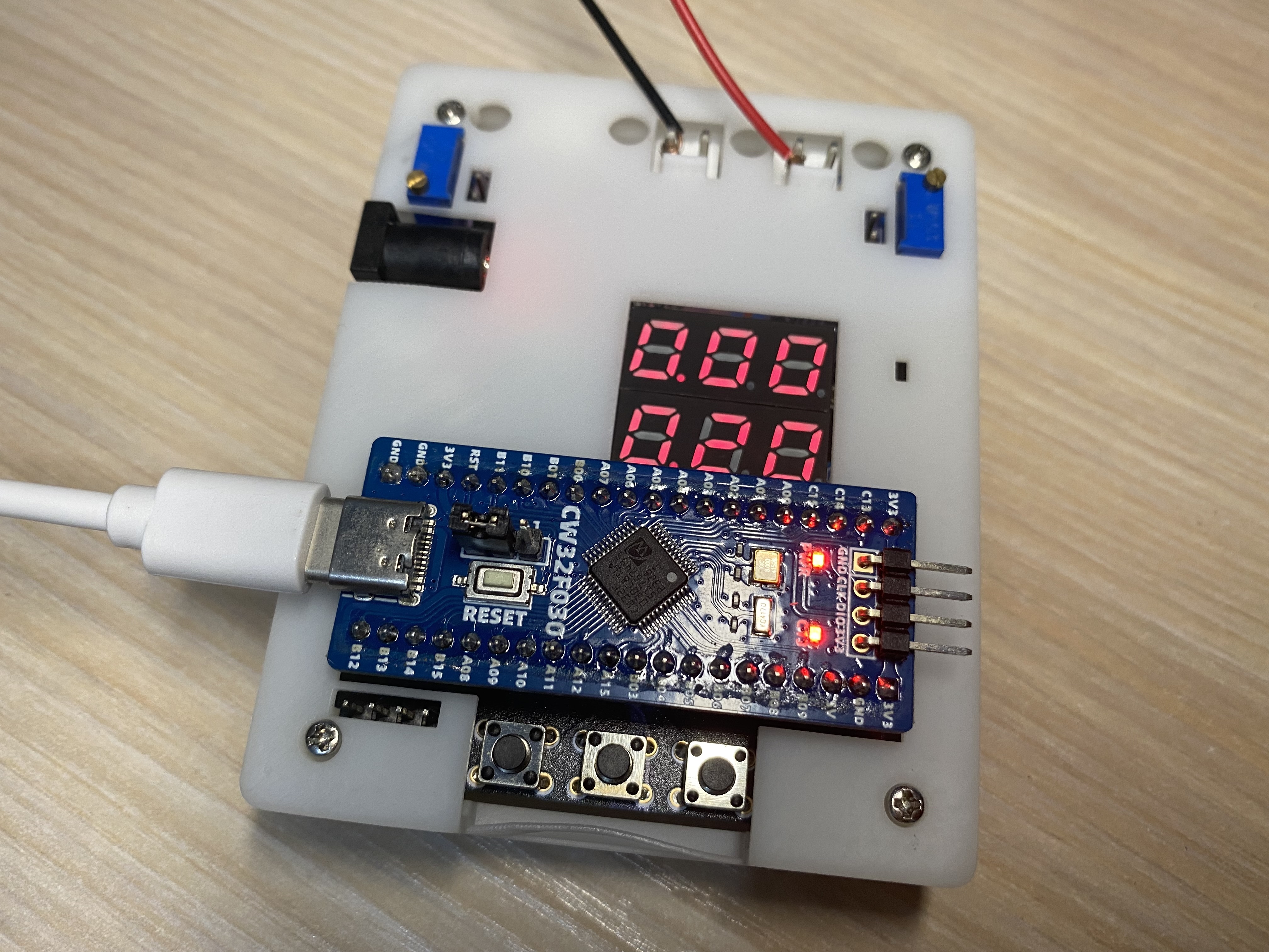

三、实物制作
【1】电路中大部分采用0603封装,先焊接贴片部分,然后焊接直插部分。

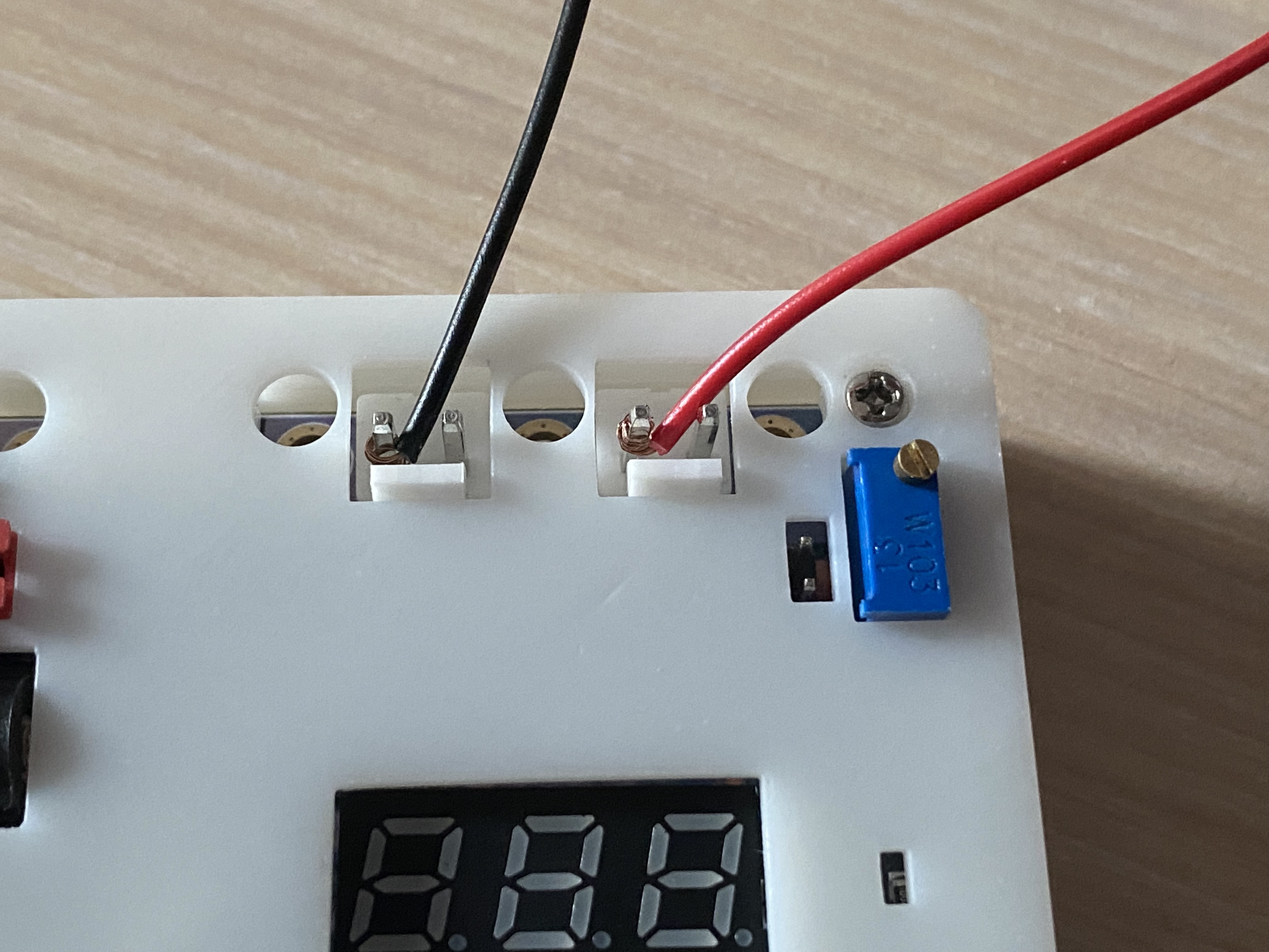

【2】3.96mm×2P线对板针座若想方便使用可以换用2.54mm×2P座子便于连接常用的杜邦线,但过流能力会影响测量量程。(本次为便于测量 直接使用杜邦线缠绕在接线端子中)

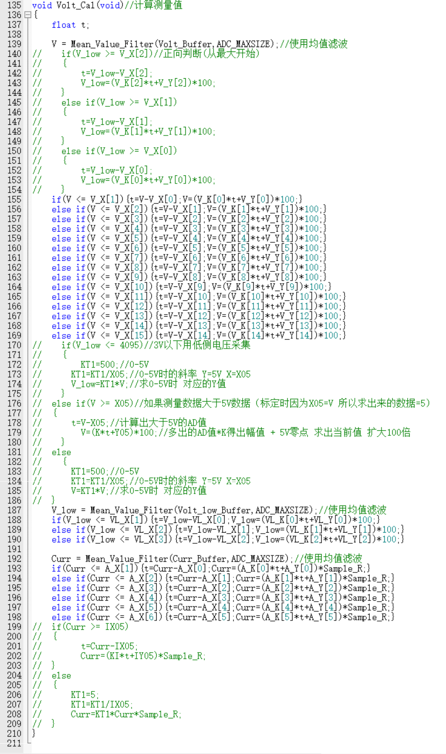

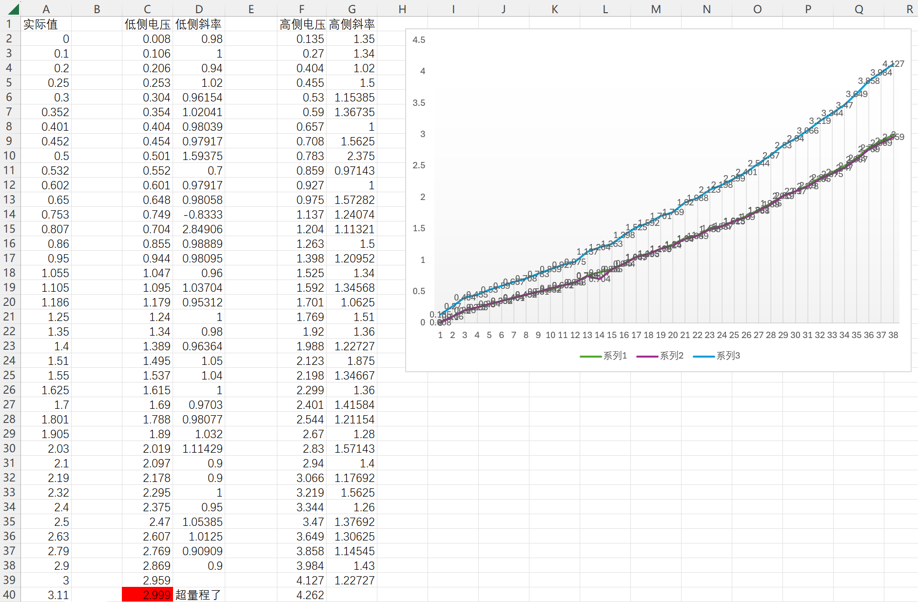

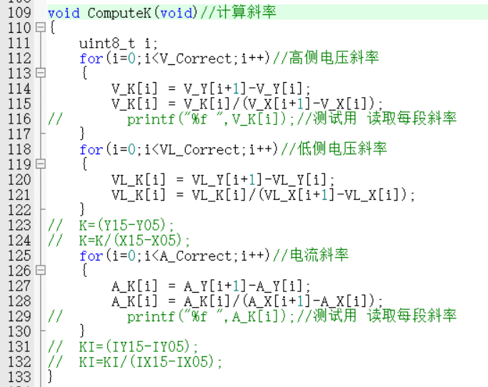

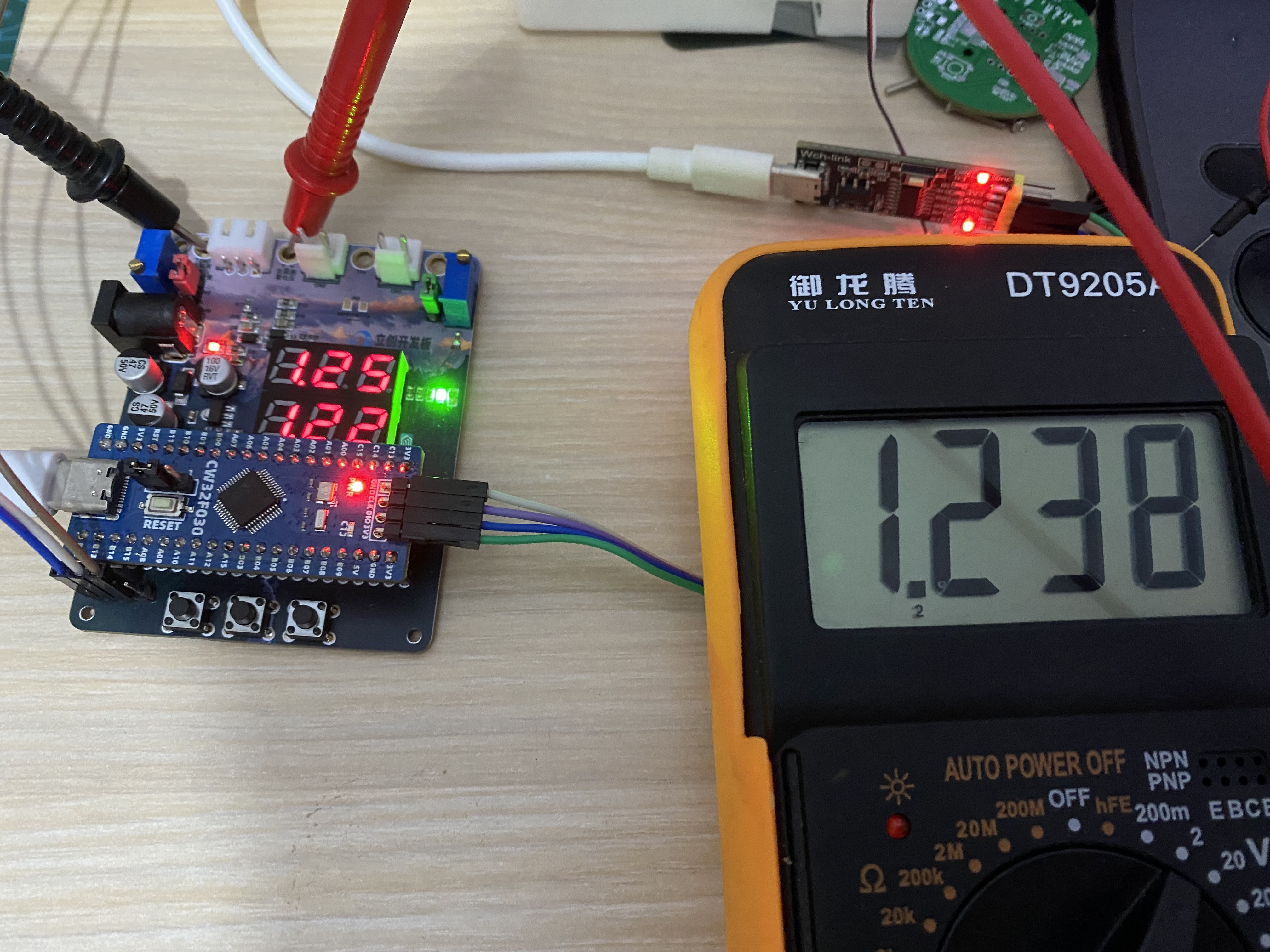

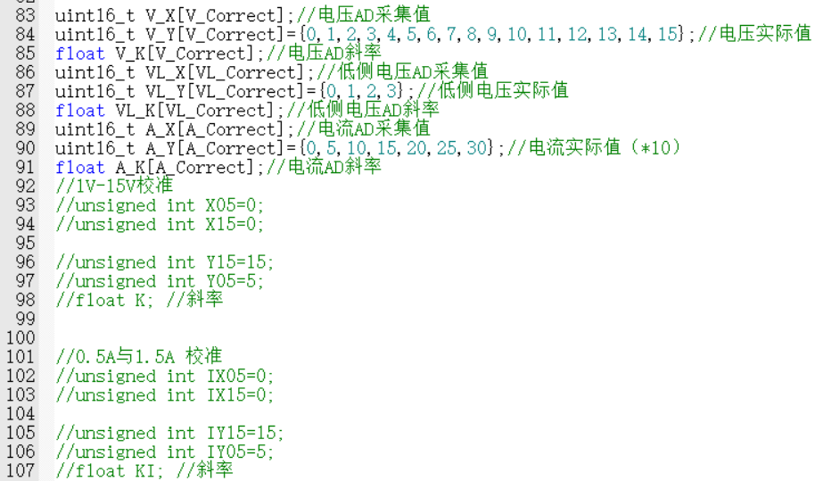

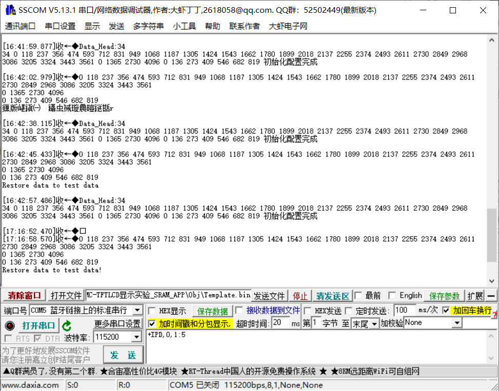

【2】硬件误差:因采用了5%误差的220K电阻在测量电压时总会有明显的误差,所以只能通过软件计算减少误差。
①最开始的误差解决方法是类似于一元一次方程的方法,通过计算出每一段的实际值与测量值,算出误差斜率与零点。
下面是通过串口一点一点测量打印的实际值与测量值,发现在0-3V低侧电压检测端能够测量的量程内随着电压值的增加高侧电压检测端测量的数据误差越来越大。(可能是程序计算问题,如果有错误希望大佬们指出)
通过每个测量点计算出的斜率,再对每个数据点Y=KX+B反推回实际值。但是工程量有点大,所以使用了斜率的平均值先测试了一下。但是像下图一样,低侧电压测量与高侧电压测量还是会有十毫伏级别的误差。
/*直接算数据(无标定)*/
V = (float)Mean_Value_Filter(Volt_Buffer,ADC_MAXSIZE)/4096*ADC_REF_VALUE*23*100;//Uo=R2/(R1+R2)*U
V_low = (float)Mean_Value_Filter(Volt_low_Buffer,ADC_MAXSIZE)/4096*ADC_REF_VALUE*2*100;
Curr = (float)Mean_Value_Filter(Curr_Buffer,ADC_MAXSIZE)/4096*ADC_REF_VALUE*Sample_R*100;
TL431 = (float)Mean_Value_Filter(Volt_TL431_Buffer,ADC_MAXSIZE)/4096*ADC_REF_VALUE*100;
②最后选择移植了一下官方例程,发现还是需要依靠算法加持,多学习方法才能更好的解决问题,并不是无法解决的硬件误差。断断续续盯了两天的代码终于理解程序原理的实现,所以将原来的5V、15V、0.5A、1.5A两点标定升级为0V-30V、0A-3A的逐级标定。
通过按键1进行电压电流显示、电压标定、电流标定三个界面的切换,在标定界面上面数码管显示当前标定值,下面显示AD测量值,通过按键2对当前数据的标定,标定完成后返回数据显示界面,按键3则可立即返回数据显示界面,电压标定需要30档、电流标定需要6档,标定过程有点复杂但是效果还是有的。从例程的0.01V误差可以缩小到各几伏会有0.01V的误差。(应该还可以继续增大精度,还需要继续学习)
③将标定数据通过串口打印导出,可以将数据存入数组通过按键直接对数据标定,避免误触修改参考值。
