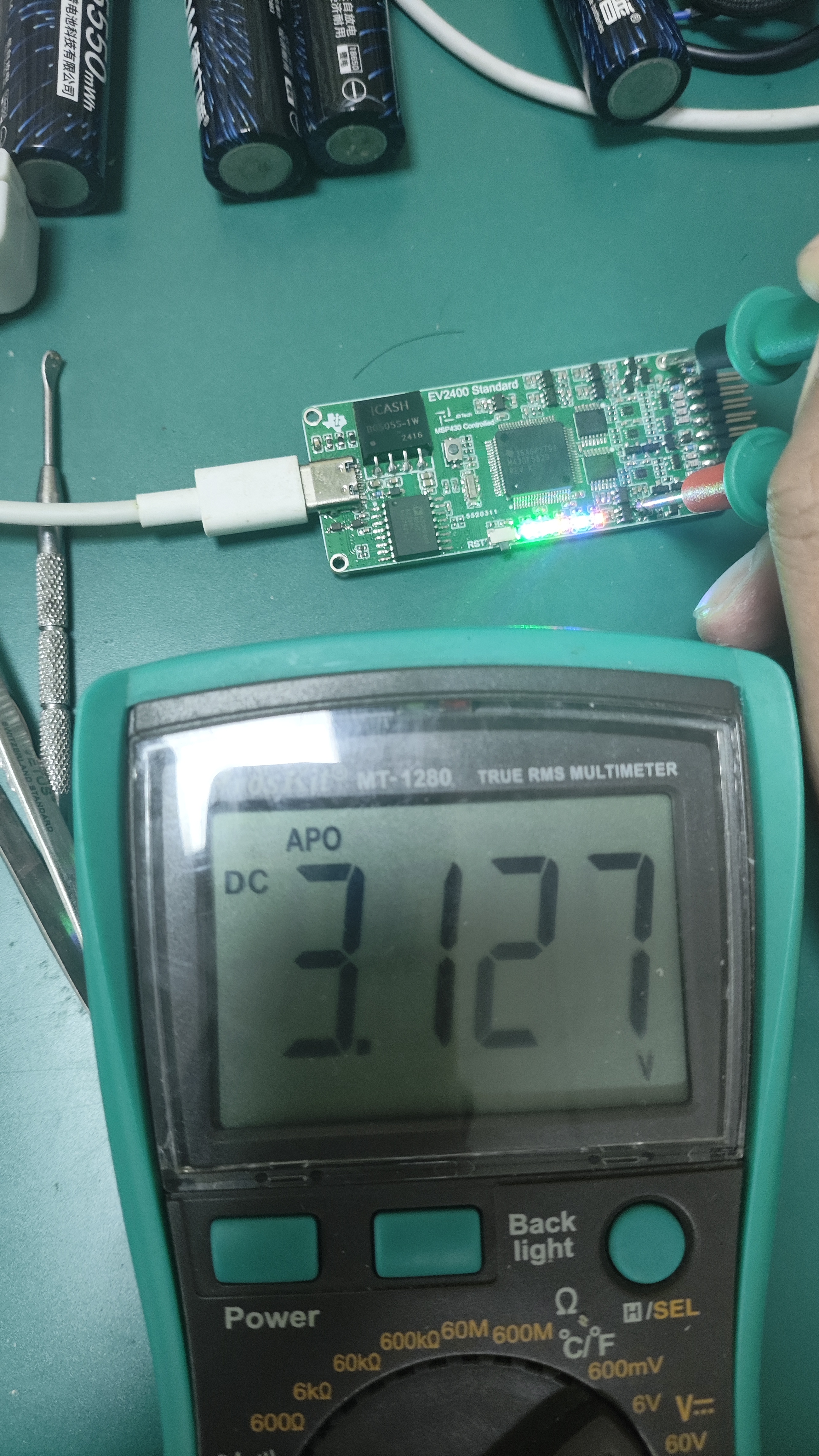

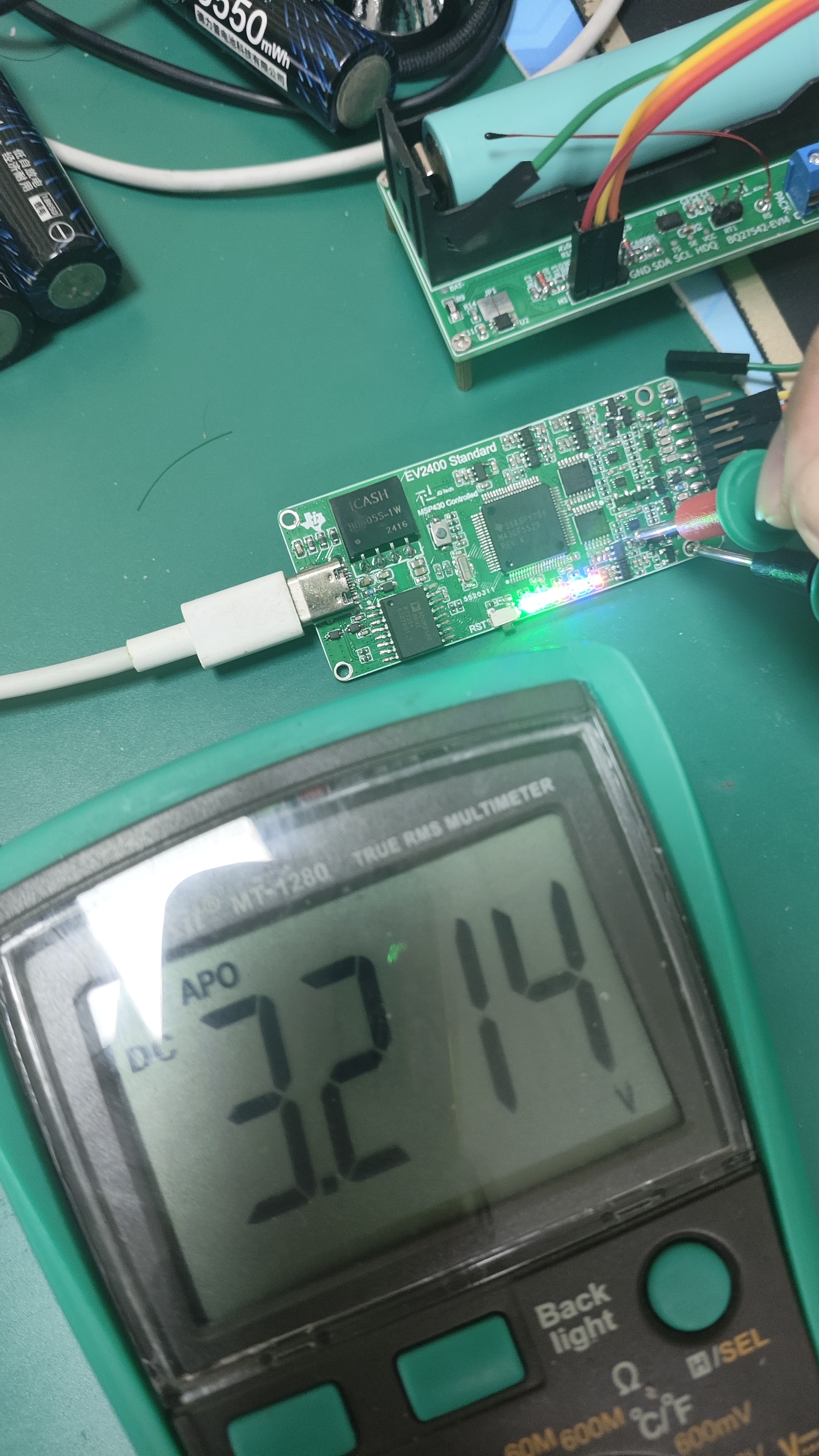

          TI官方方案中,使用了可调线性稳压器配合瑞萨的数字电位器实现可调参考电平,将调试器信号电平与IC内部信号电平匹配。(实际上并非完全匹配,经过测试之后,发现对于BQ4050来说,其内部逻辑电平应为1.8V但调试器却以3.1V为参考电平(如图)
对于BQ27542来说,其参考电平更是接近3.2V(如图)
但是,值得注意的是,我查阅的部分资料(非官方资料)说,不可调压的参考电平(如市面上大部分轻量化EV2400使用的的固定3.3V参考电平)可能会造成被调试芯片损坏;但是个人愚见,TI作为全球数一数二的模拟芯片设计制造公司,肯定会考虑到各种应用环境,况且TI提供的芯片内部框图(以BQ4050,早期代表作)表示芯片的数据接口与内部CPU之间采用了逻辑门缓冲电路(如图)
并且不少设计方案中,3.3V参考电平的MCU与电池保护芯片直接进行通讯,尚未见出现芯片损坏的情况,况且在BQ4050数据手册的6.3节推荐操作条件中,SMC,SMD接口最大耐受电压为26V(如图)
与此同时,TI的另一个电池电量计及保护芯片BQ40Z80的EVM上集成了一个轻量化EV2400,官方原理图表示,其接口与电量计IC接口之间也没有使用电平转换IC,而是仅有几个上下拉电阻(如图);查阅资料得知BQ40Z80内部CPU也使用1.8V供电,表明内部是具备电平转换电路,完全可以工作在3.3V电平的情况下
综上所述,所谓便宜调试器/固定参考电平调试器会使芯片损坏的结论,以及说某些5528芯片制作的调试器有缺陷,对芯片有损坏的论断(具体原因分析,在此工程中有解释:[已验证]EV2400-Lite基于F5528[不推荐复刻] - 立创开源硬件平台 (oshwhub.com)),不排除是商家为了卖高价货而故意散布的结论;TI官方方案的调试器的调试电平几乎与3.3V相差无几,便宜调试器所缺少的,是串电及静电保护等功能;对于想要节约成本的无人机玩家/开发者来说,便宜调试器完全可用,只是确实要付出缺少保护的相应代价)

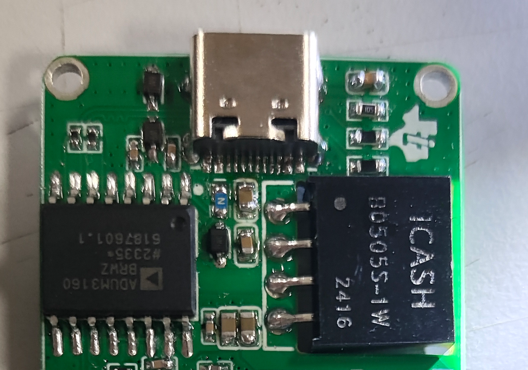

          别的都能省,对于调试器来说,保护还算是一个比较重要的功能;特别是对于这种调试器,可能会和几串甚至十几串的电池组打交道,万一接错,一路火花带闪电,搞不好电脑也要遭殃;因此保护功能是必不可少的,因此此方案在原厂方案的基础上,ESD和过流保险齐全,数据接口使用PTC与TVS二极管配合,可防止接错线导致炸机;也加入了USB与电源隔离模块,虽然无法达到2.5KV的芯片标称值,但对于电池组的电压来说,已经足够防止电池组电压串电到电脑USB接口了;当然如果你觉得十几块钱的USB隔离器成本过高的话,也提供了备选方案,焊接0欧的1206电阻即可使用直通模式。

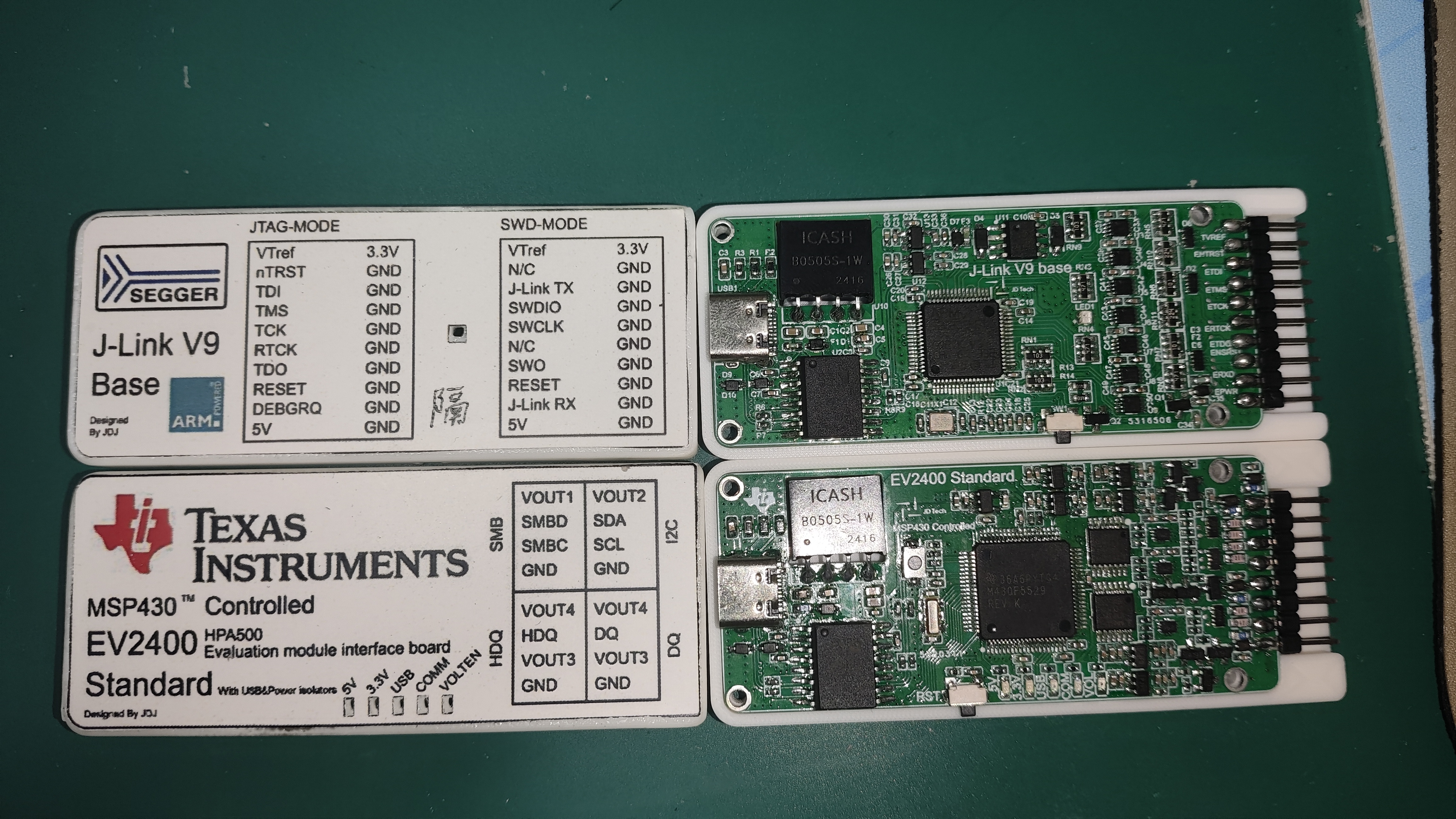

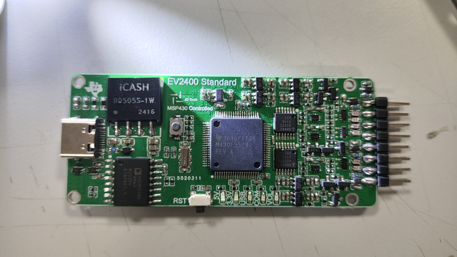

2.PCB绘制:
           采用了与上次J-Link V9 Base相同的板型,这样外壳文件小改一下就能用了(其实是就是懒[]~( ̄▽ ̄)~*(摸鱼,爽!))直出式设计,这样USB插座-调试器-调试线就是一条直线,占空间更小一些。(如果你对那个J-Link V9 Base感兴趣的话,链接:[已验证]带保护,高颜值的J-Link_V9_Base - 立创开源硬件平台 (oshwhub.com)
((另外提一嘴小插曲,最近在翻MSP的手册的时候,发现TI出了一些将STM的芯片程序移植到MSP系列单片机的教程,挖ST墙角哈哈哈)真是自古红蓝出CP啊ヾ(≧▽≦*)o)
由于这次的3.3V供电主要是作为参考电平使用,且空间较小,故没有使用DC-DC提供3.3V,而是使用了LDO来提供3.3V。
3.焊接&调试&组装

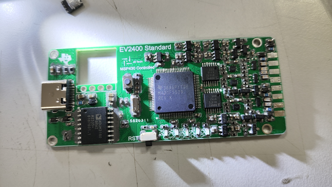

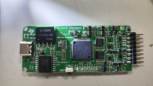

          这个没什么好说的,元件选购,焊接属于基本功了;只是建议先焊接电平转换芯片,F5529及数字电位器,否则后期烙铁不好下刀;能用到这个东西的各位,对于这些肯定都不在话下了,多的我就不班门弄斧了。(放几张焊接过程中拍的图:)
涂过锡膏还没铁板烧:
焊接完后的成品:

  4. USB接口隔离器购买链接:ADUM3160

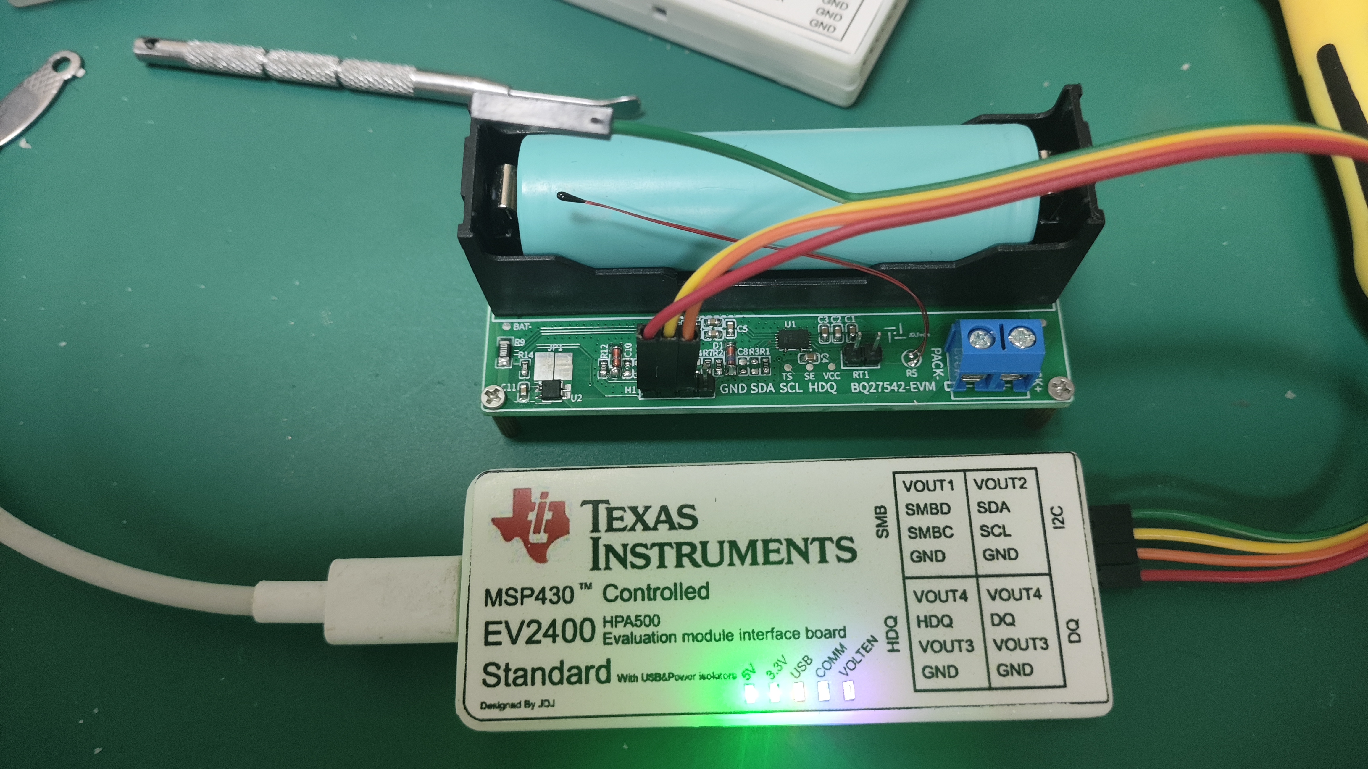

  6. 然后,去官网下载或下载附件中的BQStudio安装软件;下载安装完毕后,插入烧录好软件的EV2400,打开BQstudio,打开时会让你选择要调试的目标芯片,先随便选一个,进入后,左上角会显示当前连接的调试器及其软件版本,如图。(如果你先连接好要调试的芯片再打开,会自动识别到芯片,无需选择)(下图为手动选择芯片)(下图为连接到BQ27542-G1,单节Impedance Track(阻抗跟踪)电量计,若你连接CEDV(放电终点电压补偿)电量计,上方和下方的部分显示将会有所不同)
  7. OK,到此为止,EV2400-Standard已经制作完成了,去愉快的进行电池解锁OR坐牢般的调试吧!
