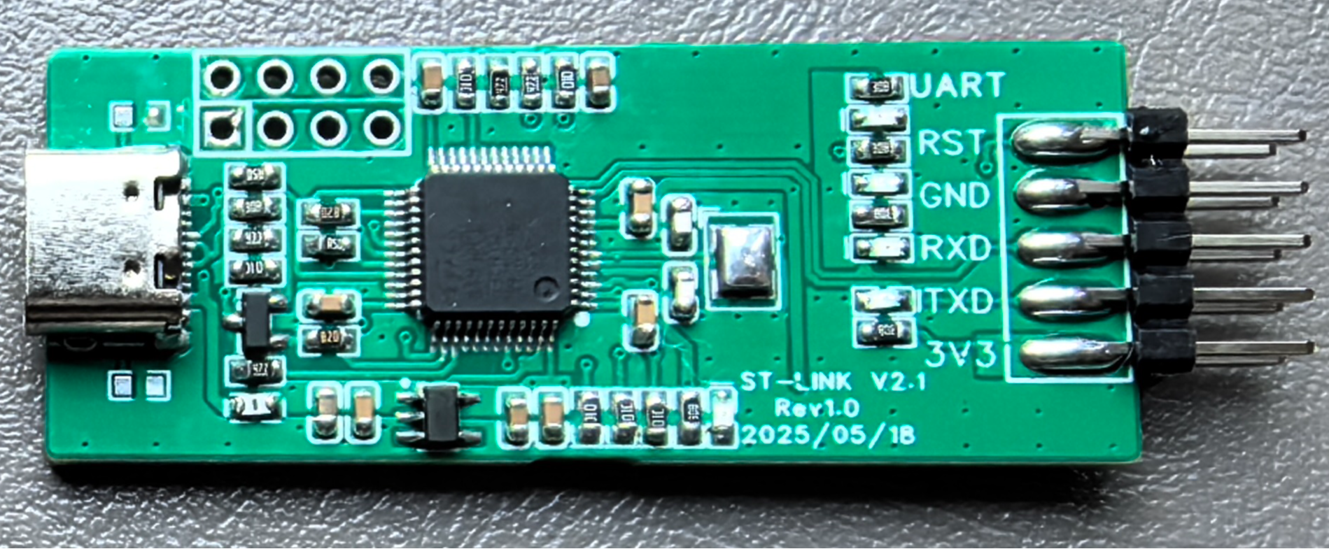

基于ST-LINK V2-1,修改为typec接口,修改了端子线序,对外供电仅保留3.3v
一、作为目标板固件烧录预留了两种接口:SWD、串口(仅支持STM32串口自动下载器
(1)烧录固件STLinkV2.J28.M18,固件有bin和hex两种。

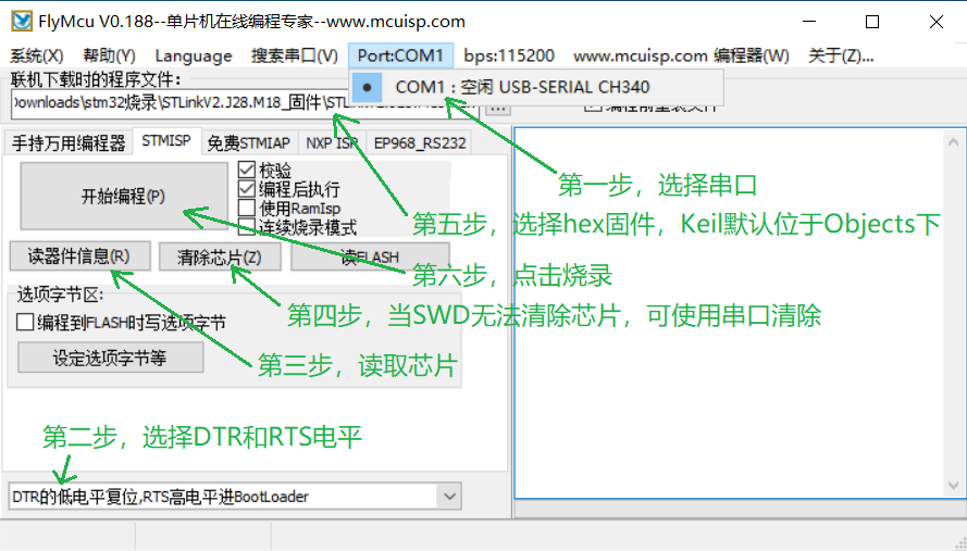

STM32串口自动下载器
FlyMcu
STLINK
STM32 ST-LINK Utility
(2)实测固件升级后才能使用,使用usb连接,用附件stsw-link007升级。固件升级后芯片被读写保护,只能用串口烧录工具擦除(若需要)

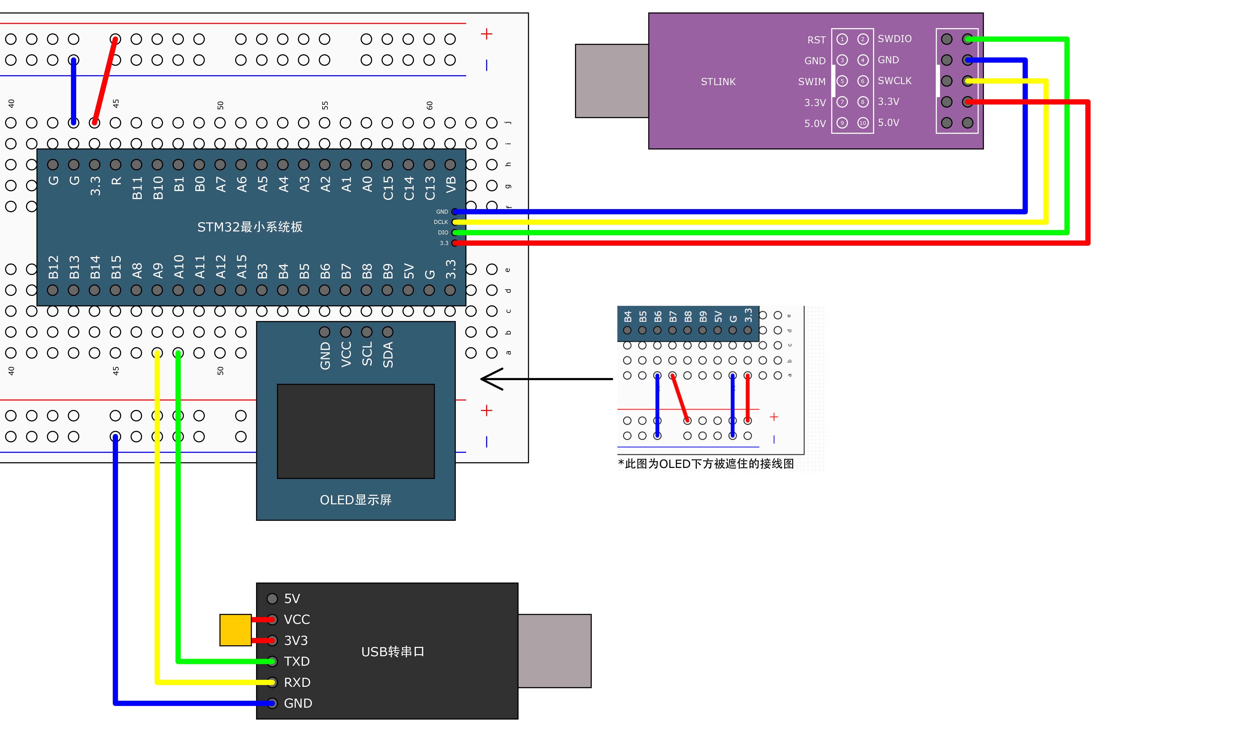

二、作为烧录工具时具有两种功能:
SWD烧录和仿真;串口烧录和通信
三、串口烧录:
1. 引脚对应:
ST-LINK V2-1 目标板STM32F103
3.3V 3.3V
GND GND
RXD PA9
TXD PA10
(图片借用江科大)
2. 启动模式设置
BOOT0 = 1
BOOT1 = 0
3. 按Reset键或重新上电
4. 烧录。若勾选“编程后执行”,则每次烧录后可以自动运行用户程序
5. 启动模式设置
BOOT0 = 0
BOOT1 = 0
6. 按Reset键或重新上电
7. 偶尔会因某种未知原因出现固件丢失或者回退,导致无法连接目标板,可再次升级固件解决
