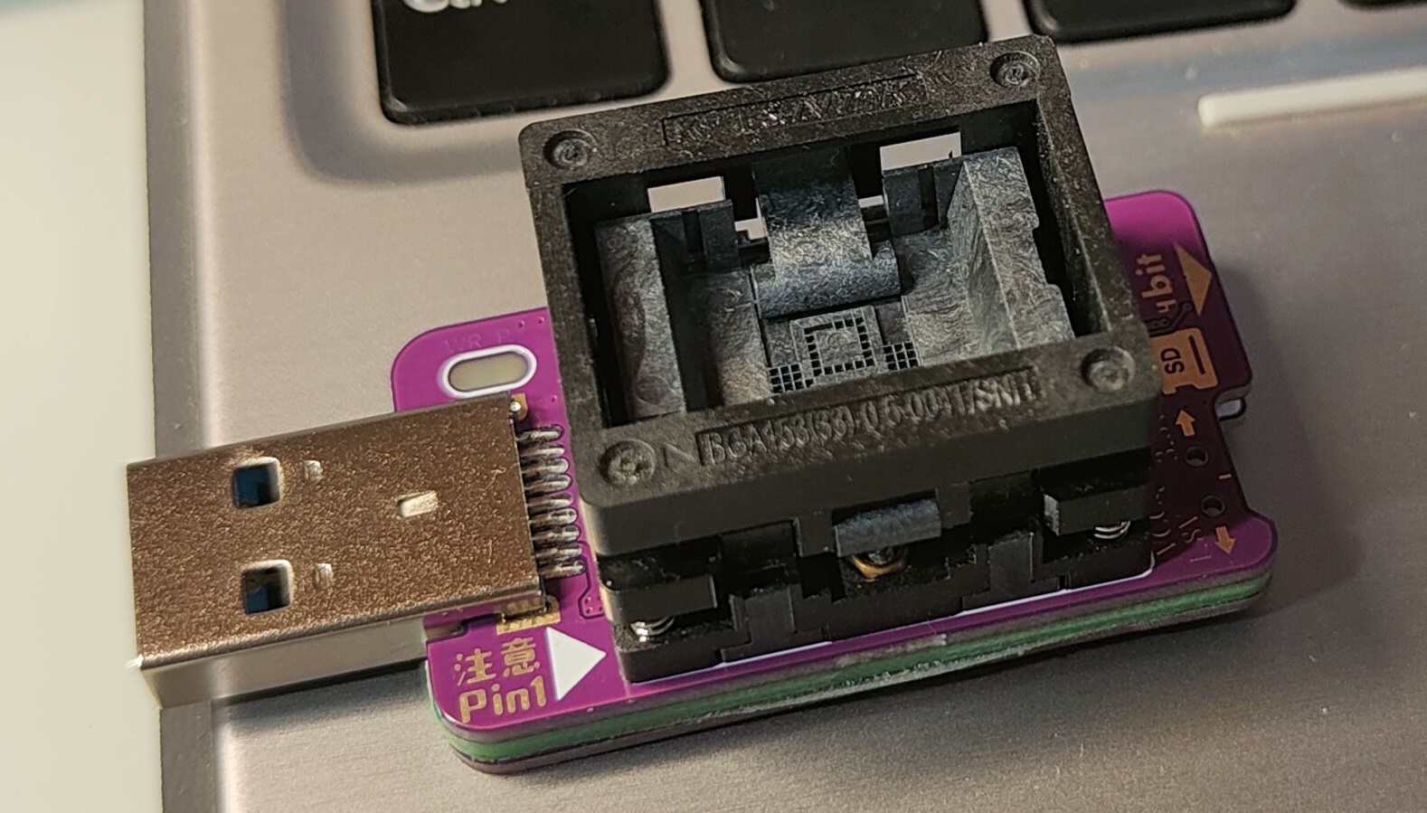

EMMC烧录座-U2专用座 RTS5170
3.9k
EMMC烧录
简介:EMMC烧录
创建时间:2024-03-31 10:09:35更新时间:2024-11-08 11:05:39

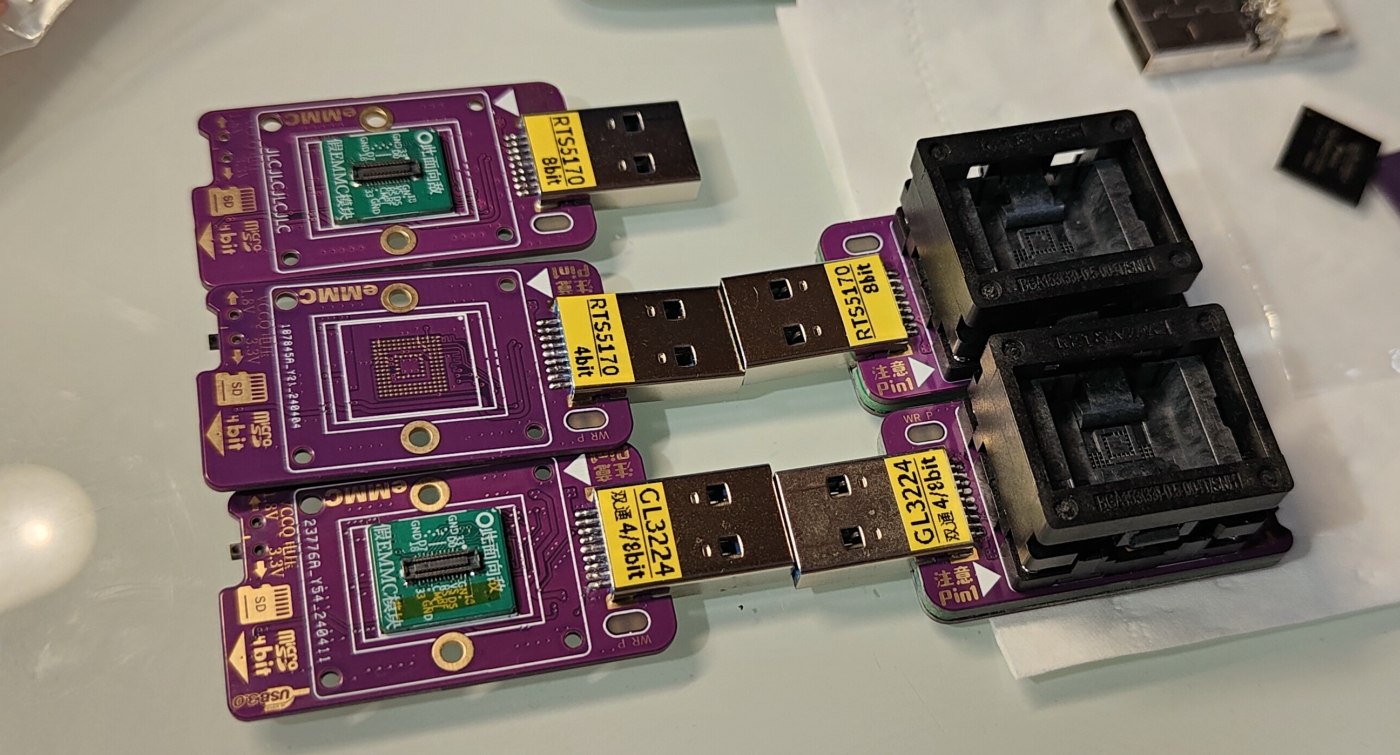

USB2.0接口。使用非常冷门且过气的8bit读卡器芯片。
全家桶👇👇👇
U3D2专用座 GL3224双通https://oshwhub.com/zhqsoft/emmc-shao-lu-zuo-u3d2-yong-zuo

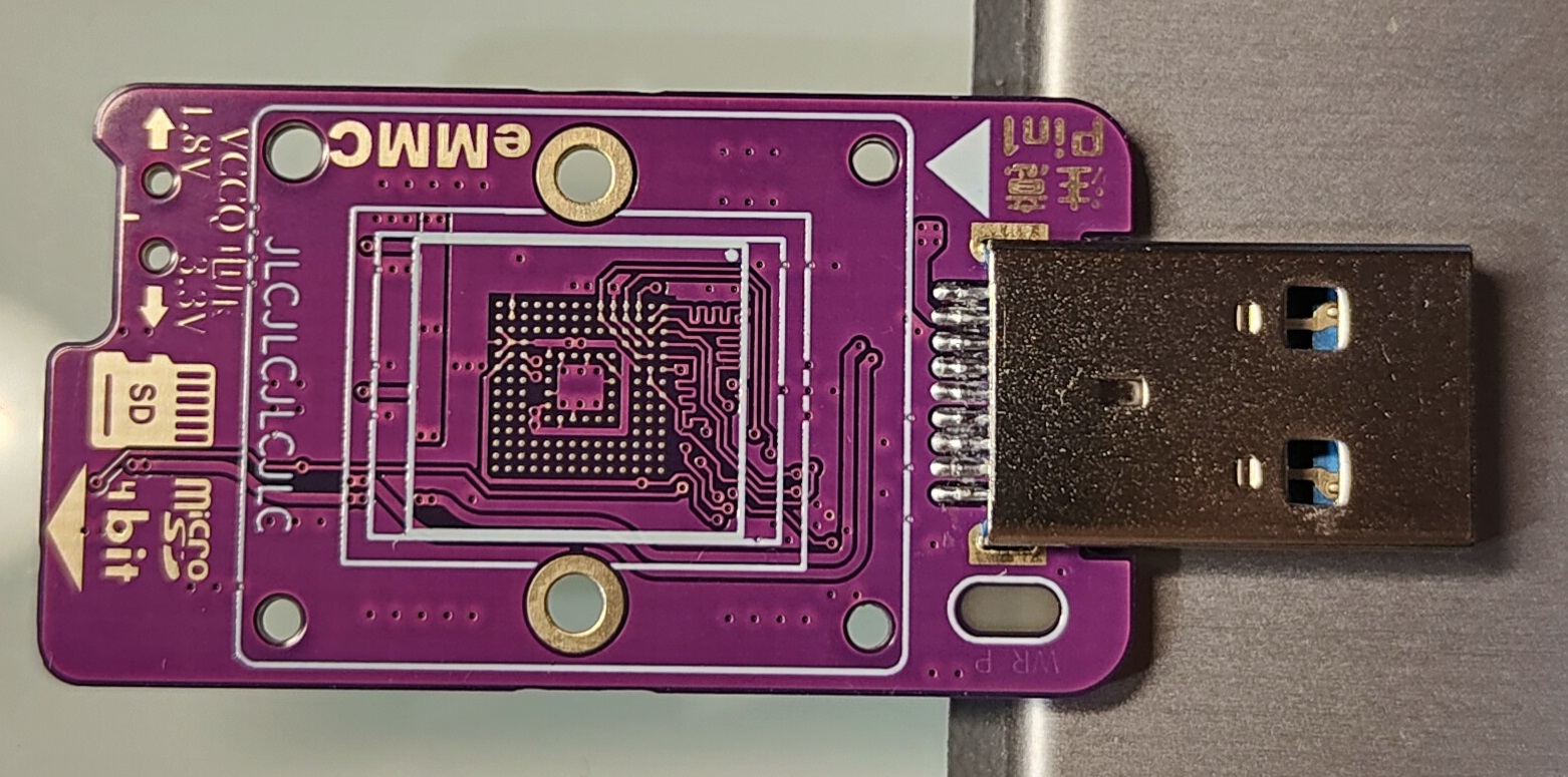

烧录座和TF卡座不能同时使用。烧录座8bit,TF卡4bit。
全网好像没有这芯片的相关官方资料,首度公开8bit引脚定义。

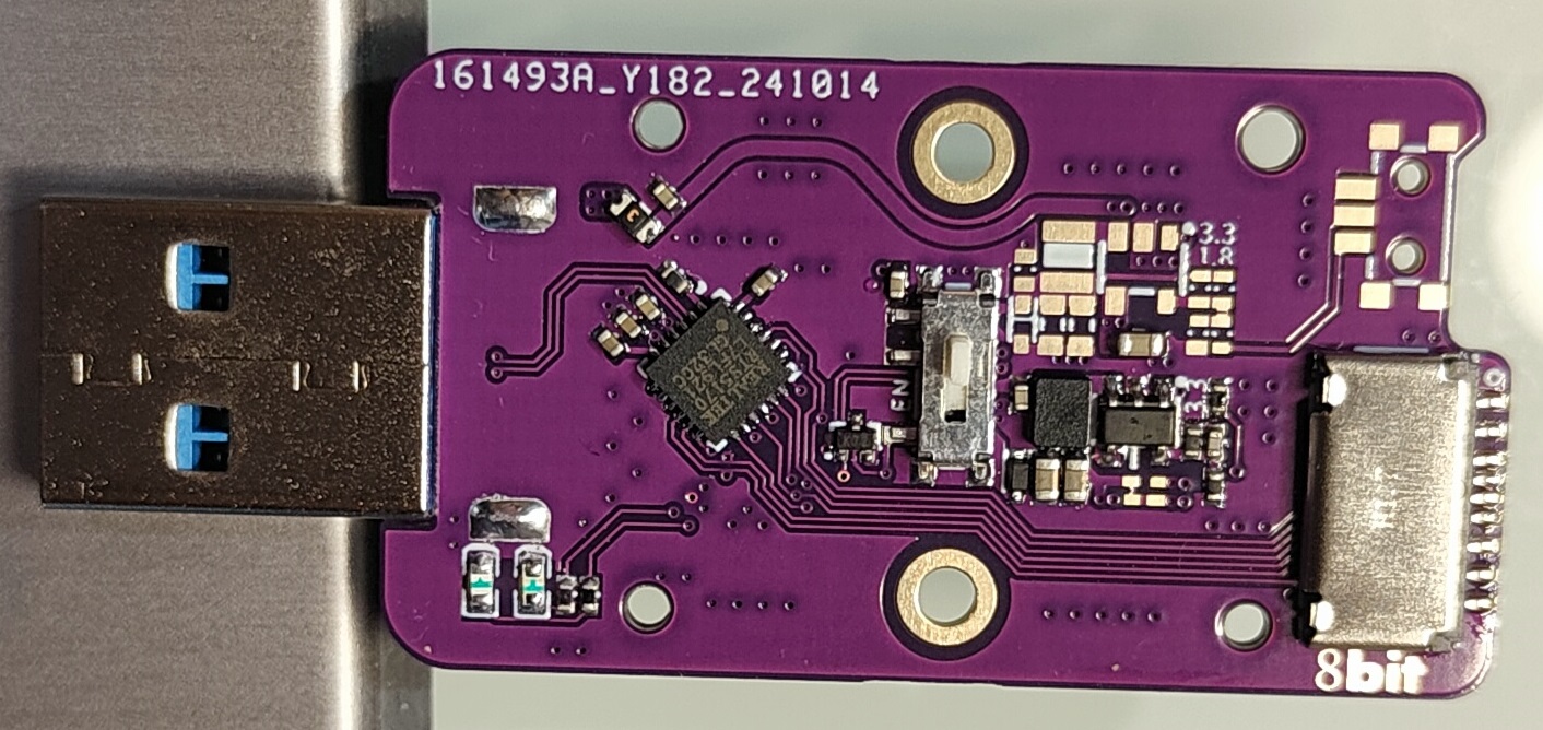

拨动开关置于CD即可。特殊情况emmc掉特殊的gnd点的情况下需要开关到GND。不过这个概率非常非常低。

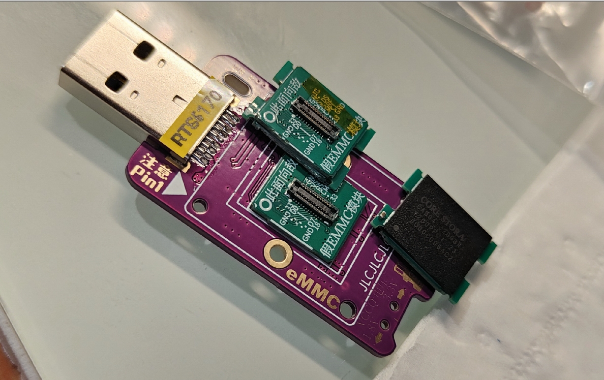

因为芯片不支持1.8V。所以板上只需要留3.3V那路降压即可。1.8V相关元件可以不用焊接。
PCB已做1.8V/3.3V直通,所以不需要再做跳线选择。
需要打样的直接导出即可,不要DRC。
适用于机顶盒等EMMC拷贝底层使用。

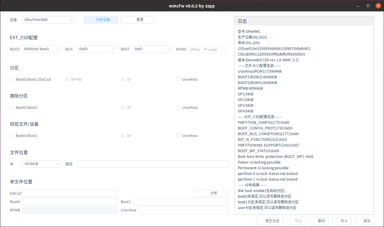

软件使用常用的磁盘工具类都可以,如winhex、DG等等。
烧录器在linux下可以读写boot。理论上可以备份扩容 小度、天猫这种智仗音响的emmc

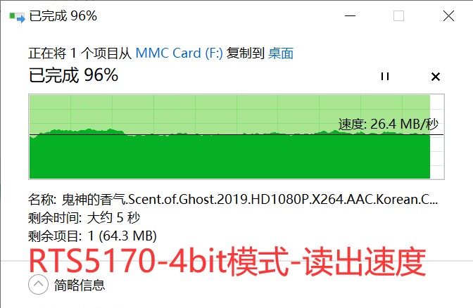

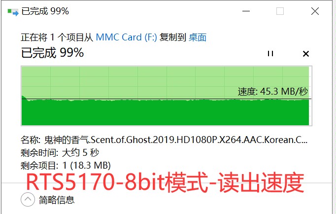

这芯片兼容性对emmc的支持不能说很差,只能说非常差。很多牌子的emmc都无法识别。
然后这芯片的8bit模式比4bit兼容性更差,差上加差的那种,本来4bit能识别的,8bit就无法识别甚至连设备都不识别。
目前测试WIN10下。
江波龙的emmc在8/4bit模式下均可以正常读写。
BIWIN的emmc在8/4bit模式下均可以正常读写。
CORE STONAGE的emmc在4bit模式下可以读写,8bit不认。
SILICONGO的emmc在8/4bit模式下均无法识别。
ubuntu下兼容性略有提升但是不多。

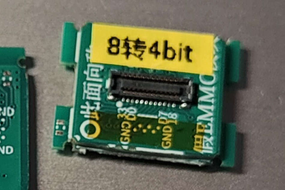

不得已好好的8bit板子,又加了一层8转4bit转接板叠罗汉。
配合 EMMC转接座、活接座 使用更方便。https://oshwhub.com/zhqsoft/emmc-wai-zhi-mu-kuai
