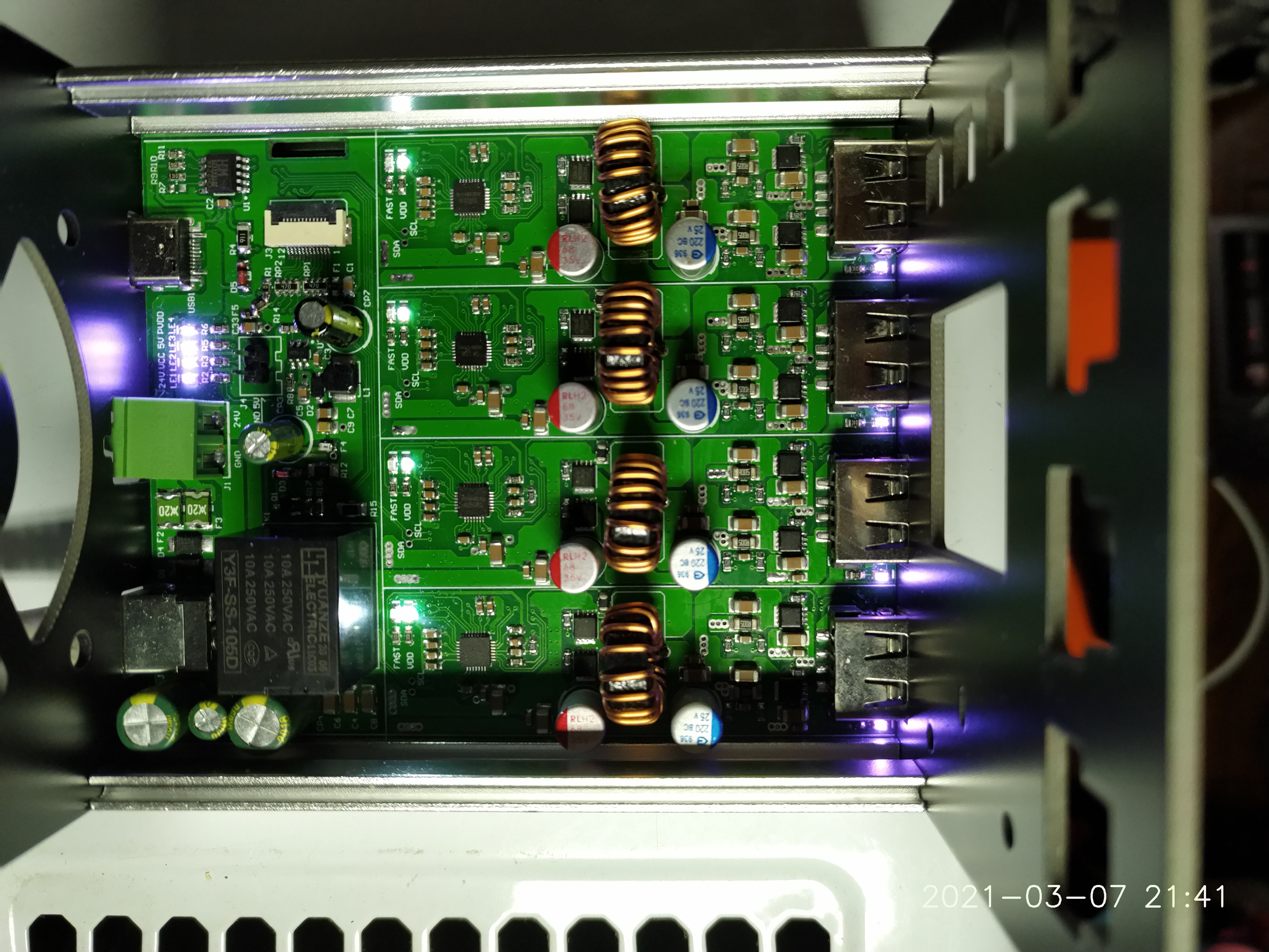

SW3516 4通道快速充电器 。 支持快充 PD 具体请看手册支持。 预留了5V 输出,预留了I2C接口,方便扩展电压电流信息显示。
简介:SW3516 4通道快速充电器 。 支持快充 PD 具体请看手册支持。 预留了5V 输出,预留了I2C接口,方便扩展电压电流信息显示。
创建时间:2021-02-15 11:40:32更新时间:2021-11-19 18:41:15
SW3516 4通道快速充电器 。
支持快充 PD 具体请看手册支持。
预留了5V 输出,每路sw3516预留了I2C接口,方便扩展电压电流信息显示。
输入支持PD输入(诱骗为20V)。DC5.5 和 5.08 插拔端子(12V-30V)。
注:DC5.5口画反了,需要飞线。
