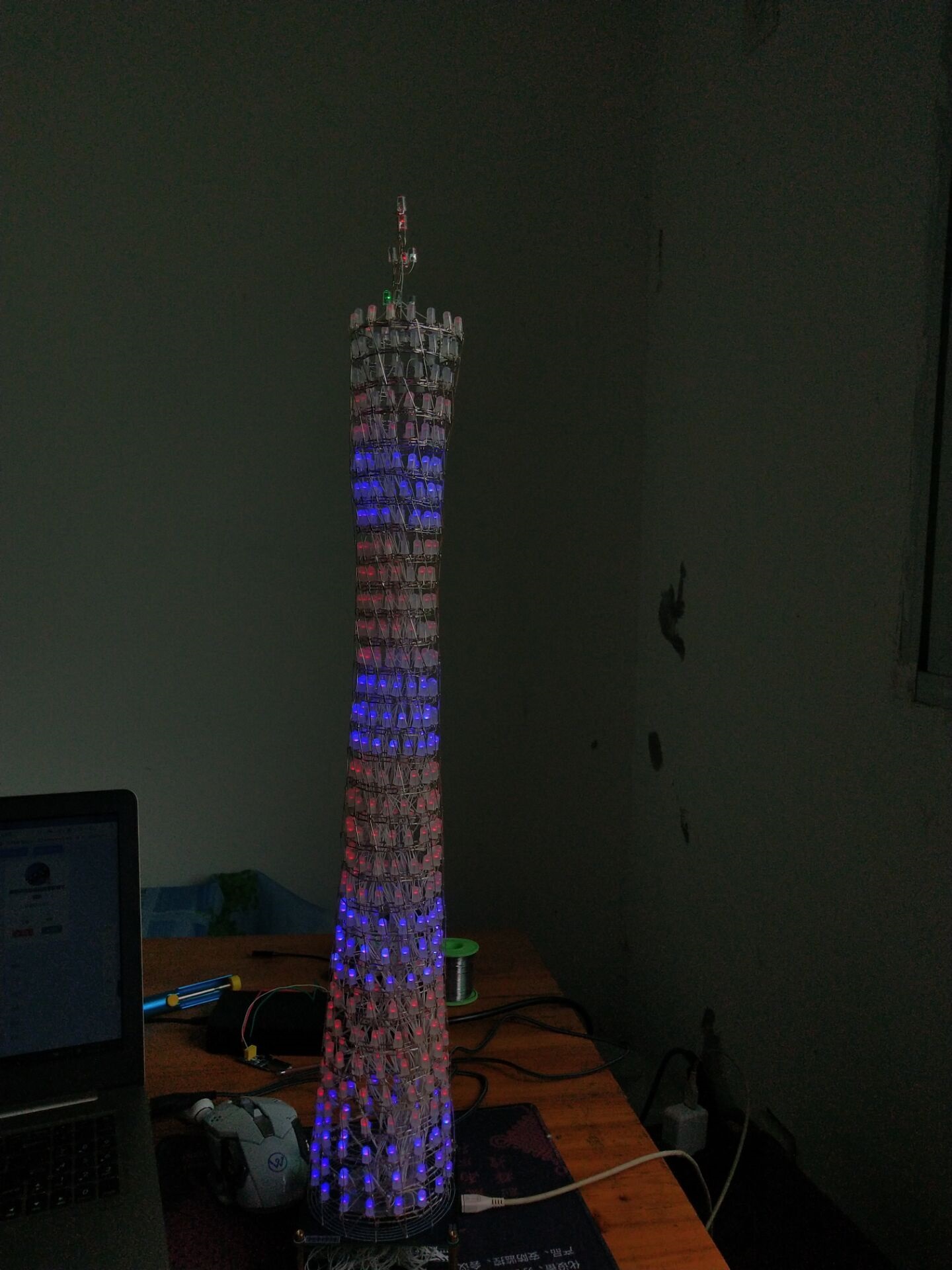

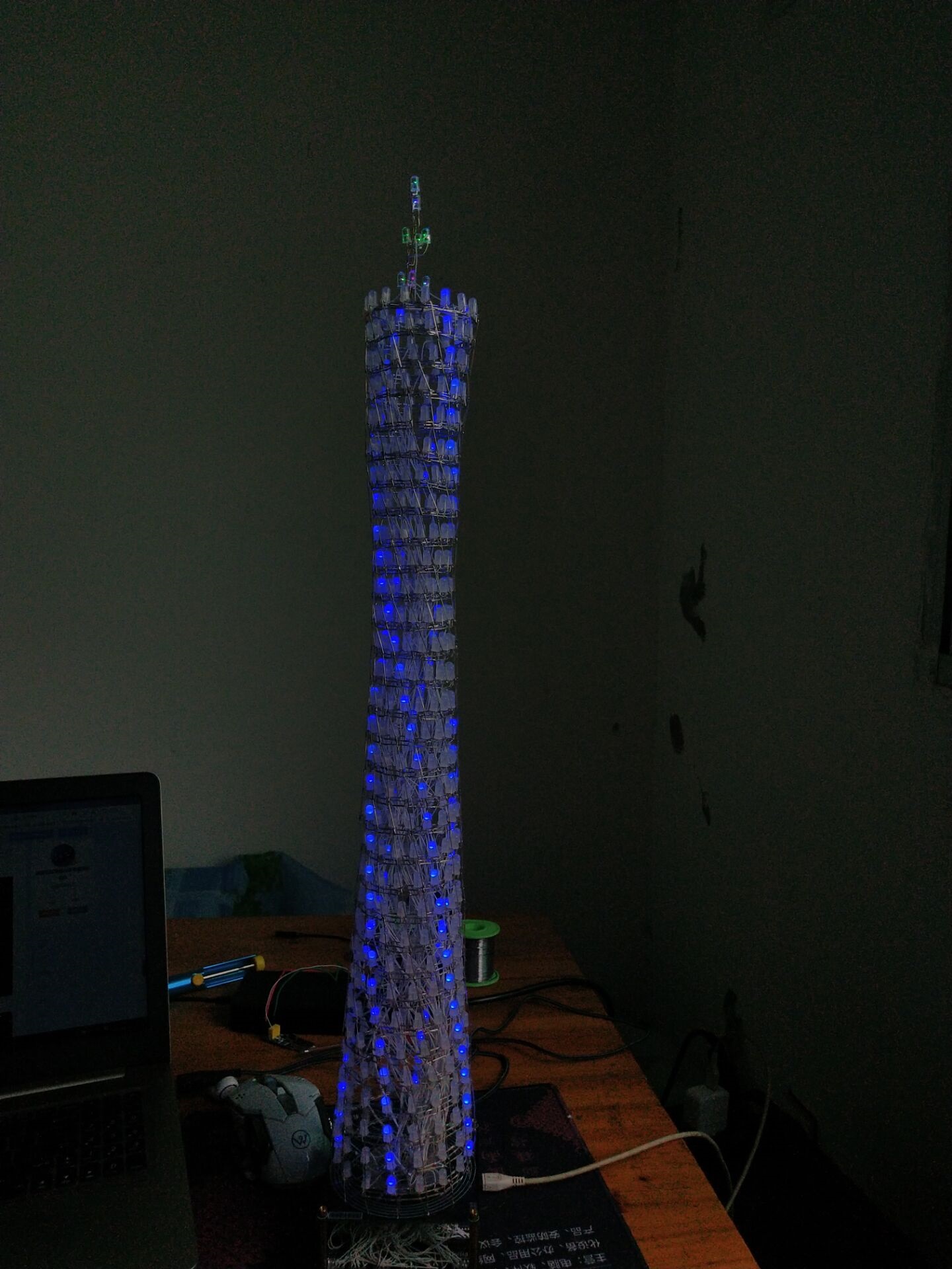

本项目使用了透明RGB LED彩灯 5mm 4脚,每层16个,32层,加塔尖8个,一共520个LED。采用STC12C5A60S2(DIP40封装)单片机作为微控等。请勿用于任何商业用途。
简介:本项目使用了透明RGB LED彩灯 5mm 4脚,每层16个,32层,加塔尖8个,一共520个LED。采用STC12C5A60S2(DIP40封装)单片机作为微控等。请勿用于任何商业用途。
CC-BY-NC-SA 3.0
创建时间:2020-07-29 12:57:25更新时间:2022-05-22 21:01:28
【硬件更新V1.3】     由于部分部分DIY用户反馈,下载程序一直检测导致单片机无法下载程序(老用户可以尝试:复位按键 点下载程序,原因一:由于单片机的IO口严重不足不得不使用通讯口将其做为功能口使用。原因二:由于编写代码时没有对特殊口做功能限制,有时会导致程序下载到一半就断了),特此进行硬件升级。(使用方法将:程序下载是将MICRO-USB的接口断开,同时将拨码开关的 ‘T’ 给断开时下载程序。单片机工作是将将拨码开关的 ‘T’ 给打开方能正常运行程序) 【前言】
最近觉得无聊想做一个东西来送给女朋友,看到网上一个广州灯塔觉得特别好看,所以我想做一个送给女朋友 (O(∩_∩)O哈哈~) 。
【原理】
本项目使用了透明RGB LED彩灯 5mm 4脚 520个,每个灯珠从理论上来说有1600万色也被称为24位色,互相连接,故可实现仅用一个单片机加若干锁存器控制大量RGB彩灯。
采用STC12C5A60S2(DIP40封装)单片机作为微控,他的实用性比51高等。

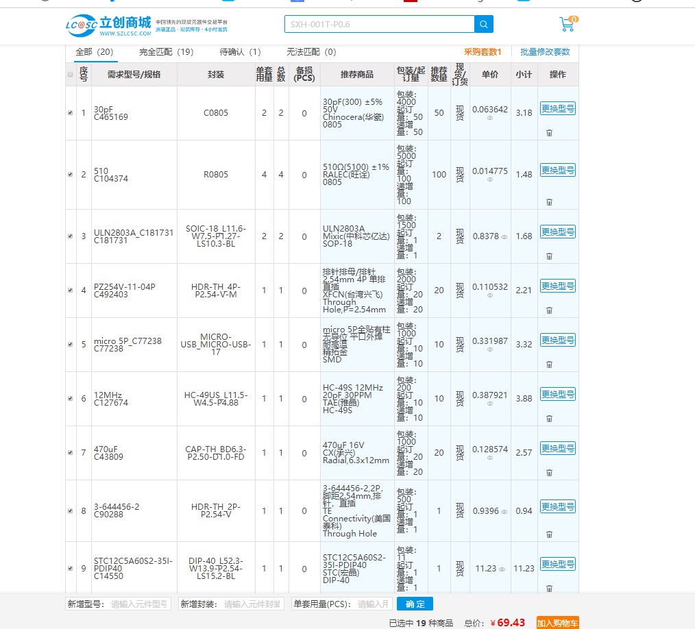

元器件成本大概是200+(楼主建议在立创商城下单方便快捷)
❤立创商城您值得拥有❤
【所需元器件】
温馨提示:附页有BOM也可以直接下单,如果需要RGB可以联系楼主提供淘宝链接。(铜柱买铜柱M3*35+6     铜柱M3*5+6    双通铜柱M3*8MM  仅供参考)

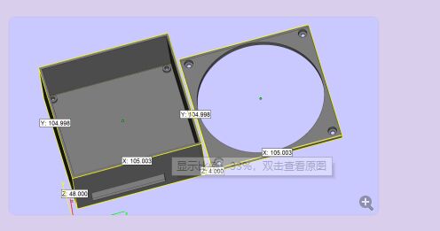

【模型】
见附页

  1. PCB为双面板,可以5元打板。
  2. 第一次做建议,从最小的做起,而且对焊接工艺要求极高,不然焊出来会丑的(你懂的)。
  3. 做这个一定要有耐心。做这个一定要有耐心。做这个一定要有耐心。重要的事情说三遍。

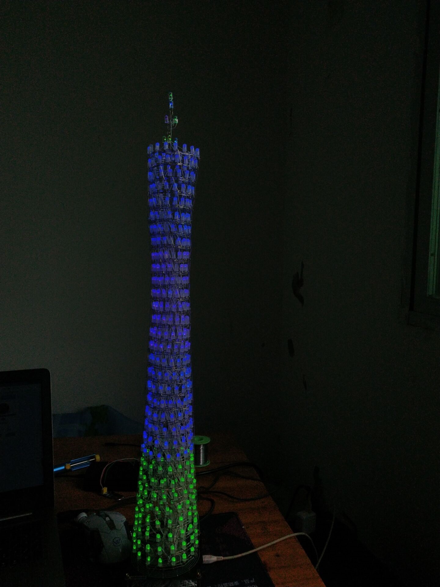

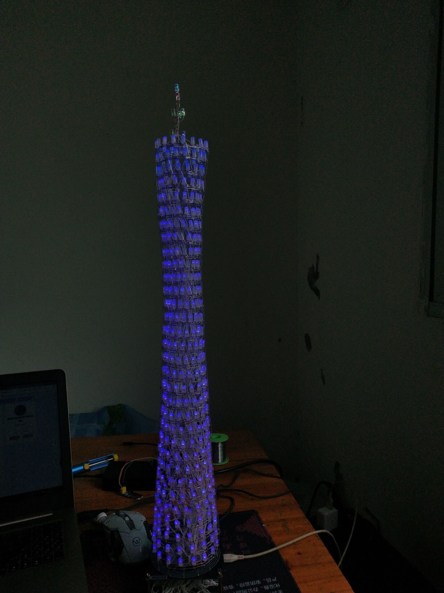

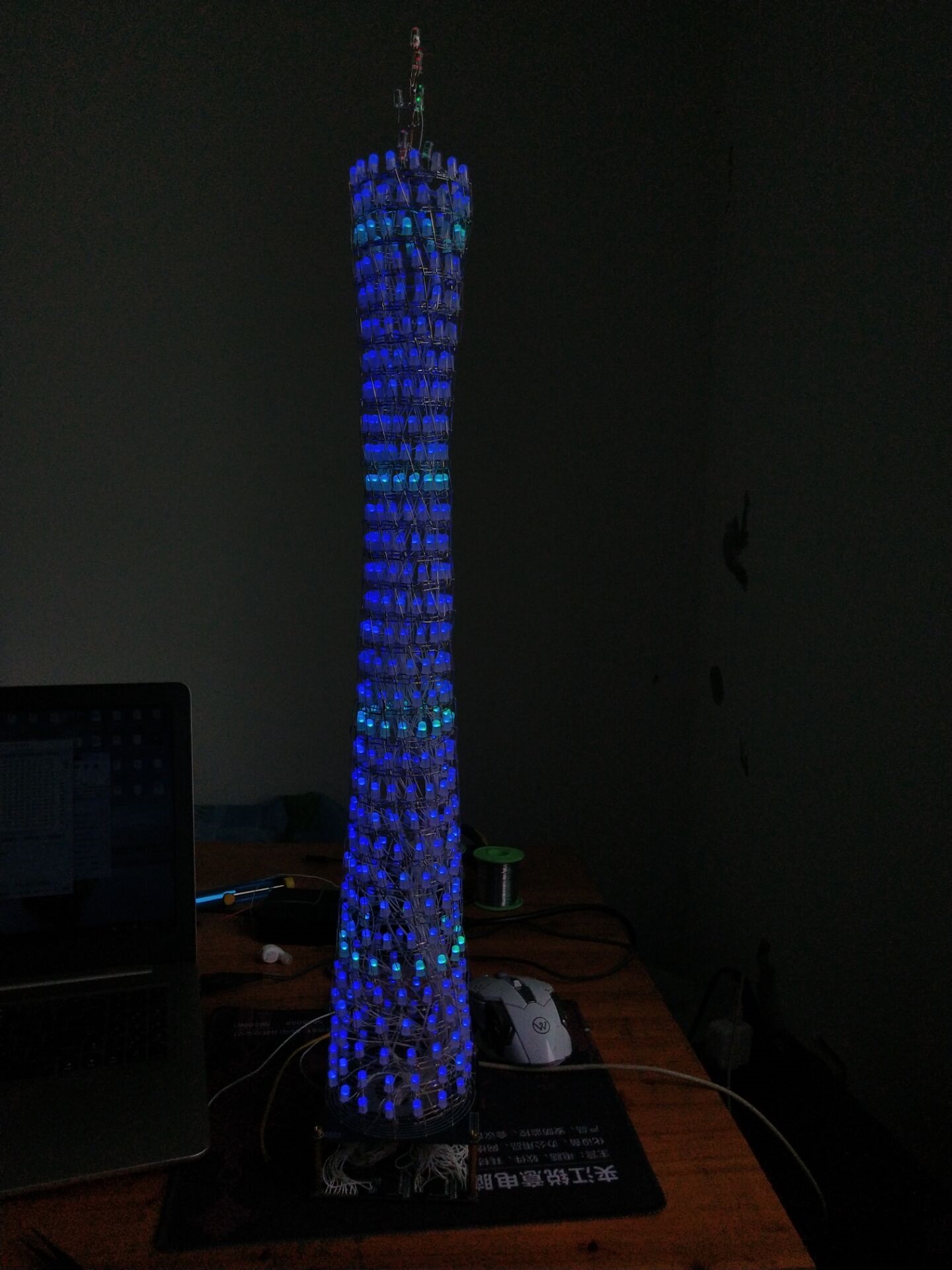

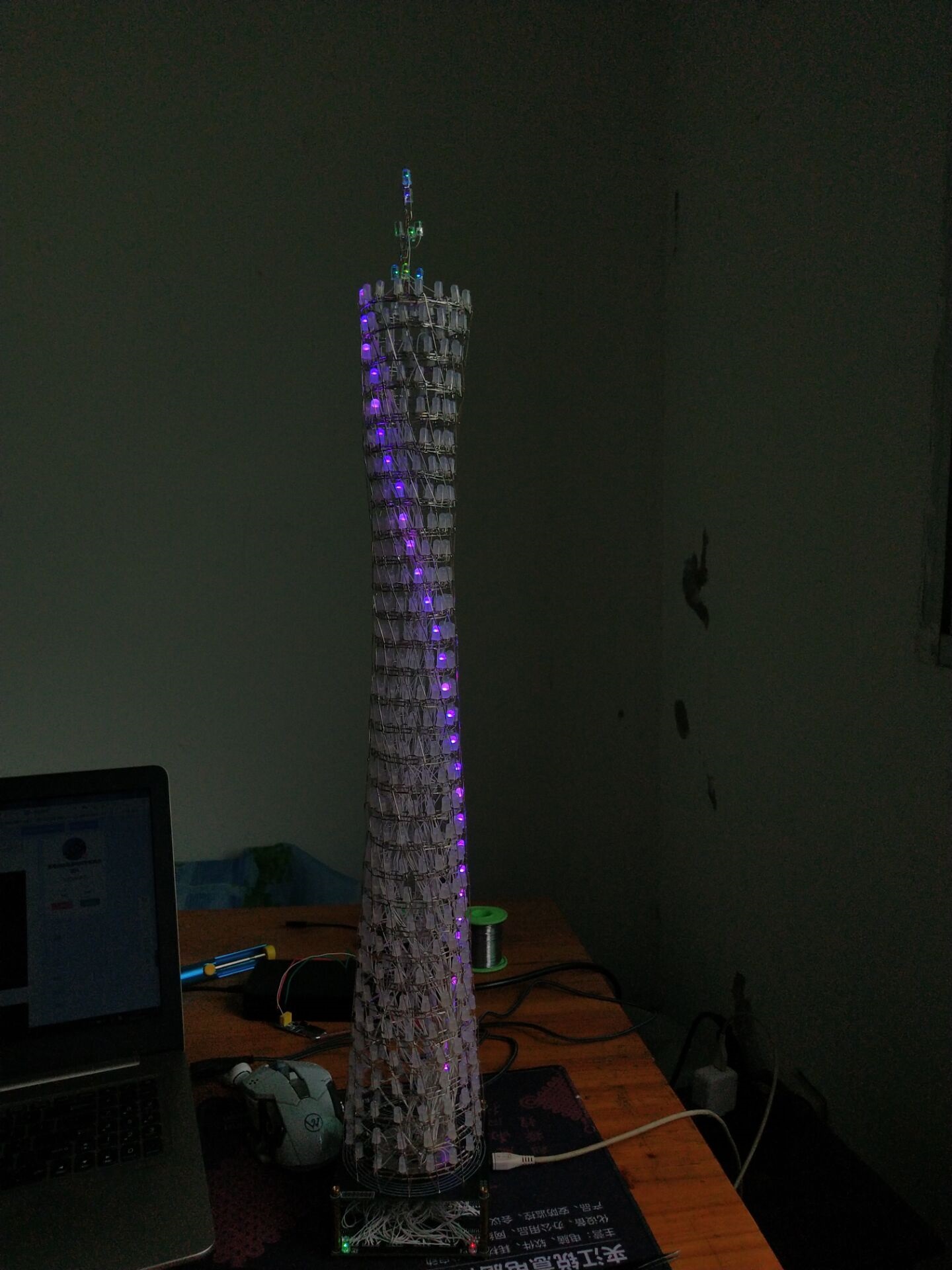

【32层RGB广州灯塔--灯塔】
【32层RGB广州灯塔--实物图】
【实物播放展示】
【字的展示(角度有点不好)】
