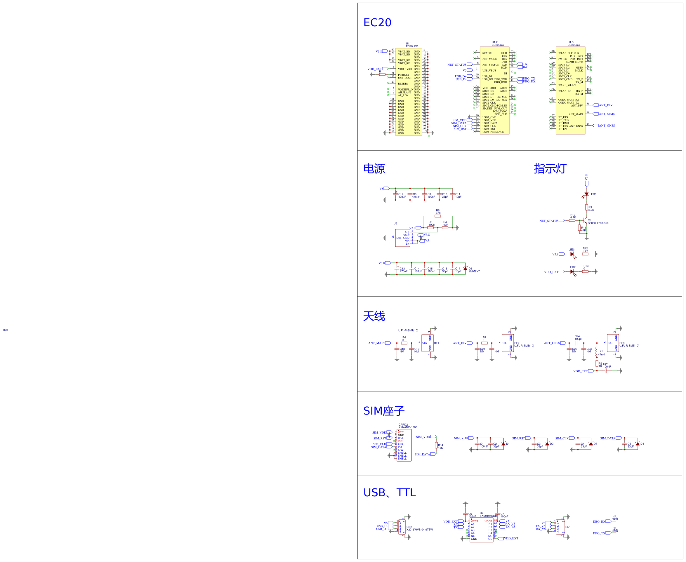

移远EC20是一款4G LET Cat.4的通信模块,LCC+BGA封装,可以直接通过USB为主机提供4g网络支持。我按照移远官方硬件设计指导手册,制作了此模块。
简介:移远EC20是一款4G LET Cat.4的通信模块,LCC+BGA封装,可以直接通过USB为主机提供4g网络支持。我按照移远官方硬件设计指导手册,制作了此模块。
创建时间:2021-10-27 01:17:18更新时间:2022-01-06 15:44:57
1.关于板子外形
由于配合机器外壳,所以是这种不规则的形状,而且USB接口的位置也略显奇葩。正常应该是所有座子都布局于板子的边缘。也正是因为这个问题,用的4层板,其实只要设计成长方形/USB接口放在边缘,2层板就足够了。
2.关于板子功能
只有上网功能,没有语音功能。制作的初衷就是内置于电脑内,便于在没有wifi的地方上网。
3.主要组成部分
主要就是电压转换部分,按照官方硬件设计手册,使用LDO将5v电压转为3.8v(3.3v就可以了,官方推荐3.8v),官方要求电流大于2A。其他就是NANO SIM卡座子,TTL电平转换部分(EC20 1.8v TTL电平,转换为5v电平)(没有也可以使用,EC20自带USB转串口)。
4.如何使用
无需任何是设置,下载移远的usb驱动程序,新建拨号连接就能上网。
