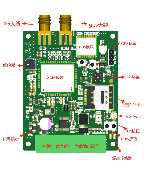

项目参数

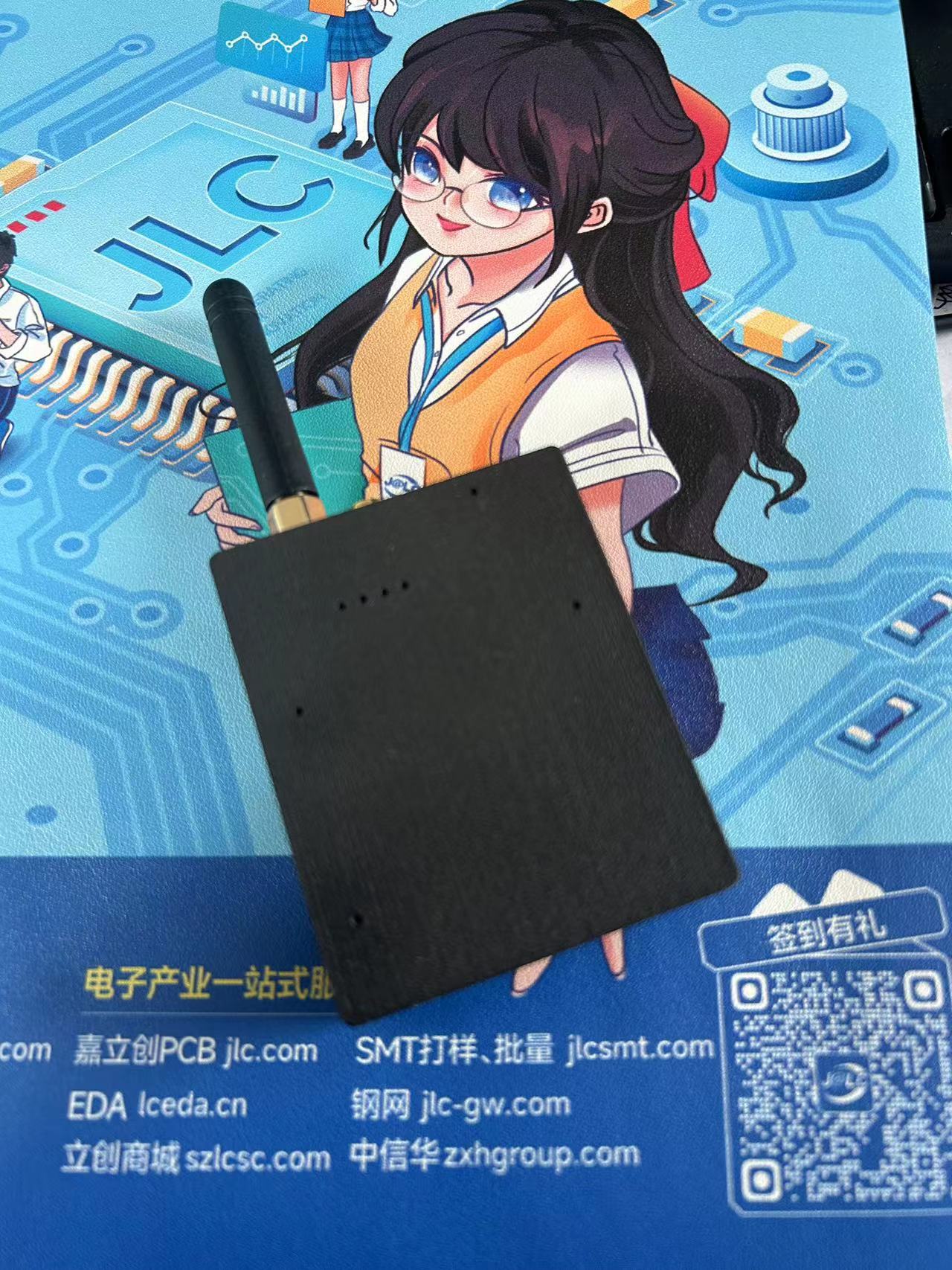

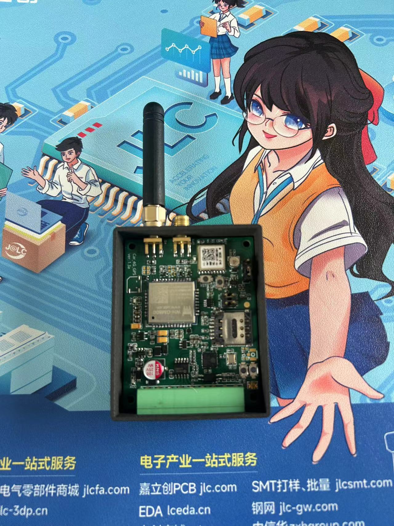

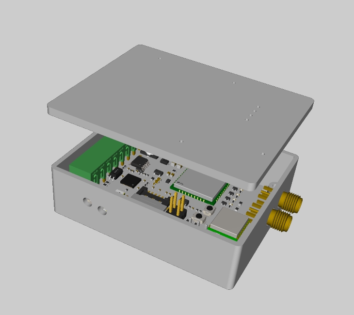

  • PCB:4层 板厚1.2
  • 尺寸:47.54mm x 59.9mm
  • 外壳:  3D(工程内部)
  • 交互方式:Windows UI + APP
  • 电源输入接口:6V-30V
  • 负载输出:4路低负载回路
  • 通讯方式:4G LTE
  • 模块亏电电流:15ma
  • 模块正常电流:最大80ma
  • 负载总电流:最大3.2A

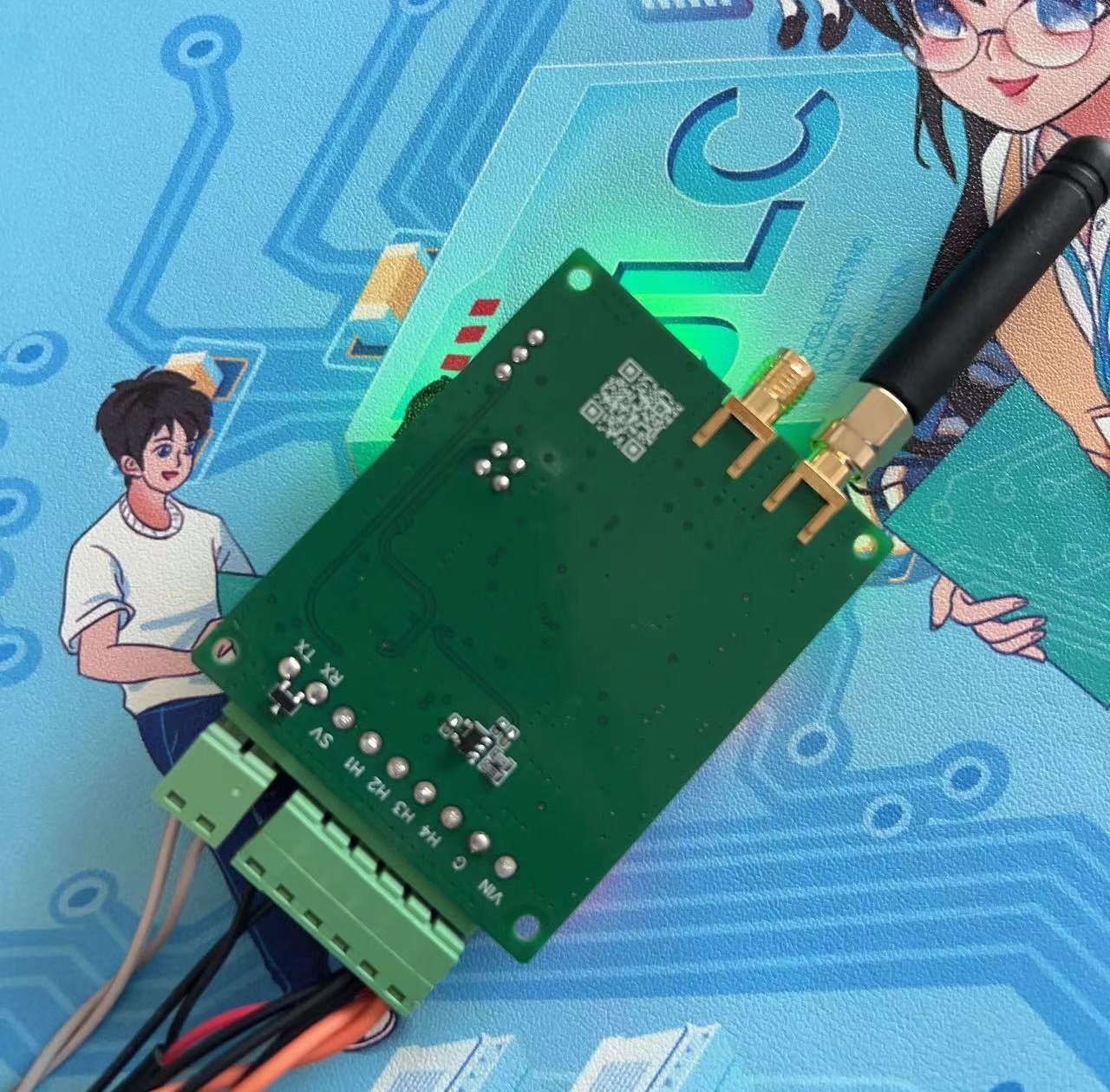

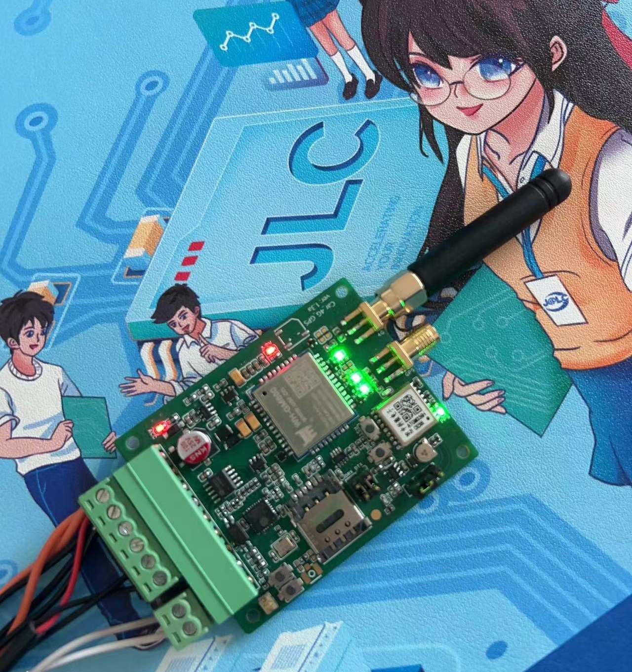

项目组成(硬件)
  • 硬件图示

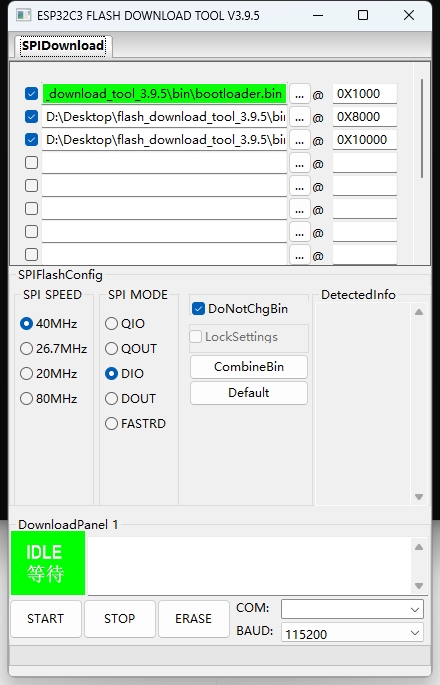

  • 硬件固件烧录
通用ESP主控下载方式,flash_download_tool

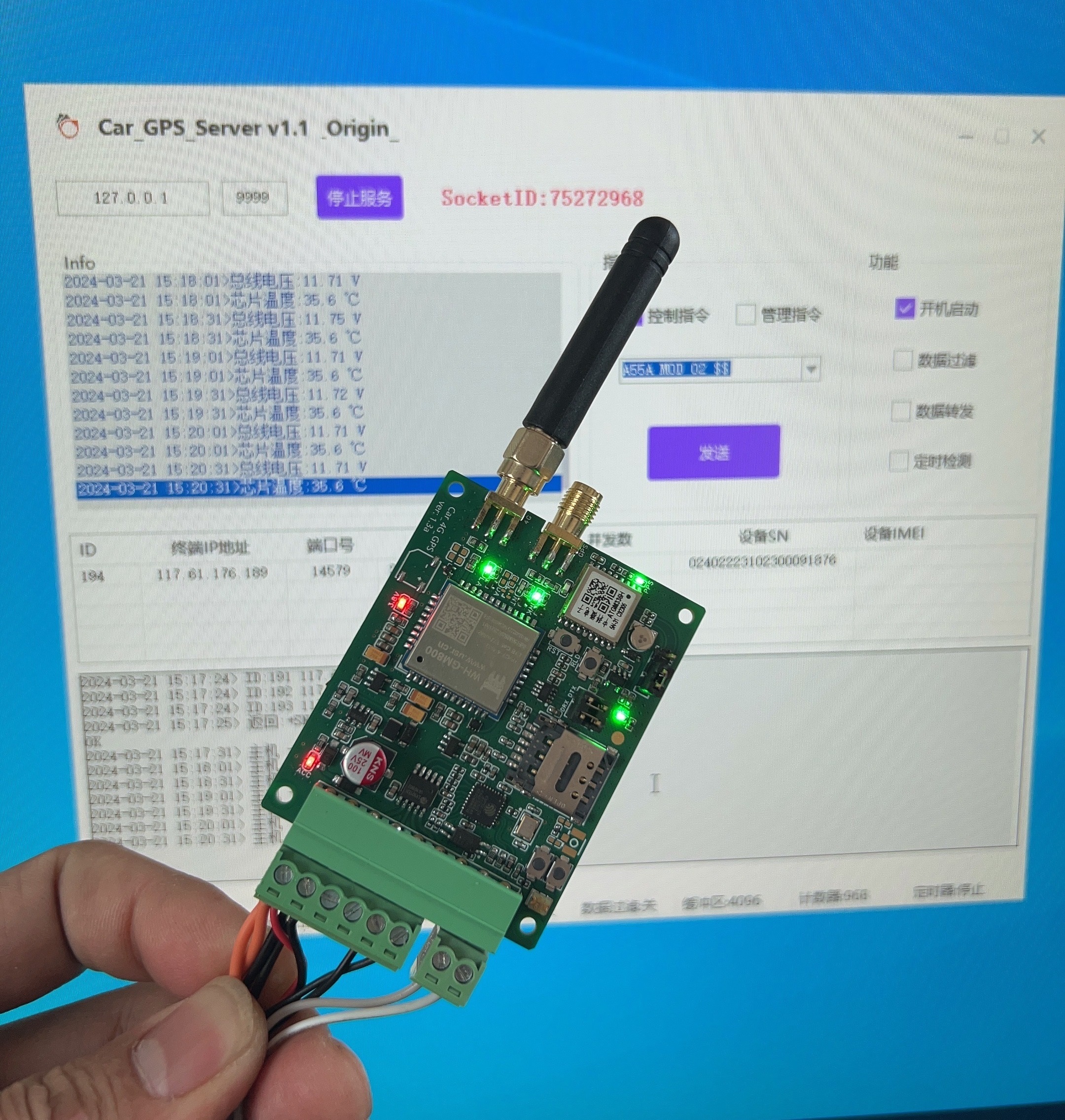

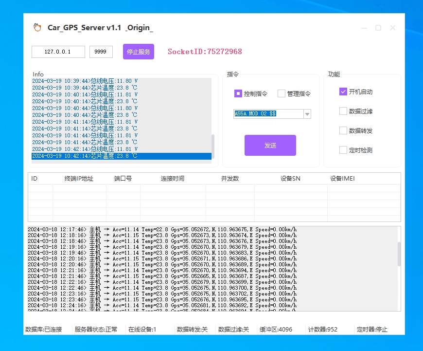

项目组成(软件) 附件提供本次所需的所有软件
  • Win服务端(已实现)
  1. 基础指令下发_OK
  2. 管理指令下发_OK
  3. 开机启动_OK
  4. 数据转发_OK
  5. 数据存档本地数据库_OK
  6. 功能重启记忆_OK

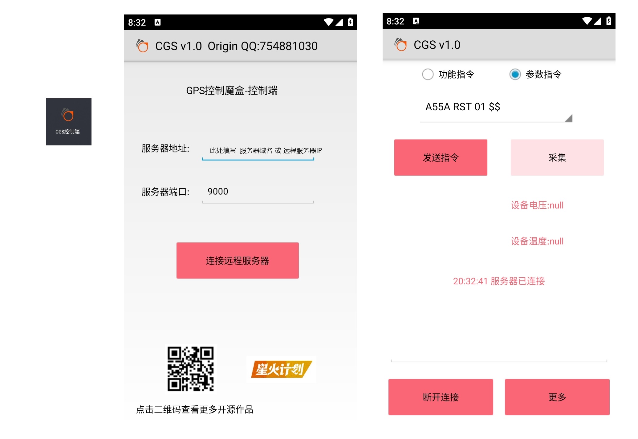

  • 移动端APP
  1. 基础指令下发_OK
  2. 管理指令下发_OK
  3. 通讯提示音_OK
  4. 服务器重连_OK
  5. 退出确认,2次返回_OK
  6. 系统设置接口调用_OK

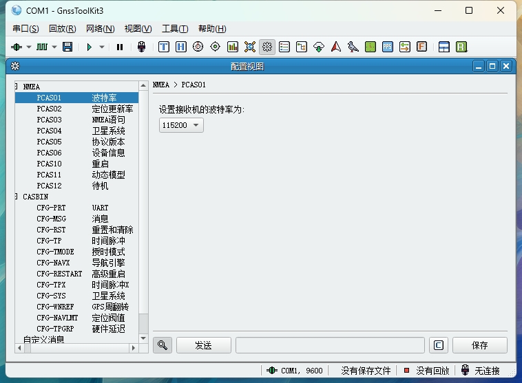

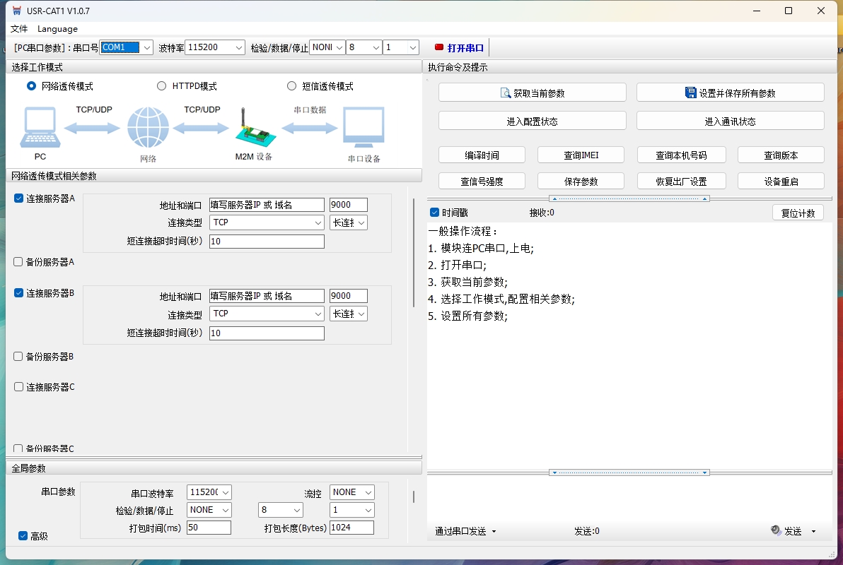

  • 4G模块配置  资料整理中...
  • GPS模块配置  资料整理中...
