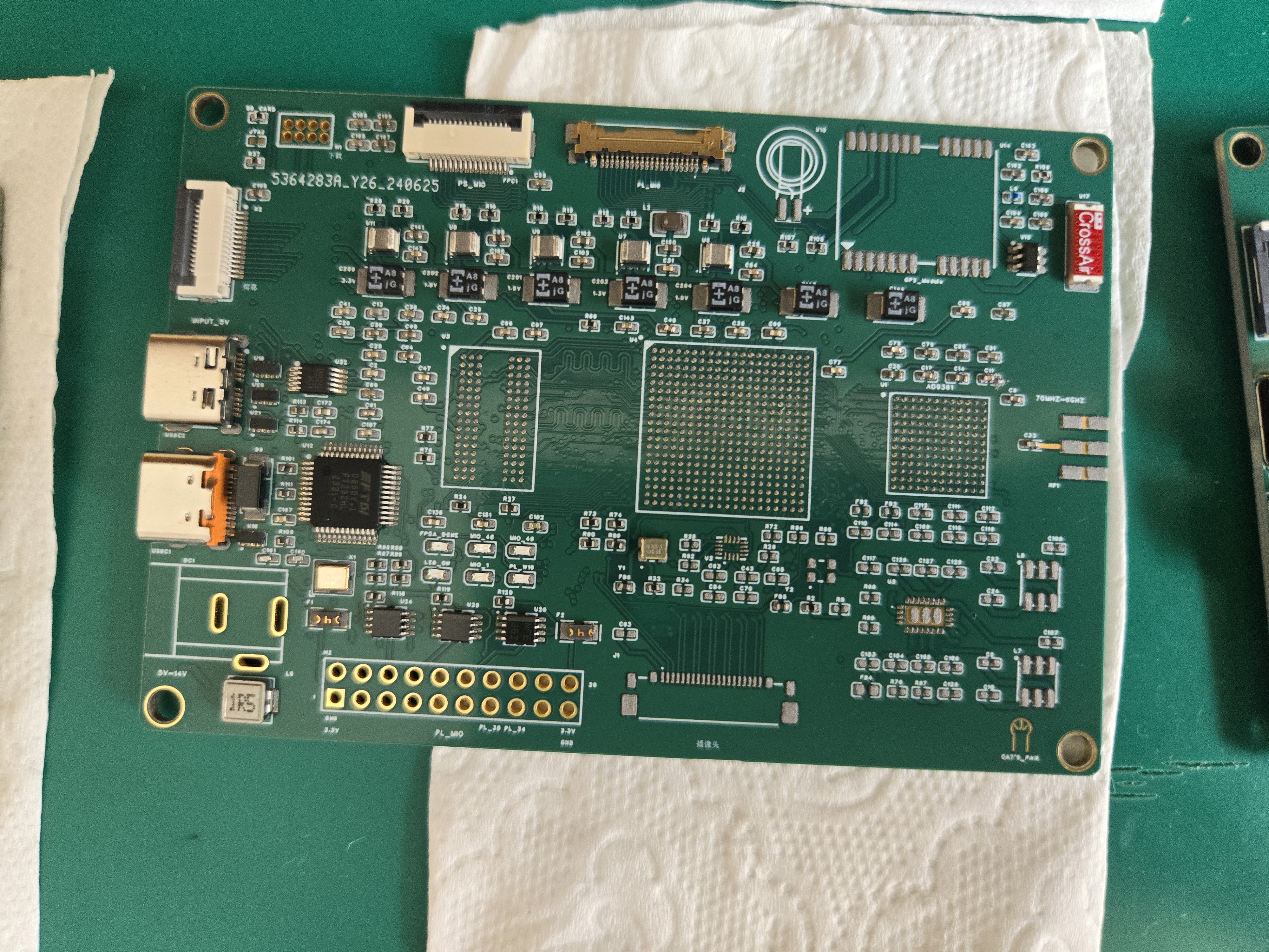

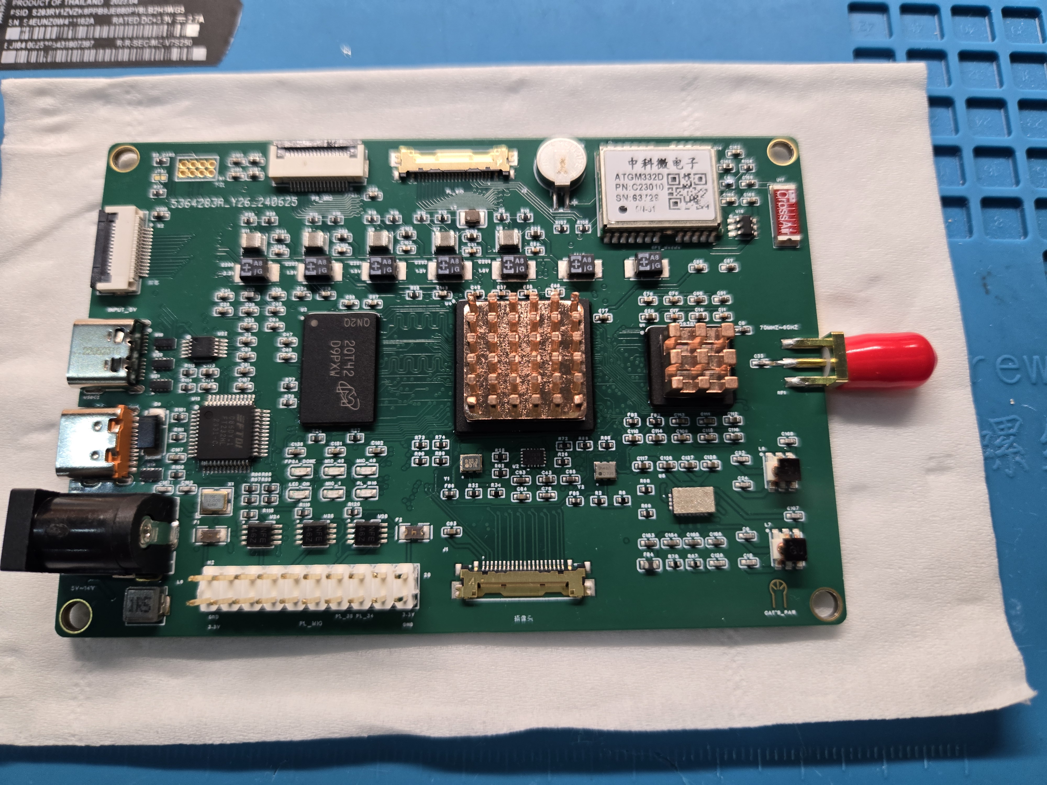

PCB制作:
这里要说一下PCB的成本并不能免费打样,这倒不是因为超出尺寸而是制作工艺比如过孔等。这个PCB板子总共418个元件算是很多的,如果小批量建议你使用钢网,搭配人工贴片,如果是量产建议使用SMT贴片加工,要问我是什么那我一定是人肉贴片机。

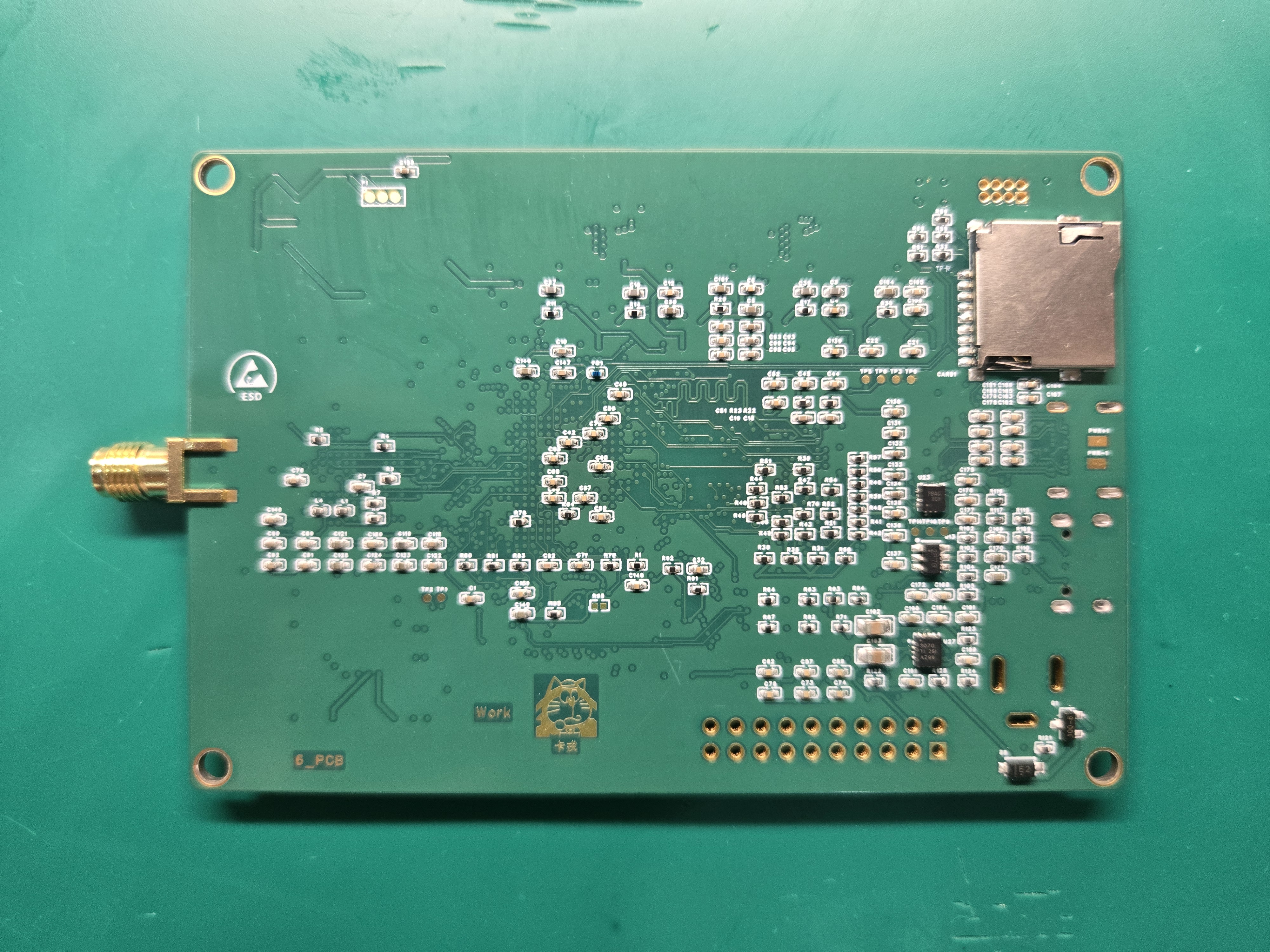

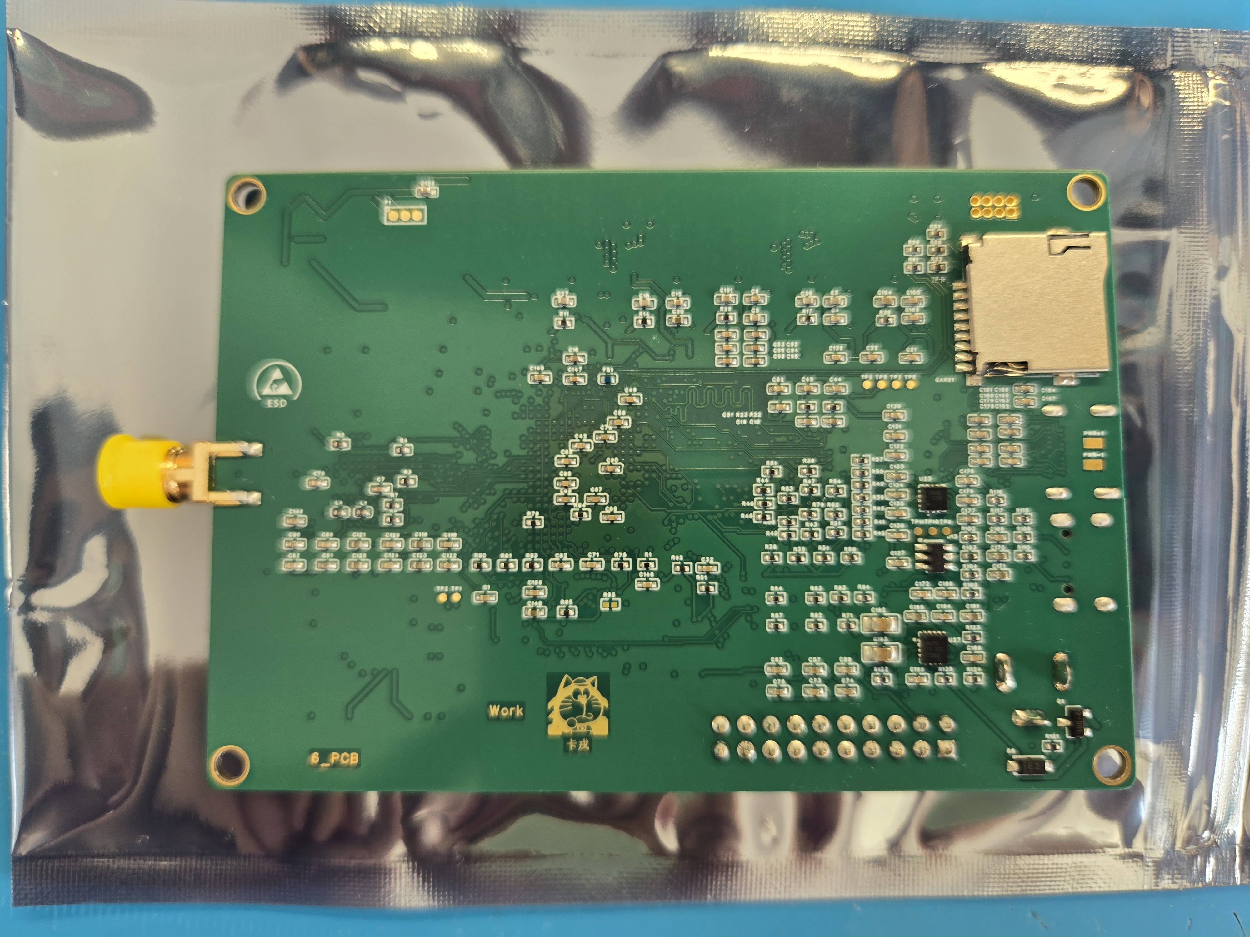

看吧只要有时间,有耐心418个元件不算多,慢慢做总会成功,这里要说一下先焊接背面的元件再焊接正面的。
背面的也不多,要注意的是在立创上有一些电容的大小没有标注,要看下面上传的BOM清单才行一点点焊接才行
注意焊接带有BGA封装的芯片时热风枪温度在350度底温要在150到200度之间,切记BGA芯片不能长时间焊接这可能导致PCB烧糊,别问我这么知道,说多了都是泪。

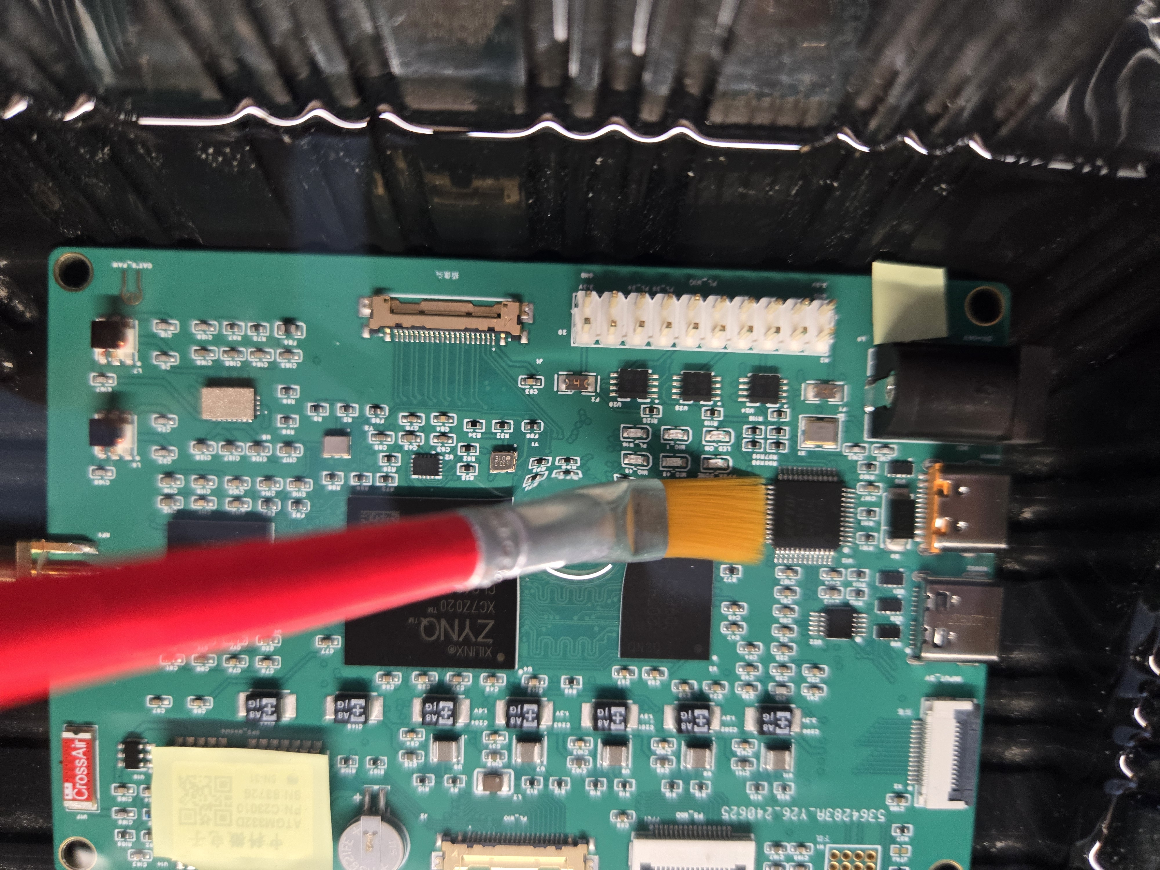

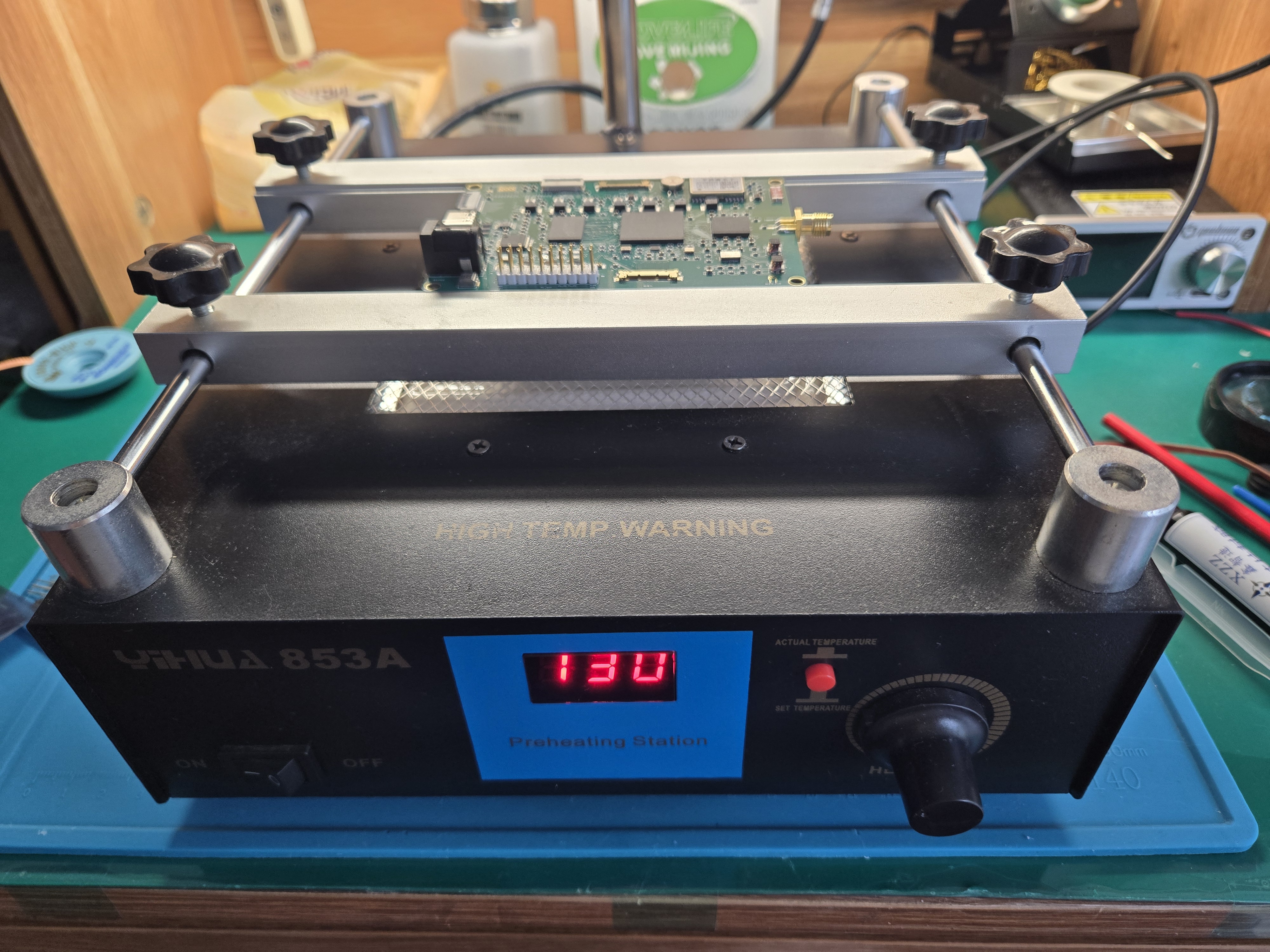

注意要把一些不能长时间(浸泡时间在30分钟左右)在洗板水中泡的元件用玛拉胶带封上防止泡掉。
还要注意是QPF封装的芯片用刷子在周围引脚刷一下,防止留白(这是指在芯片引脚之间被洗板水泡软但没有洗掉的,在PCB干燥后助焊剂痕迹是白色的故称为留白),经过洗板水之后一定要烘干。
在这里我设定的是130度到150度20分钟到30分钟之间,烘干之后就可以出厂了。

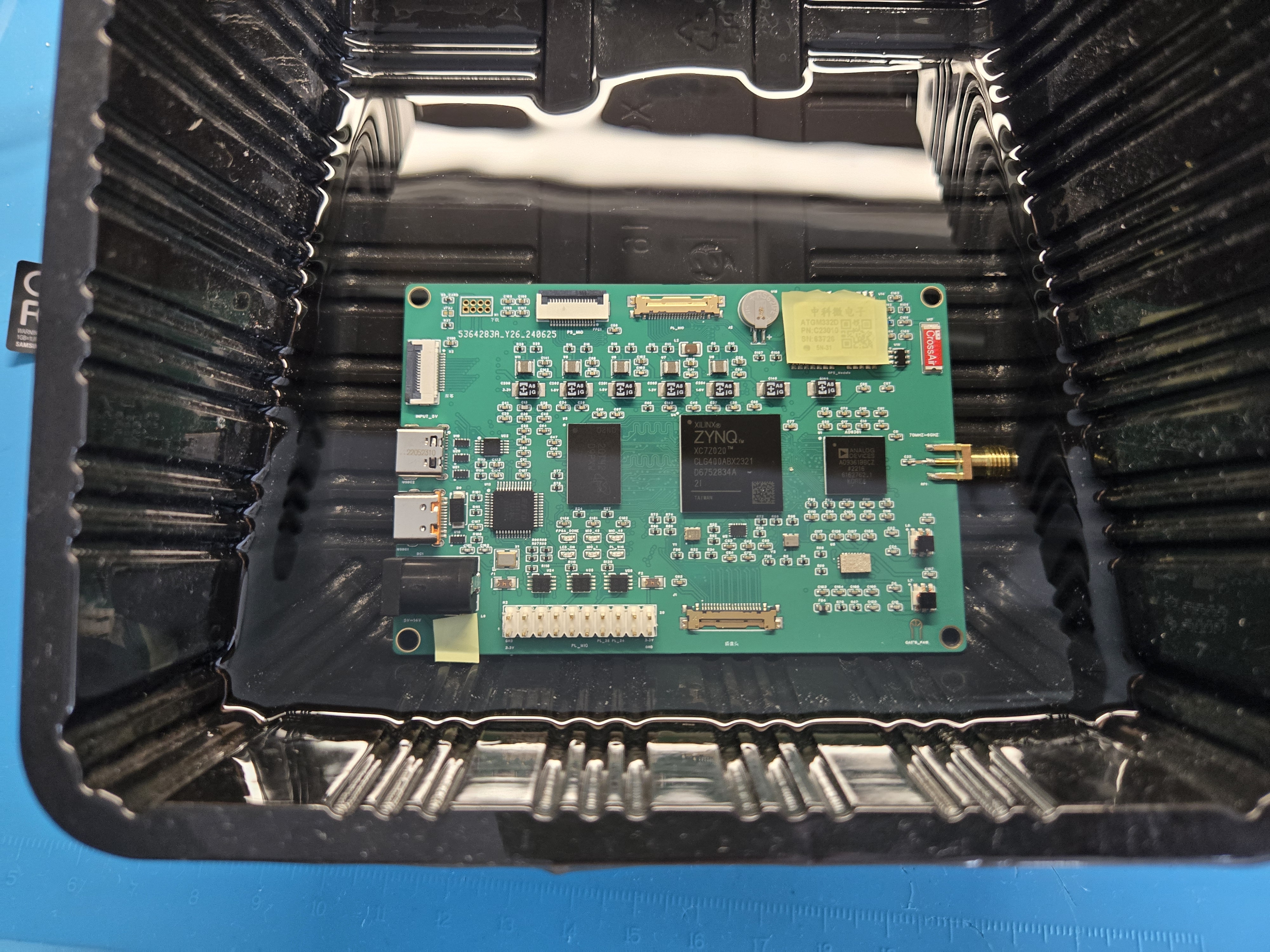

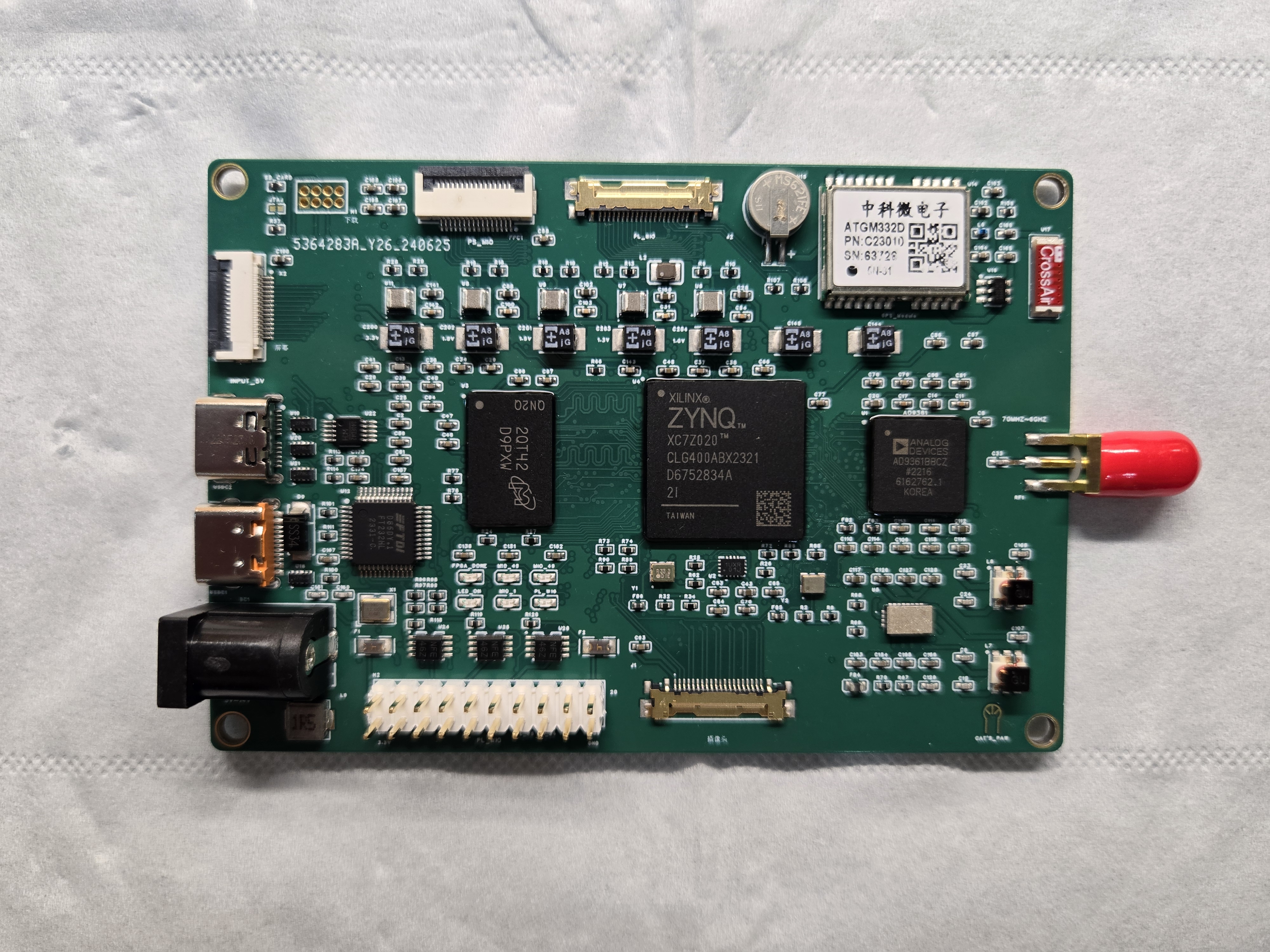

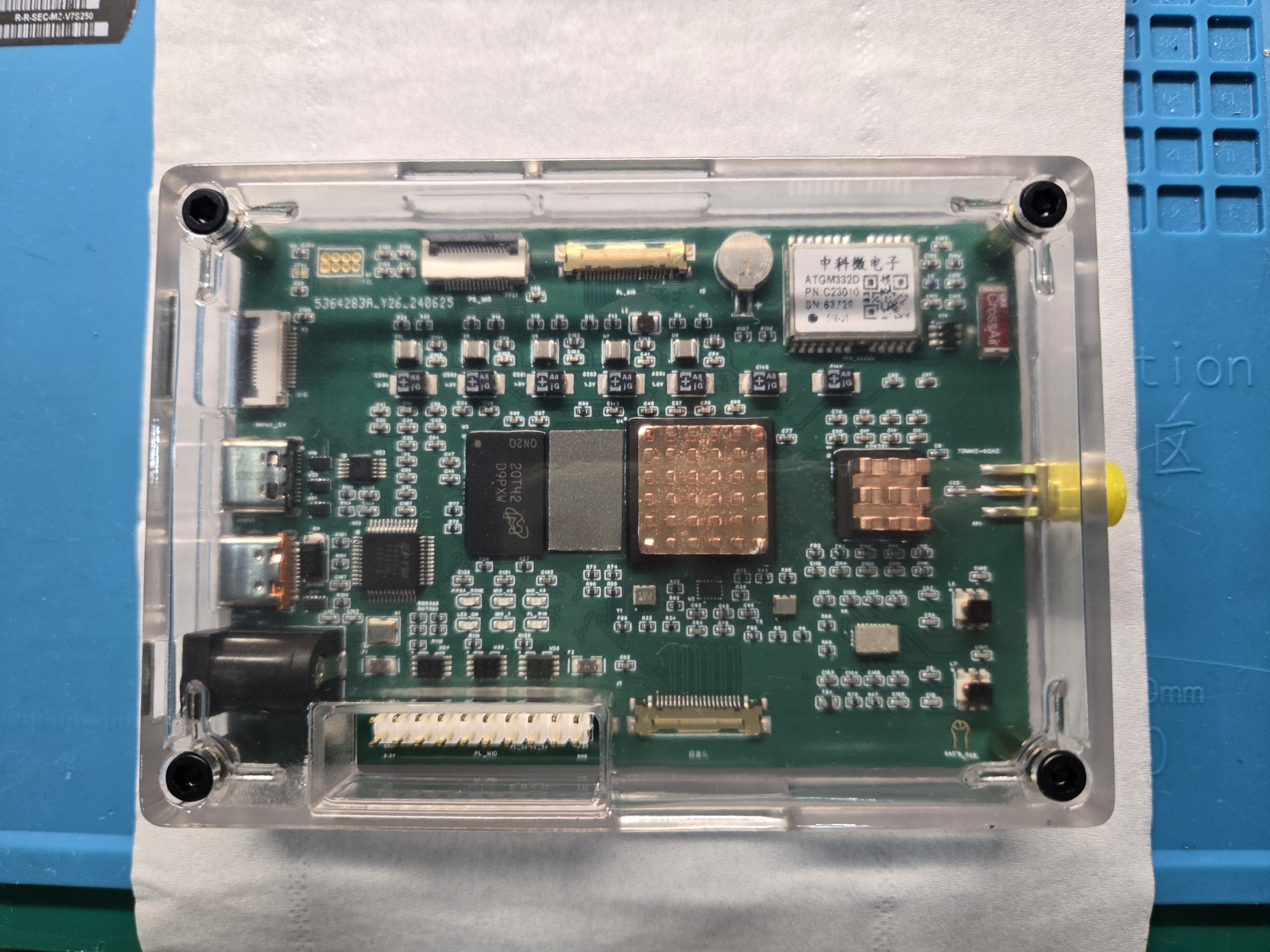

上面的图片就是组装效果图,细心的还会发现在BGA芯片的周围还打上黑胶固定,PCB的制作就完成了。

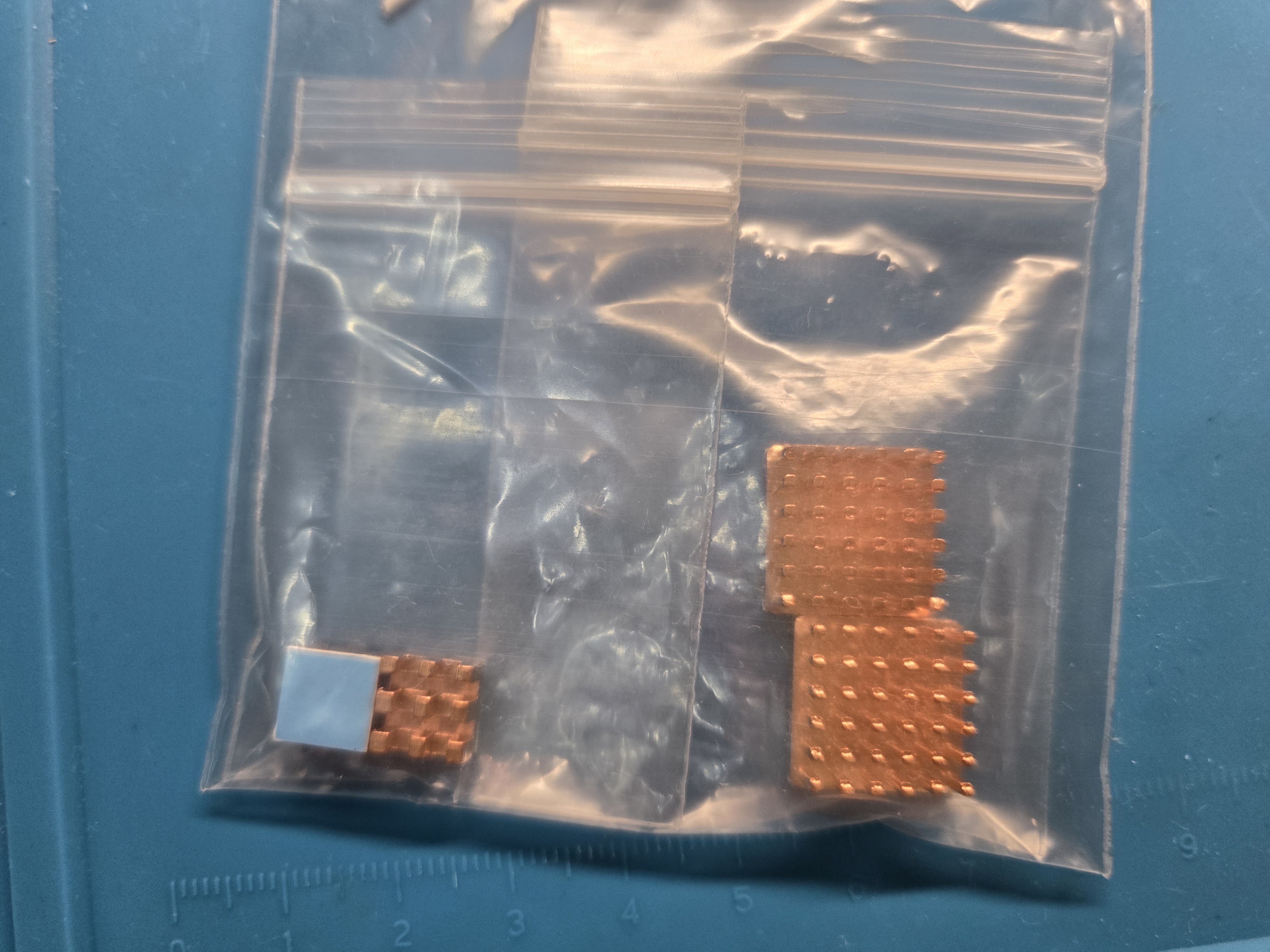

PCB制作好之后就要先装散热片和3D外壳。
这里准备好了两个散热片。
或许你可能会觉得FPGA和AD9361芯片的发热量不大不用散热片,我要说的是尽量要有有备无患。
外壳组装完成,你可能要问我这个银色的贴是什么?这是防电磁屏蔽干扰(信仰加持使芯片无线距离传输)。

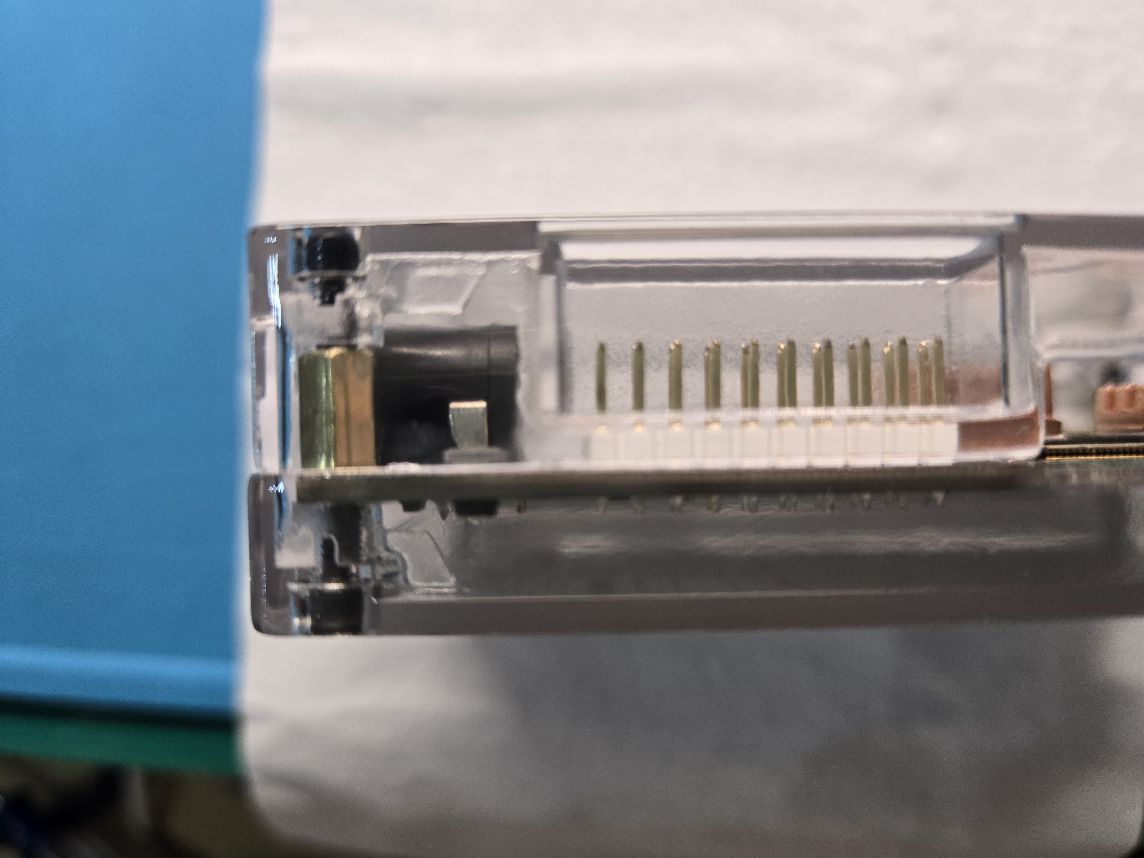

3D外壳采用两面螺丝的设计工艺,中间铜柱这样更好的固定电路板,在没有3D外壳上盖的时候依然能固定。

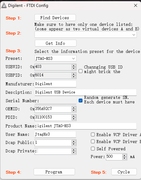

这里要说一下FT232HL芯片直接上机使用会不好用,需要对它的存储芯片(93LC56B——EEPROM)写入数据才行,软件放到的了下面选择JTAG-HS3这个资源,点击program就行。

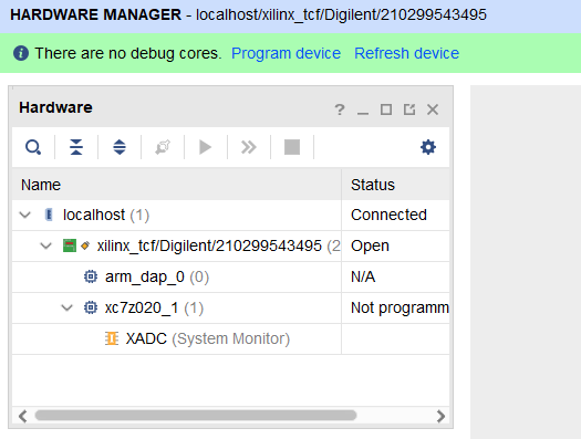

到Vivado2023.2(我的是这个版本)上的Open Hardware Manager 进行硬件调试。
出现了识别到XC7Z020说明没有问题,测试通过,可以拿来使用了。

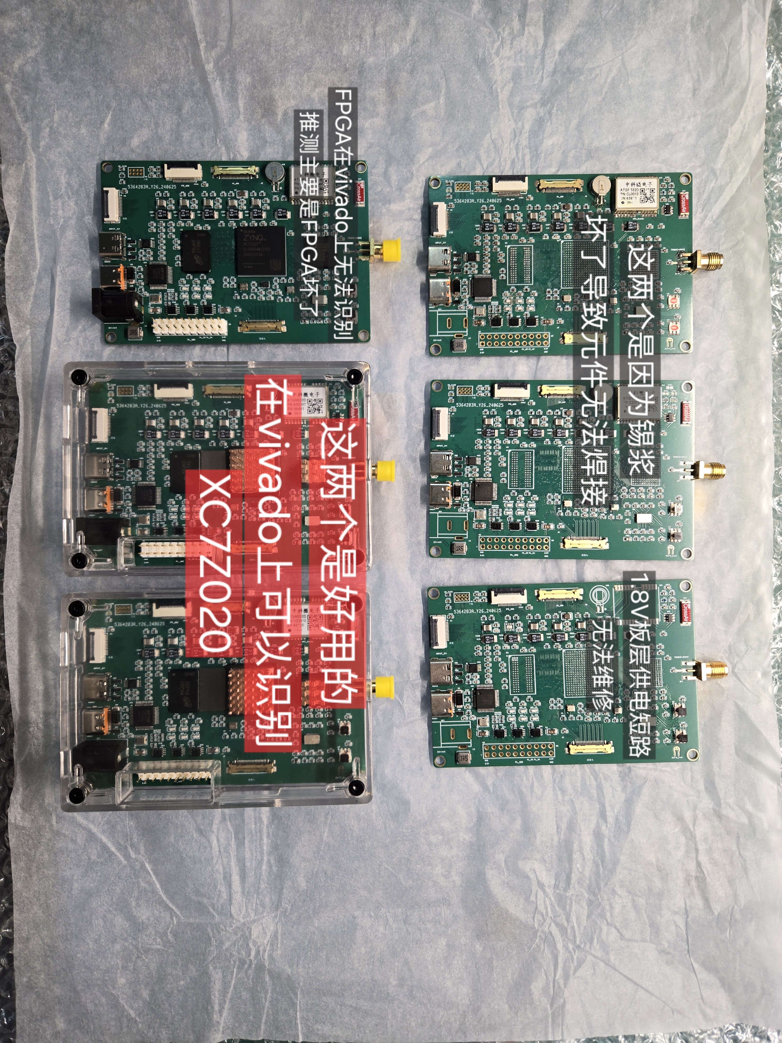

到了2024年8月27日共计花了三个多月和4664元,用尽了大部分的时间来完成这个项目,更不用说418个元件焊接了近6个板子的辛苦。
上图就是这6个板子的“全家福”合照,我把每个的原因都标注了出来,自己焊接的元件在2400多个。
如果直接使用其他资料,可能4千多还不足以完成。

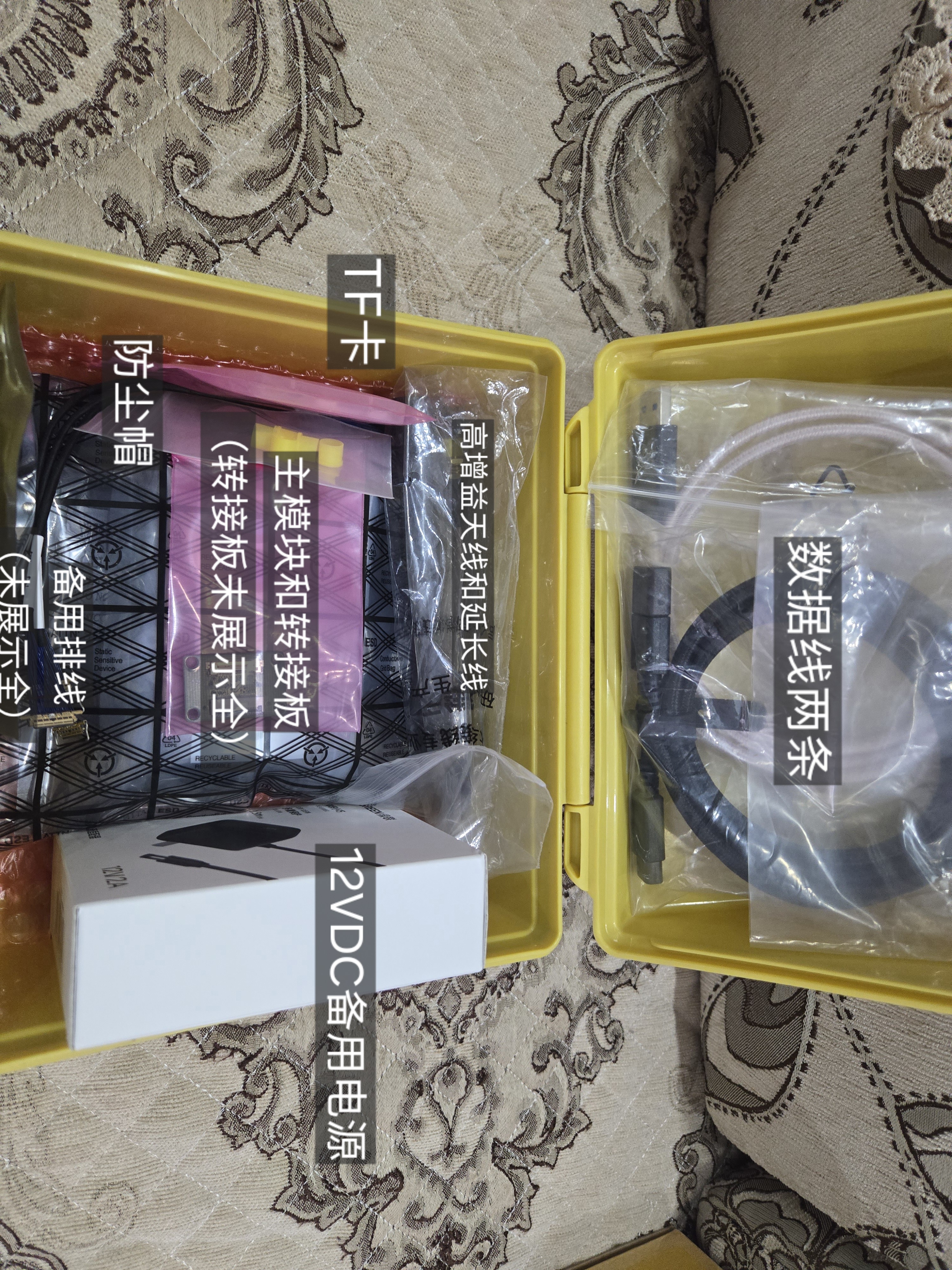

这是我格外装的配件之类的,里面有很多的东西,这样的包裹一共制作了两个。
