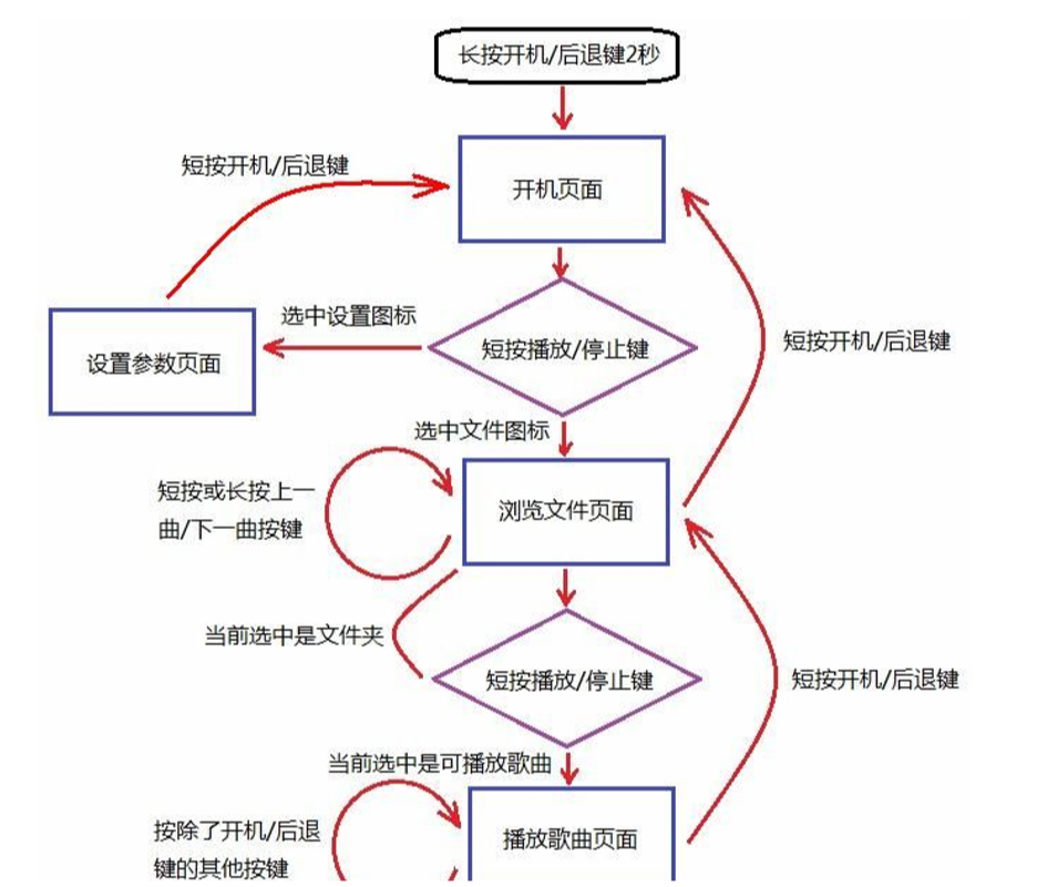

二.操作流程
1.流程图
显示页面一共是4页,开机后主要在这四个页面之
间切换:开机页面,设置参数页面(无作用,装饰用),浏览文
件页面,播放歌曲页面。在任意页面都可长按功能切换/关机键 2 秒
左右关机。功能切换键,功能—键,功能+键只有在播放歌曲页面状
态下可用。注意:音量键设置在侧面,采用SMD侧贴按键,如发现颠倒,可以由程序进行更改。

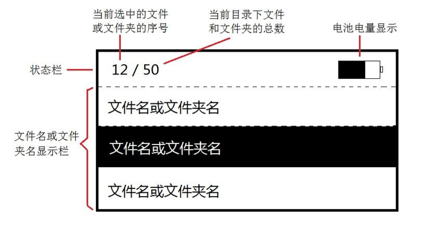

2.浏览文件
短按或长按上一曲按键和下一曲按键浏览文件,短按播放/停止键进入播放歌曲页面或继续浏览下一层文件夹。

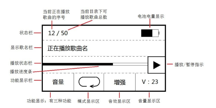

3.播放页面
在播放歌曲页面,短按上一曲LAST或下一曲NEXT按键播放上一曲或下一曲歌曲,长按上一曲或下一曲按键则是快进和快退。短按功能切换/关机
按键则可以在模式,音效和音量三个功能中切换。

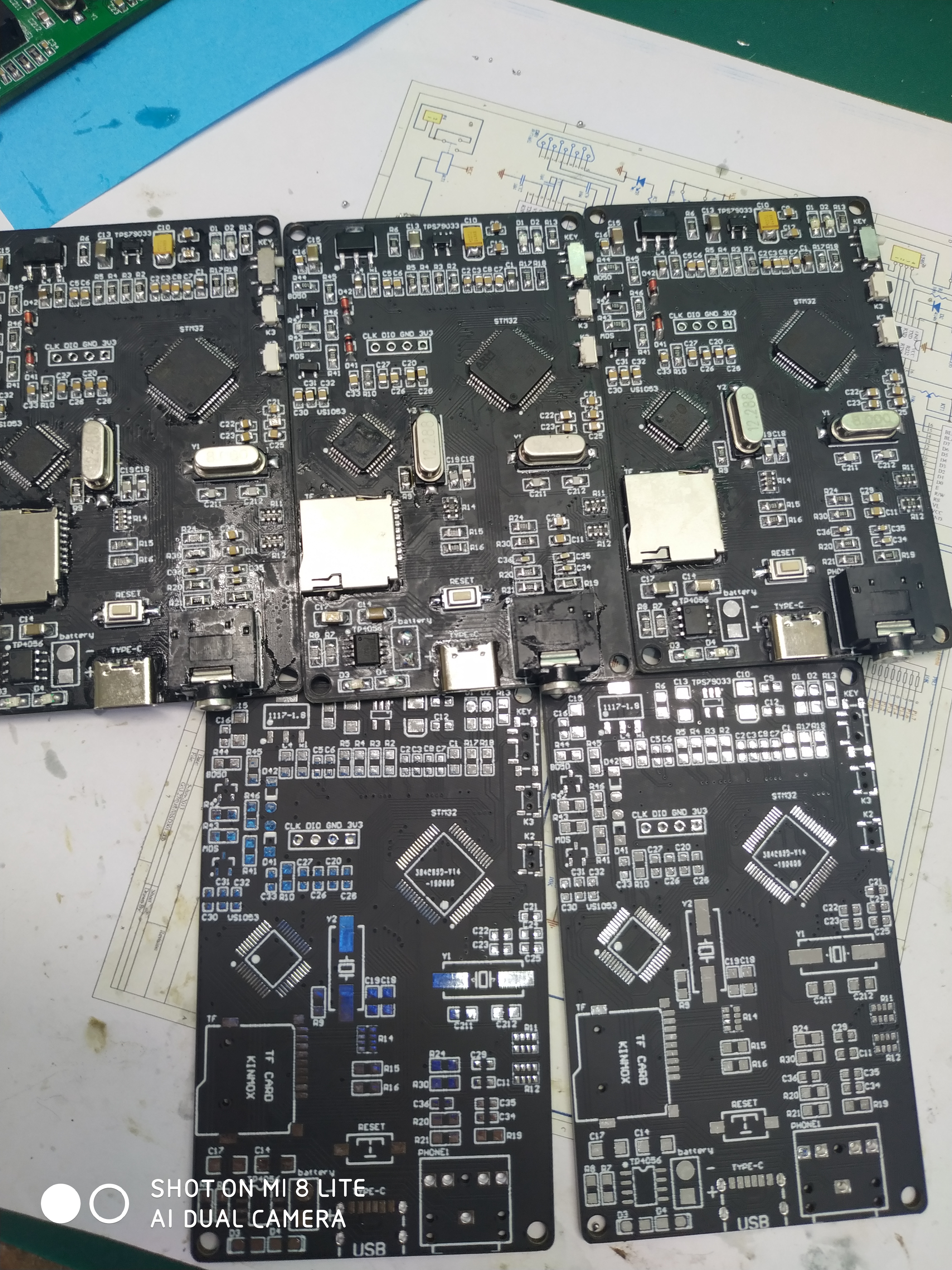

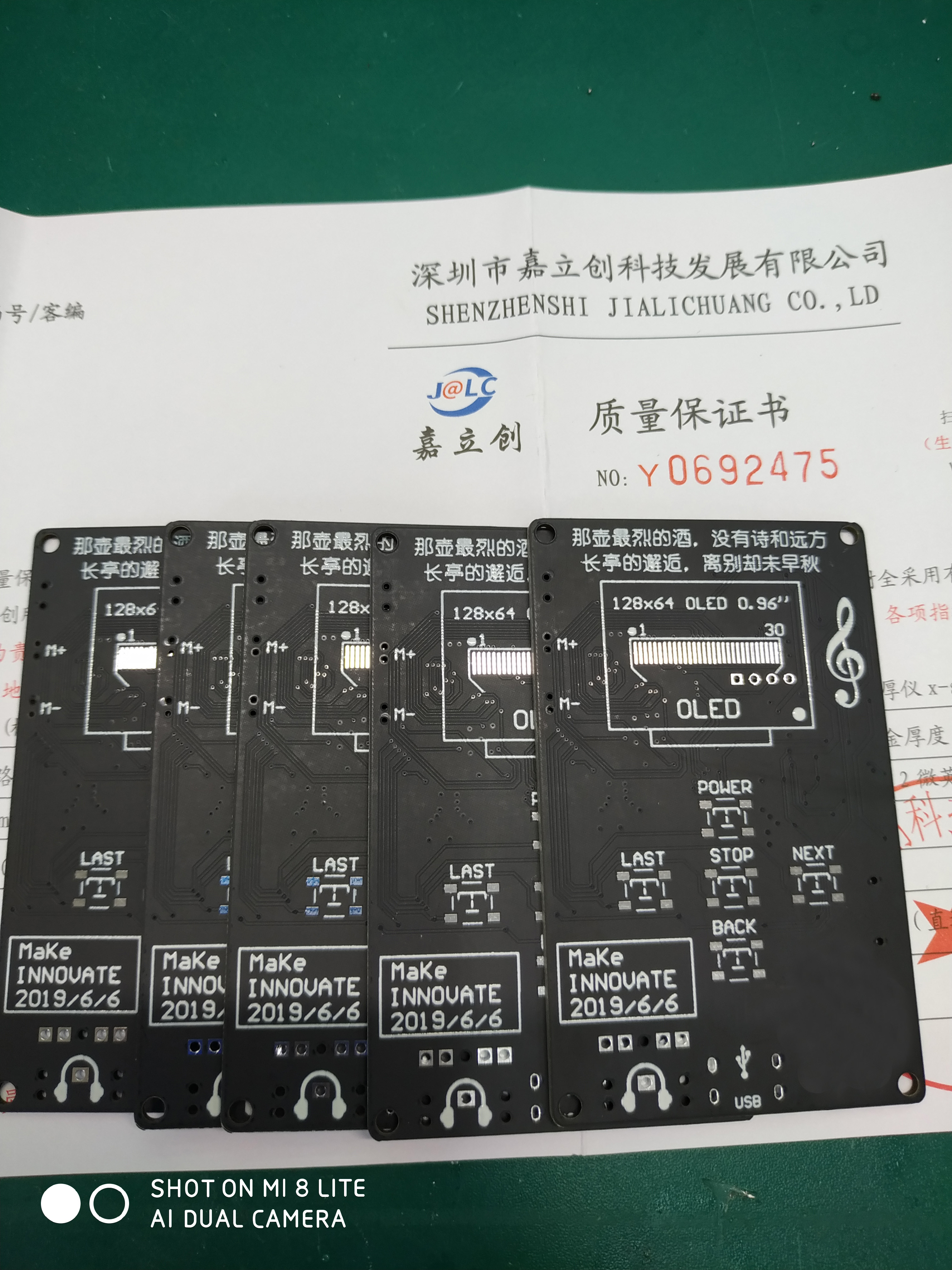

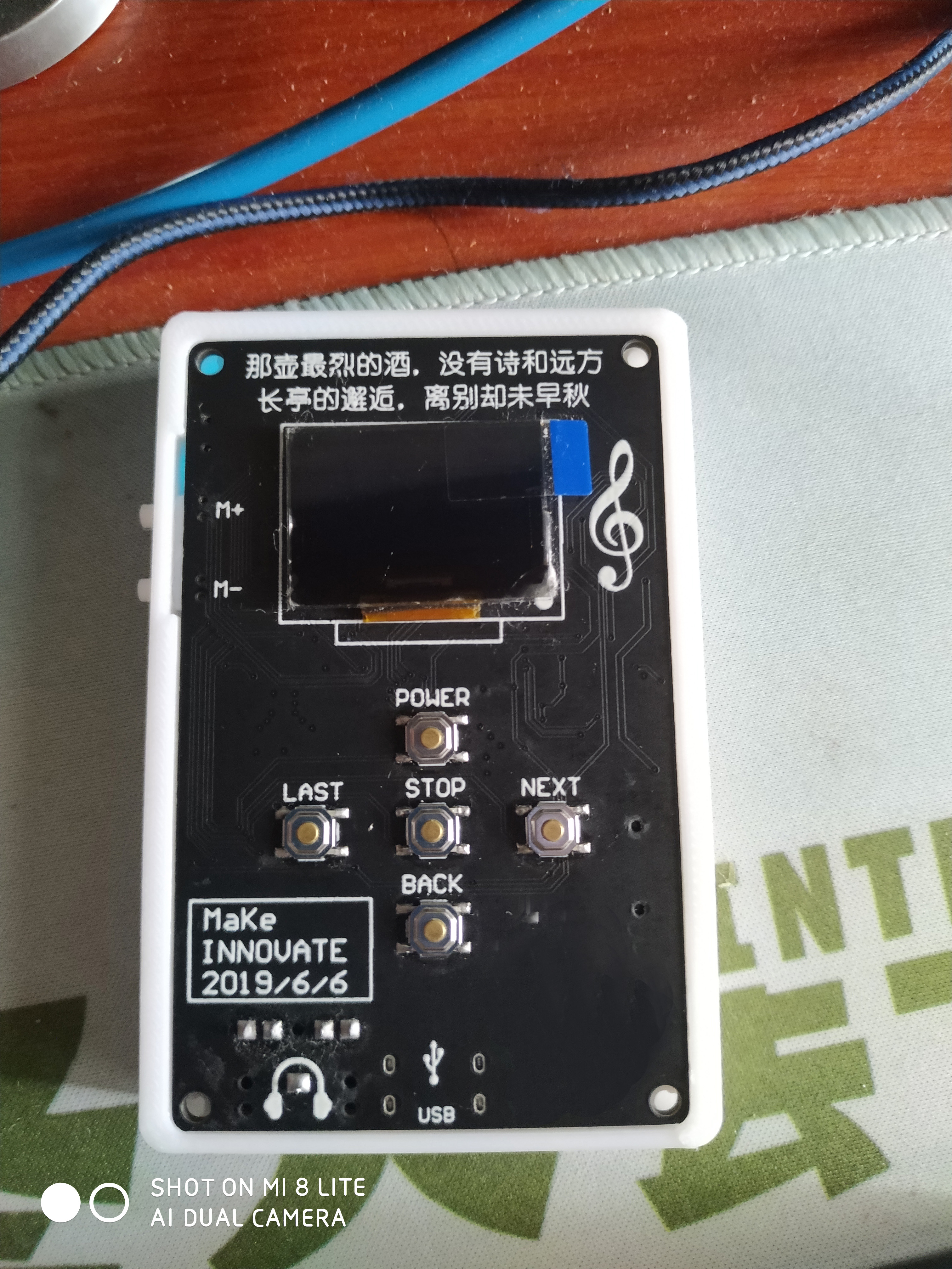

由于之前电路有问题,进行过改版,这一期已经是第三次改版。
裸板使用起来非常的不方便,同时外观也不好看,所以折腾了一个外壳,外壳是3D打印的。
这是刚刚从嘉立创打样回来的空板,下面将进行焊接。
焊接好的成品。第二次改版中发现MOS管和8050三极管封装有错误,所以旋转120度勉强焊上去了,第三版进行了更正。
