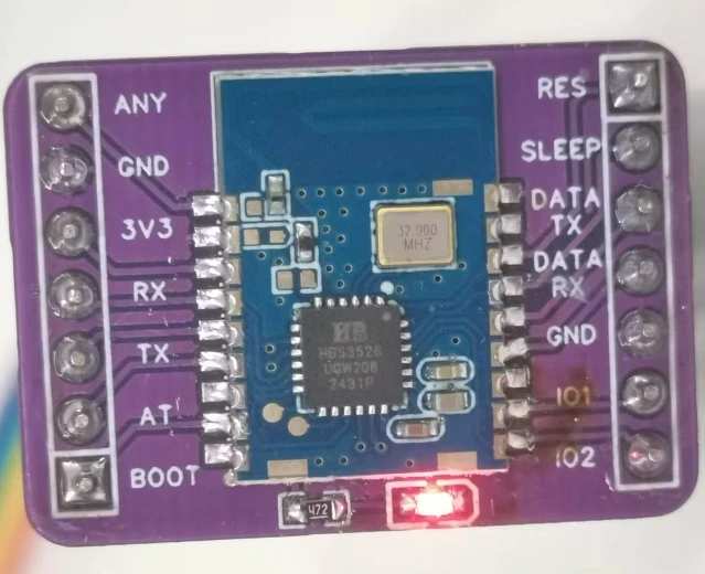

注意事项
成功连接蓝牙后,LED才会亮起
RES为高电平的时候不允许发送数据
该模组有两组UART,其中一组为固件下载口,另一个为通讯接口
SLEEP为高电平/悬空的时候,处于睡眠模式只能发送数据,不能接收数据
实物图
