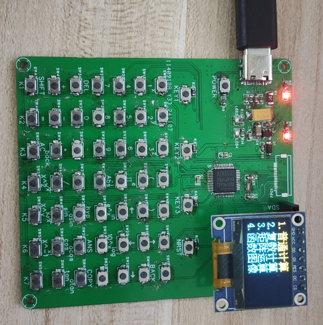

本项目由以下部分组成,电源部分、LED指示灯部分、主控部分、usb仿真下载部分,显示屏部分和矩阵按键部分,本项目主要是通过矩阵按键扫描,主控对不同按键进行对应的控制操作并通过OLED显示屏显示。
电源电路、usb仿真下载电路和OLED显示屏电路均参考自AI官方开发板设计。
LED指示灯一共4个,一个5V电源指示灯,一个3.3V电源指示灯,还有两个IO指示灯,目前程序中只使用了一个用做指示shift按键的状态。

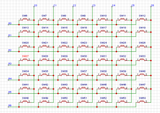

矩阵按键电路为7*7矩阵,行和列分别使用一组IO端口(P1和P0),方便程序按键扫描。

本程序基于AI8051U的32bit模式,需要使用Keil C251编译
下载时主频选择40MHz
注意事项
根据AI官方手册,要想usb直接下载,需要先将P3.2接地然后上电即可进入usb下载模式。
由于P3.2口未用按键引出到地,所以首次下载需要将P3.2口(即屏幕接口的SCL脚)接地,然后按一下usb接口下方的power按键实现重新上电的动作,此时AI-isp软件出现如下界面然后就可以下载程序了
将复位脚用做IO口取消勾选,下次点击复位按键即可进入下载模式
