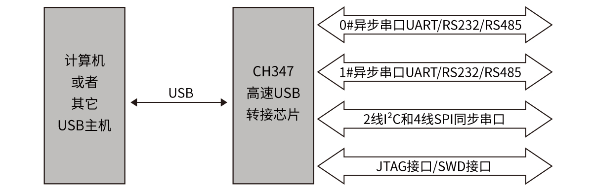

CH347是一款高速USB总线转接芯片,通过USB总线提供异步串口、I2C同步串行接口、SPI同步串行接口和JTAG接口等。
在异步串口方式下,CH347提供了2个高速串口,支持RS485串口收发使能控制、硬件流控和常用的MODEM联络信号,用于为计算机扩展异步串口,或者将普通的串口设备或者MCU直接升级到USB总线。
在同步串行接口方式下,CH347提供了1个2线I2C接口(SCL线、SDA线)和1个4线SPI接口(SCS线、SCK/CLK线、MISO/SDI/DIN线、MOSI/SDO/DOUT线),用于为计算机扩展2线或4线同步串行接口,操作EEPROM、FLASH和传感器等器件。
在JTAG接口方式下,CH347提供了1个JTAG接口,支持4/5/6线接口(TMS线、TCK线、TDI线、TDO线、TRST线和SRST线),用于为计算机扩展JTAG接口,操作CPU、DSP、FPGA和CPLD等器件。
在SWD接口方式下,CH347提供了1个SWD接口(SWDCLK线,SWDIO线),用于为计算机扩展SWD接口,操作ARM MCU和CPU等器件。

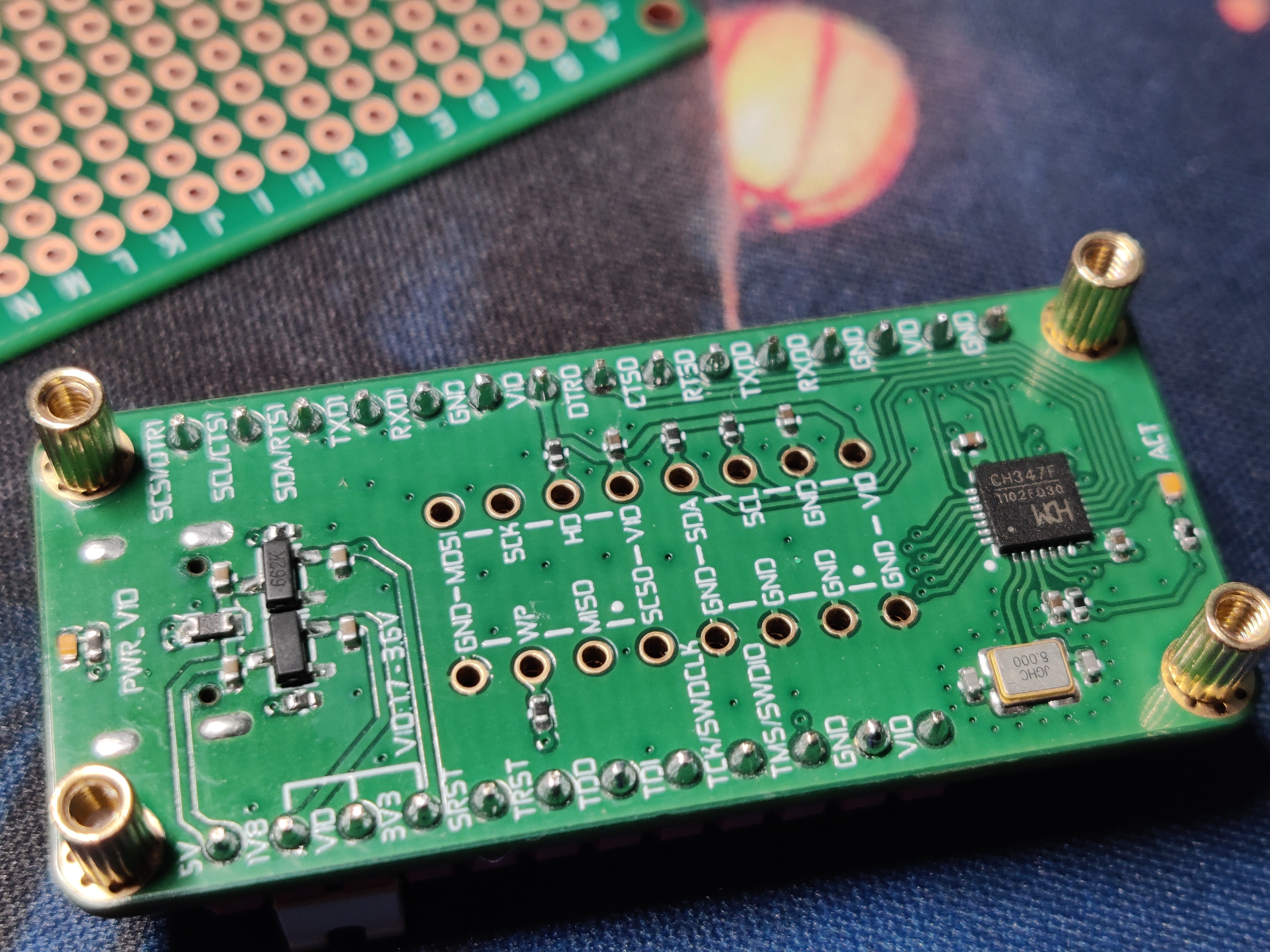

CH347F | CH347T 区别:
  • CH347F 支持 I/O 独立供电,支持 3.3V、2.5V、1.8V 电源电压。
  • CH347F 不需要配置工作模式,同时支持高速串口、I2C、SPI、JTAG 和 SWD 等接口。复用引脚的功能可通过驱动程序进行切换控制。
  • CH347T 芯片在复位时,检测 DTR1(PIN10) 和 RTS1(PIN13) 引脚的电平状态配置芯片的工作模式。

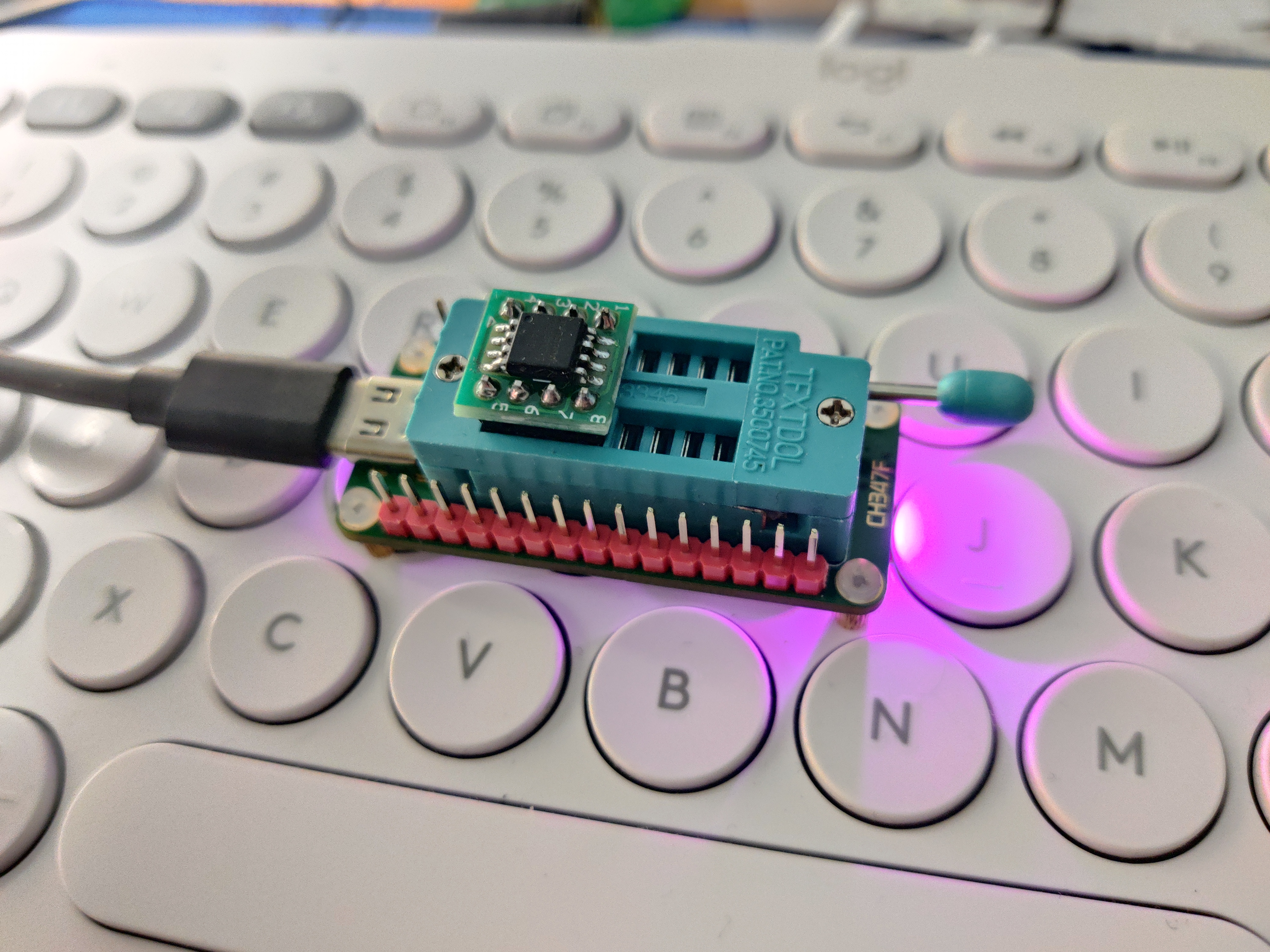

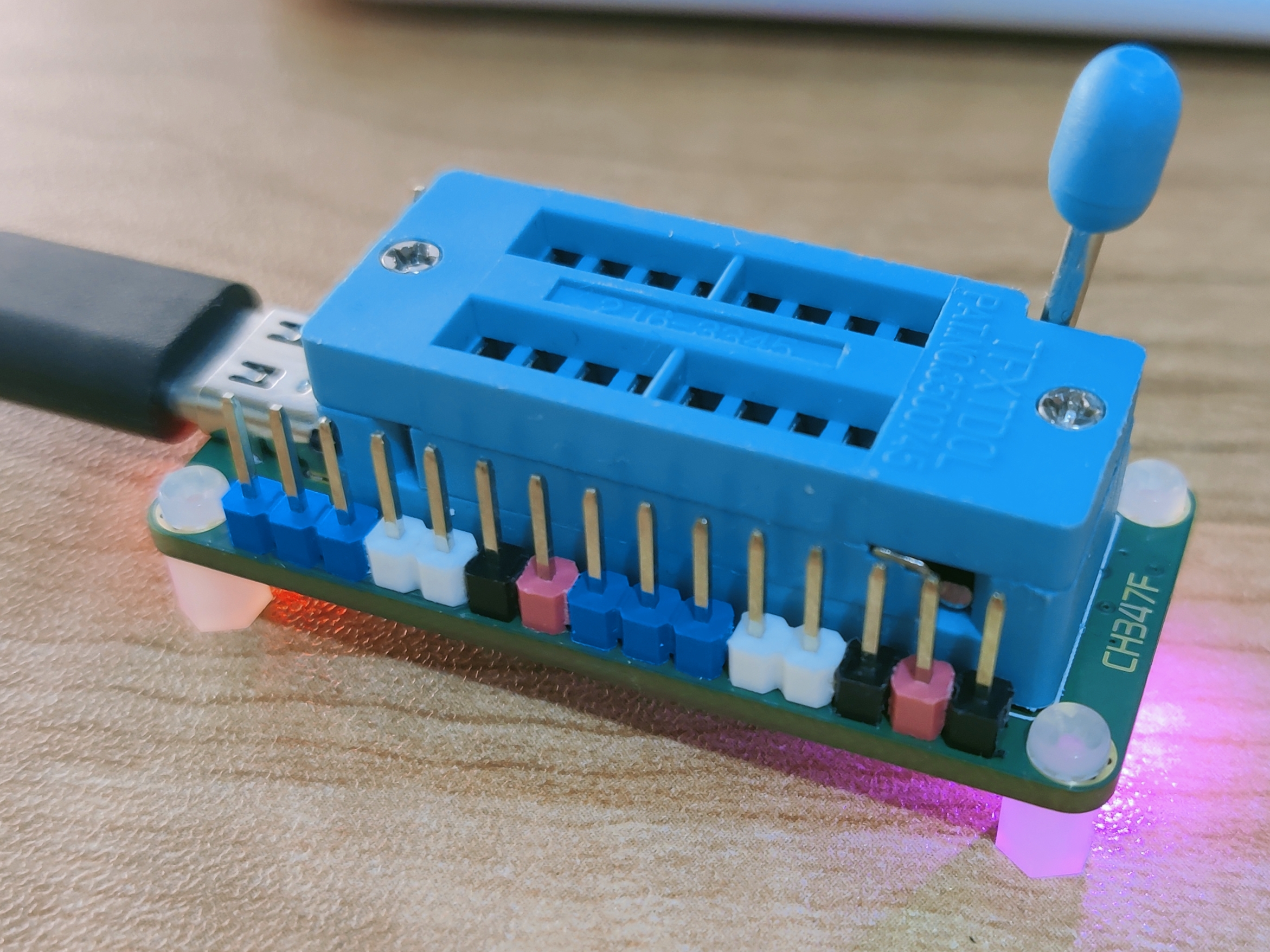

实物图片
