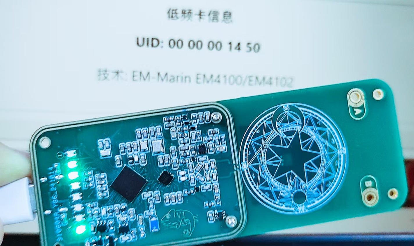

当前市面上的变色龙往往价格都很离谱,动辄100-200元,但是元器件成本实际上也只有20元左右(不算电池和外壳的话),而原版最麻烦的地方在于变色龙的焊接难度较大——主控焊接难度大且元器件为0402,轻则虚焊重则烧毁,痛定思痛,我尝试重绘原理图和PCB,将PCB进一步扩大,改为0603的阻容,理论上二极管和三极管也可以替换,但是布局麻烦所以我直接跳过了。
2、复刻注意事项
2.1先焊接主控,建议锡浆打底,然后热风枪猛吹,出油后按压芯片挤出多余焊锡,推动芯片有回弹即可。

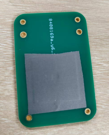

2.2HF板子0.8mm板厚沉金,LF1.6mm板厚沉金,都可以白嫖。

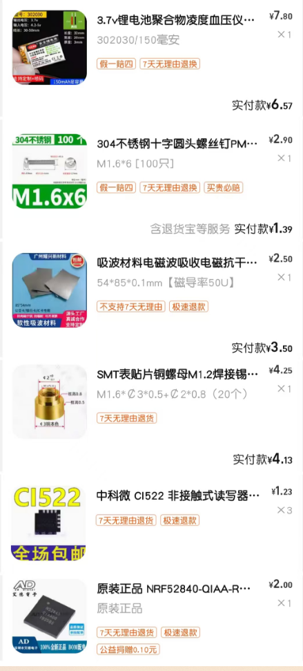

2.3购买主控请注意,部分商家的主控存在掉点的问题,均价2元较为合适
2.4LF背板请贴隔磁贴,虽然我感觉没什么用的样子....
3、部分装配件清单警告:请按照尺寸一一对应购买,否则会因为公差问题装配失败

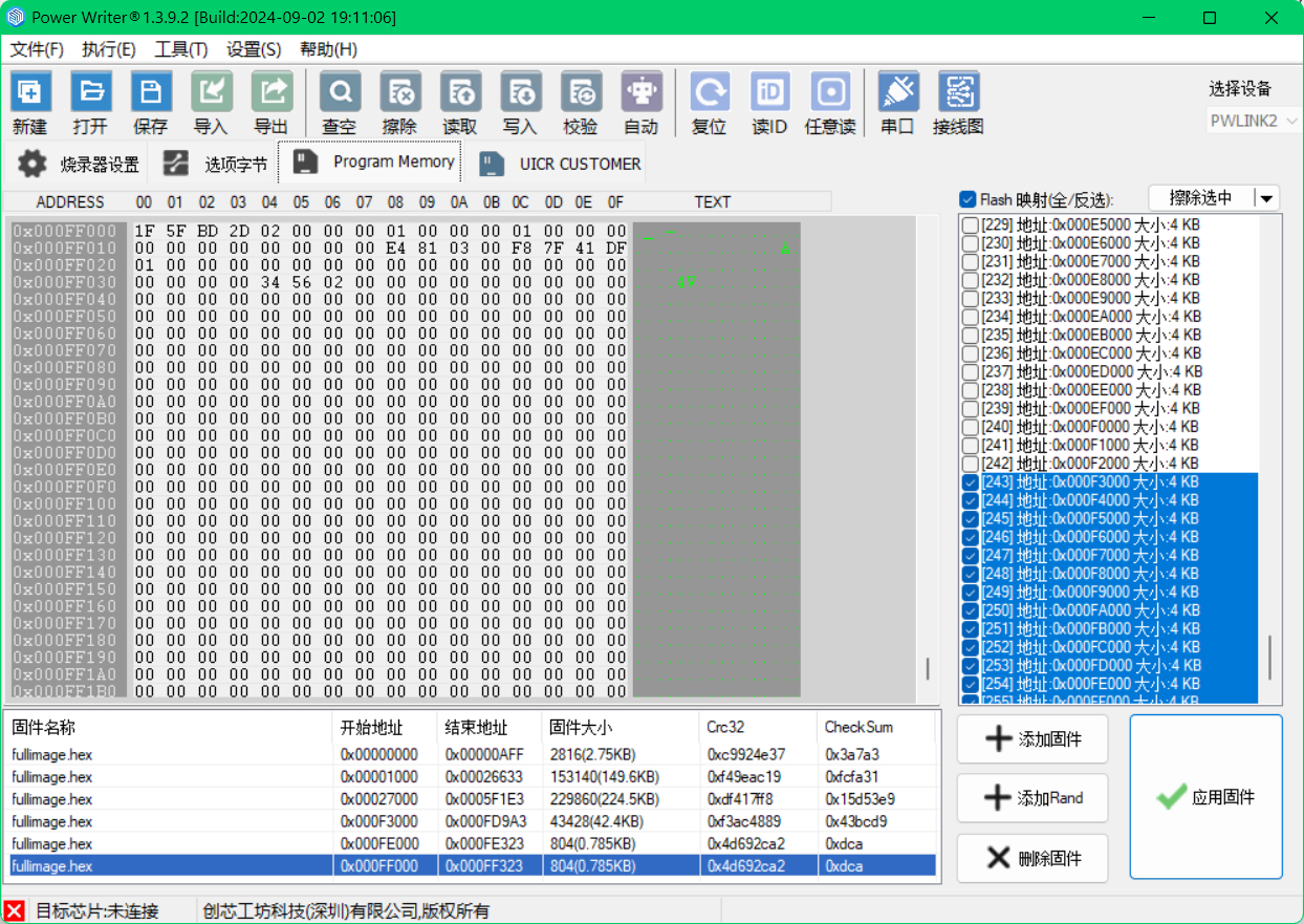

使用PWLINK可以轻松烧录hex固件,这里推荐github最新的release固件,烧录时候按照顺序加载固件(加载最后一个固件会提示超出容量,忽略即可)

请一定一定要考虑自己的焊接水平,这是我做开源以来遇到最难焊接的板子之一......外壳等文件放到了附件中,并附带展示视频。

对于重复问题或简介、评论区内已经答复的问题、GitHub源项目中已经有答案的问题,不再回复和解答。 1、用户下载了官方发布的ultra-binaries,其中包含了多个.hex文件(application、bootloader、fullimage、softdevice)。但是,当尝试使用PW(可能是编程器或烧录工具)进行烧录时遇到了问题。只烧录fullimage.hex,fullimage是多个镜像分区的集合。 2、对于某些难以购买的元器件,如贴片保险丝和800nF电容,可以用0欧姆电阻代替保险丝,并且800nF电容可以替换为其他值,对性能影响不大。对于U11电容,用于天线匹配,即使不加也可能有信号。关于BOM(物料清单),所有元器件尺寸和数值应以原理图为准,没有特别整理成Excel格式对应立创元件代码。 3、LF(低频)板采用的是1.6mm六层沉金板,而HF(高频)板则采用的是0.8mm四层沉金板。这取决于是否能够免费获得制造服务以及设计需求。 4、强调不会将复刻的项目商业化,认为赚钱不是目的,保持开源精神更为重要。 5、对于用户报告的焊接后无法正常工作的问题,包括检查供电电压、晶振起振情况等。比如使用低温焊锡膏和加热台/热风枪来确保良好的焊接质量。 6、目前没有专门的交流群,遇到问题可以通过评论区或者参考之前的讨论寻求帮助。
