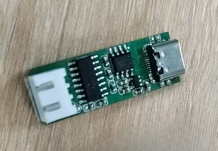

项目缘由
最近接手了一个小外快,项目中使用RS232进行串口数据的传输,但是甲方使用的DB9线在传输过程中出现了误码、乱码、不稳定的现象,因此设计了RS232小板来证明传输线存在问题
基本架构
USB->TTL->RS232(±6V)
复刻注意事项
1、电荷泵升压电容只需焊接一个,在原理图中标出
2、RS3232芯片可以采用以下任意(经过验证):
ST3232BDR(UMW) ST3232BDR(ST) MAX3232ESE+T(MAXIM)
MAX3232ESE(UMW) SP3232EEN(UMW) MAX3232ESE(UMW)
SP3232EEN(UMW) MAX3232EIDR(TI)
注意:部分型号涉及温度范围,一些为零上窄温芯片
3、若芯片工作正常,可以观察到V+V-引脚电压在±5.6V左右(3.3v供电时)
