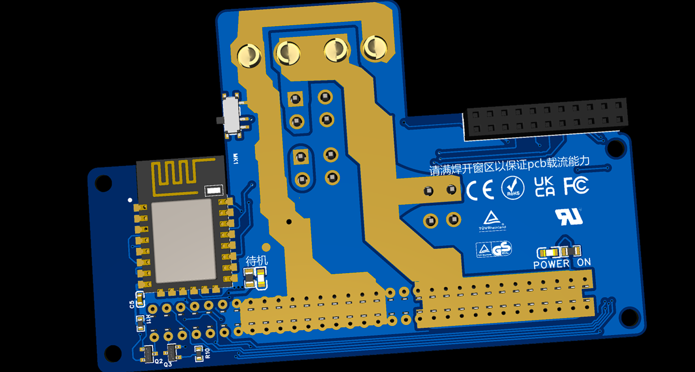

这个是一款智能的华为服务器csps电源取电板,插入华为的服务器电源后,能够启动获取12V的电源。
支持5557的插口和XT60插口的输出。支持连接WIFI,远程查看和控制

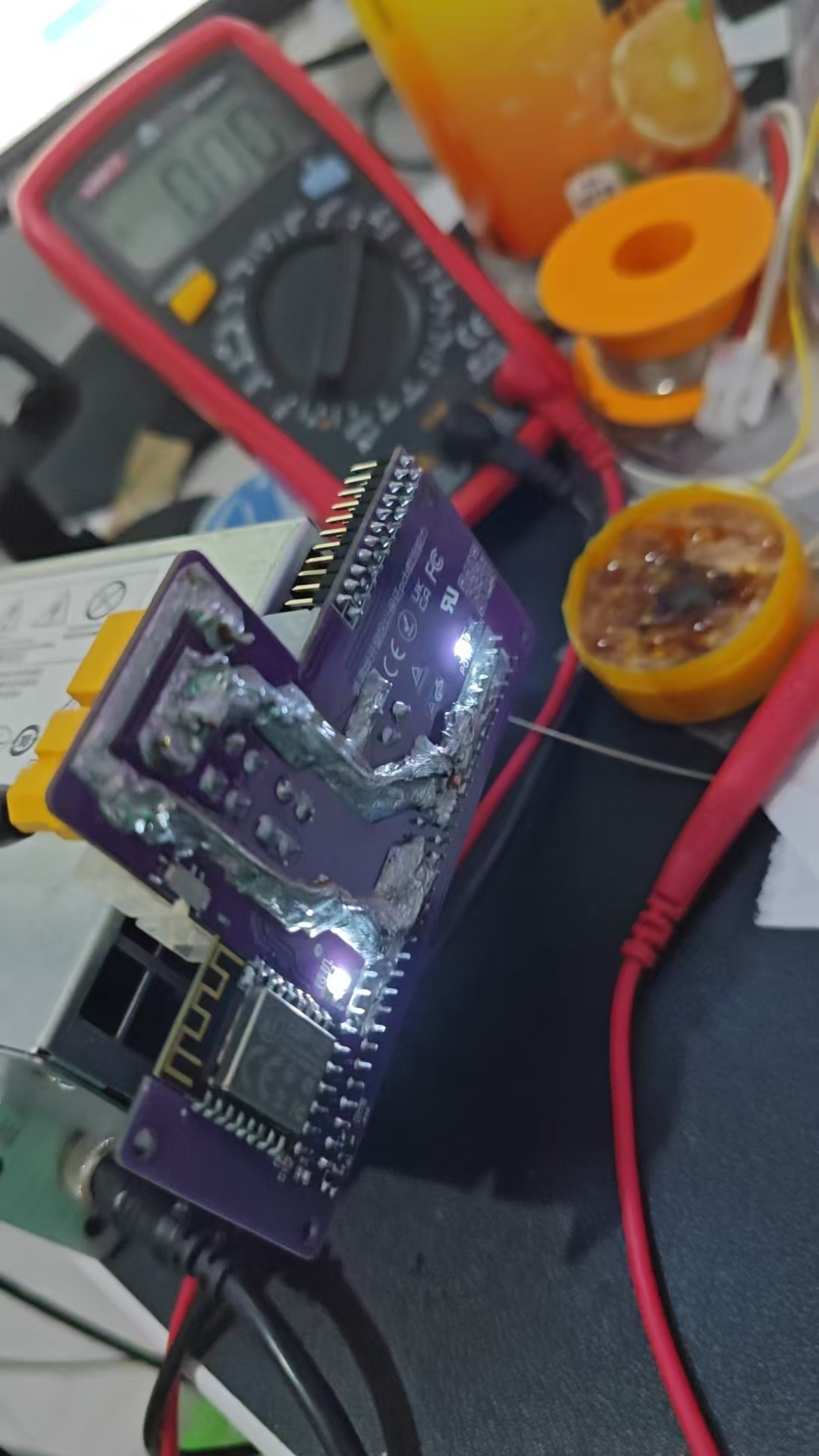

已验证手动关断与三极管关断可用.iic还在测试,但是有做电压转换器,理论上没问题。

原理解析(硬件说明)
完全按照PS-2751-7H-LF光宝750W白金电源规格书进行的外围电路设计。已测试型号 PS-2751-7H
PS-2461-7H
DPS-460DB-12 (理论上华为的csps都能拿来用,但是该设计只对已测试电源负责,如果你有你手上电源的datasheet,与附件里的2751电源规格书的信号引脚定义说明一致那是可以直接用的。)

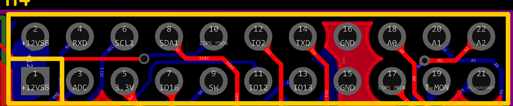

已引出所有电源信号线,我是准备再做个辅控监测硬件psok状态和Load Monitoring (IMON) 状态(事实上你也可以直接用8266的adc实现但是我觉得辅控不能太闲了,加上8266引脚不够用)并且再详细控制电源后级用电继电器(比如一堆设备里面单独关断焊接吸烟机12v供电,焊接笔12v供电锂电池充电系统12v输入的关断)的关断(先生,你也不想出门时候忘记断电还回来走一趟吧(黄豆滑稽)),或者你也可以直接不焊8266,直接另外搞块板控制,必要的线路都引出了。
目前状态:

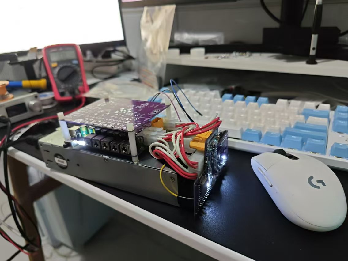

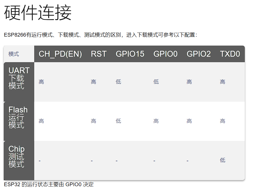

那根黄线是用于拉低gpio0的,正常是3.3v上拉,但是为了刷程序这个引脚要求下拉,所以飞了根线,强烈建议刷程序后再焊接上板。这块取电板空间太小。做不下太多东西,所以后续还会有分电板,以支持为更多设备供电,后续还准备做快充板一层层叠上去做个桌面供电站。

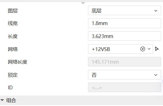

硬件上做了开窗,所有线路都计算了载流保证能跑不会烧板,12vsb最大2.5a输出,设计最窄1.8mm线宽,线路上都是4个内径0.4外径0.6的过孔用于过流。完全够用。
根据IPC-2221标准,1.8mm宽的1oz铜厚的走线在10°C温升的情况下,大约可以承载约6.5A的电流。
线宽:1.8 mm
铜厚:1 oz(35 µm)
过流能力:约6.5A(10°C温升)
根据IPC-2221标准(印刷电路板的常用标准),内径为0.4 mm、1oz铜厚的过孔,其过流能力大约在1A到2A左右,但这会根据PCB设计、铜的分布及散热情况有所变化。
过流能力:大约1A到2A
注意事项:建议在实际应用中,为了确保可靠性和避免过热,实际使用电流应尽量低于估算的最大电流承载能力。
如果你的应用中需要更精确的过流能力计算,建议通过热仿真软件进行进一步的分析。
![image.png]

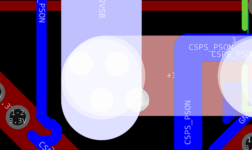

开窗区请满焊,以保证过流能力,电路板12v和gnd开窗最窄4mm,单电路板不加锡按ipc-2221标准最大只能过13a ,按华为460w设计12v都有38a输出,所有请务必加锡或者焊接铜条
焊台功率不够搞成了鸡屎焊(哭)

焊接记得开窗加锡,理论上只要你加的够多过个七八十安轻轻松松。单个xt60过流60a,两个120a,完全够用。
5557端口4针5557连接器的过流能力
根据Molex的规格,对于5557系列连接器:
每个插针的额定电流:通常为9A(使用18AWG电线时)。
4针连接器的总电流承载能力:理想情况下,可以达到36A(4个插针各承载9A)。然而,这取决于实际应用中的散热情况和电流的均匀分布。
(主要是xt60太贵,5557几毛钱一个电流不大的话可以考虑直接5557接线)

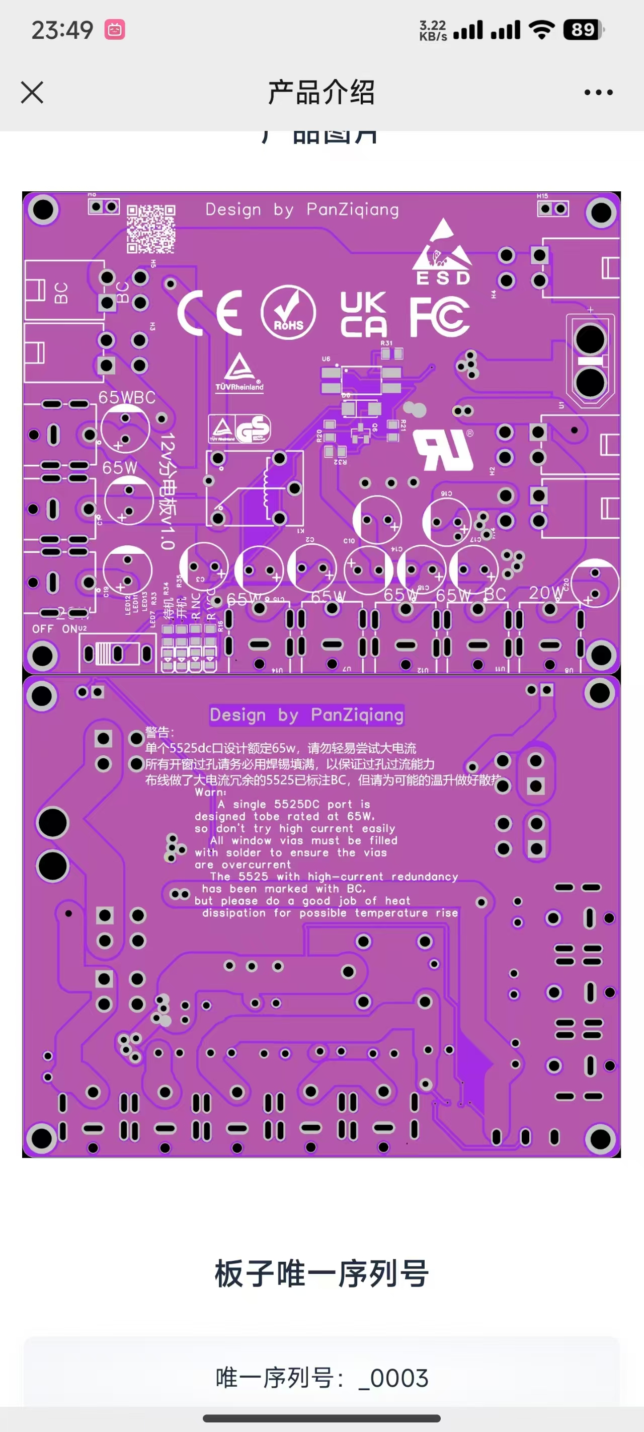

附件里有上面那个实拍里面的一级12v分电板。喜欢的可以直接打,过于简单就懒得单开一页写了。使用007b12v 松乐t90继电器,带光耦隔离io控制和手动控制。
