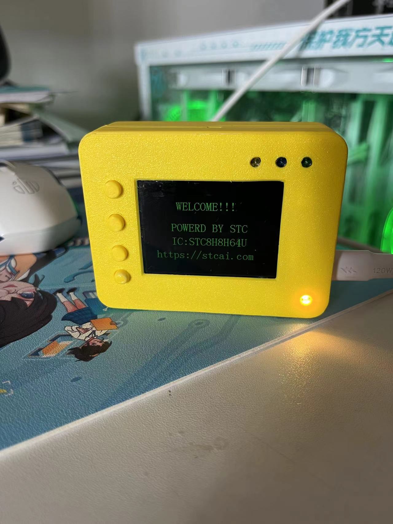

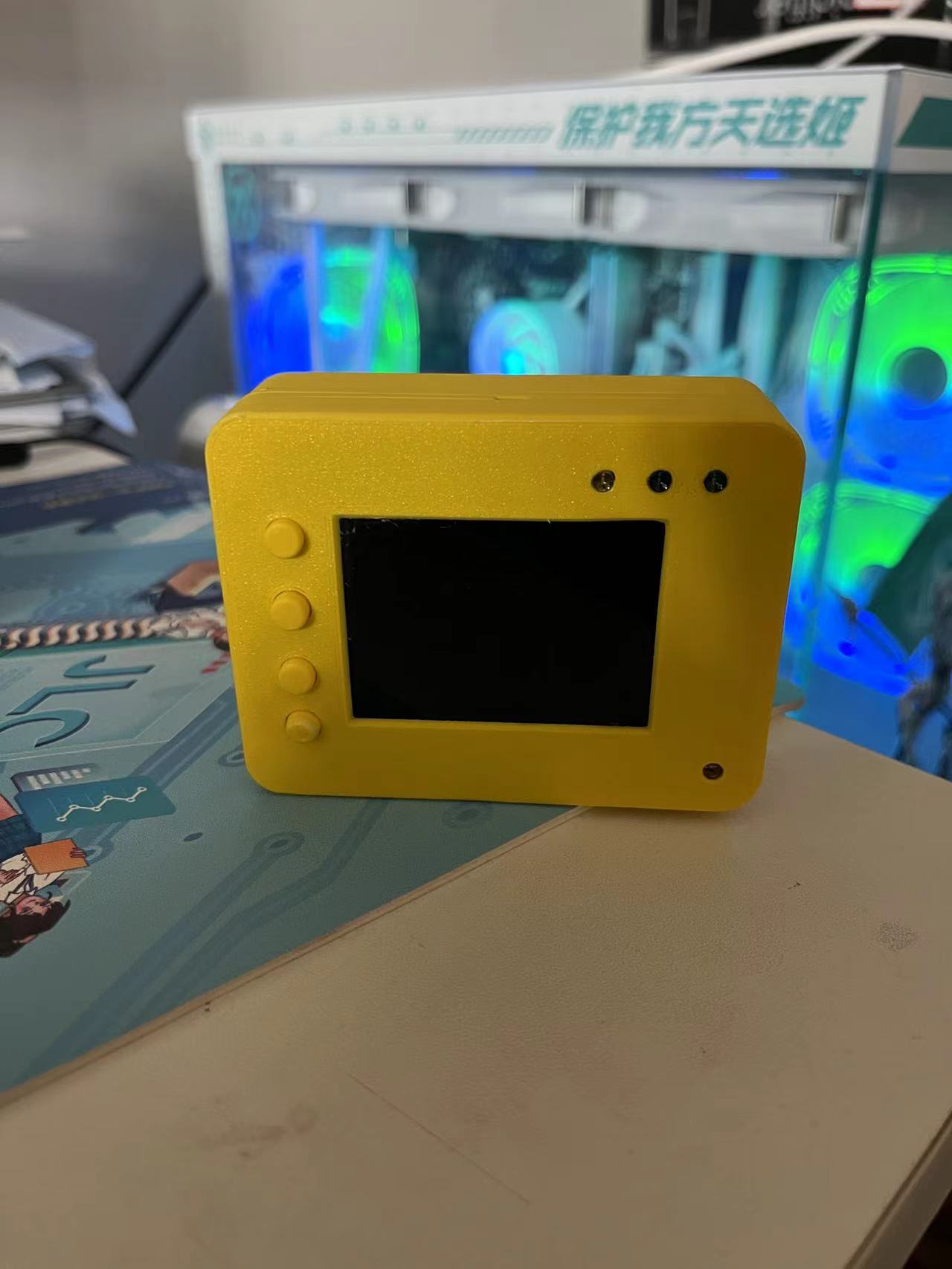

基于国产51单片机STC的温湿度传感器。可以通过LCD屏幕进行显示,按键和屏幕进行用户交互。 此外还添加了语音模块用于温湿度预警播报等,蓝牙模块,可以通过手机进行获取温湿度;
简介:基于国产51单片机STC的温湿度传感器。可以通过LCD屏幕进行显示,按键和屏幕进行用户交互。 此外还添加了语音模块用于温湿度预警播报等,蓝牙模块,可以通过手机进行获取温湿度;开源协议
:GPL 3.0
创建时间:2024-07-08 11:18:03更新时间:2024-08-15 11:00:23
使用到的外设
GPIO:用于屏幕驱动,led,按键等
UART:使用两个串口分别跟蓝牙模块和语音模块交互
SPI:用于跟外部flash进行通信,存储字体等内容
主要功能
按键用于温湿度告警值的设置,等
LCD进行显示
蓝牙与手机连接,躺在床上就可以查看温湿度
语音模块用来提醒温湿度达到告警值
此外,该工程使用了电池供电,有电池充放电电路等
