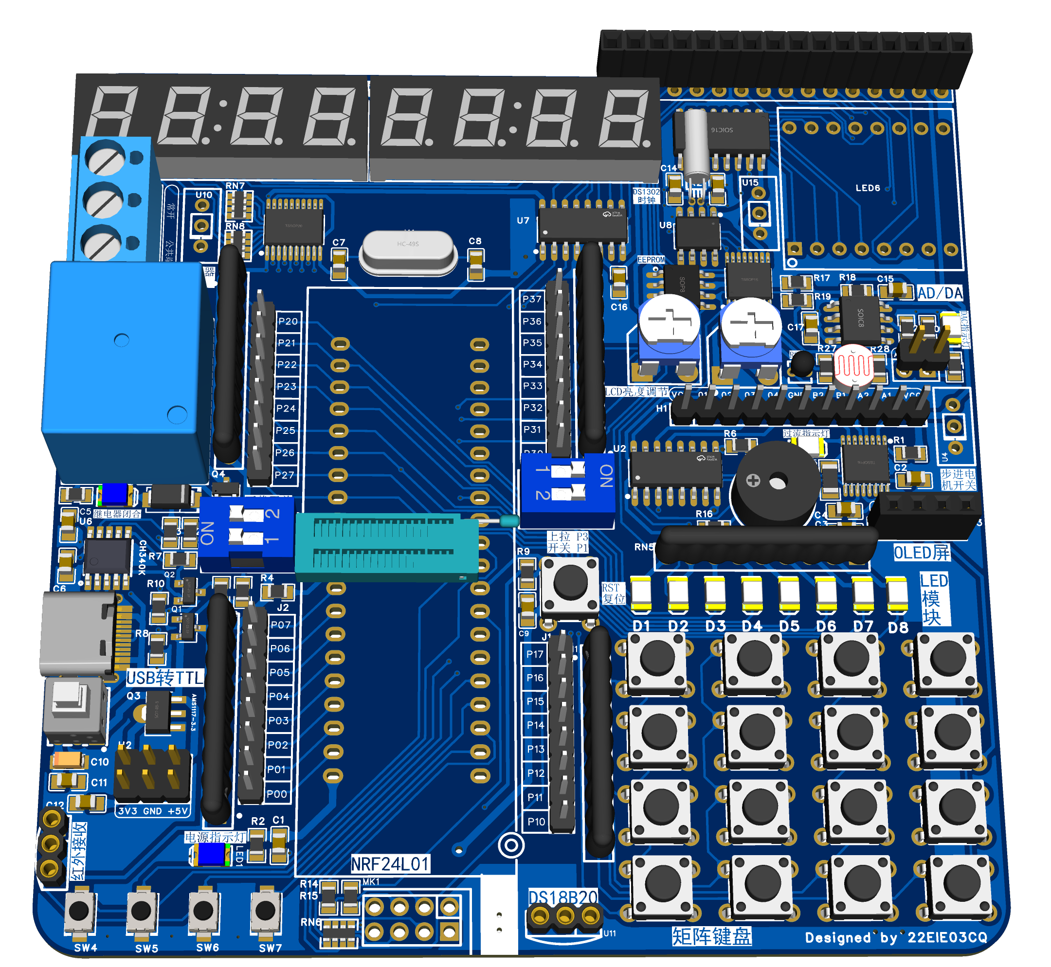

基于STC89C52的51开发板,兼容江协科技的普中开发板(常用引脚完全相同)。去除了点阵屏,添加了DRV8833双H桥直流电机驱动模块和继电器模块。IC、电容和电阻全贴片,卡着10cm免费打板的上限
简介:基于STC89C52的51开发板,兼容江协科技的普中开发板(常用引脚完全相同)。去除了点阵屏,添加了DRV8833双H桥直流电机驱动模块和继电器模块。IC、电容和电阻全贴片,卡着10cm免费打板的上限
复刻成本:87
创建时间:2025-05-22 22:25:36更新时间:2026-06-29 10:30:57
基于STC89C52的51开发板,兼容江协科技的普中开发板常用引脚完全相同)。去除了点阵屏,添加了DRV8833双H桥直流电机驱动模块和继电器模块。IC、电容和电阻全贴片,卡着10cm免费打板的上限。
  这是工程实训项目所作的课程项目设计,用于温度传感器控制直流电机正反转。由于ULN2003是单H桥无法控制电机正转所以用DRV8833,按照江协的原理图选择元器件画的电路板,并保留尽可能保留功能。为了尽可能缩小面积白嫖打板,IC芯片都用的贴片,电容电阻都用的0805规格方便手工焊接,插件选择尽可能小规格的元件,但最终电路板密度非常极限,有些地方丝印都放不下。改了3版也没有打钢网,板子密度太大手工焊接比较难看,中途改件导致塑料件吹化了,串口芯片CH340C由于搬板和测试太多吹废了2个。元件可以在淘宝“电子元器件IC商城”和“深圳市优信电子科技有限公司”两个店铺买到。
  如果想要参考可以只保留自己需要的部分。全板复刻和优化推荐打钢网注意焊接温度和时间,多加焊油或者助焊剂。
模块:
1.使用Type-C下载和供电,可进行下载,串口调试。type-c焊盘已加长,新手烙铁也不难焊,请买2.0cm长脚的type-c母座更牢固。
2.设有矩阵按键和单独按键,按键位置与LCD1602有一定冲突,可以自行调整LCD1602的方向或挪动按键。
3.搭配5V-3.3V。
4.蓝牙NRF24L01、串口通信。
5.OLED显示、LED灯光模组、2个4位共阴极组成8位数码管显示模组。
6.DS18B20数字温度采集。
7.蜂鸣器实验、EEPROM模块、DS1302实时时钟模块。
8.基于XPT2046触控芯片的ADC采集光敏和热敏。
2026年6月25日更新:
在版本控制中,更新了一版“New”(如底下“文档”部分的Board2,3D图见最后一张图,未完全实物验证):
1、将USB转串口模块改为CH340K(已在其他板子上验证),电路更简化,布局更紧凑。2、将4个独立按键改为贴片,同时将位置移动到左下角。位置更合理,操作更便利。3、大改布局。添加了8x8的LED点阵屏
