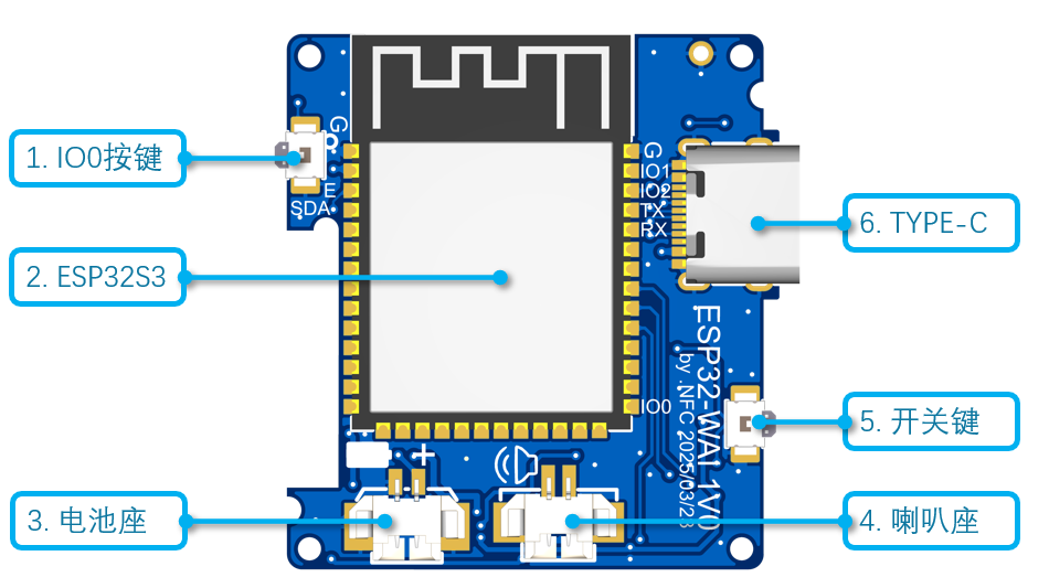

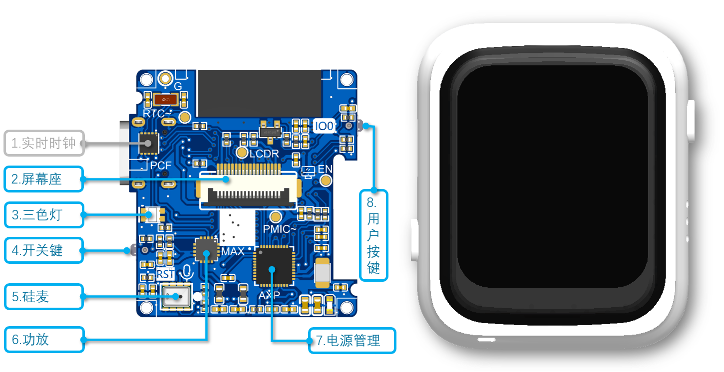

顶层视图:
  1. 实时时钟,保留,暂未使用
  2. 屏幕座,18pin,浦洋 1.69寸屏幕
  3. 三色灯:红灯-AI听话,绿灯-AI说话,蓝灯-其他状态
  4. 开关键
  5. 硅麦 MSM261S4030H0R LGA8
  6. 功放 MAX98357
  7. 电源管理芯片 AXP2101
  8. 用户按键(IO0)

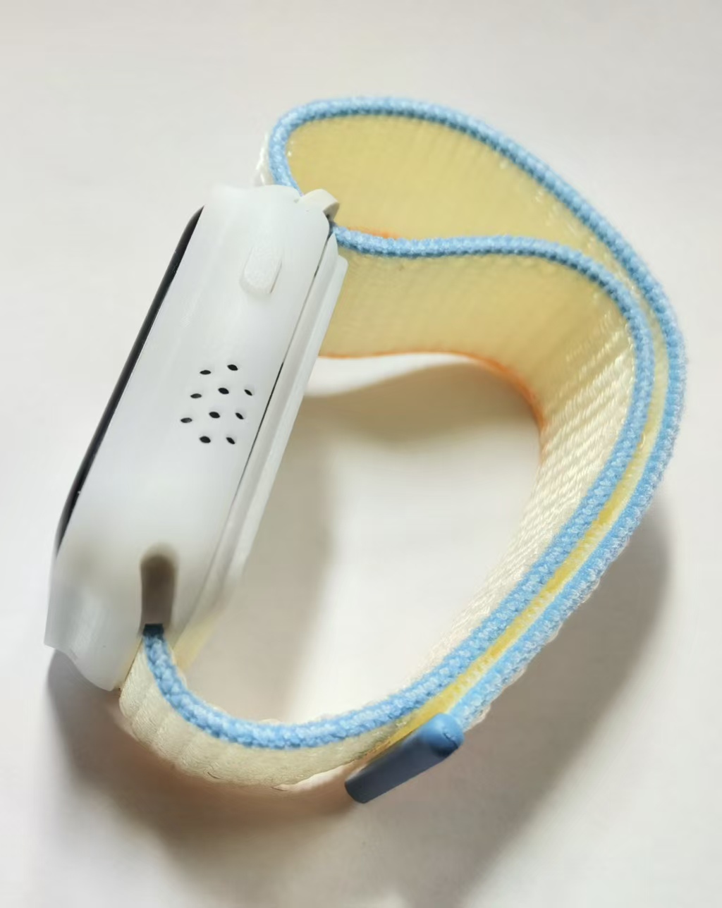

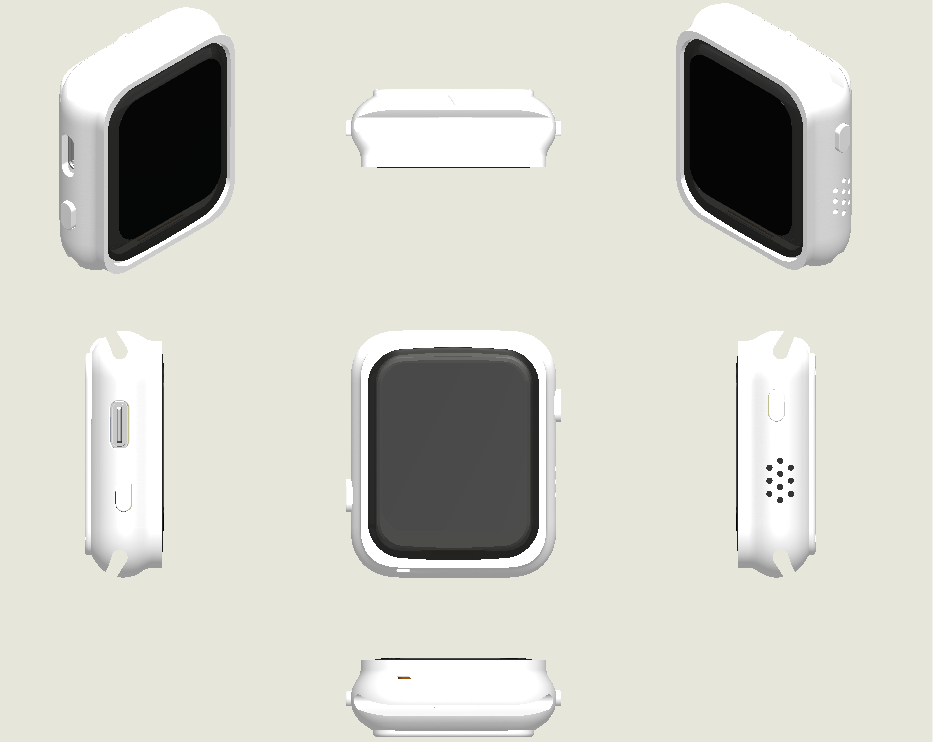

 右侧的图是外壳的3D渲染图示。麦克风开口位于外壳下方,便于收集声音。喇叭孔位于外壳的右下方。所以,方便左手携带。设计这个助手的初衷,就是下班途中,可以和AI聊聊未尽事宜,问问技术、问问天气,如果AI回答不尽满意,直接触摸屏幕,打断他。
背面视图:
*TYPE-C 口,可以充电、固件更新。连接到是 ESP32-S3 的 D+/D- 信号,也可以做 JTAG 调试用

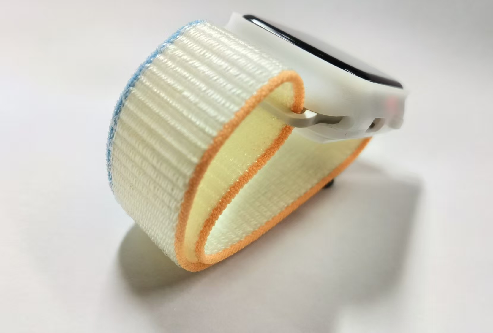

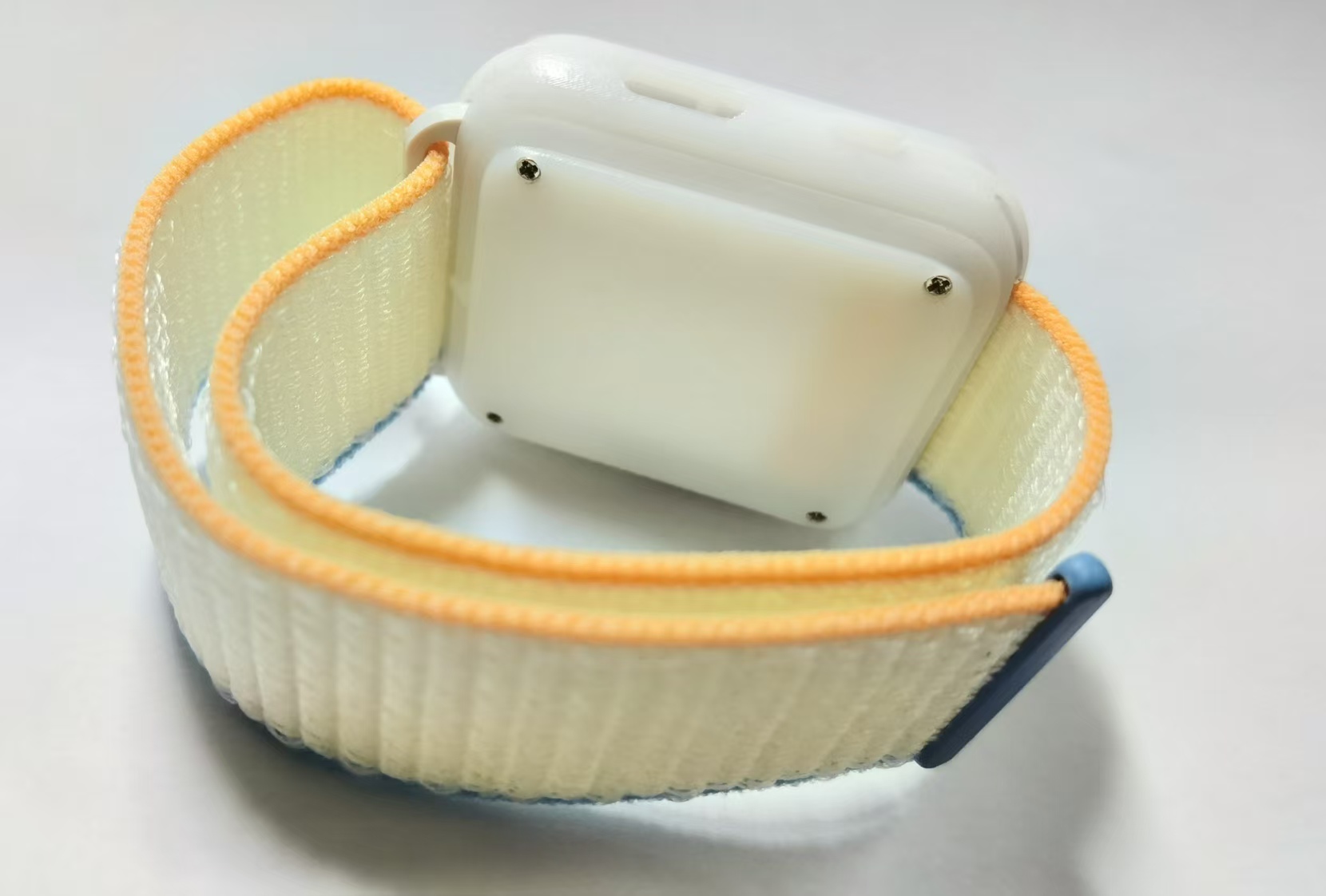

 表带的问题:
  1. 外壳目前使用树脂打印的,时间长了肯定会不牢固,仅供参考,目前外壳表带开槽与表带耦合很紧,接的时候需要用点力气和巧力。
  2. 建议使用尼龙的,硅胶的带着不舒服。比如:

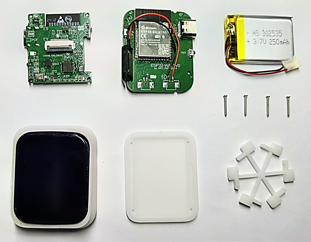

7. 外壳组装的说明
 外壳组装前,建议把固件下载了。如果是全新硬件,就下载 xiaozhi-merge.bin,否则就只下载 app 部分(xiaozhi.bin), 以免配置信息被覆盖。
 外壳分为三部分,主体、底盖和按键。安装的时候,我一般这么做:
>7.1 先将外壳主体和底盖,用四颗螺丝走一下,然后再拆开,方便后续装配
7.2 PCB 焊接喇叭和电池
7.3 将两个按键套入外壳主体,由于专门设计了两个小柱子,不易掉落
7.4 将 PCB 放入外壳主体,并对位,配合好按键
7.5 在屏幕边沿,贴上 3M 胶
7.6 稳住 PCB 和外壳主体的同时,将屏幕的 排线接上(排线可能过长需要弯折)
7.7 将屏幕与外壳主体粘牢
7.8 顺位电池和喇叭
7.9 上四颗螺丝
 这个时候,就可以开机使用了。
*外壳的打印存在误差,所以按键有可能不好用。可以用办公剪刀,打磨外壳开口
*电池用 402535 450mAh 也是可以的,注意依据引线的长短,布放电池到外壳中
*上螺丝的时候,注意避开电池线和电池体
