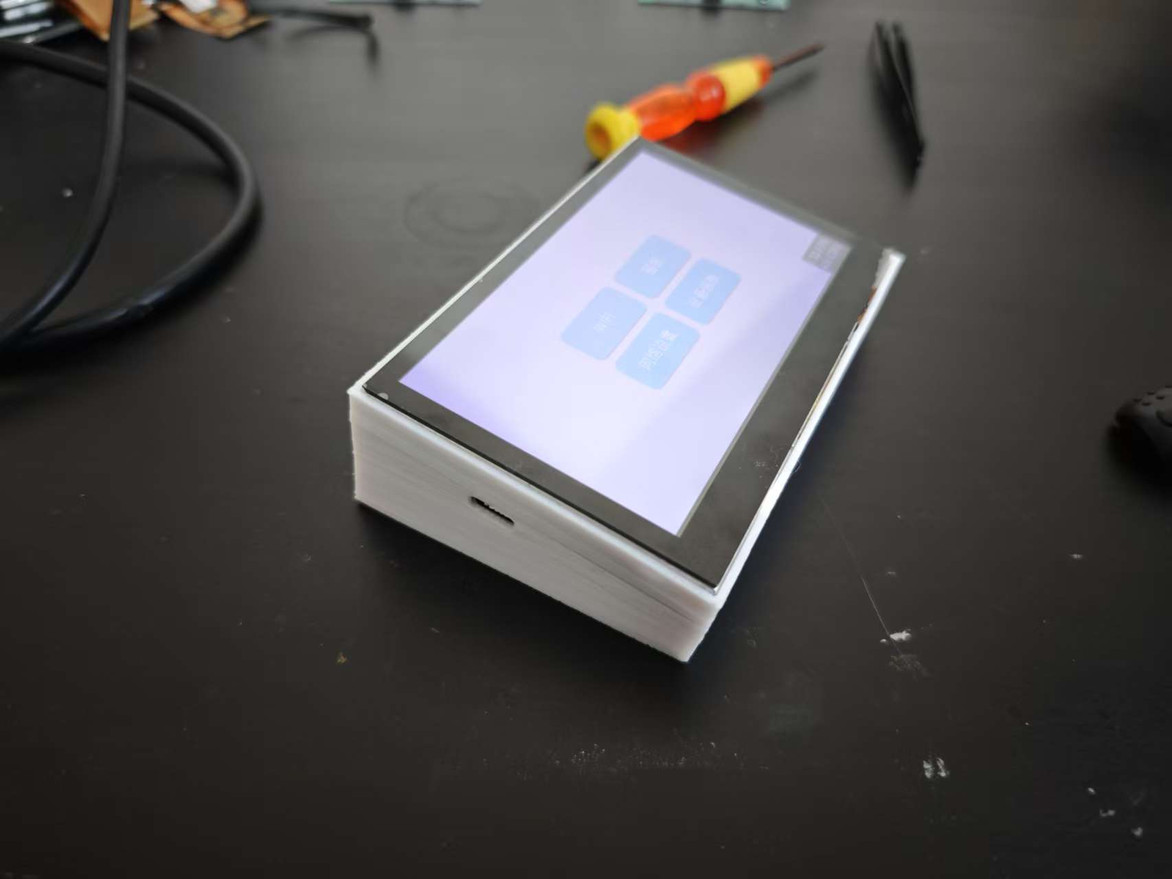

外壳采用3D打印,保留两个TYPEC口

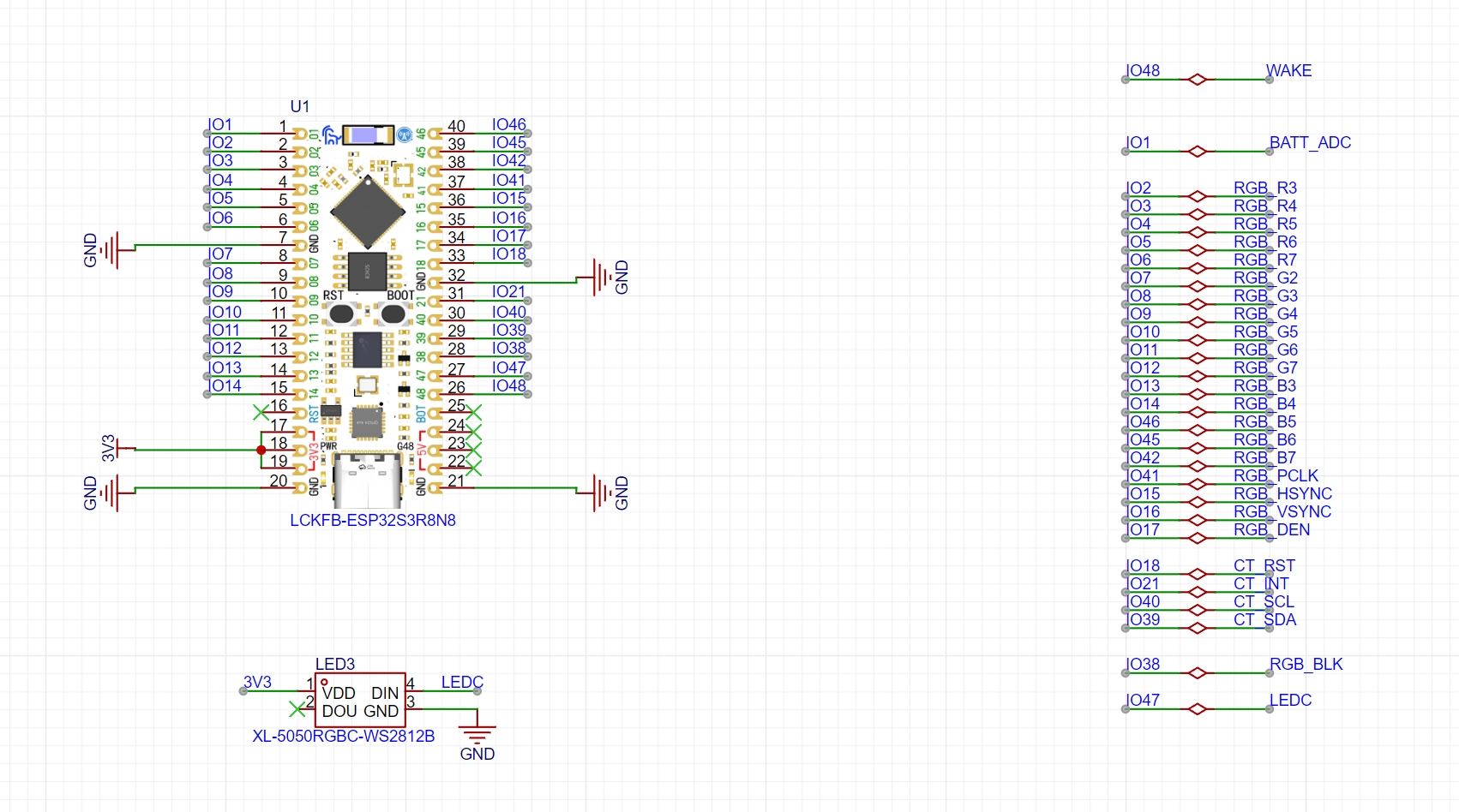

各位爱好者,想必spi小尺寸屏幕已经熟练使用。在追求更高分辨率或者更大尺寸的时候,就会遇到RGB接口。与传统TFT-SPI驱动不一样,RGB驱动通常不带有缓存,因此需要实时传输数据,维持图像的显示。(具体原理可以看我B站视频)同时更多的数据线也需要专门的模块来驱动,在ESP32S3中就有RGB驱动模块,因此我们可以使用立创的ESP32S3模块来制作一个最简单的RGB屏幕开发板。
项目参数

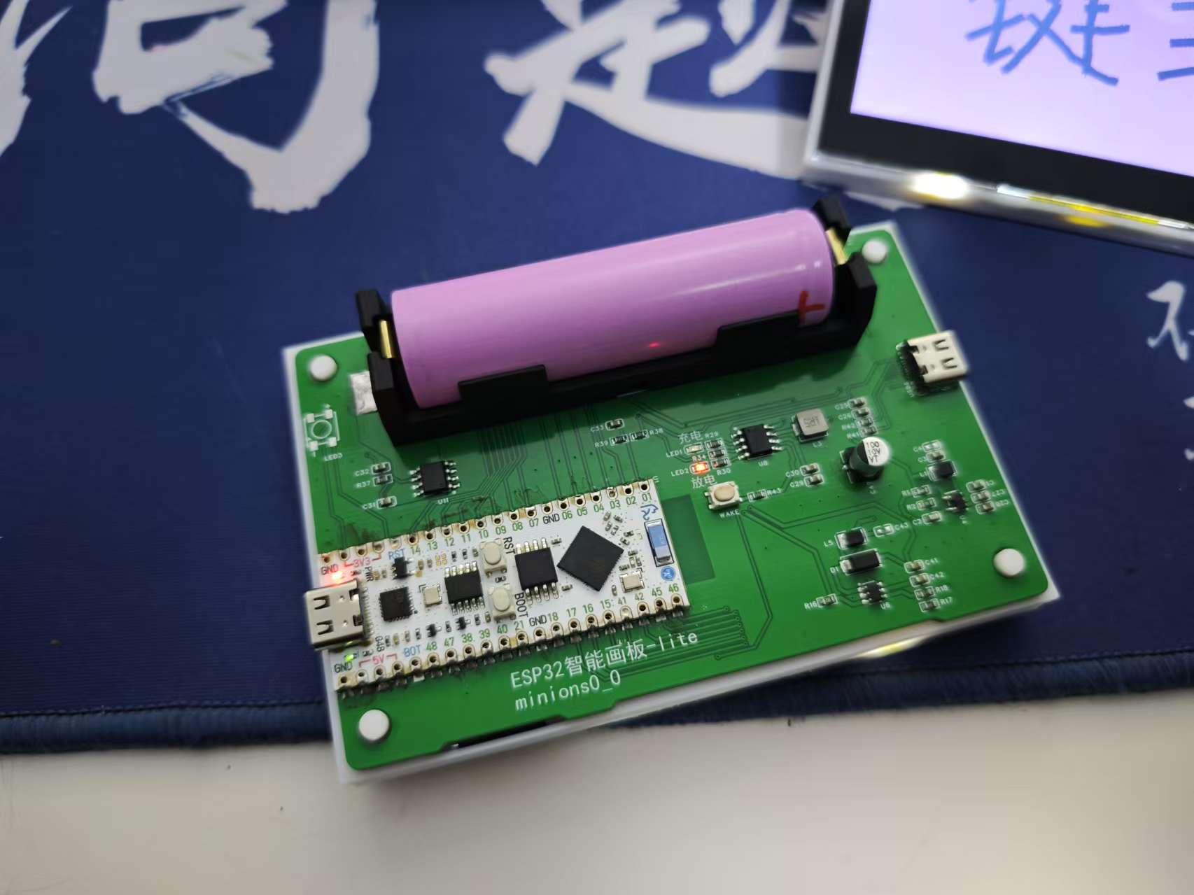

1.使用立创ESP32-S3-R8N8模块制作开发板,方便复刻。
2.屏幕使用通用类型屏幕省去初始化步骤,方便初学者使用(屏幕链接)需要注意分辨率,鉴于ESP32S3性能较弱,推荐低分辨率屏幕。

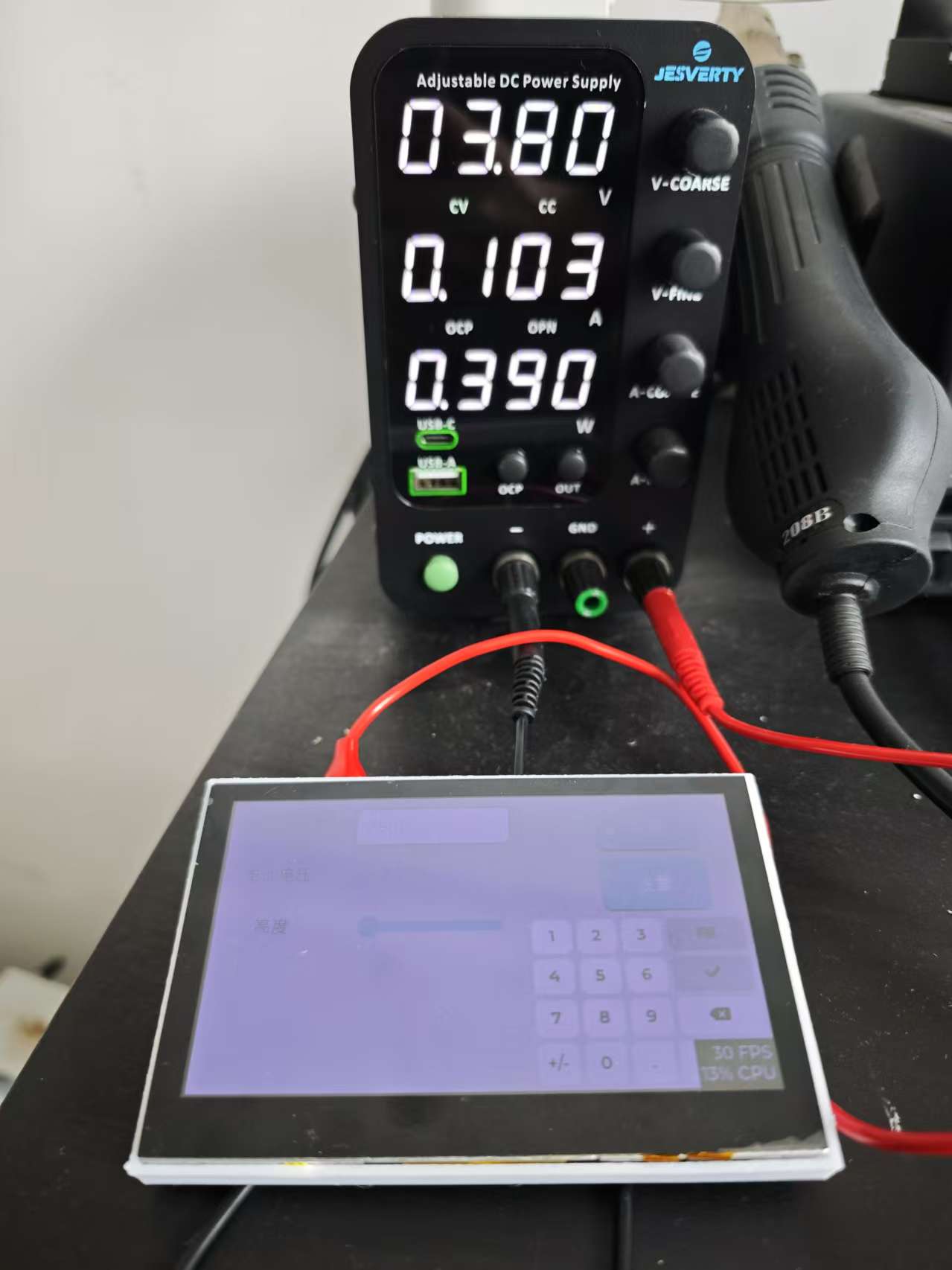

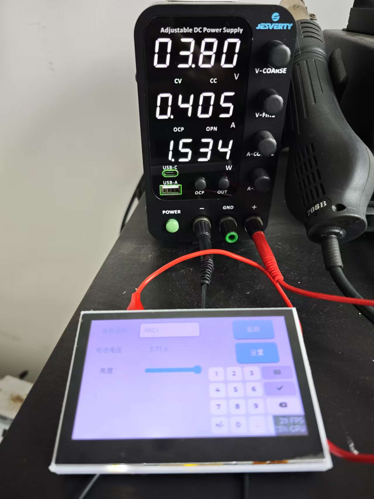

3.为了支持便携使用,使用了IP5306+IP3005做电源管理和电池保护。单节18650足够。
原理解析
1.屏幕驱动:ESP32的大部分IO口都用于RGB驱动了,需要16个DATA线和4个控制线,得益于ESP32的输出矩阵,连接端口可随意调换,只需要在程序内部设置。屏幕背光使用MT9284升压驱动,PWM波形输出可以调节屏幕亮度。
2.触摸:屏幕自带了GT911,使用I2C与esp32连接,获取触摸信息
3.电池电压检测:esp32的ADC2与WIFI不可同时开启,所以电压检测使用了ADC0的0通道。
4.IP5306:IP5306在小电流下会自动休眠,因此需要定时输出信号给wake引脚,防止自动关机。或者可以购买CK后缀的芯片,CK后缀为常开芯片。
功耗分析
最低亮度最高亮度
大部分功耗全用来给屏幕背光了,可通过调整背光来控制亮度,降低功耗.程序内也实现了60秒无操作,自动降低亮度。

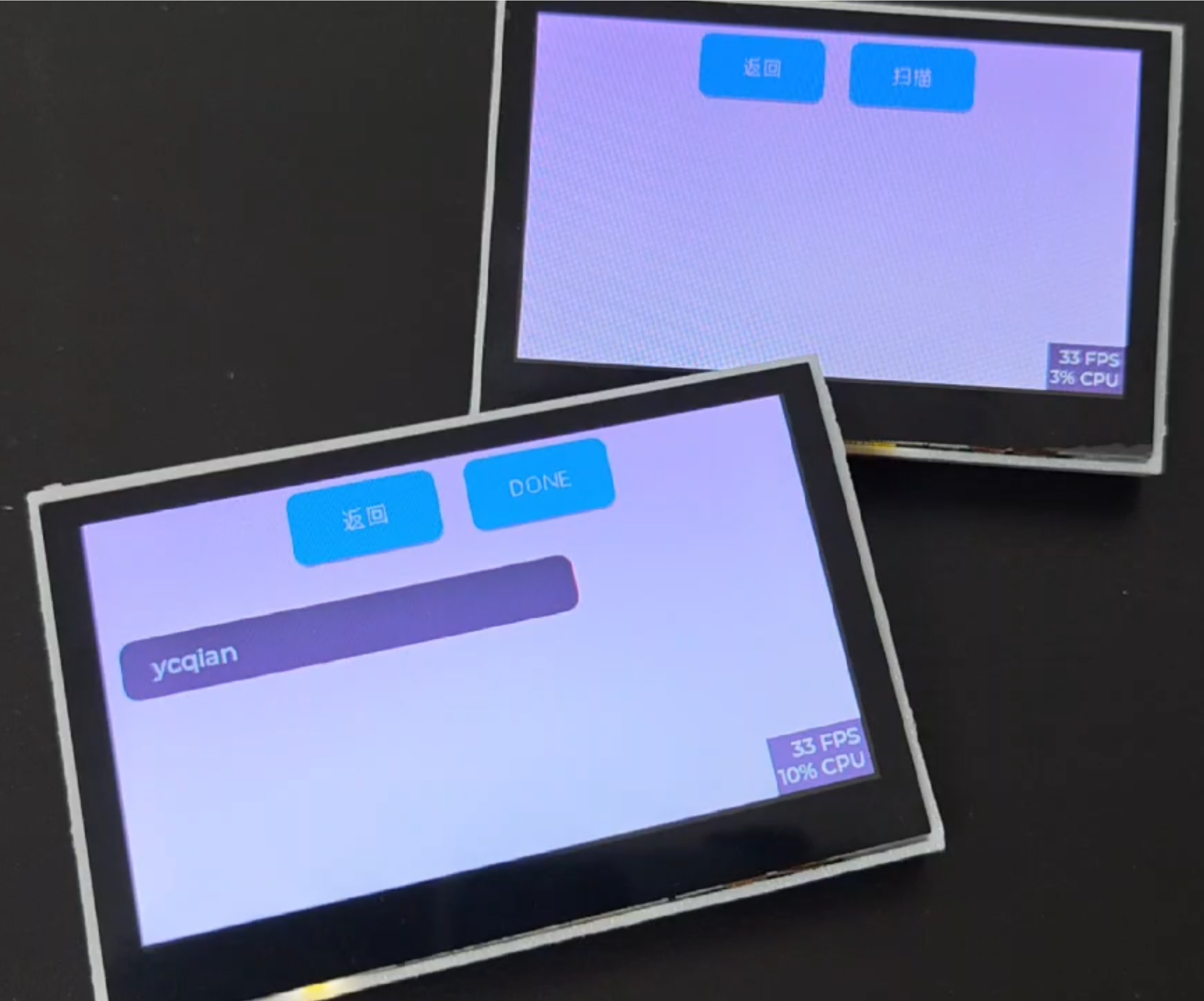

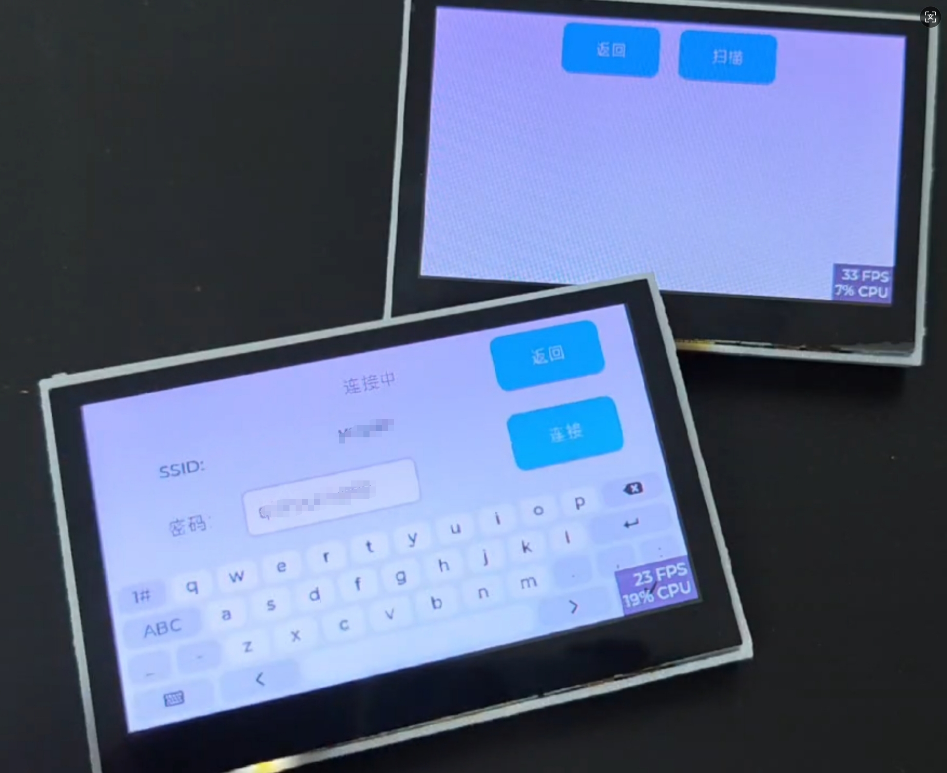

WIFI连接
扫描连接
WiFi连接放弃传统配网方式,直接将扫描到的SSID排列在页面上,选择之后跳转到密码输入界面,进行配网连接。

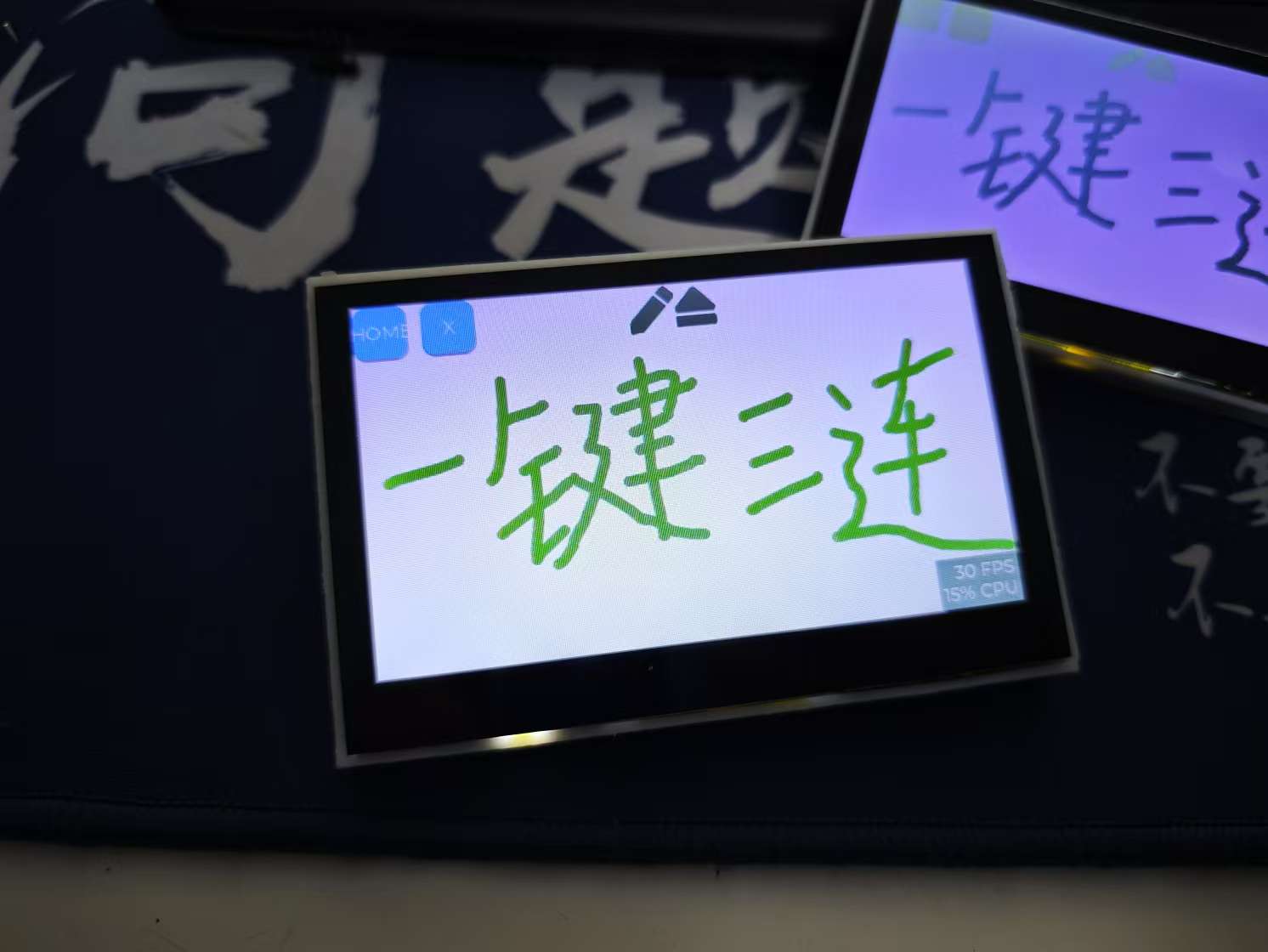

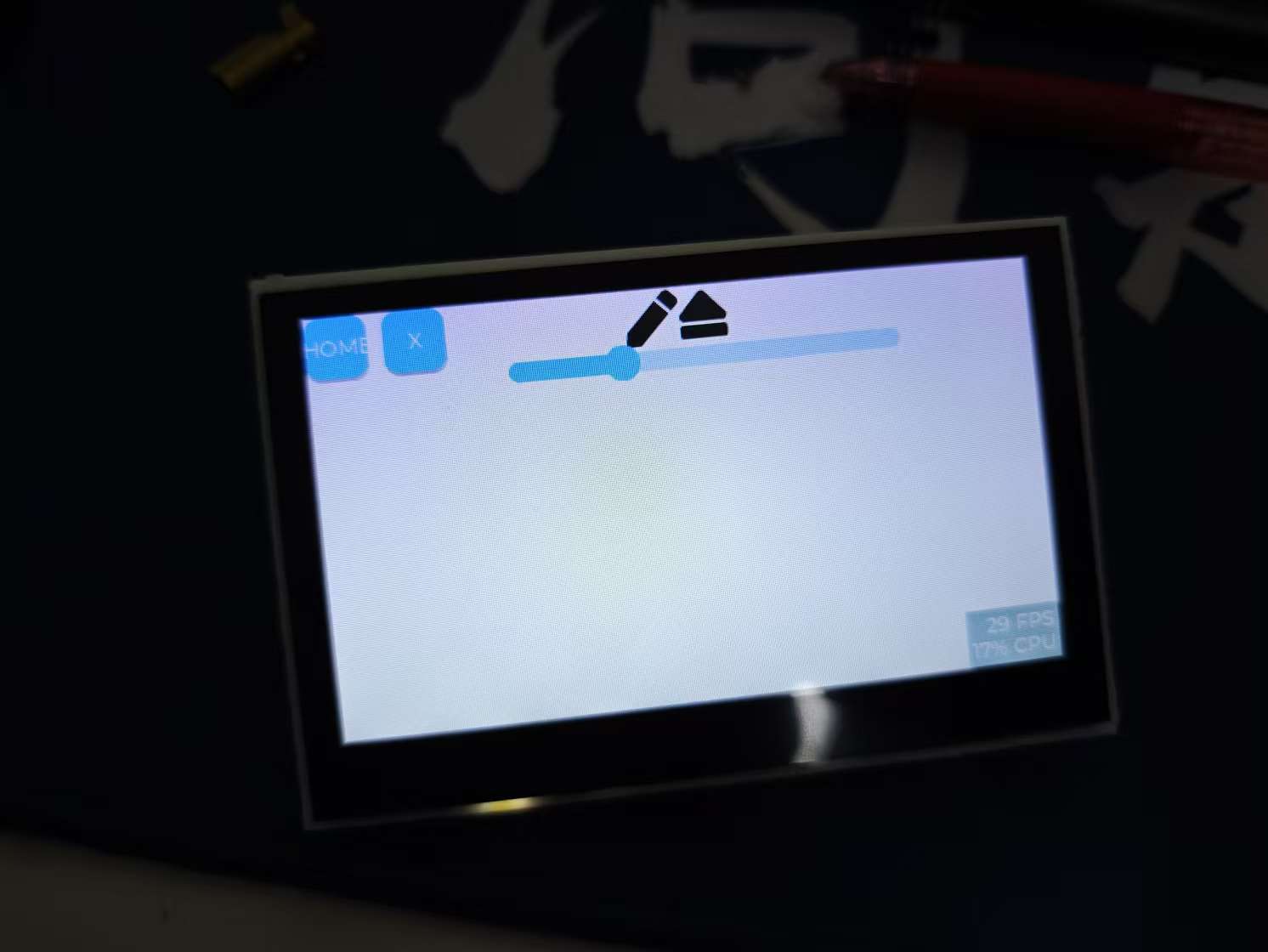

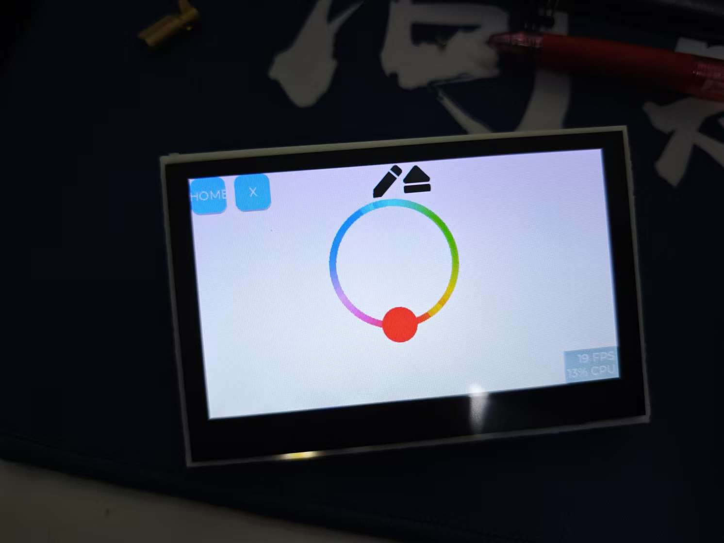

画板界面
颜色设置线条粗细
画板中需要设置画笔的颜色和粗细,这边使用了百问网的画板示例,使用LVGL的canvas进行图案绘制。由于canvas绘制的时候需要实时刷新界面,导致帧率下降。在绘制的过程中会实时保存触摸坐标,以此来进行绘画数据的分享。

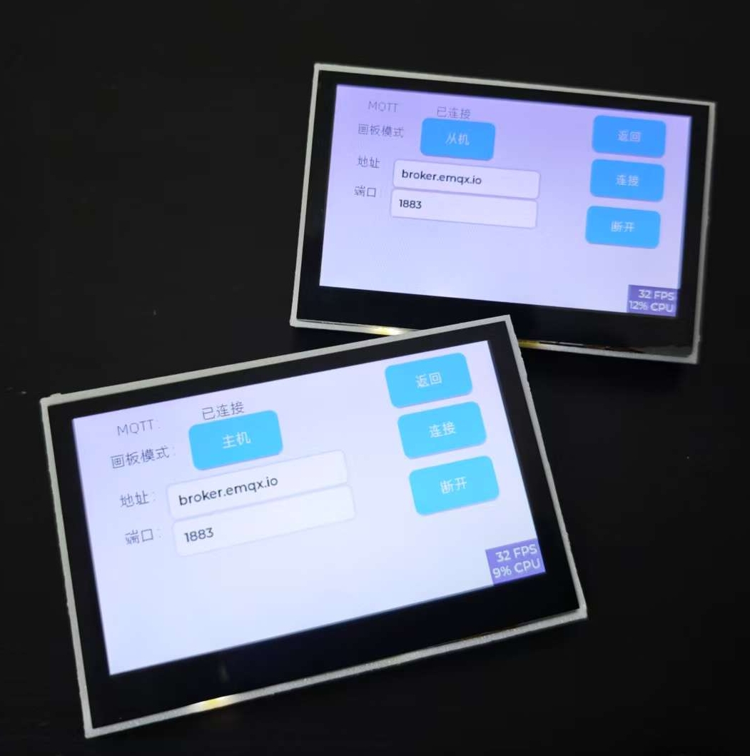

网络设置
为了使绘画内容能够分享,需要借助MQTT转发。在网络设置界面,提供了服务器,端口号的设置。并且连接成功之后可以进行主机从机设置。由于屏幕分辨率太低,就没有绘制用户名和密码的输入框,默认无验证登录。

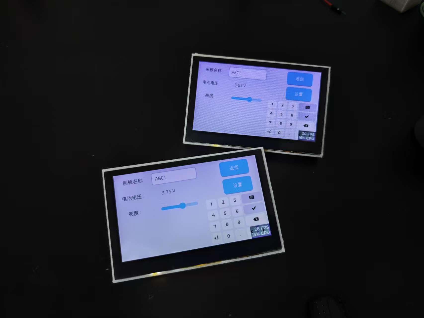

设备信息
设备信息界面中可以设置画板名称,并发送至"paint_devInfo"主题,方便进行多设备识别。同时也可以显示电池电压和调节屏幕亮度。

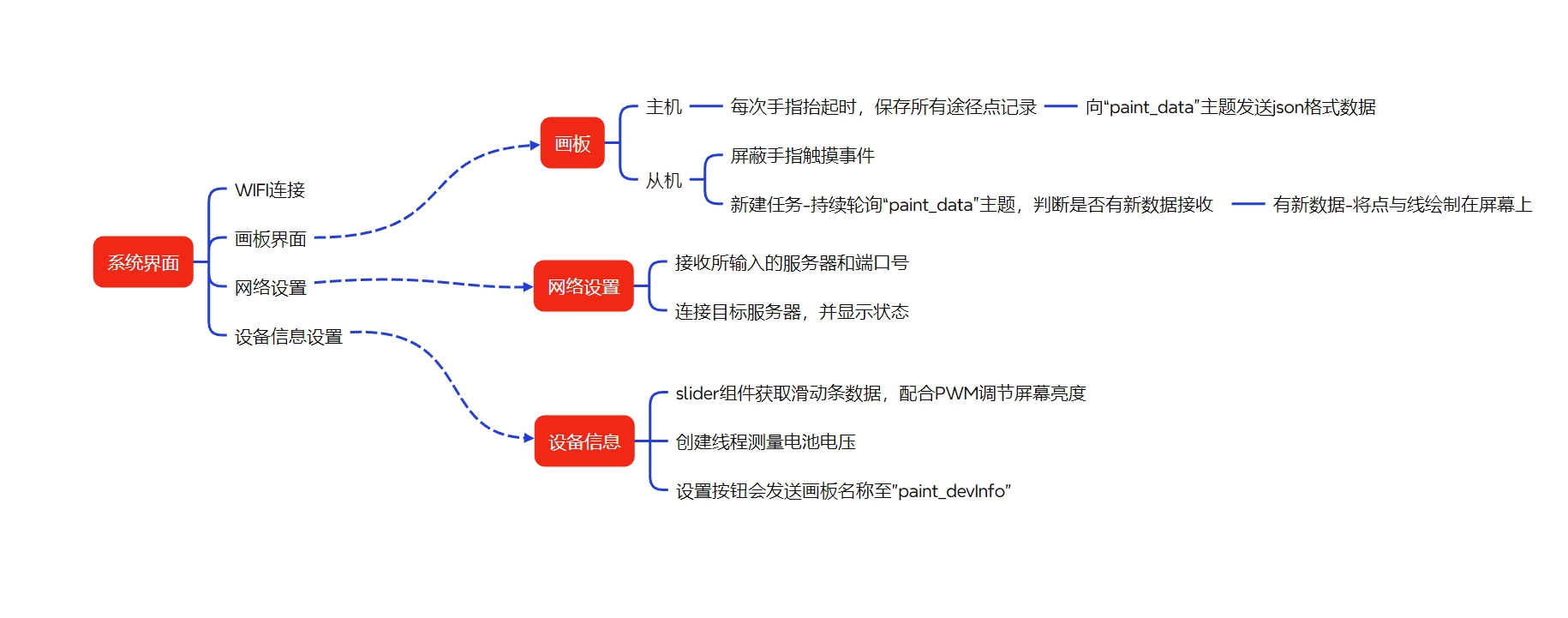

程序结构
使用思维导图将设备主要任务列出。

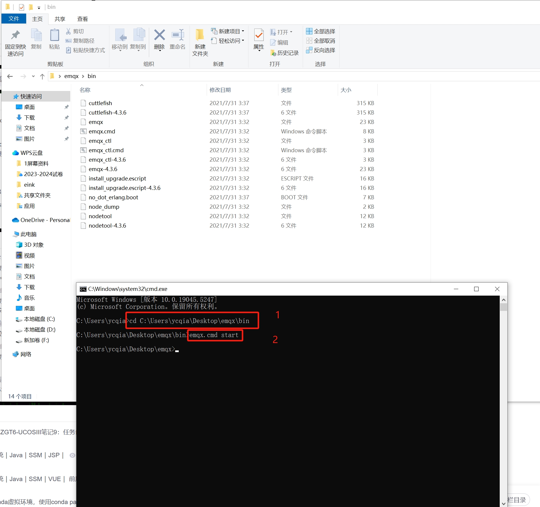

1.下载MQTT服务端
新版本的EMQX已经不提供windows平台,所以我们需要老版本的,点击这里下载,选择emqx-windows-4.3.6.zip这个文件。
2.cmd命令操作
将下载的文件解压。打开命令提示行,进入mqtt文件夹内,如图步骤1 cd C:\Users\ycqia\Desktop\emqx\bin(根据自己的文件位置修改),接着运行命令emqx.cmd start如图步骤2.防火墙询问时全部选择允许。这样MQTT服务端就已经运行。

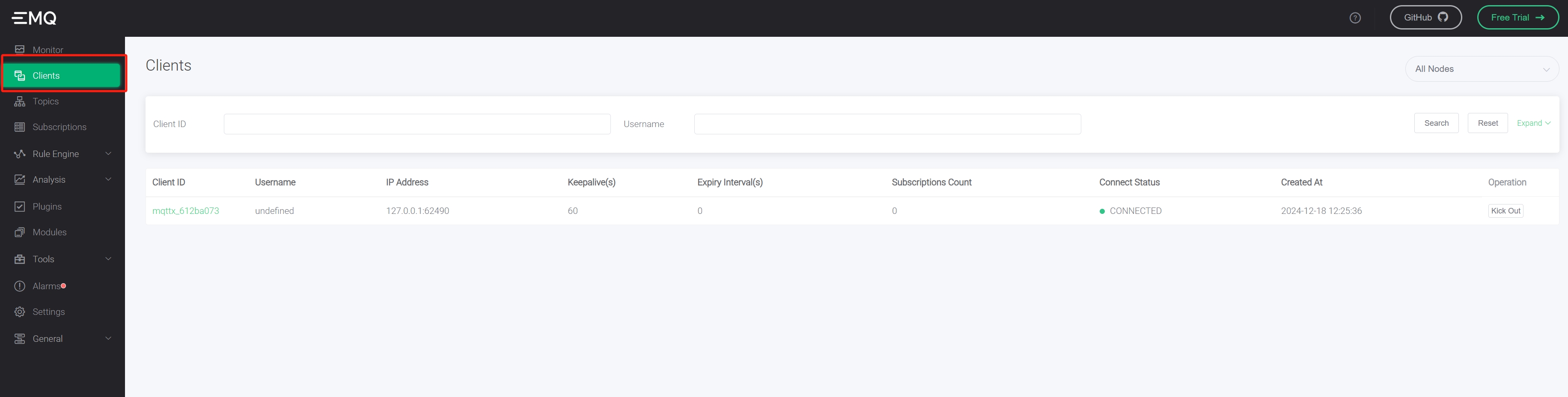

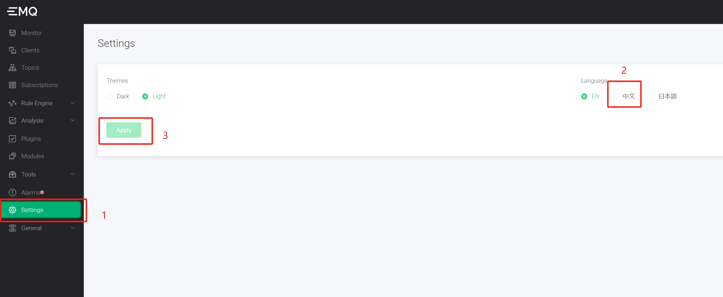

3.MQTT服务器配置
浏览器打开http://127.0.0.1:18083/#/,进入EMQX的网页设置界面
按照上图可在设置中切换中文界面
客户端处可显示当前连接的用户

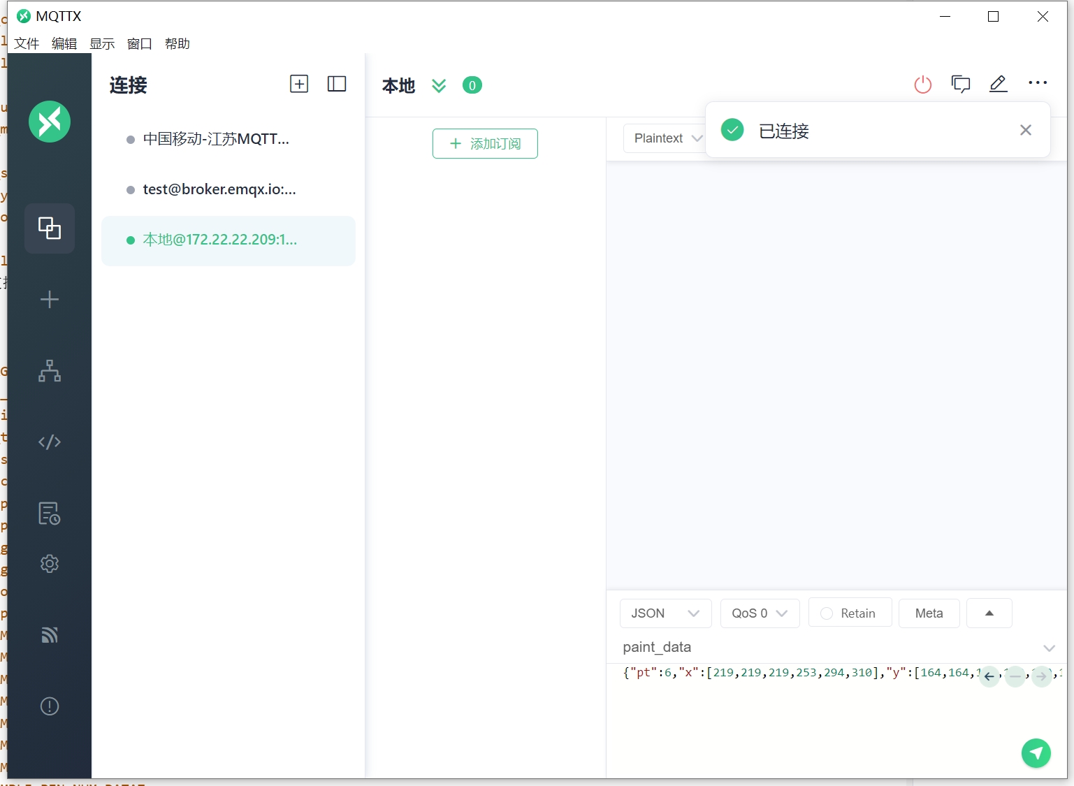

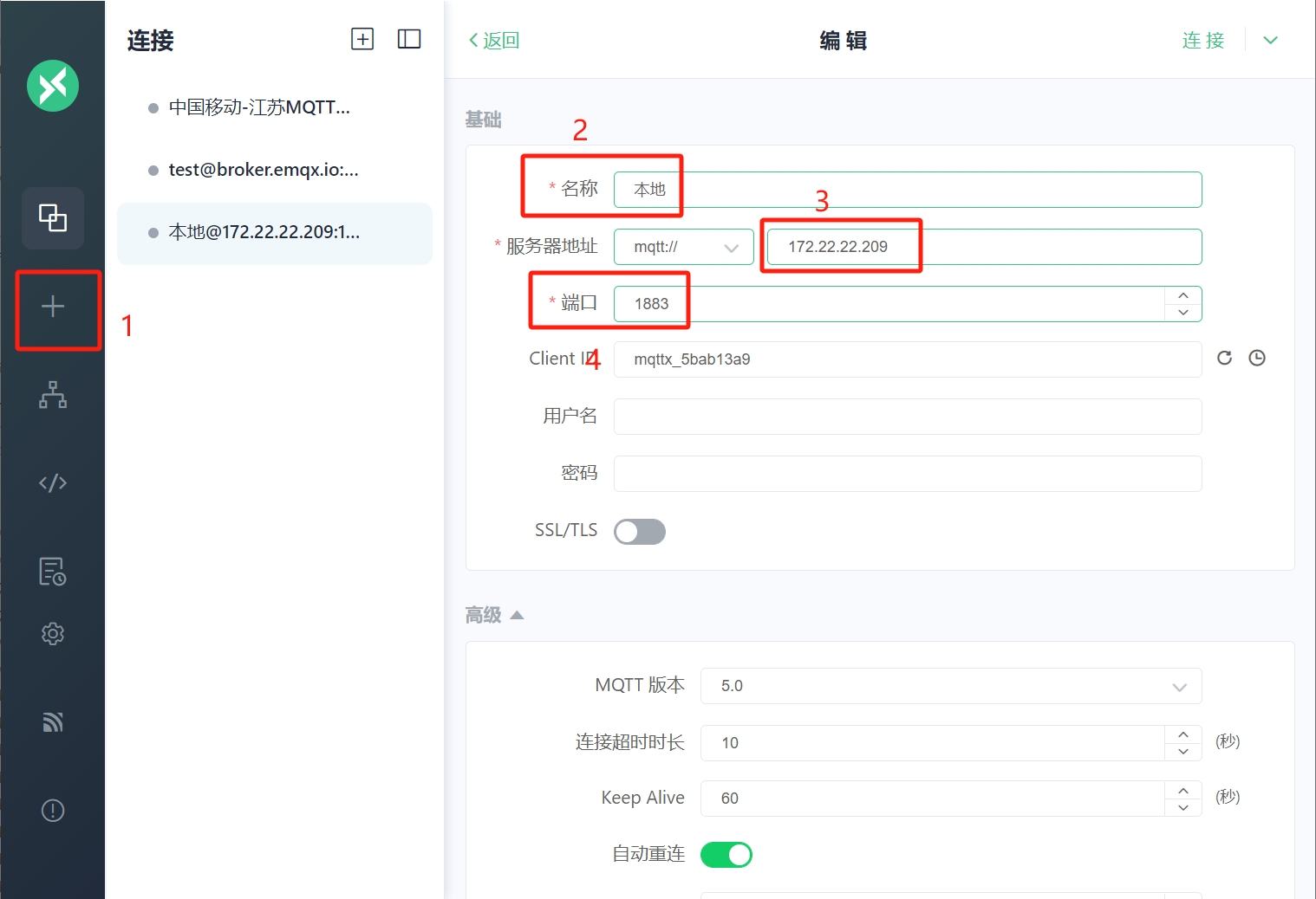

4.MQTTX软件测试
推荐使用MQTTX软件来测试自己服务器有没有创建成功,下载链接
如图,服务器地址为主机IP地址,端口号为1883,然后链接测试
如果连接成功,则表示mqtt服务器创建成功

在RGB驱动初始化中需要将硬件设计正确填写,得益于ESP32的输出矩阵,PCB的设计可以简单的多,但RGB线路最好遵循等长设计。ESP32RGB有个最大的缺点就是PSRAM和FLASH公用了一个SPI通道,如果长时间FLASH写入,会导致RGB图像的偏移。比如WIFI的连接、网络通讯。在这些操作之后需要重启RGB模块,恢复图像位置。
