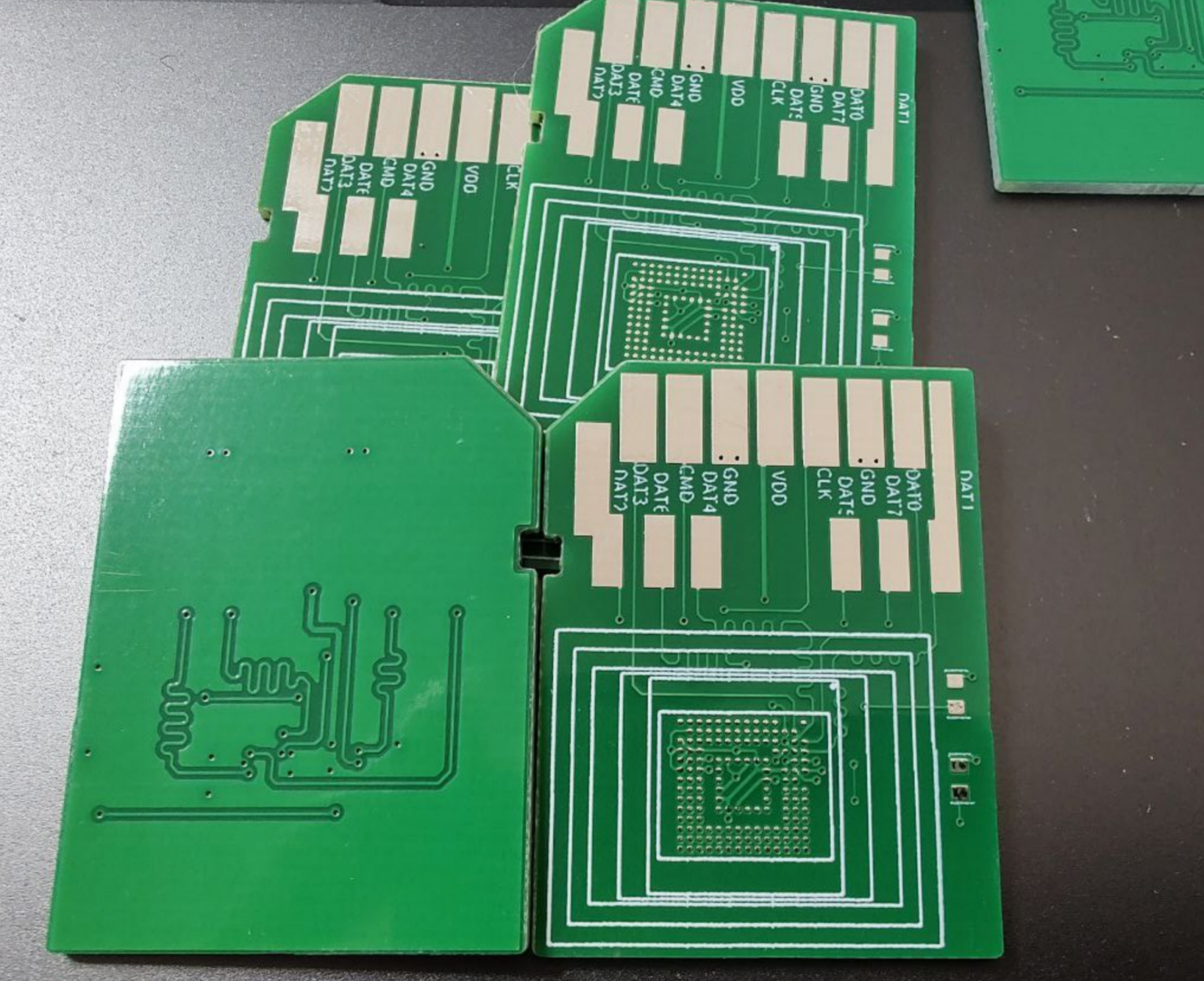

本工程基于 https://oshwhub.com/mytang/emmczhuai-SDka
修改了布线,将信号线移出了易磨损区域
注意事项:
板厚选择1.2
建议选择沉金工艺
电容贴1uF 0603(必须贴电容,否则影响稳定性)

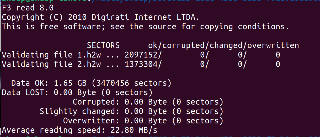

由于本质上是MMC卡(而不是SD卡),部分不支持MMC协议的读卡器无法识别
遗憾的是,如今8bit的SD/MMC读卡器更加少见,大部分情况下只能用4bit模式
