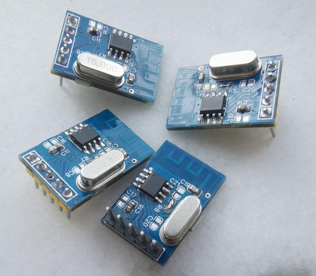

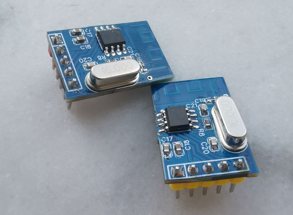

XN297LBW, XL2400 2.4G无线模块
PCB说明
基于XN297LBW手册电路, 同时兼容XL2400. 天线未接地, 但是通信效果还可以. 实测在近距离1Mbps开启ACK时, 通信速率可以达到 17KBps(每秒17K字节)
XN297LBW
XN297LBW需要两颗晶振电容(15P至30P都可以)和510R电阻(可以用470R代替)

XL2400
XL2400只用了一颗天线电容1pF和一颗电源电容1uF, 实际上什么外围元件都不需要也能工作, 连接天线的1pF可以直接0R短接
