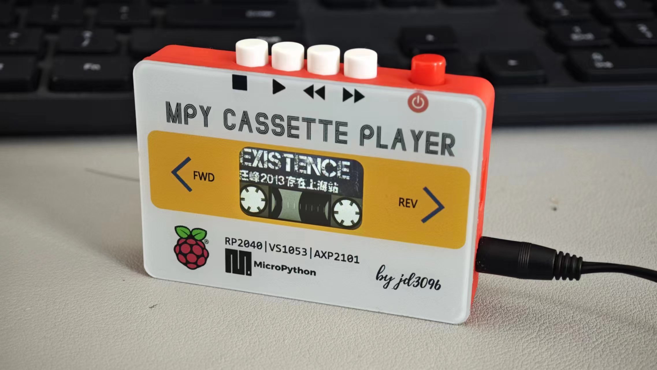

在我小时候,我大哥有一个索尼磁带随身听,让我一直很是羡慕,心中一直有关于磁带机的情怀,当时磁带随身听那精致的机械结构设计和炫酷的外观一直给我留下了很深刻的印象,现在尝试按照磁带机的外观自己做一个!

第一部分:硬件选择
关于项目的硬件选择,MCU用了树莓派PICO,同时要有一个彩屏可以还原转动透明磁带窗的效果,选择了1.14寸的st7789,最后因为micropython的性能所限,我需要一个音乐解码芯片,最终选择了VS1053,理由是功能强大,网上也有现成的micropython库,其他的硬件都是常规的了,4个按键,tf卡槽,为了能优雅的实现开关机,这里引入了其他大佬也在用的较新AXP2101的电源管理芯片。

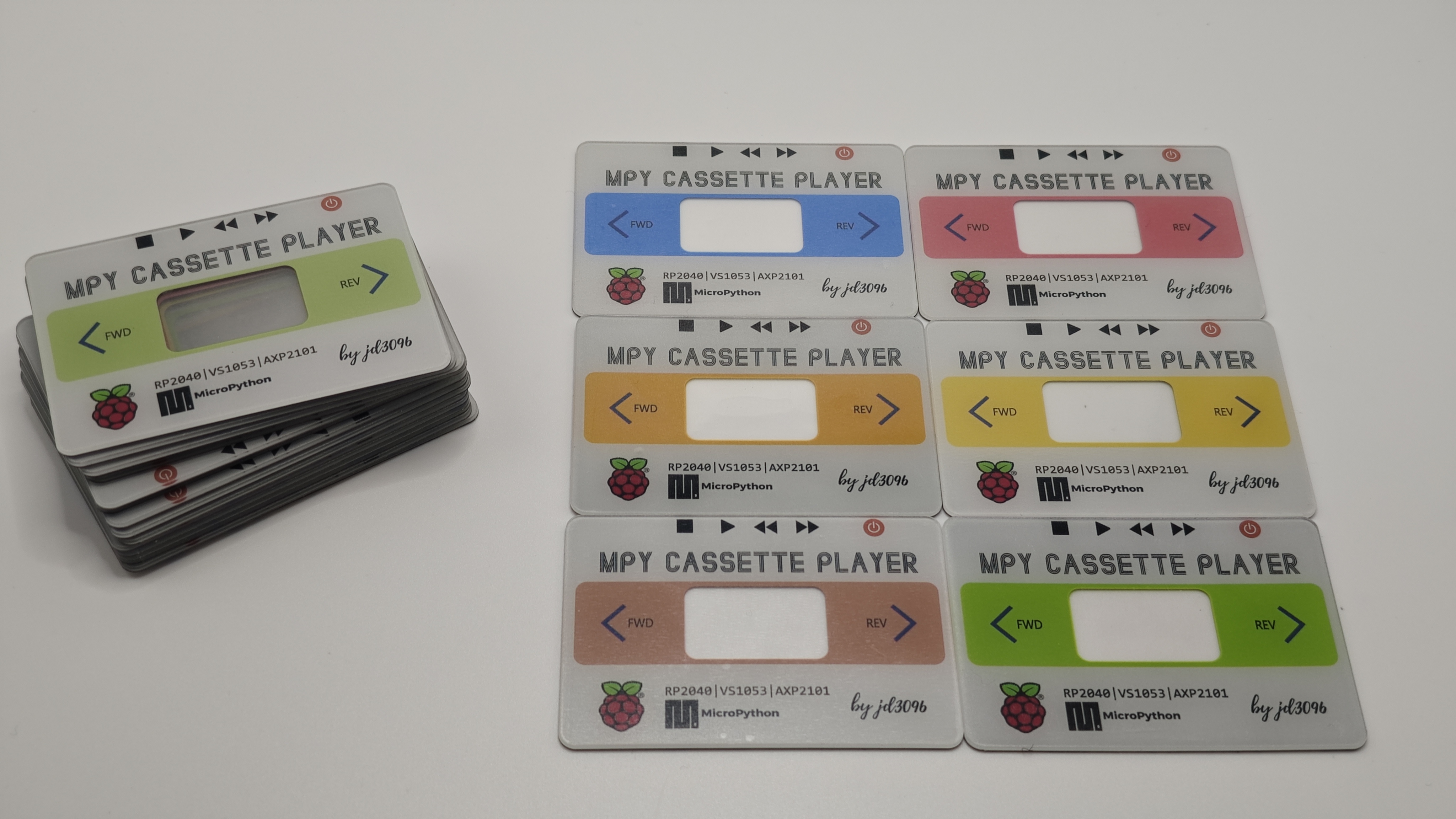

第三部分:面板设计
嘉立创面板,自己瞎设计的,尽量简洁好看并且带有磁带机的元素,因为怕磨损所以选择的是底面印加不透光的材质。

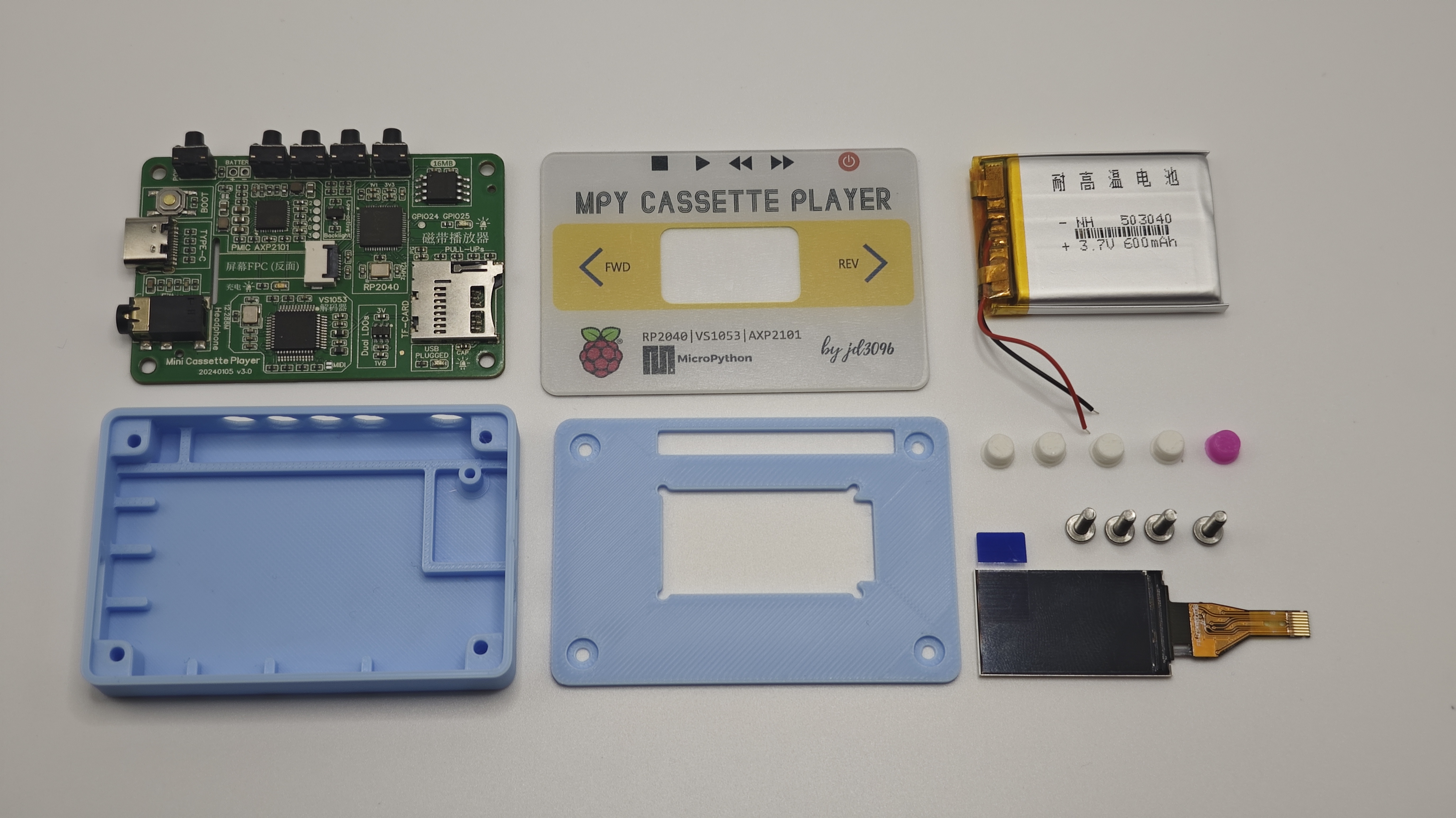

第四部分:生产实装
  • pcb方面选择嘉立创smt,无缝对接pcb设计,比较方便,这里用到的VS1053芯片是从官方买的,比较贵,邮寄的话还有很大降价空间,目前做10个smt,每个的平均价格大概是100元
  • 外壳选择自己建模并用拓竹A1 mini打印,如果想要更高的精度,可以选择各大3d打印平台,可以获得更好精度的壳子,stl文件在仓库自取
  • 嘉立创面板45元(10个)
  • 其他需要买的元件:600毫安时充电电池——10元,240x135 st7789插接款屏幕——8元,M2.5x8平头螺丝——4元(50个)A56按键帽2元(20个)
