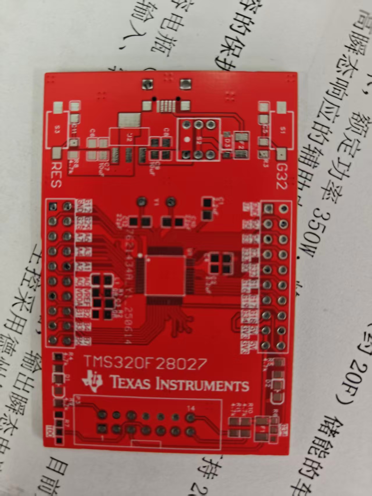

TMS320F28027最小系统板,开源三相逆变。
TMS320F28027最小系统板。开源三相逆变程序-PI+卡尔曼+SPWM(网表)。 总共三块,最小系统板+三相驱动板+电压采集板。
简介:TMS320F28027最小系统板。开源三相逆变程序-PI+卡尔曼+SPWM(网表)。 总共三块,最小系统板+三相驱动板+电压采集板。
复刻成本:0
CC BY-NC-SA 4.0
创建时间:2025-12-07 22:50:53更新时间:2026-06-24 10:03:04
  • 焊接完成后,可以烧录我的程序来验证是否正确焊接

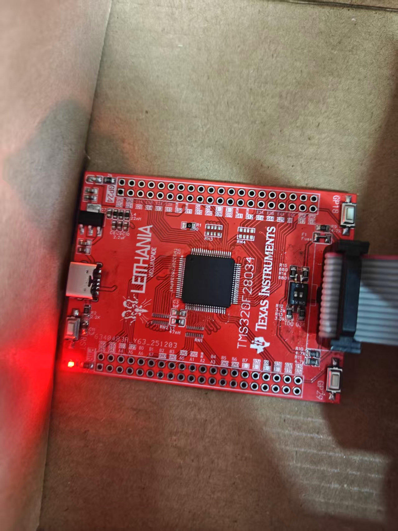

实验室杂物堆里翻到一盘这个的芯片
本着来都来了的原则,所以就搞了个开发板玩玩。
你就按照板子上焊吧,一定是能用的。
附带一张开发板的图
还有个F28035的开发板,等我调好了也会开源的,
(现在已经开了)

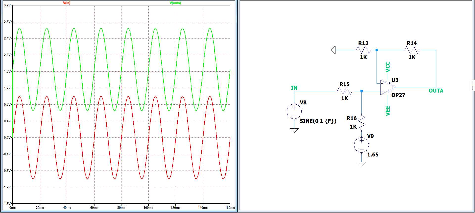

那个改进版说实话我也不太满意,下面这个原理图里的是我进行部分更改后重新layout的。
OP07是电子垃圾,但是能用,可以换,LM358,NE5532都行,我是有点懒得换件。
LTSpice里跑了下,没问题。

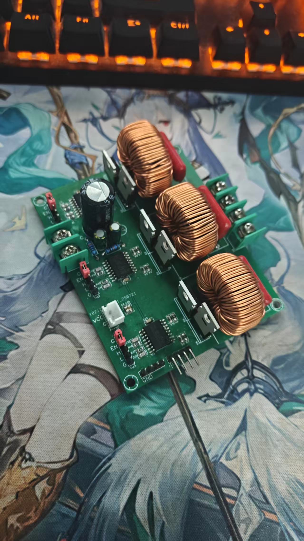

三相驱动没啥可说,自举,非隔离的
2110S,2113S确实老了,不过还是那个话,又不是不能用,差不多就得了。
要是上电没现象说明,驱动不起来管子,换成国产替代的EG2113S系列。
我调试的过程中还真没炸过。
三相驱动板
这个板子说实话我画的不是很满意,回流有些乱。
但是去年电赛用它效果还不错,进国赛了,不过我干的偏少,抱队友大腿。(电赛用的是PR+DPWM调制。)
