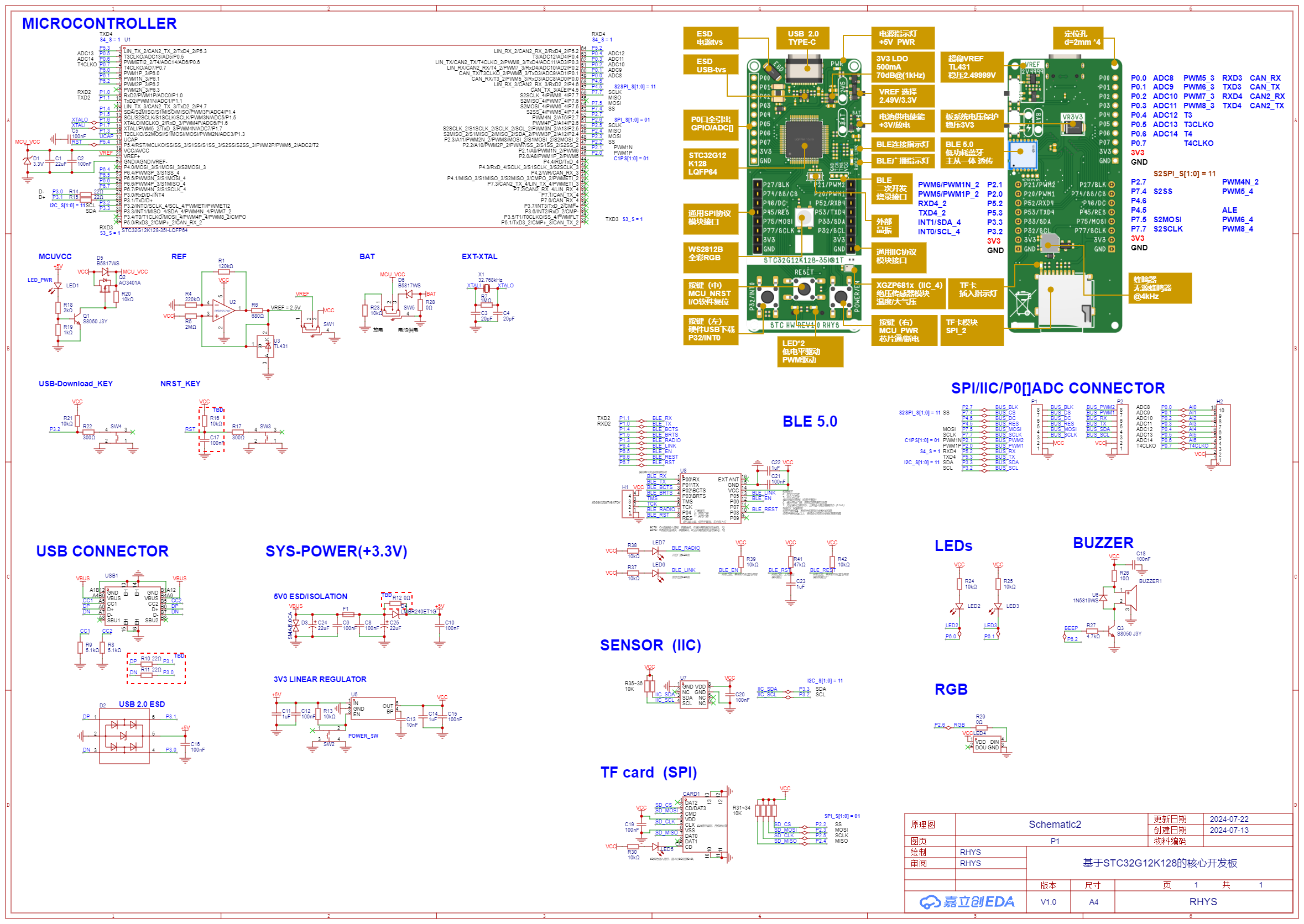

三、原理图设计
(1)芯片核心与外围设计【使芯片正常工作必备的电路部分】
2024年6月18日,在1000块钱的诱惑下,读了2天STC数据手册,总结出来一个事儿:STC芯片正常工作,只需要(以STC32G12K128-35I-LQFP64为例)

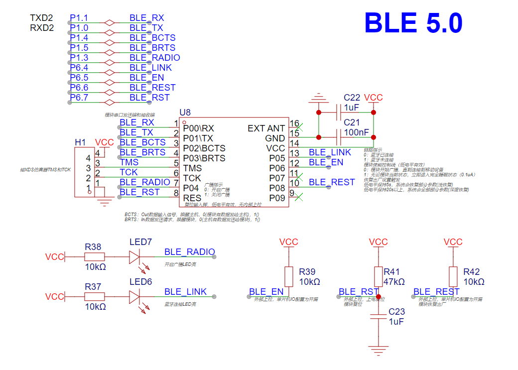

(8)BLE 5.0蓝牙,主用透传功能(RF-BM-4044B4,必要时直接开发芯片CC2460,保留二次开发接口)

看一眼完整的图

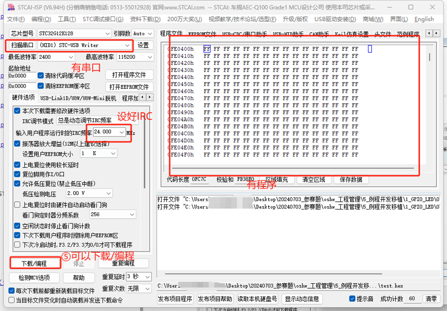

(5)USB_HID_DEBUG
笔者设计图纸中,TYPE-C直接联通了STC32G12K128内部的USB,因此可以利用STC提供的API进行USB-HID协议打印,用作程序类串口调试。
需要使用STC官方提供的一套"stc_usb_hid_32g.LIB"库文件,就可以简便的使用USB接口进行数据通信:
将该库添加到工程中:
按照STC-USB-HID规范,调用STC的API:
添加必要程序:
主循环里添加USB接收判断、应答指令并简单写一个P32按键触发:
在STCAI-ISP工具中,按下图进行操作设置:
按下P32/INT0按钮,触发打印:

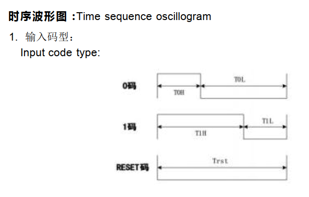

(6)BIT_WS2812B
笔者大意失算了,这款MCU没有DMA直传到PWM,但问题不大,咱们用传统异能!
先了解WS2812B的解码协议:24bit(RGB 888)数据传输,菊花链式的每颗WS2812B都截获24bit,后将数据以不高于800KHz的速度传递给下一颗:
0,1码根据输入码型图,可知道在一个周期中,T0L占比高为0码,反之为1码:
码元周期最小值为0.89us,码型时间的典型值如下表所示:
那么对一个IO口来说,首先设置为准双向口或者推挽输出(建议),0码则需要先置为高+少量延时+置为低+大量延时,满足0码型时间;同理,1码需要先置为高+大量延时+置为低+少量延时,满足1码型时间。
那么us级别的延时,使用_nop_()指令:NOP指令执行时间 = 1/systemCLK * 1T
假设主频是24MHz,那么一个NOP指令的时间约为0.0416us,我们建立一个表格方便构写满足时许:

(8)BLE_USART
主要使用透传功能,在原理图中,笔者BLE模块连接到P1.0和P1.1口:
需要将S2_S设置为0,映射引脚
BLE需要将EN引脚置为0,使能模块,让其蓝牙模块可以被手机端连接
还需要将BRTS置为0,当且仅当有数据需要发送时
在程序中,对USART2进行设置:115200波特率,中断使能,接收使能:
写一个简单的透传验证程序,定时发送”ABCD”:
观察实验现象
