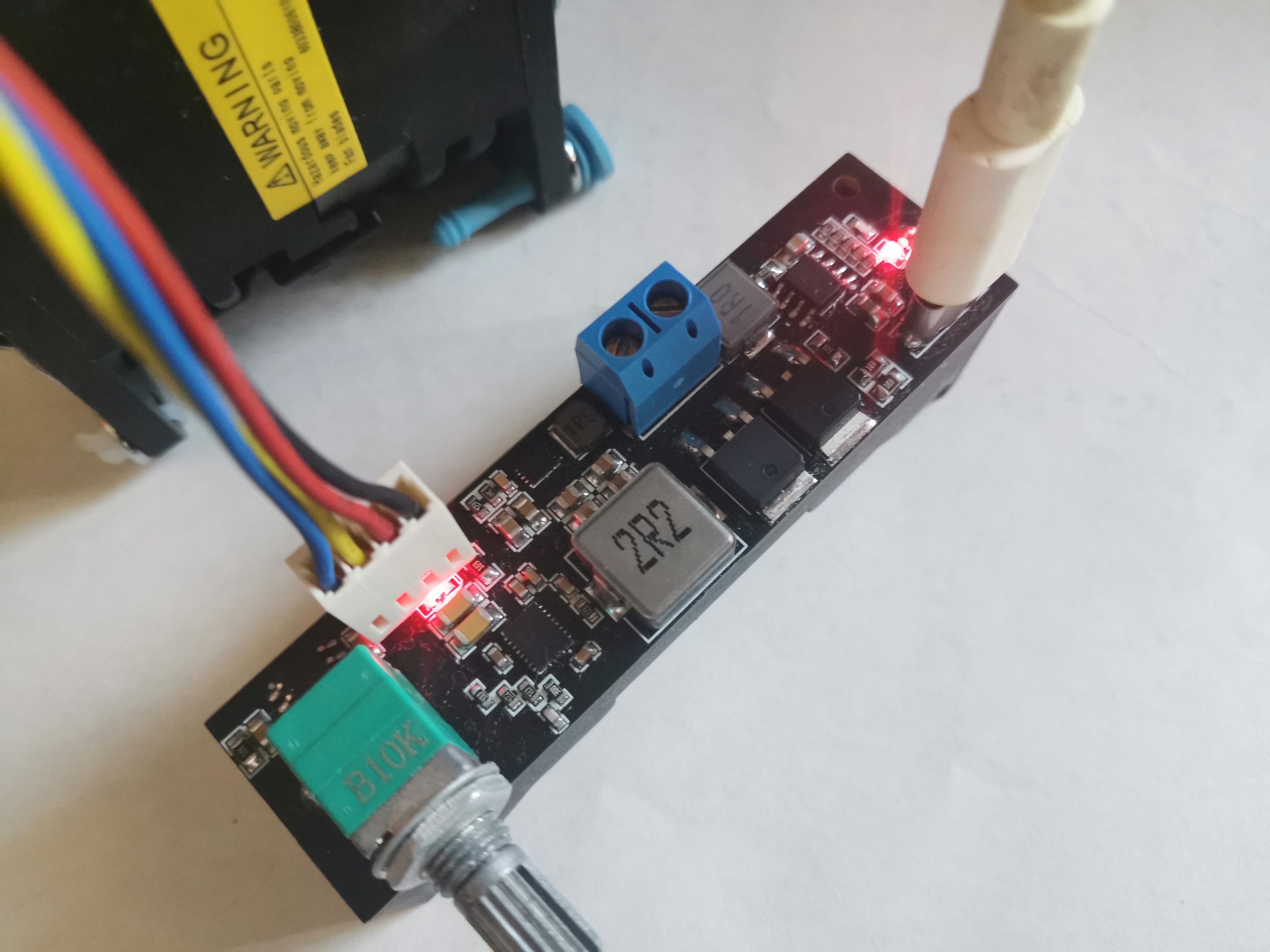

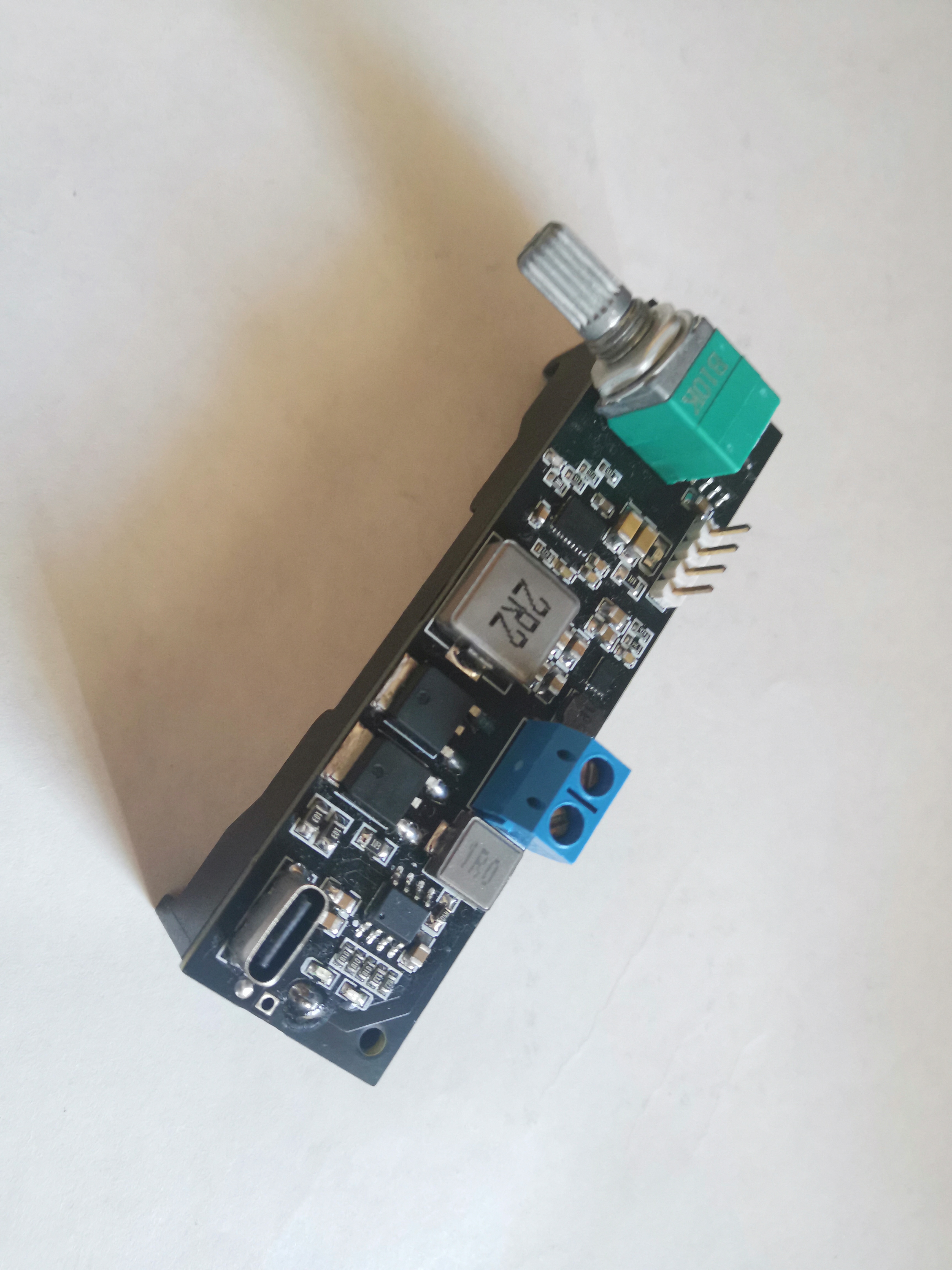

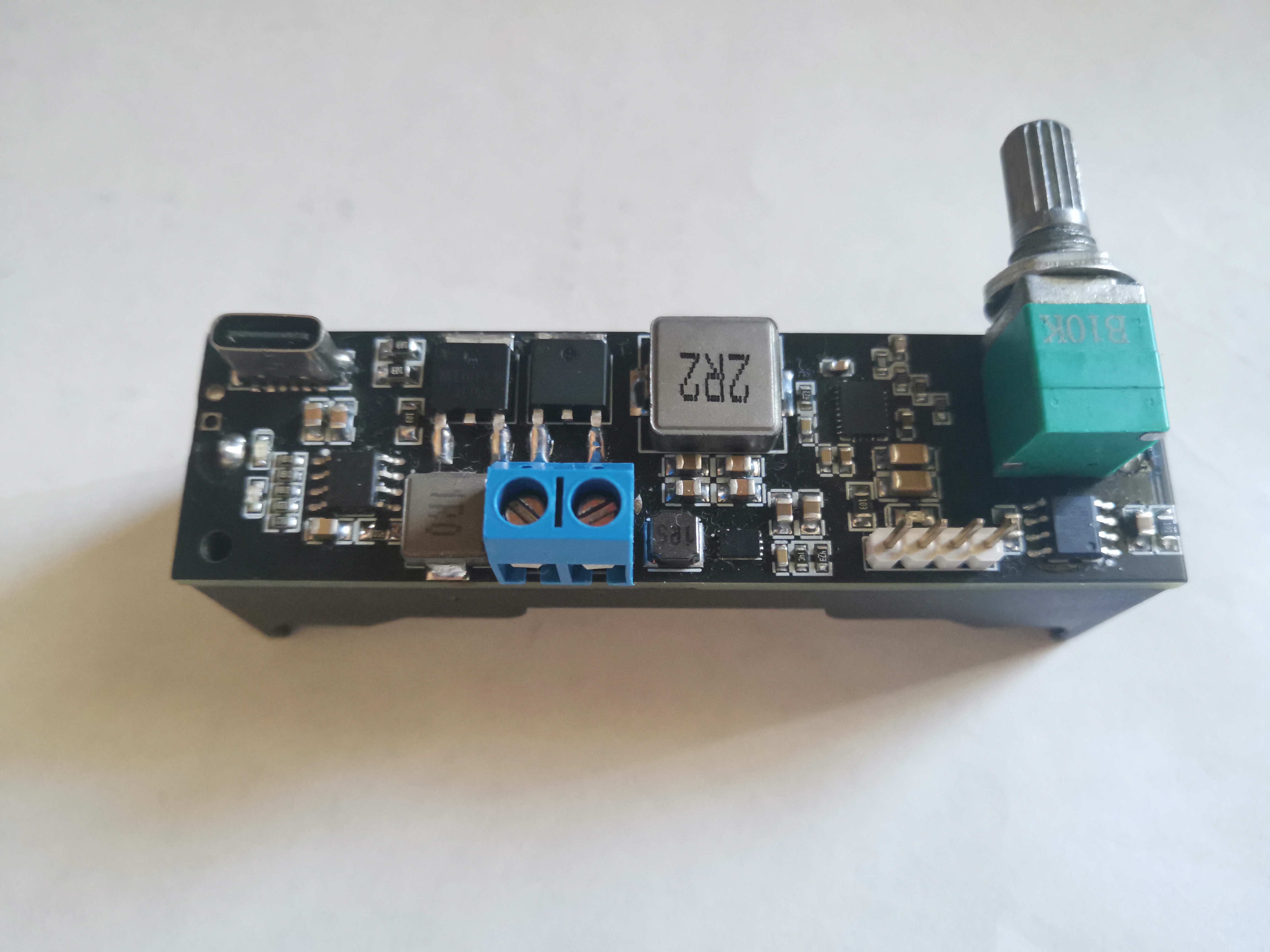

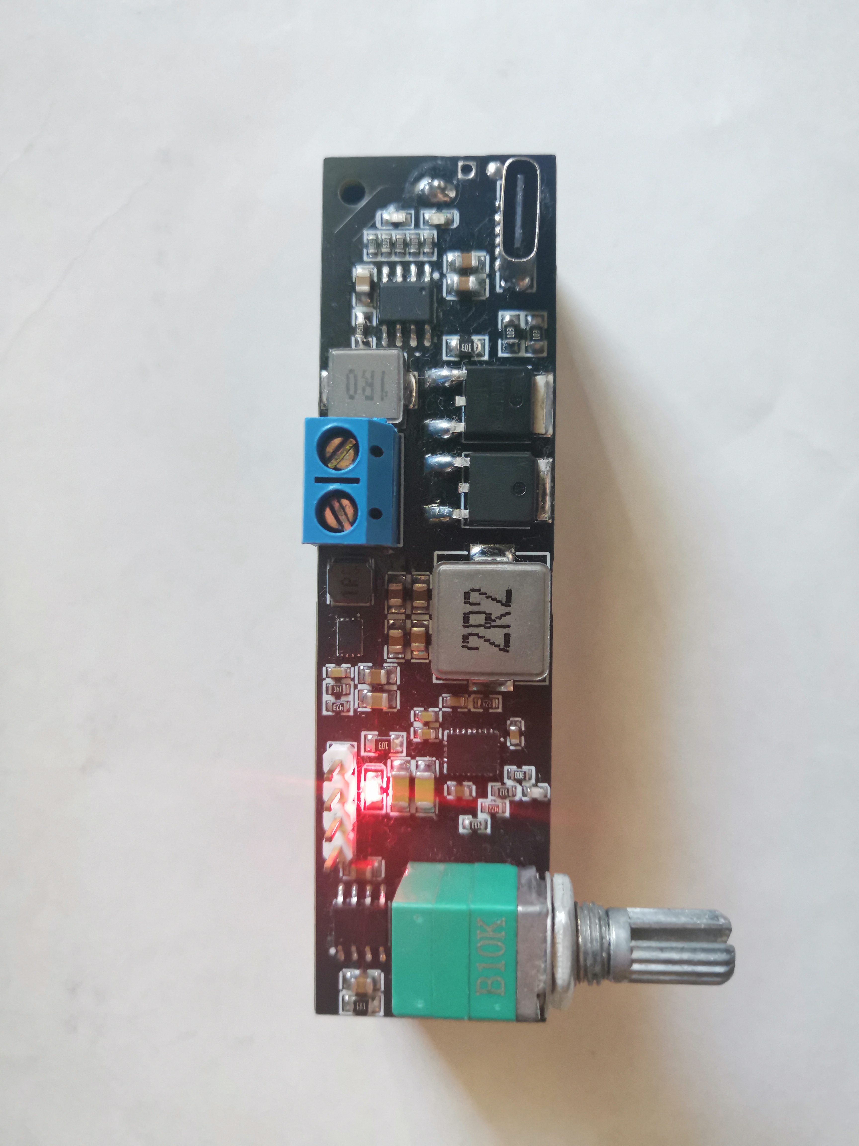

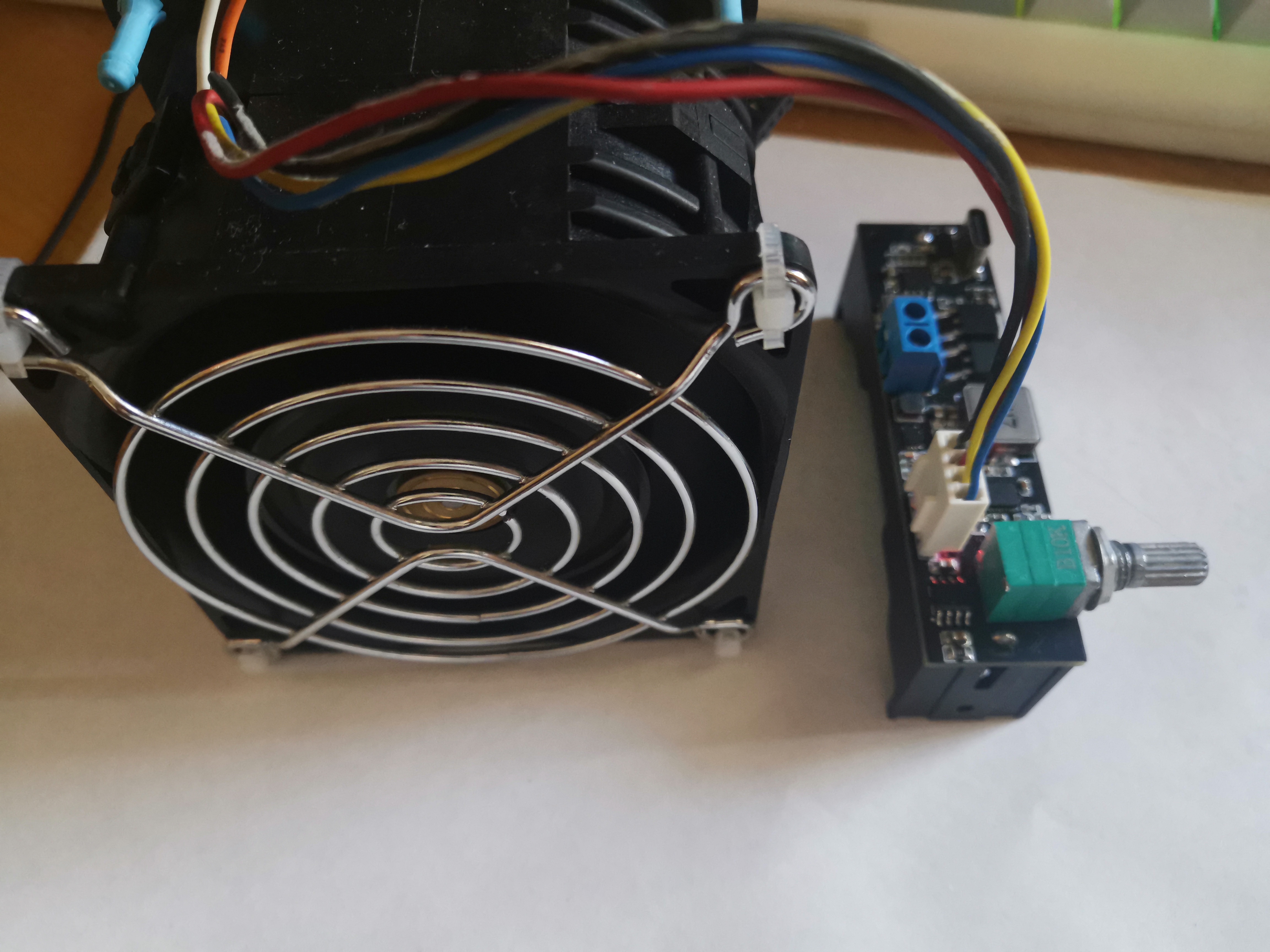

利用库存的元件做的风扇控制器,一些注意事项写在原理图上了。
集成了锂电池充电、升压和调速功能,升压芯片的使能端直接接电池的话会在电池电压放到2.5伏左右时停止升压,此版本尝试添加了控制放电电压的功能,不过升压芯片的手册并未说明使能端从高转低的阈值电压,故取阈值电压为1.2伏。
使用了pmos控制升压的开关,因电池只有单串,电压较低,pmos损耗会大一点。
不知道还有什么可以介绍的,放几张图吧,有问题直接发评论。
