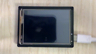

效果展示
项目简介

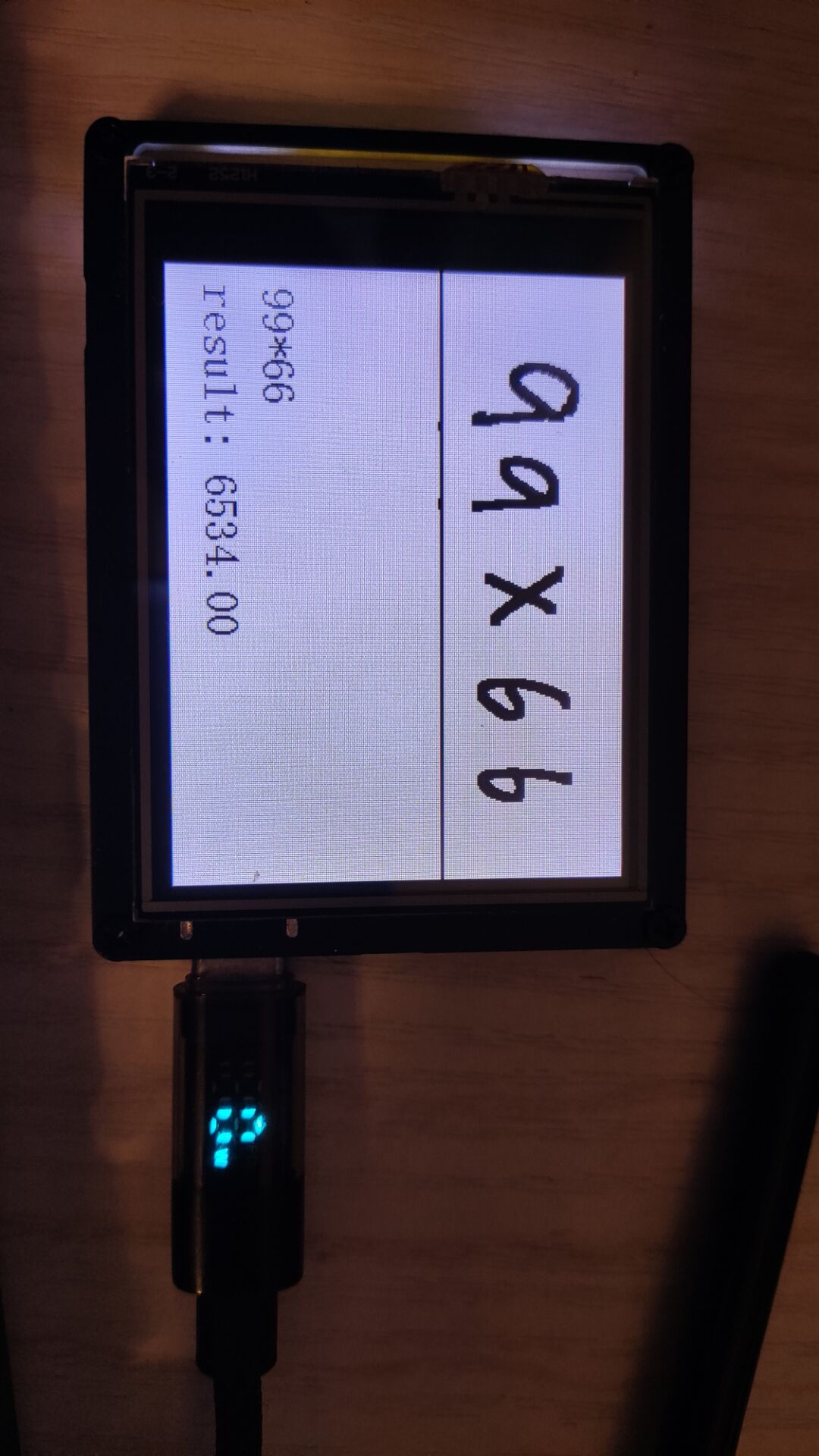

本设计是基于Ai8051U单片机设计,实现了实时的手写数字识别和计算功能。
首先,收集了手写数字数据集并构建了类似于 LeNet 的卷积神经网络模型。
然后,通过 TensorFlow 进行训练,并对模型进行了微调以提高准确度,量化以减小体积和提高推理速度。
最后,使用 TinyMaix 将优化后的模型部署到 Ai8051U 上,实现数字识别。
输入方面,使用单片机内置的 ADC 读取电阻触摸屏原始信号,经过滤波,校准,提高准确性,最终实现对触摸笔的定位。
输出方面,使用 SPI 接口驱动 2.4寸 LCD 屏,应用 DMA 技术加快屏幕刷新速度。

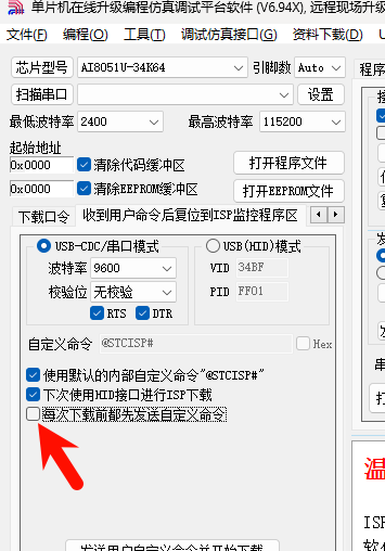

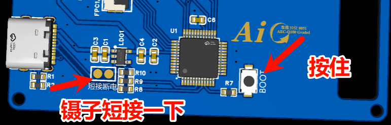

Boot
Ai8051U 内置usb外设,可直接使用usb下载程序。注意选择IRC频率40M。
焊接完成后,先插好usb,之后按住boot按钮不松手,短接一下电源控制触点,即可进入usb下载模式。
只要下载了这个项目的程序,勾选isp工具的 每次下载前都先发送自定义命令 ,即可实现自动下载。
我的固件同时内置了两种进入下载模式的方法:
  • 短按boot按钮,进入下载模式。
  • 拔掉usb,按住boot,插入电脑,这样也会进入下载模式。
  • 再不行,就是能用第一步的方法进行下载。

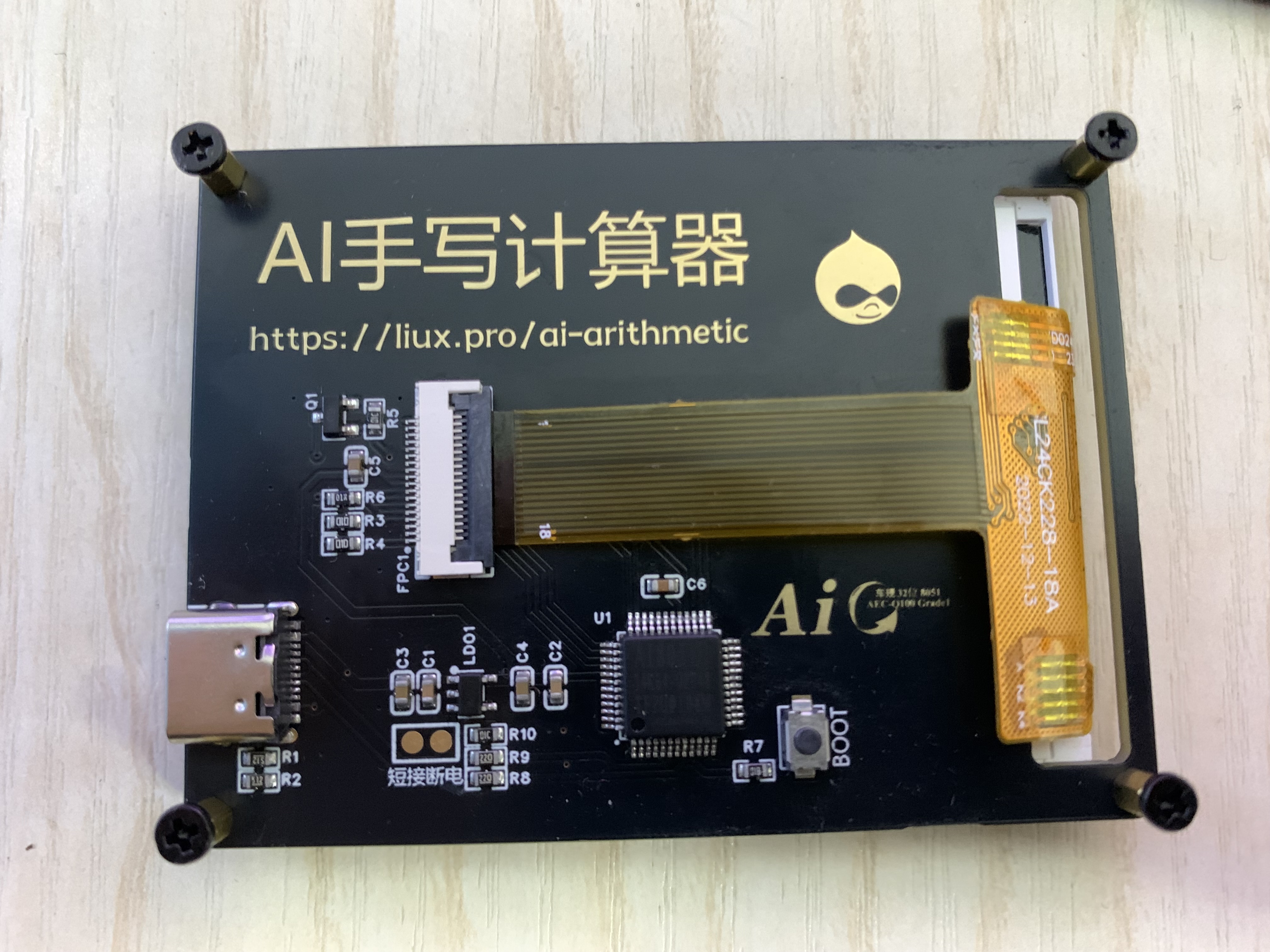

tupe-c 固定引脚焊接时,应保证背面无突起,否则屏幕难以固定。
