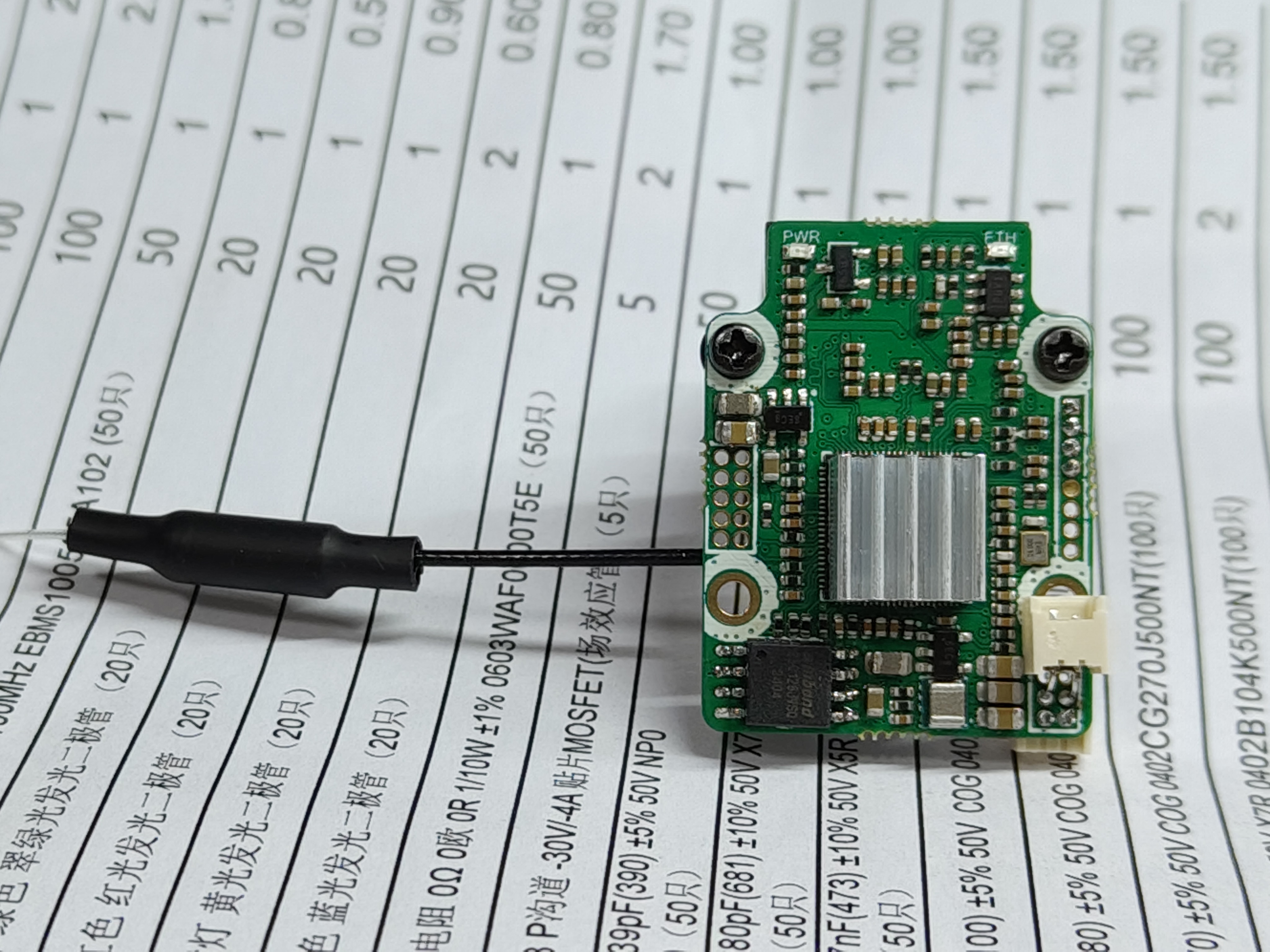

Hi3516EV200 (GK7205V200 马甲通用) + IMX307 + RTL8731BU 全集成开发板,适用于 OpenIPC 或 海思 SDK 的开发
应该是做到比 ESP32-CAM 体积小了
总之,接个电源,接个天线,即可

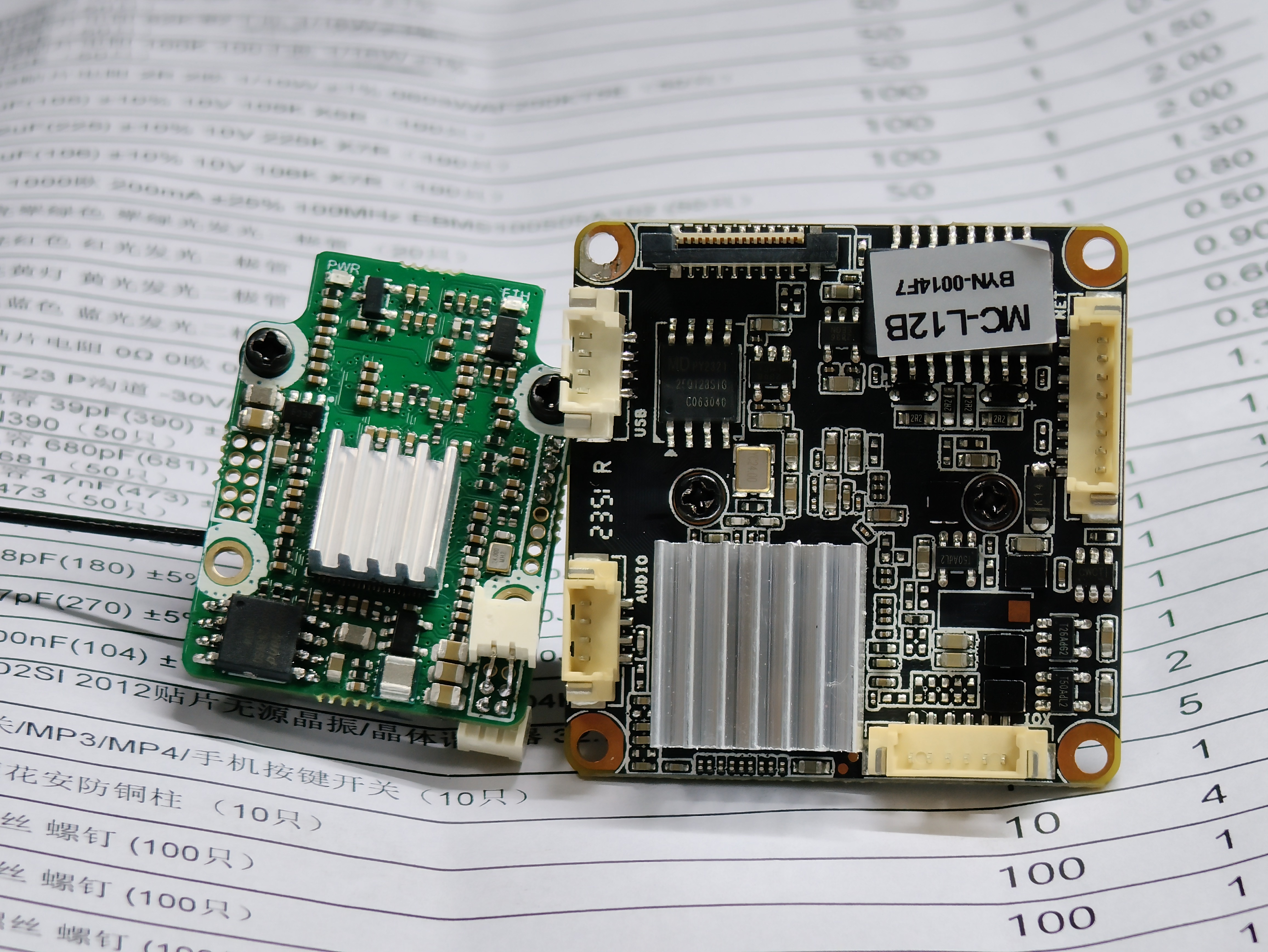

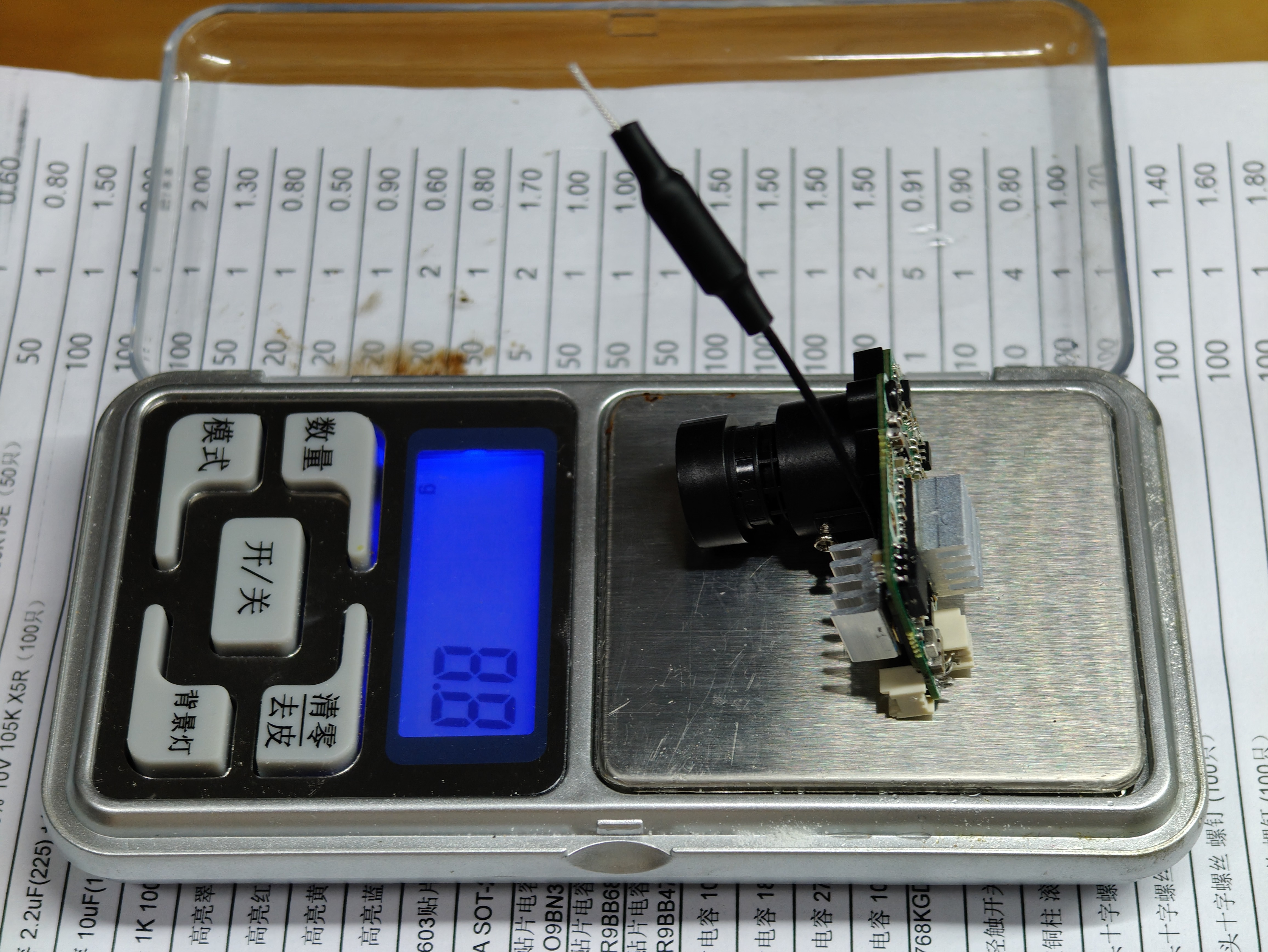

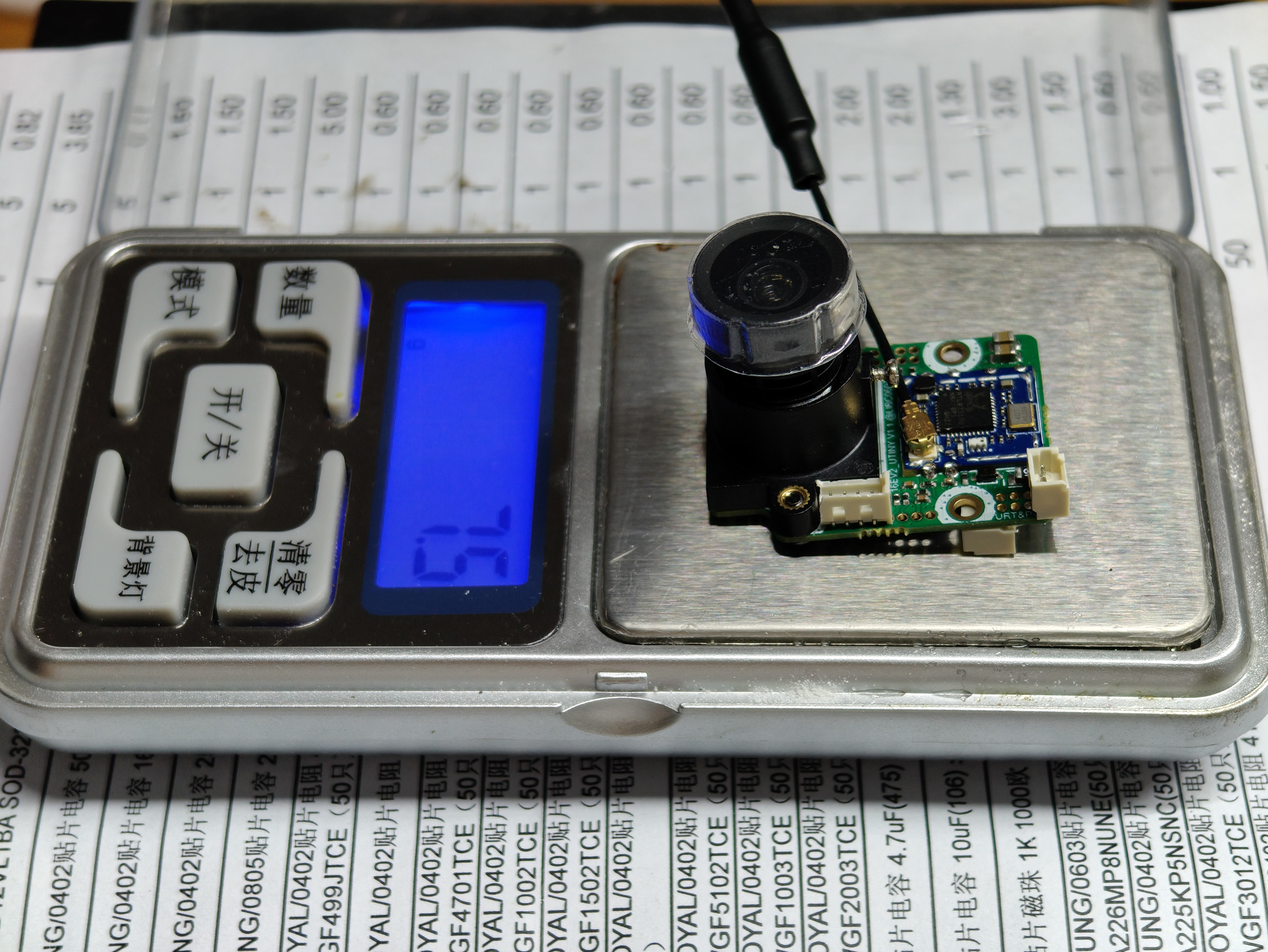

重量
塑料镜头&座,0.8板厚,不带散热片,不带电源线,带一个6.5mm总长的铜管天线,重量:
上面配置+两面各贴一个 8mmx8mm 铝散热片后,总重量:
和 MC-L12B 对比:

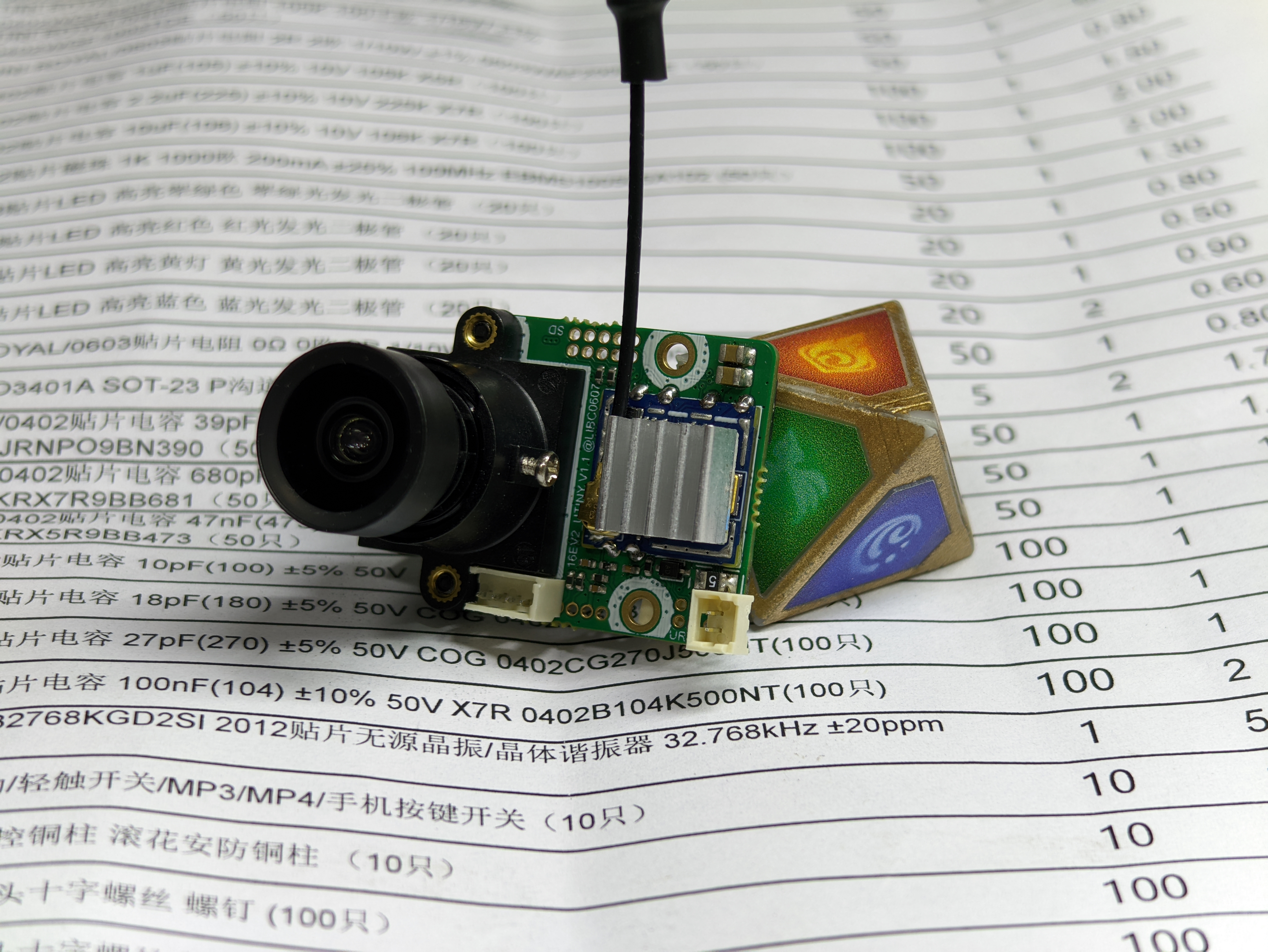

可以给电源单独焊一个 1.25 2P的座子接线用,比如我图里
典型配置:venc 720p45,txpower_override=40,整板功耗 ~3.0W;静态测试一定要上散热片,积热
IMX307有两个封装,这个用的是大绿棒子啤酒瓶同款颜色那个
MIPI 拉了等长,但阻抗没做,毕竟都不到λ/20长
其他都是连上就能用的
Wi-Fi 模块用 RTL8731BU 芯片的,引脚兼容的都行,必联那个 13.5 包邮就行
放在正面是为了散热,整板主要发热就是Wi-Fi,实际使用时尽量让它周围气流有流动,别捂着

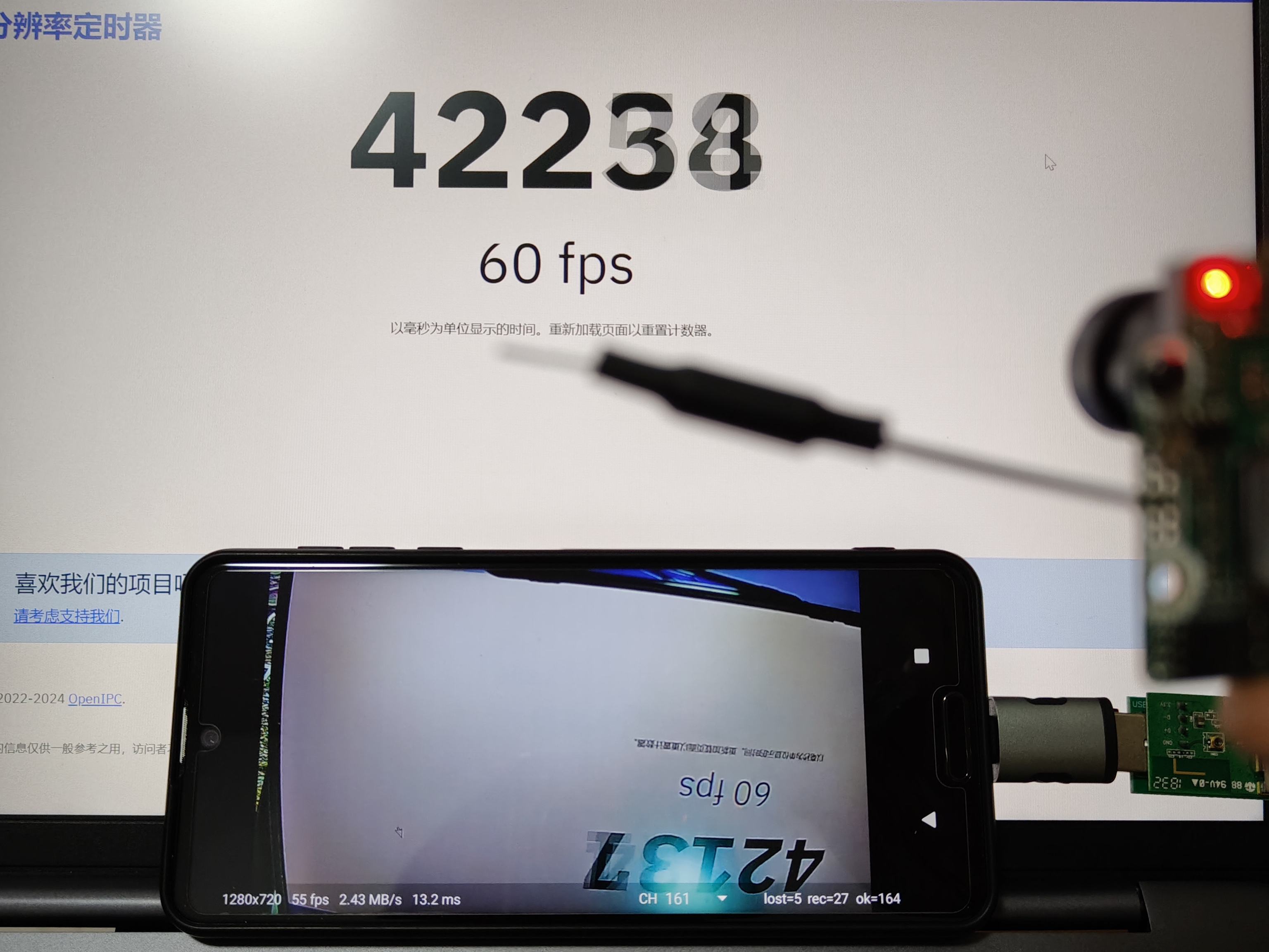

下图为 FPVue 接收,手机是 骁龙865/120Hz屏,仅供参考
无线性能不清楚,还没测过距离
20dBm出头,2.4/5G,1TX,LDPC,发射水平大概等于不开 STBC 的 BL-8812AF1,肯定比 AR9271 好点;普通公园可能是够了
如果你想要杠距离,那么可以不焊板上的模块,并飞线出来接一个 BL-M8812EU2,那玩意儿便宜劲儿大
873xBU 有驱动,我改了注入部分,已经在 OpenIPC 主线了,能用,自己看看去
