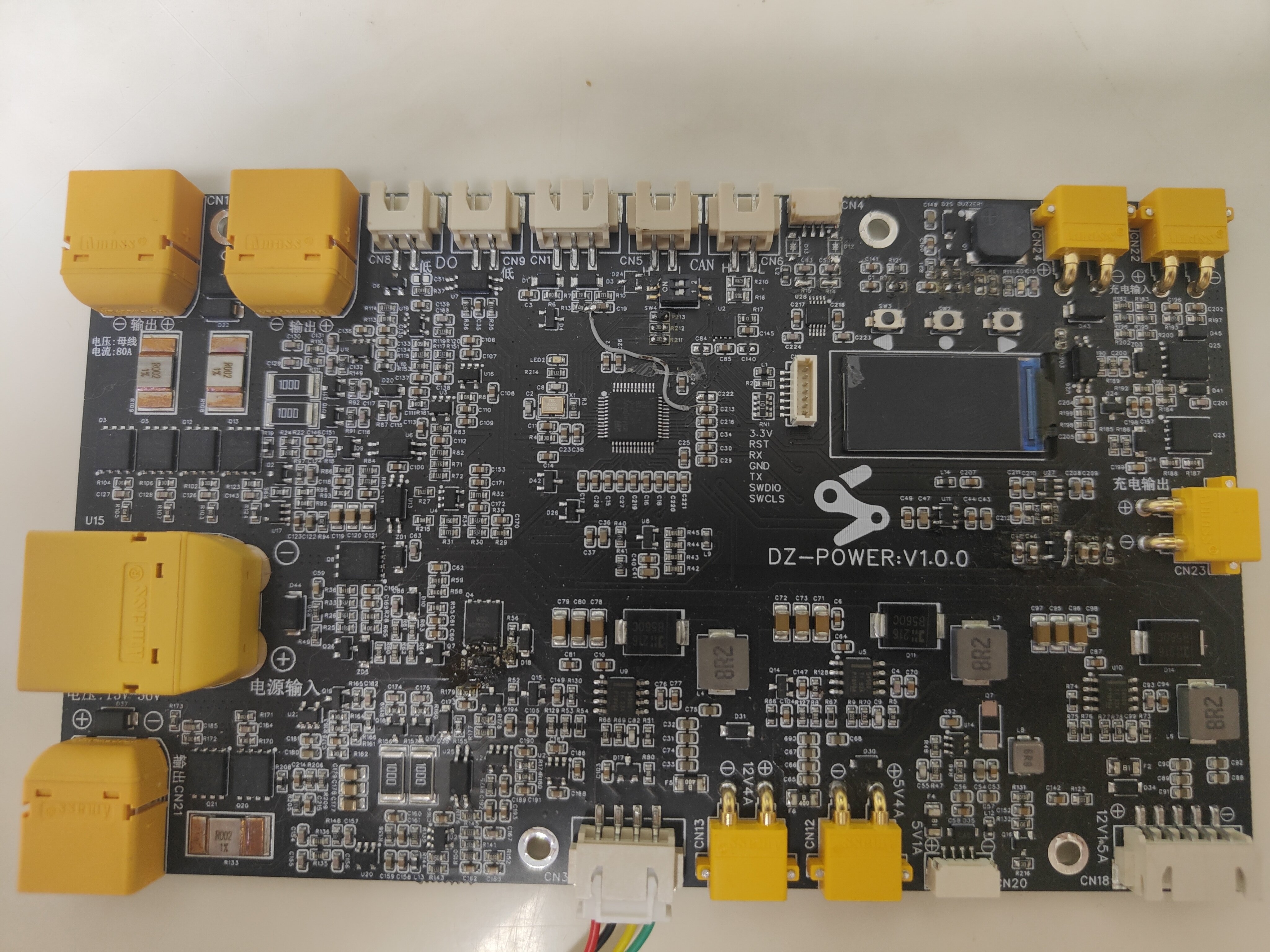

本项目为大壮计划的子板,大壮计划是打算做一个多自由度的轮足机器人。至于大壮像谁?应该不用猜了吧····
简介:本项目为大壮计划的子板,大壮计划是打算做一个多自由度的轮足机器人。至于大壮像谁?应该不用猜了吧····
星火计划2023
创建时间:2023-03-08 10:21:24更新时间:2023-10-17 10:31:44
项目说明

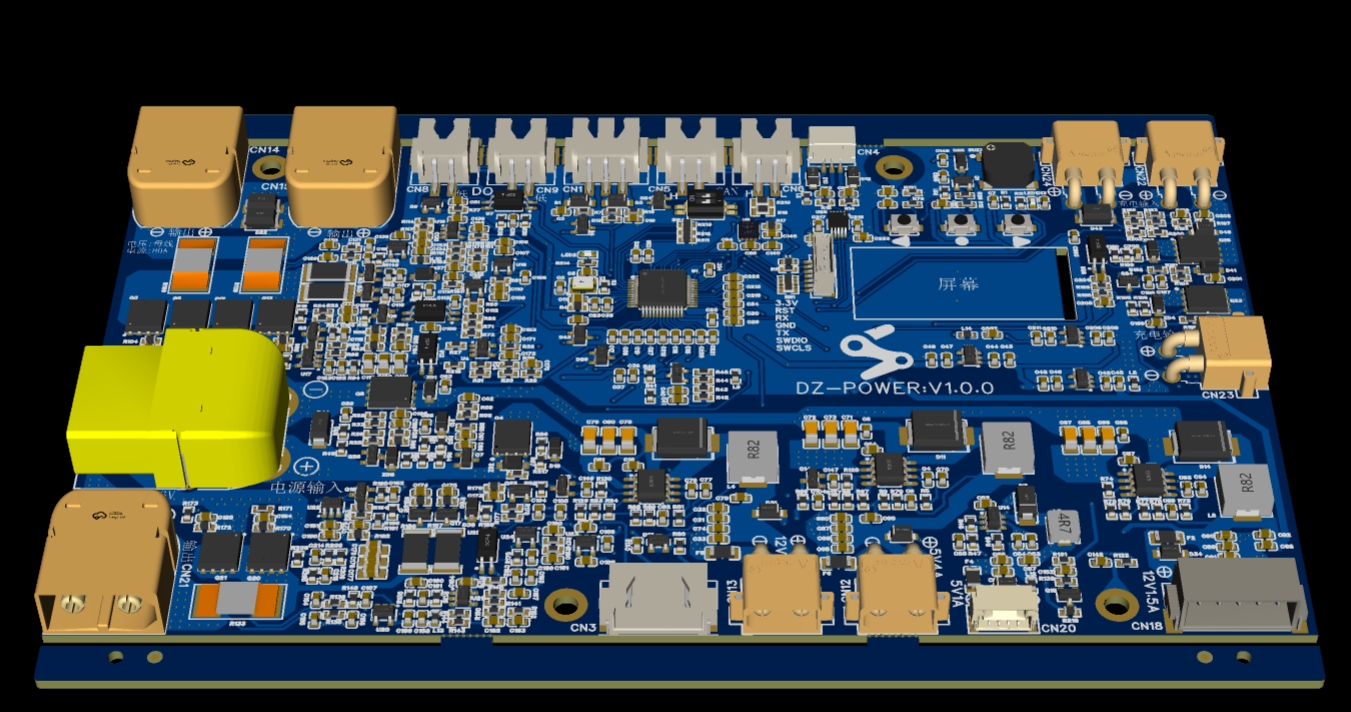

   自己在制作大一点的四足或平衡车时,会用到输出十几A到几十A的动力锂电池,这时电路就需要有过流、过载、过压等的保护,虽然成品锂电池组有电源保护板,但往往保护板的过流保护和最大输出保护等要超过自己电路的保护范围,达不到保护自己设计驱动部分理想效果,加上我们也需要其他电压范围的电源来给主控,或者其他功能组件供电,这时就需要有一个集电源保护、锂电池充电保护、电源降压稳压、电源输出可控等功能的电源板,此电源板的想法就由此而来。
规格参数及项目相关功能

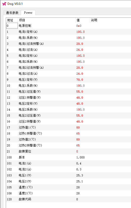

上位机
   大部分保护参数上位机可改,具体见实物图
   上位机大于50M,附件上传不了,下载链接见  其他

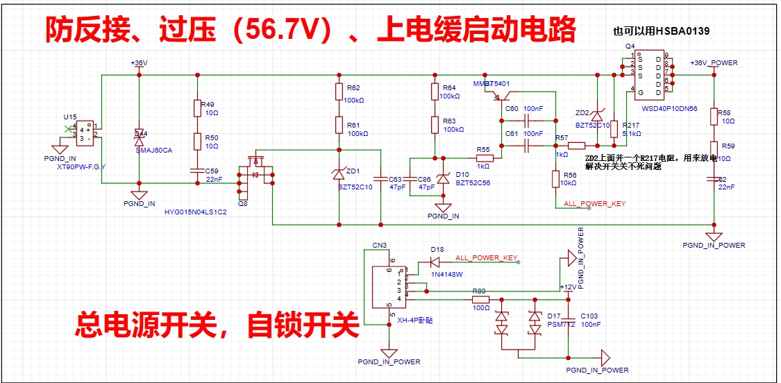

 电源输入回路:
         硬件防反接、硬件欠压保护,硬件过压保护、硬件上电缓启动

项目属性
项目进度
 目前项目已完成,但为第一版本,有不完善地方及后续完善会在此更新

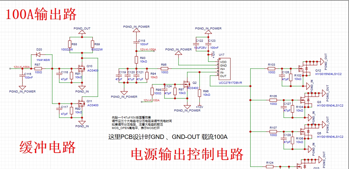

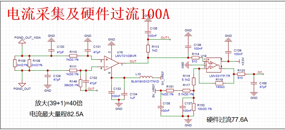

设计原理
若要更改硬件过压与欠压值,可更改此电路中得D10与ZD1
若要更改硬件过流值,可更改R151、R117、R153得值,更改R149、R111、R110可更改电流放大倍数,更改R119可更改滞回电压
另一路电路也同理。
左边电路为缓冲电路,防止负载大电流冲击与打火。右边电路可搜看U17  (UCC27517DBVR)芯片手册得真值表,就可理解这里如何实现得软件与硬件都可控制输出得开关。

目前版本缺陷及后续改进
1充电电路电压采集在没有接锂电池时电压为负电压,因为采集电压处在防反接电路前,所以会出现差一个pn节电压的情况。可以在充电输出处采集。
2、U27与U12稳压芯片使用时发热,U27可更换为其他品牌稳压芯片,U12处由于还带载蜂鸣器,最好更换为DC-DC方案,蜂鸣器处加一个限流电阻

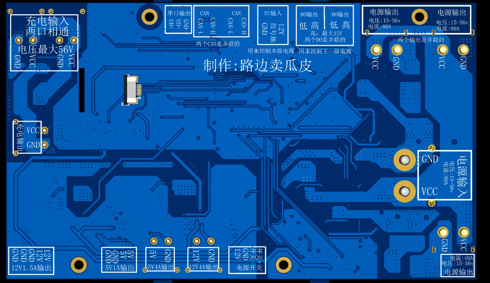

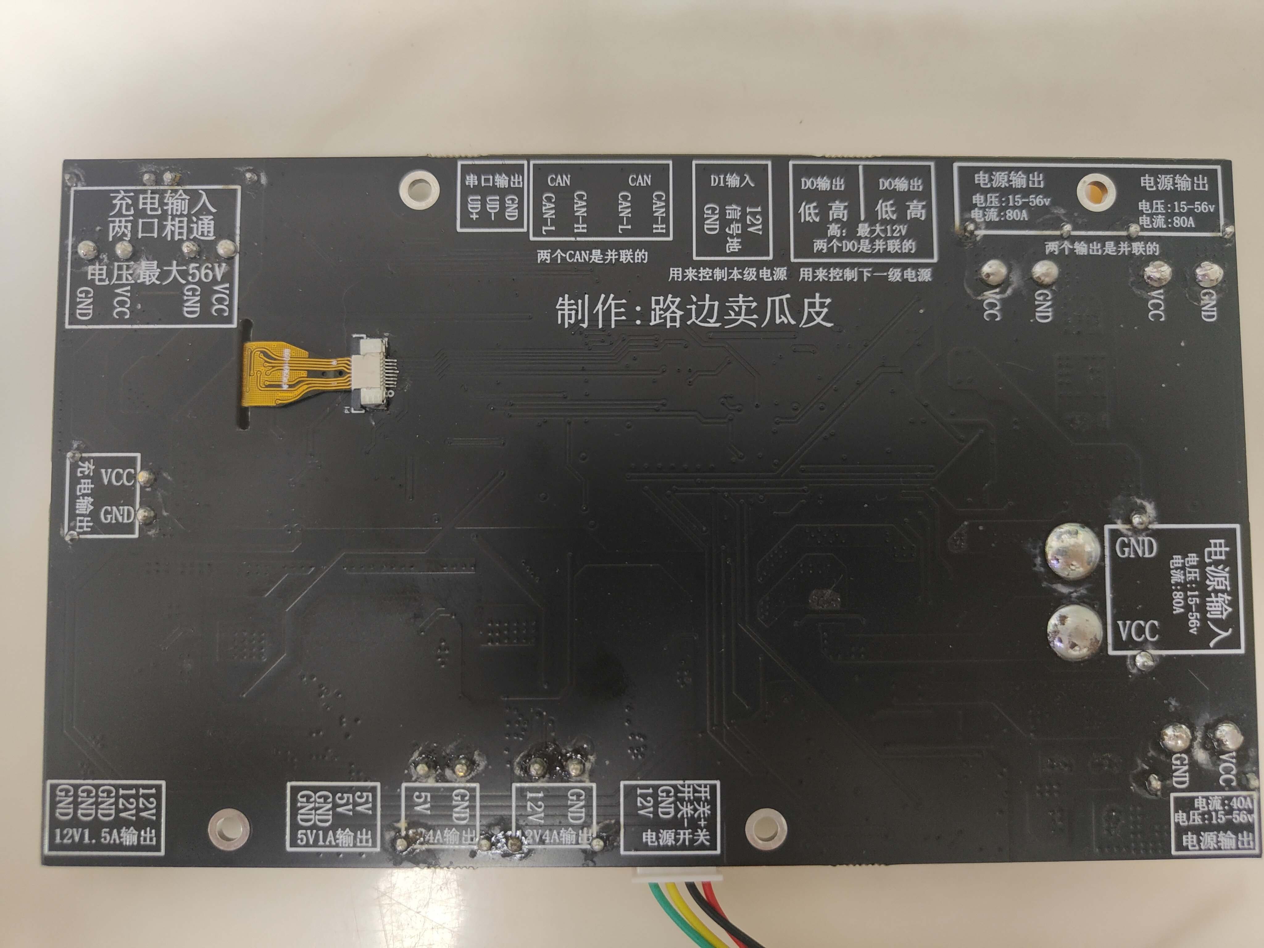

实物展示
   PCB 3D图及实物图

   1、使用时需将板子  电源开关端子 处得 开关+ 开关- 短接。
   2、板子得保护参数需要用上位机设置
