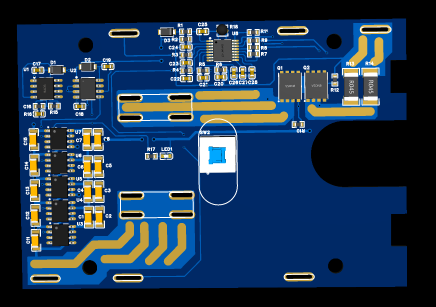

这里开源了一款直接替换原电池包保护板的 带有主动均衡的保护板。基于电容式能量转移。
主体工作原理如图,驱动电路控制开关反复开关,让电容 反复并联到相邻的电池上,实现能量转移。

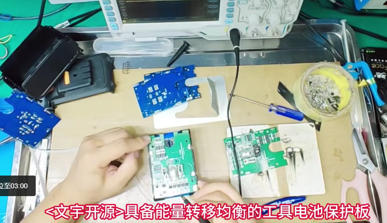

成本控制上的原因, 这里并没有对单节电池进行电压检测,整个均衡部分是一直在工作中,如果电池在存储状态,长期不用,可能会耗完电池的电量 ,与牧田版本不同,大艺款电池外壳上没有凹槽,所以,我利用原本的DC插口放置了一个自锁开关,长期存储不用时,按下开关,透过原本的开槽能看到指示灯的工作状态,指示灯不亮就是完全断电了。避免了长期存储过放电的问题。

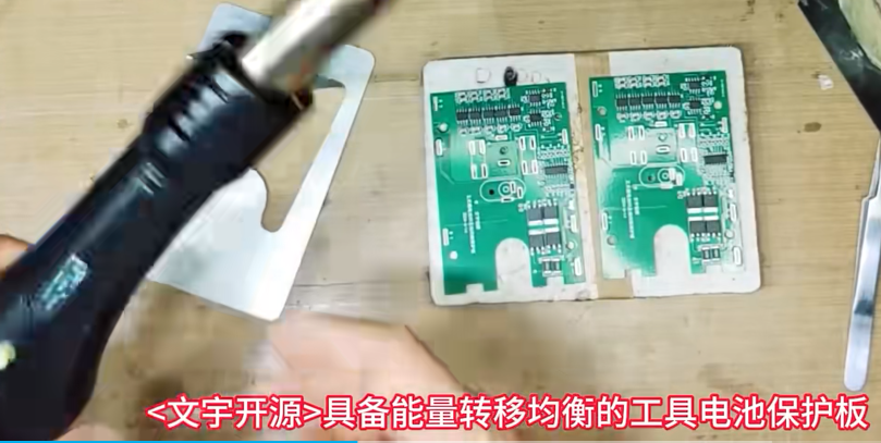

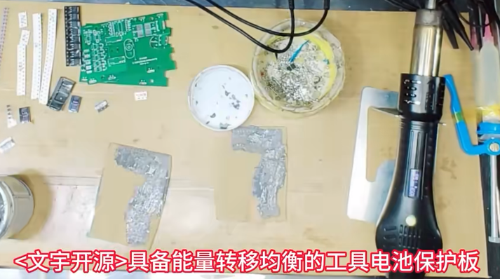

用纸模板印刷锡浆
热风枪完成焊接。
所用零件清单请直接看立创工程, 这是我首次使用立创EDA完成PCB。大伙可以根据自己的需要进行修改。

本项目组装测试视频请看  B站帐号:文宇创新下面的对应视频
