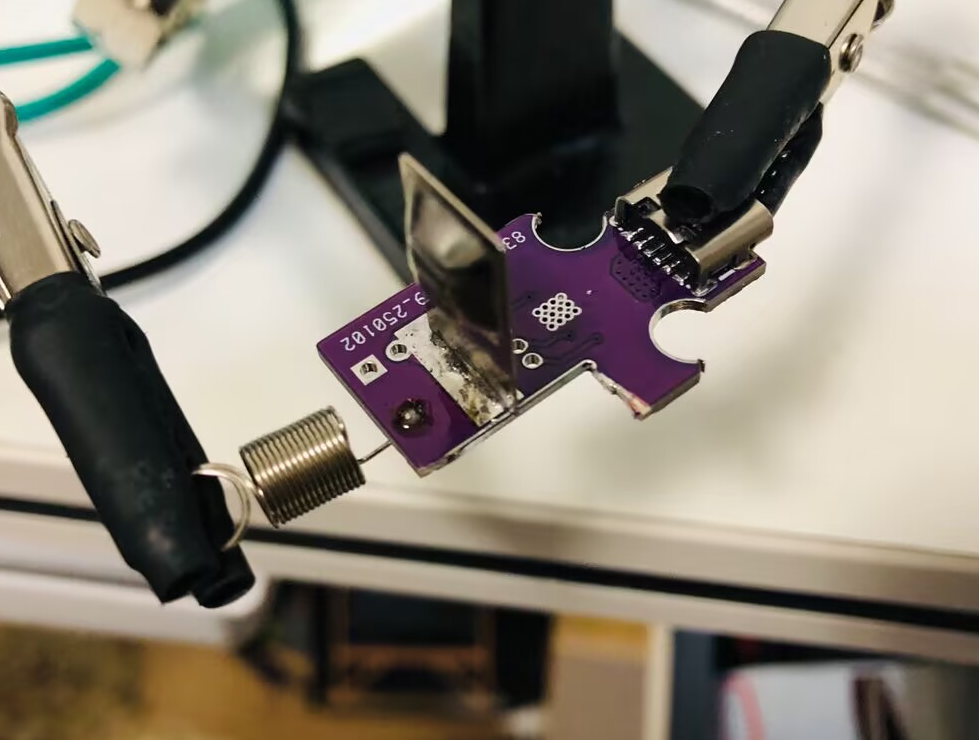

适用于某宝1块钱18650充电器的充电板
简介:适用于某宝1块钱18650充电器的充电板
复刻成本:1.5
创建时间:2025-01-03 08:12:43更新时间:2025-01-08 17:57:40
是这个工程的延续:https://oshwhub.com/momololo/ip5305-4-2-dan-chong-dian
起因是某宝撸了两个18650充电器,但是内部充电方案用的是TP4054,我觉得不太好
就给换成了IP5305\IP5305T的方案
这个方案甚至比TP4056还要简单
只配2颗电容1颗电感1个LED就能工作
IP5305T不支持单LED的方案
IP5305T支持通过外挂电阻来调节截止电压,IP5305是定制的截止电压,买垃圾回来要先测试清楚
