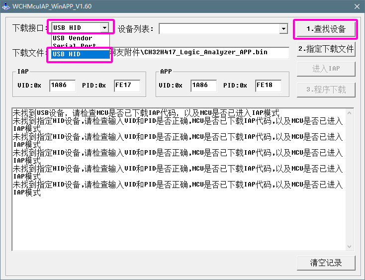

我的烧录流程(主要参考:https://oshwhub.com/listen2/project_vfylmuii):
1.WCH-LinkE接到这块板上的SWDIO+SWDCLK+GND+5V
2.WCH-LinkUtility(要注意版本要支持CH32H41X),烧入CH32H417_IAP_V3F.bin
3.拆掉WCH-LinkE
4.用A-to-A线接入电脑,这时会听到电脑识别到CH32H417

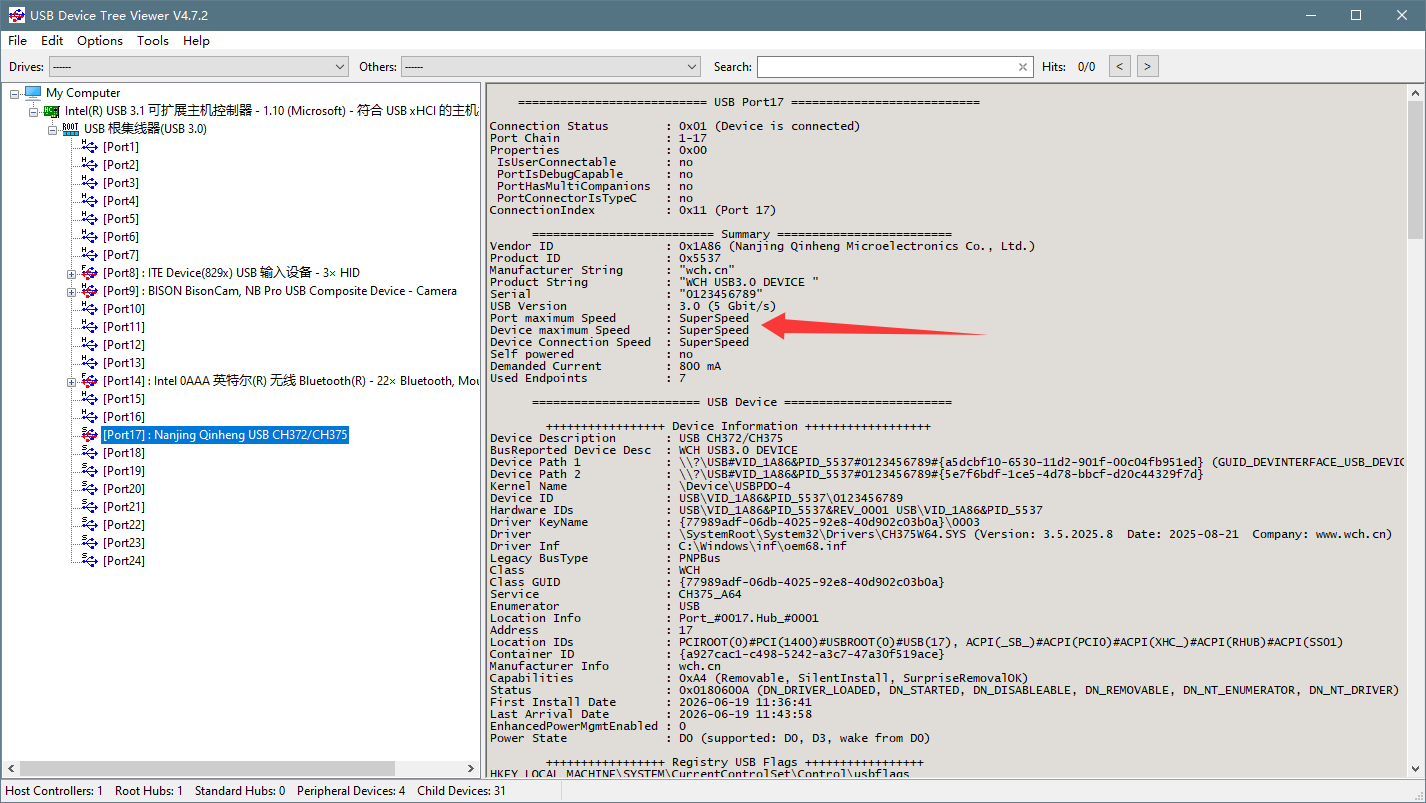

5.用CH32H41x的EVT包里面的WCHMcuIAP_WinAPP.exe选USB HID,然后烧录CH32H417_Logic_Analyzer_APP.bin
设计:CH32H417支持+/-自动反转,所以可以+/-反转来布线,这样比较顺。实测反转+/-是可以正常3.0的速度
