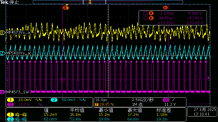

测试条件 MP4573:Vin=24V, Vo=5V@1A;MP5418:   Vo=-5V@0.2A
MP4573输出纹波15.2mV, MP5418输出纹波62mV
测试条件 MP4573:Vin=12V, Vo=5V@1A;MP5418:   Vo=-5V@0.2A;25°C室温
MP4573芯片温度 42.9
MP5418芯片温度37.9
实测验证MP4573在24V转5V@1A工况下,输出纹波仅15.2mV, MP5418负压输出纹波62mV,可满足模拟电路供电需求。持续运行20分钟后,芯片温度均 43,稳定不发烫!
