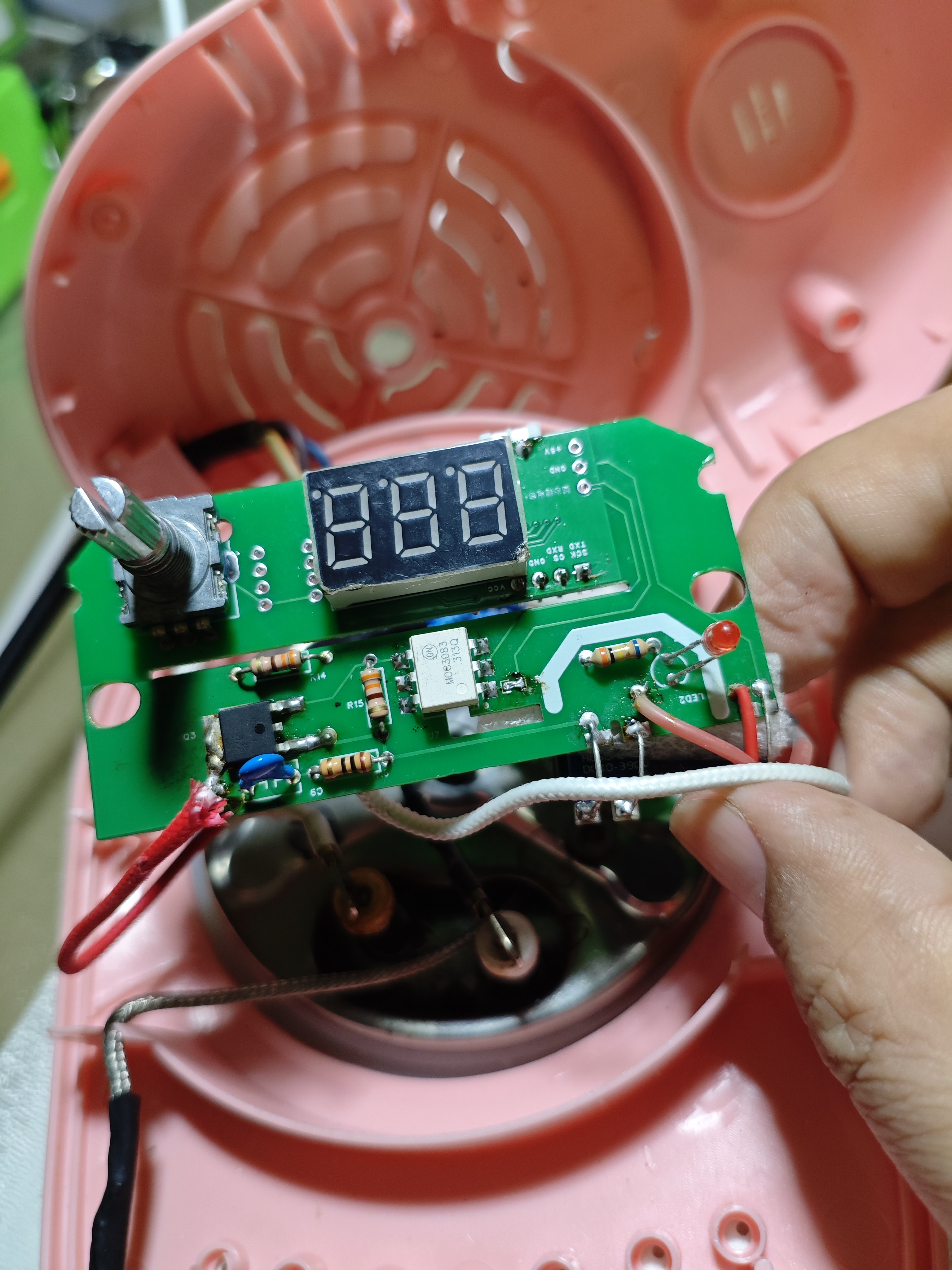

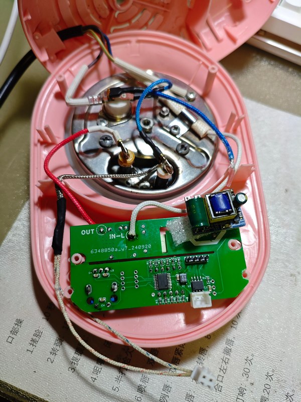

基于https://oshwhub.com/lilinkai/jian-dan-jia-re-tai,稍作修改
加热炉用的孩子不要的做饭玩具,替换了里面的电路板。

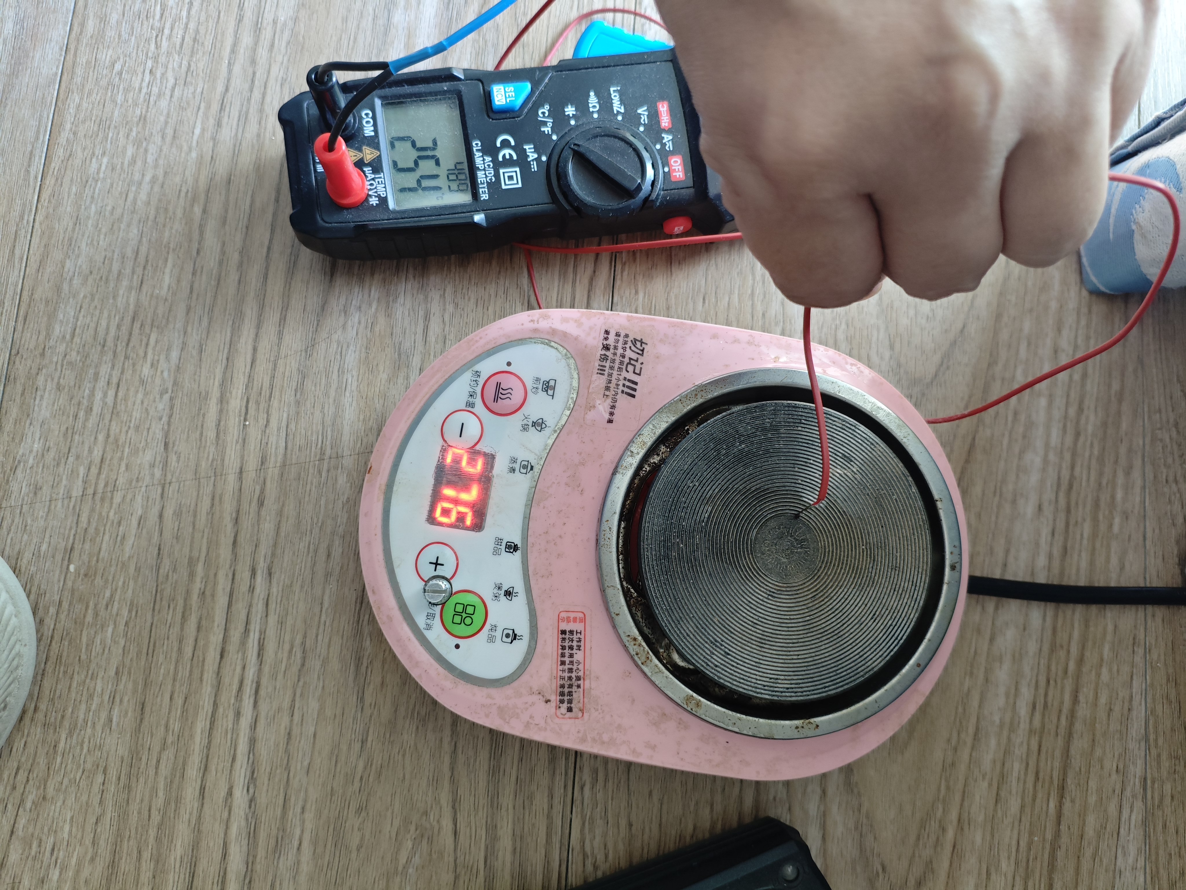

上电默认温度是15度,左右旋转设置目标温度,步进是5度。
目前程序不尽如意(我不会改程序):
1、最高温度只能设置到255度,我这小电炉估计能到400度。
2、使用PID固件开机上冲挺厉害,设置255度,实际上冲到280度,要好一阵子才能冷却到255度,唯一好处是加热是连贯的。
3、使用普通固件,就是简单控温,到设定温度就停止加热,但这个程序是脉冲加热,能看到加热指示灯快闪。
