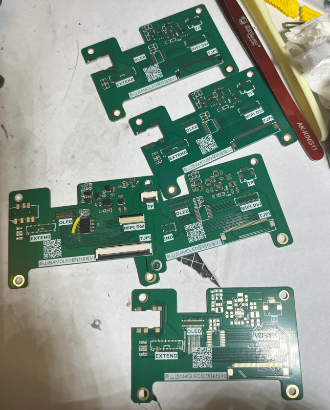

在大佬的项目 https://oshwhub.com/ccrs/g1392fh101gg-003-qu-dong-ban 上改的,适配了泰山派(和之前的太极派86盒) 提供外壳文件
建了个外壳模型,可以装进去
焊接有点难焊,我加长了btb座子的引脚
另外,泰山派引出了音频接口(但没测试过没测试过),制作说明可以参考大佬项目链接,我实在是懒得写了

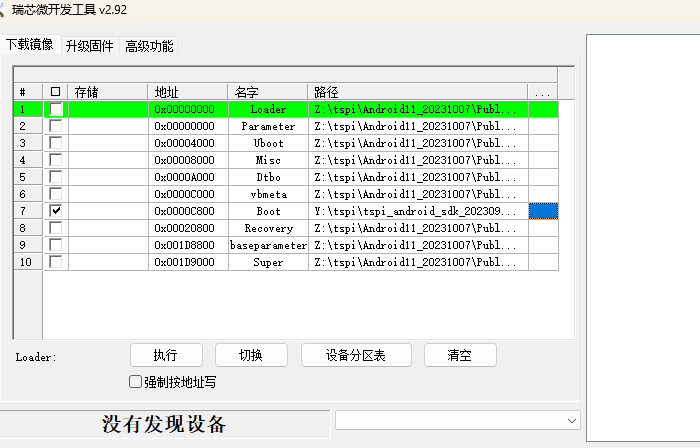

驱动已经适配了泰山派,非常丝滑,附件提供了泰山派 内核镜像 boot.img ,直接在安卓镜像的基础上刷入内核镜像即可
我的泰山派sdk被搞坏了,所以没法提供完整安卓镜像。最近一直没有时间来重新整那个安卓sdk

第一个板本有问题,又重新改了个板本
只刷boot.img
