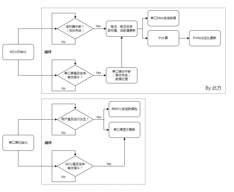

  • 屏幕:采用陶晶驰T1系列2.8寸串口屏,电阻触摸,与MCU仅通过串口通信,减小对主要pid计算速度的影响。
  • 主控:STM32G474RBT6,最高170 MHz主频,同时具有FPU单元。使用高精度定时器,输出PWM频率为200kHz。使用内部运放用于电压采样。

软件程序
  • 主程序流程图

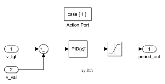

  • CV部分pid模型
    pid计算部分使用MATLAB中的Simulink生成代码。

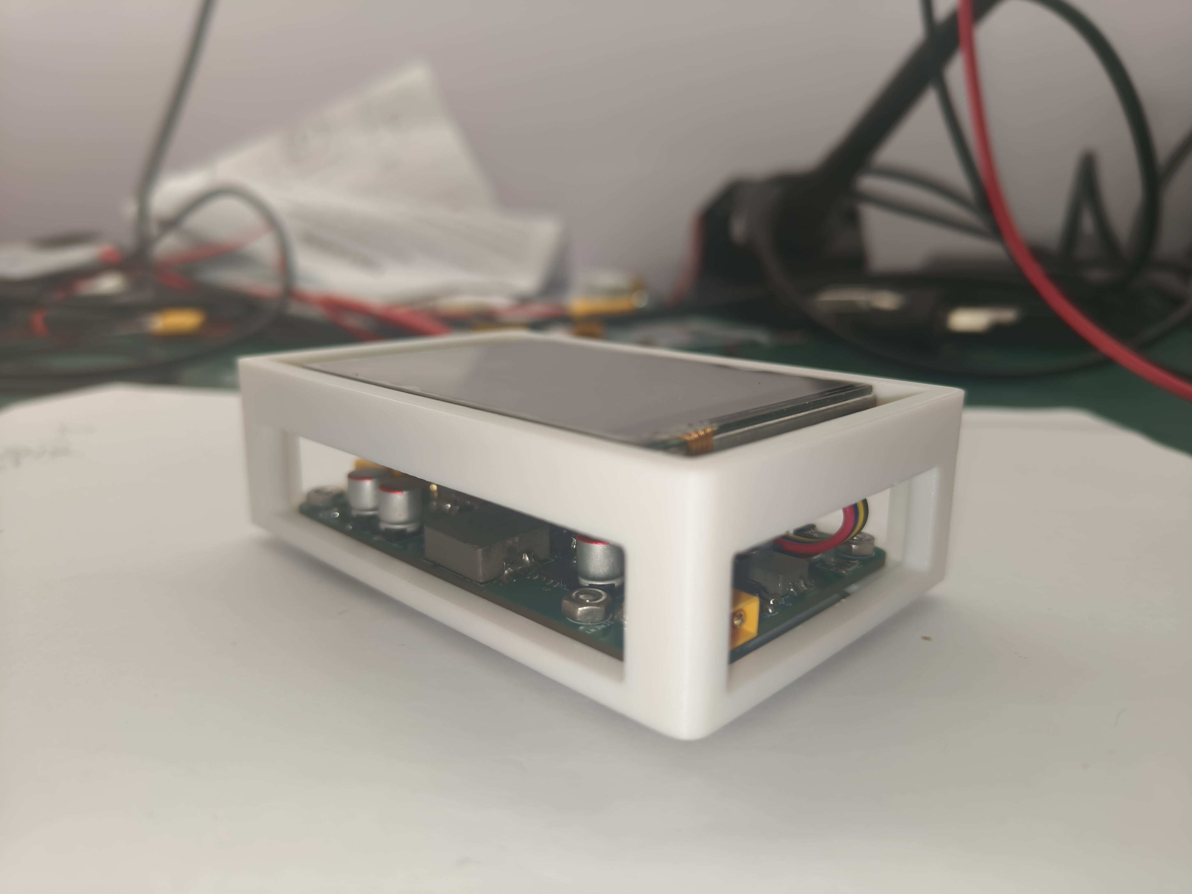

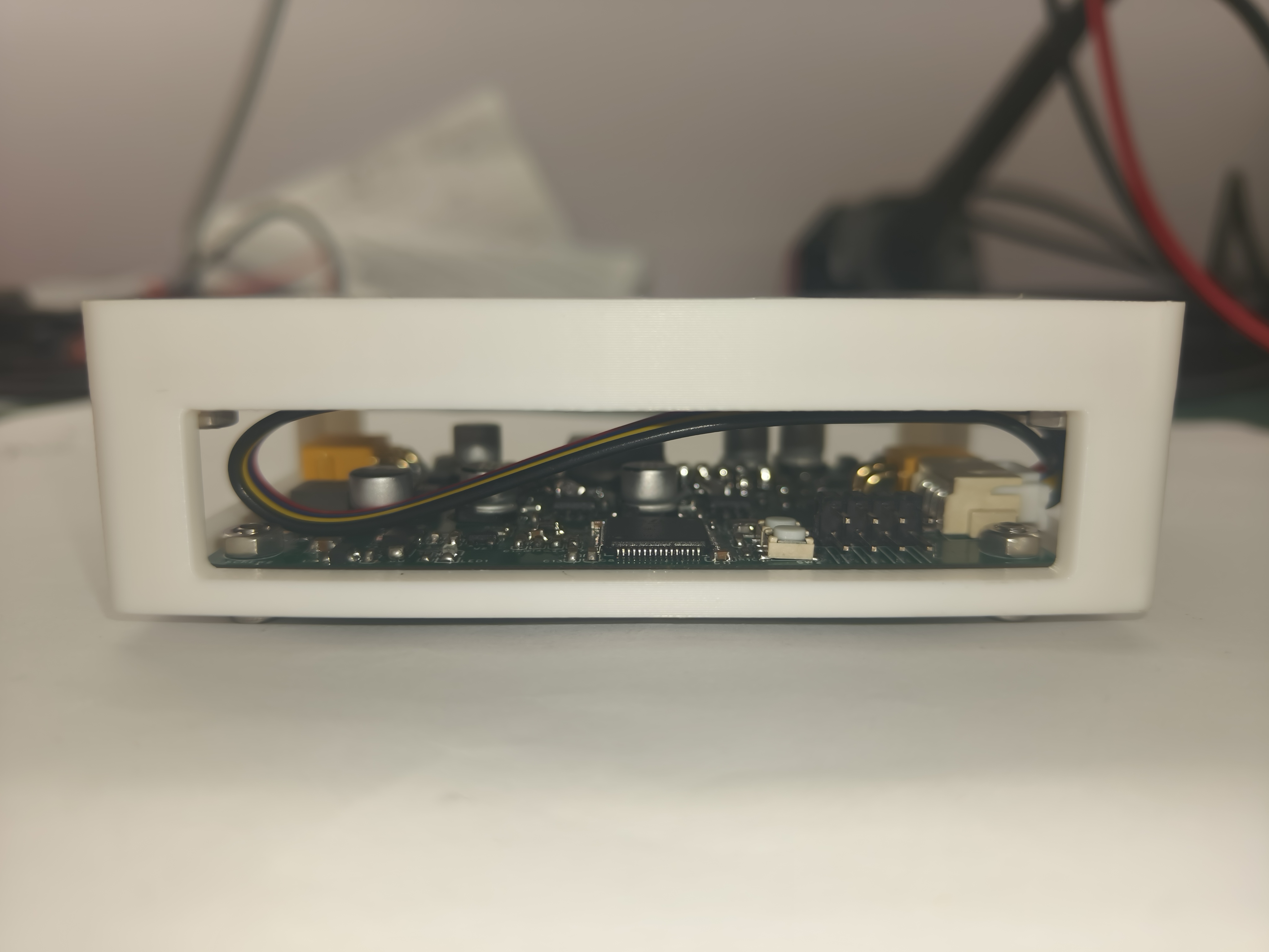

实物展示

  • 如果不需要5V输入,一级降压可以高一点,提高EG2104带载能力。
  • 输入输出的13V的TVS和5A保险丝是专为本赛题设计,可以更换,以达到更宽的输入输出范围,具体的极限还未测试。
  • 带载时恒流模式实测值比显示值低,输出2A时低0.1~0.2A,应该是电流采样问题。
