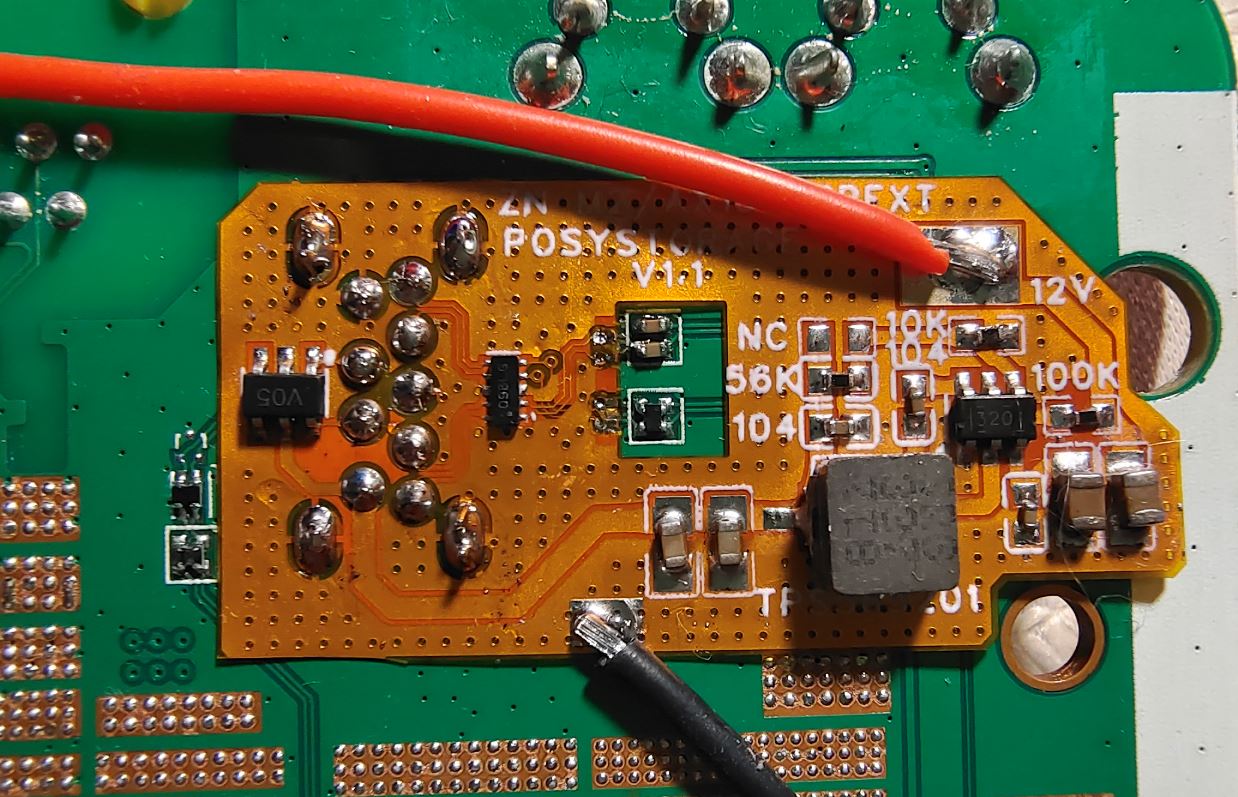

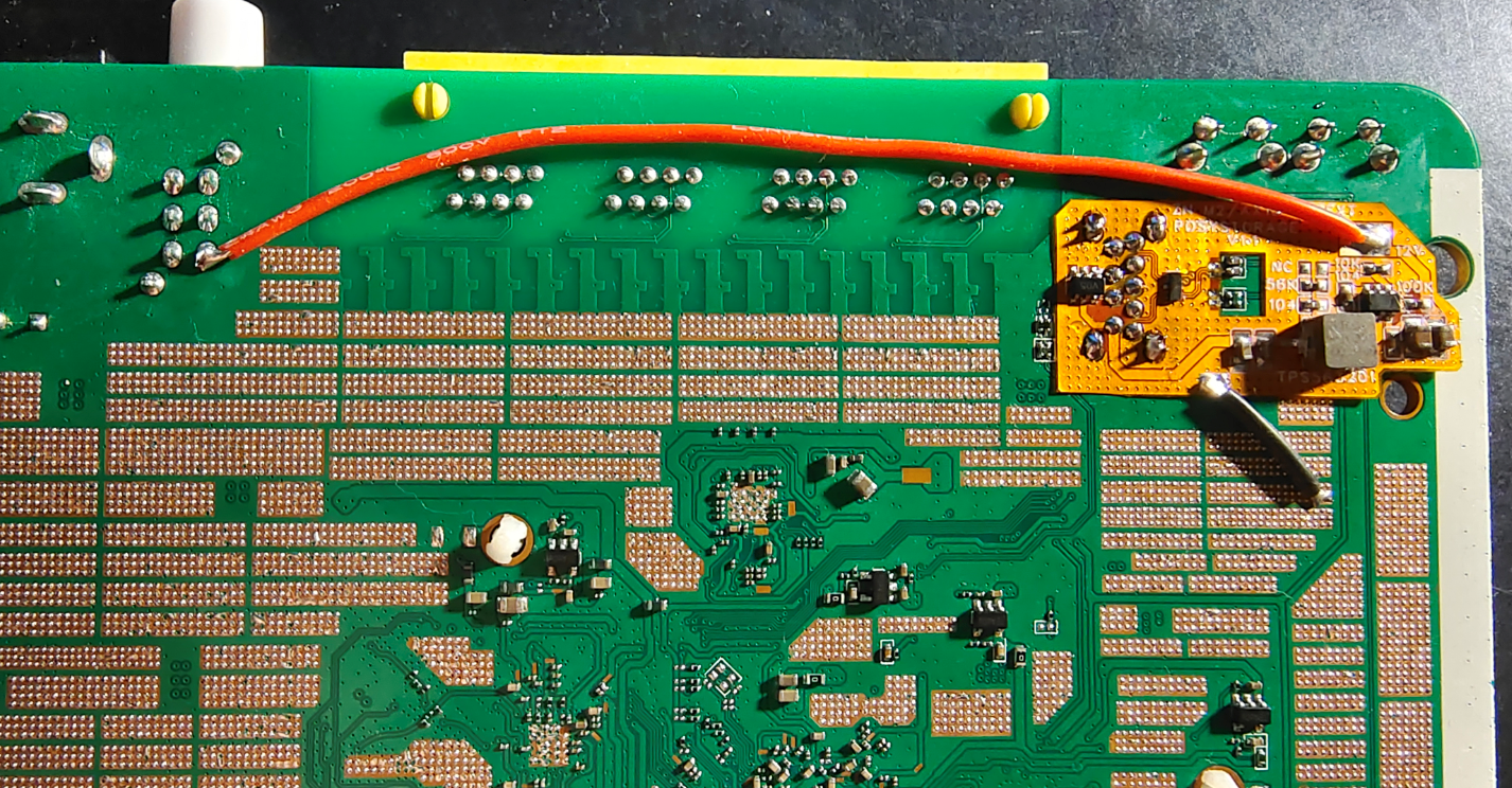

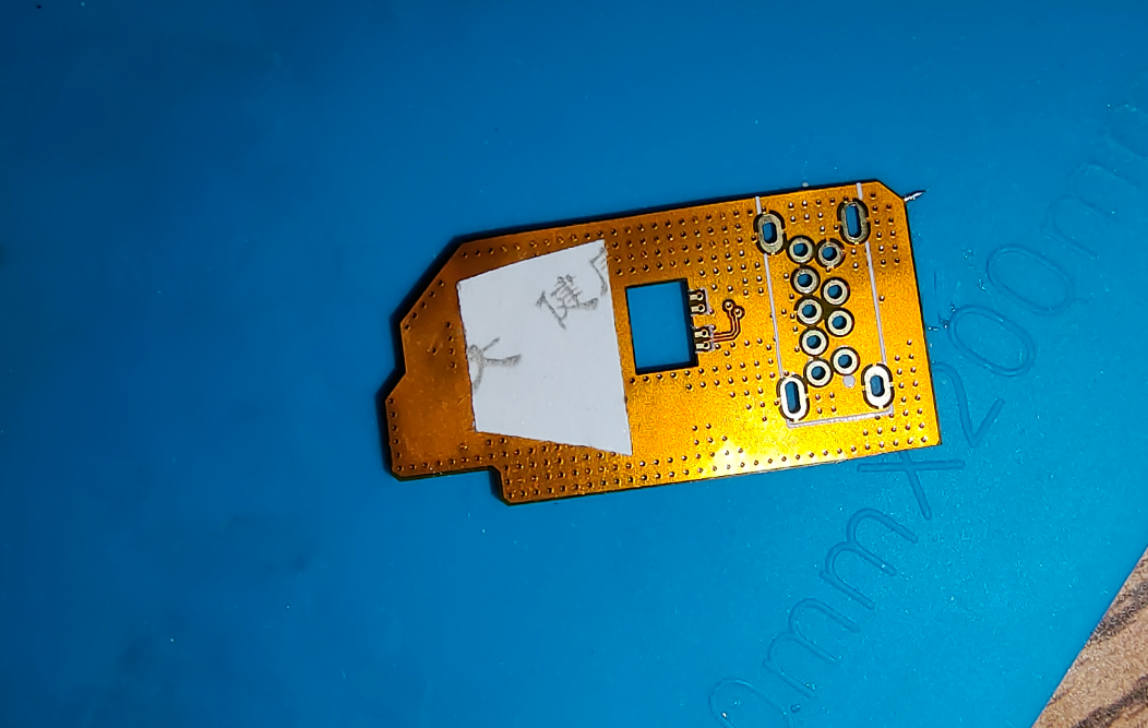

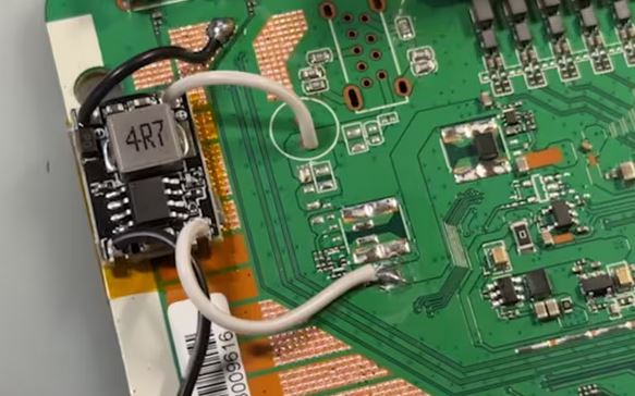

借着jlc的免费fpc打样,制作以下补丁,解决的痛点:
1、免去手动飞线
2、免去补正面0201小零件
3、免去难看的降压模块补丁
4、完善的防静电保护
5、进过计算的阻抗匹配
6、完美对准的焊接位置 一焊就好!
成品图:
步骤
1 清理焊盘 贴一点高温胶带保护住防止短路
2、焊接FPC
3、fpc背面贴点双面胶
4、焊接FPC usb座子 并飞线接入12V电源 完工

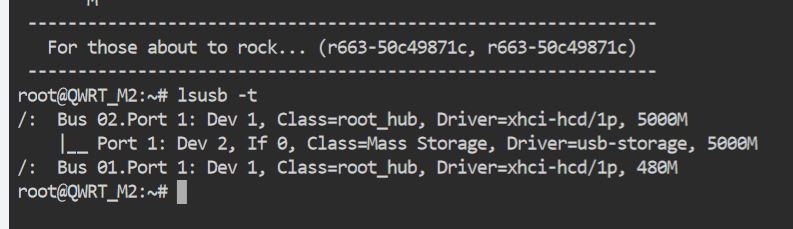

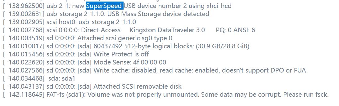

插入U盘显示内核日志:

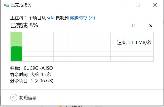

测试:
