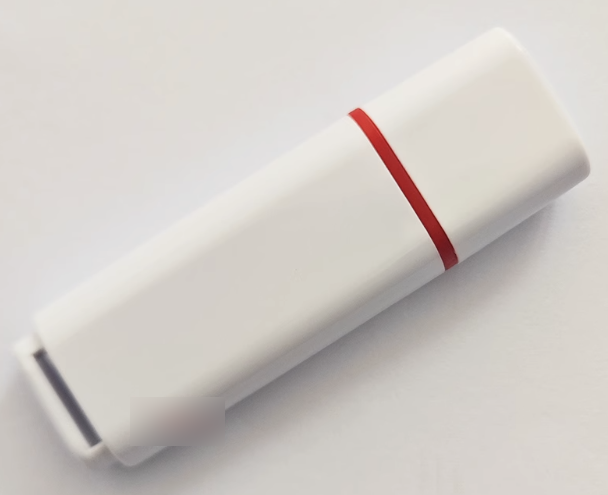

使用 CH331A 作为主控芯片制作的小U盘。(G2板)
简介:使用 CH331A 作为主控芯片制作的小U盘。(G2板)
CERN Open Hardware License
创建时间:2025-01-02 15:39:48更新时间:2025-11-24 17:01:32
修改自:https://oshwhub.com/100askteam/floppyudisk
改动点:

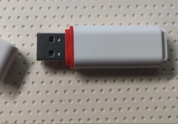

1.将板型更改为G2,可以适配这种U盘外壳:
2.删除D+D-上的两个电阻
不建议复刻,CH331A还是多少带点灵,买了3片,一片死活不认eeprom,剩下两片认了但是不读eeprom里的参数,导致最大只能认到256KB的空间。
2025/11/24 更新:是我太菜了,最近咨询了WCH的技术支持,他们的工程师发了一个配置文件(见附件),烧录到EEPROM后可以用到完整2M的空间了。
