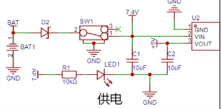

1.电源电路
选用两节18650电池,通过电池座给小车供电。经过HE6250降压芯片,输出5V电压给单片机供电。电机直接接7.4V电池供电。并配有二极管防反接,LED电源指示灯。

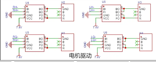

2.电机驱动
电机驱动,选择RZ7899芯片。(做完发现好像也许应该用不到4颗,心疼我的money)。

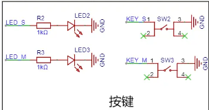

3.LED与独立按键电路
LED、按键一端接单片机引脚,通过单片机电平的高低变化检测按键按下,与控制LED灯的亮灭。

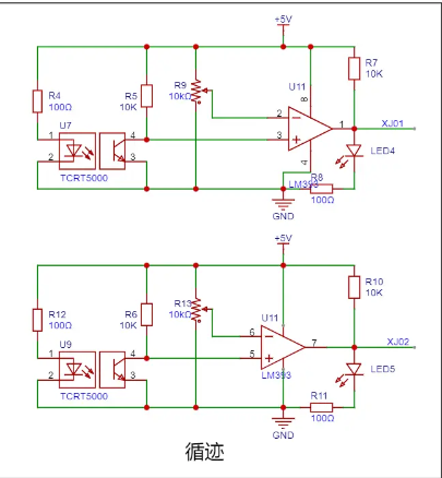

6.循迹电路
循迹电路采用LM393电压比较器和TCRT5000红外对管进行设计,将电压比较器的1引脚连接到单片机引脚上,通过单片机判断高低电平来判断是否检测到黑线。

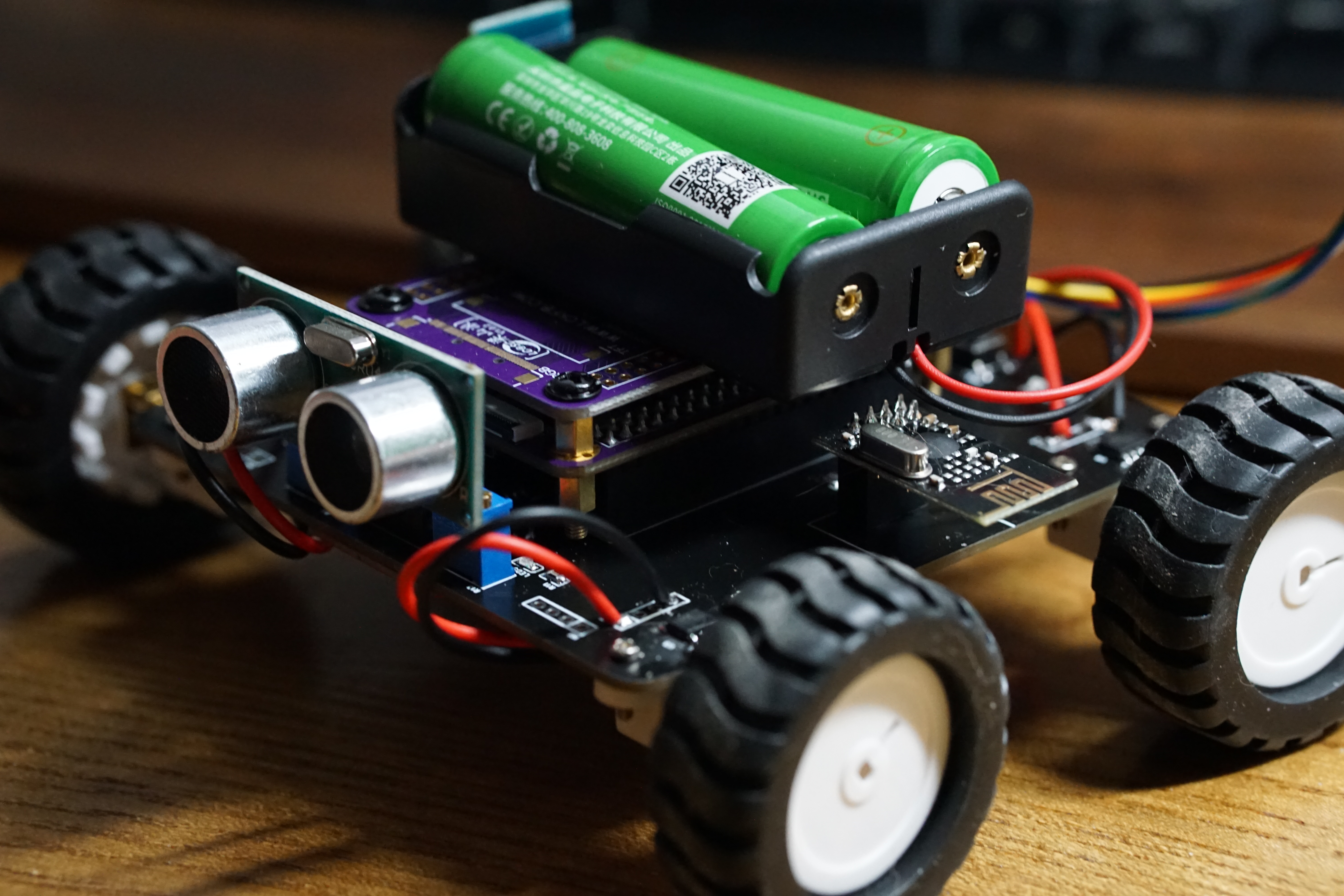

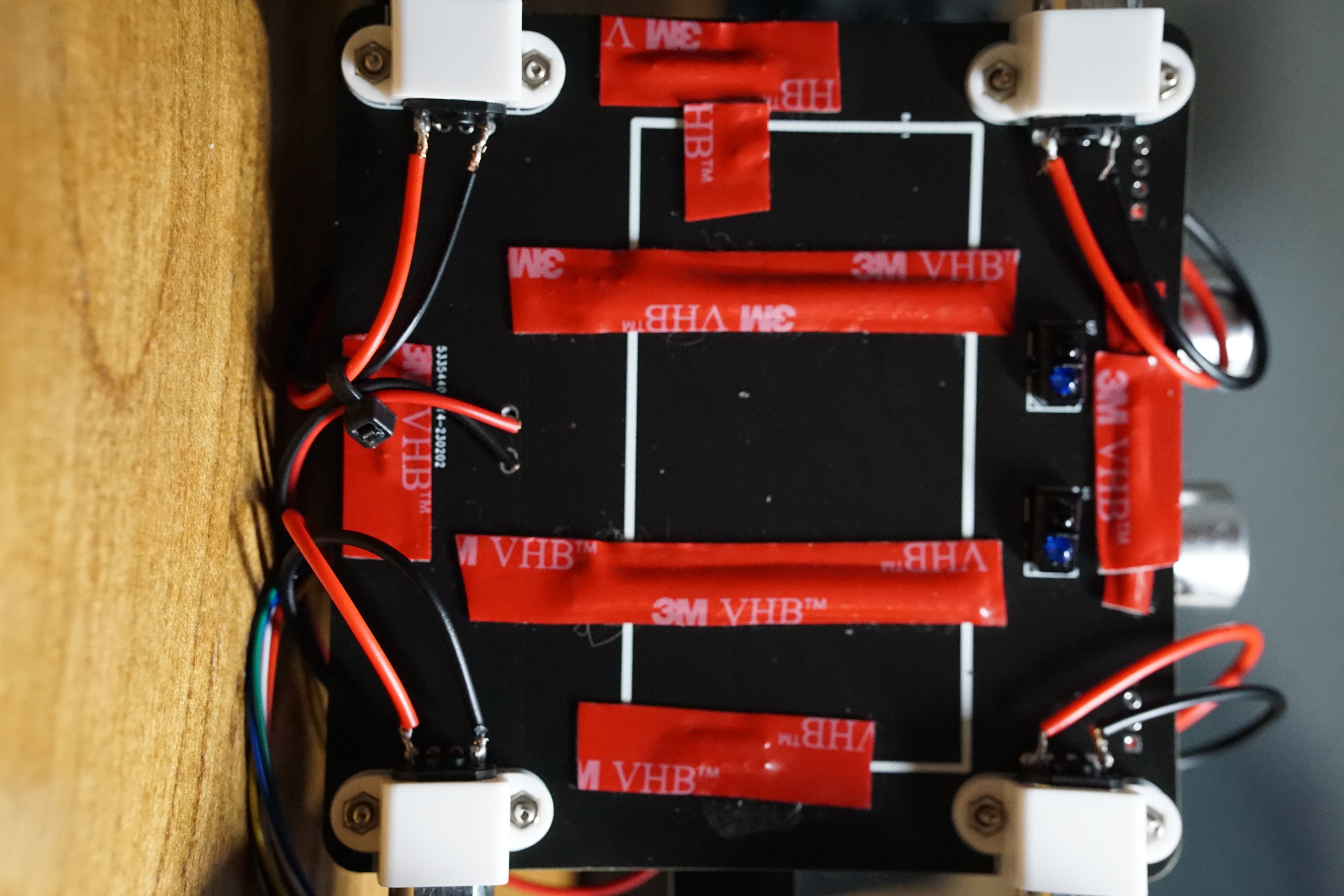

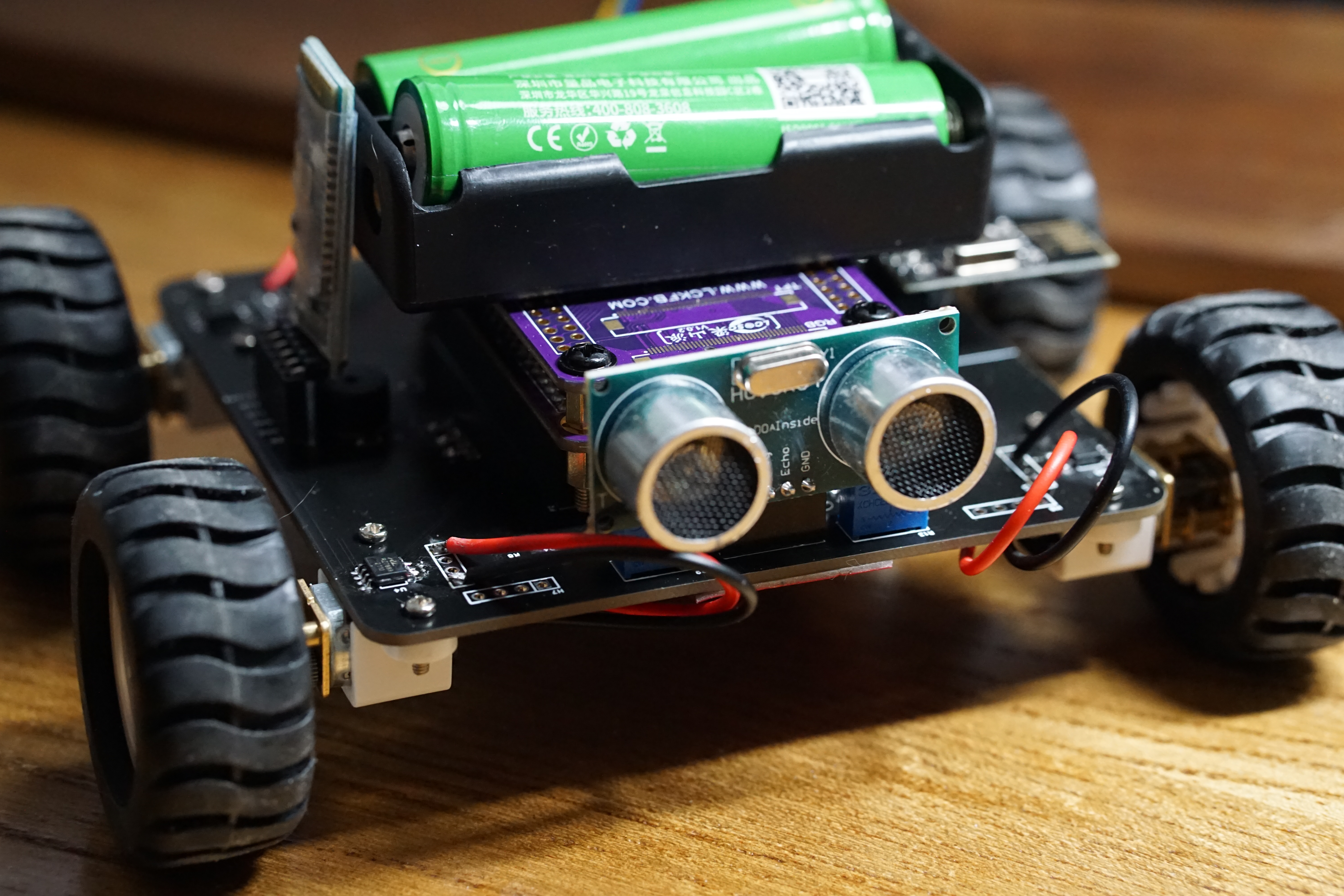

实物展示说明
电池仓太紧了,就都翘着放了
扎得我手疼,就全拿3M胶沾上了
可怜的梁山派被当成了垫子
