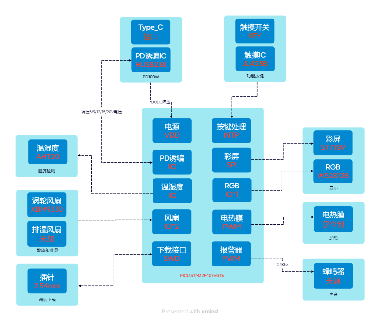

设计原理
1.干燥箱设计由3部分组成:立创天空星STM32F407VG开发板+电源板+拓展板

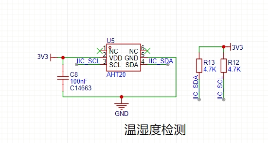

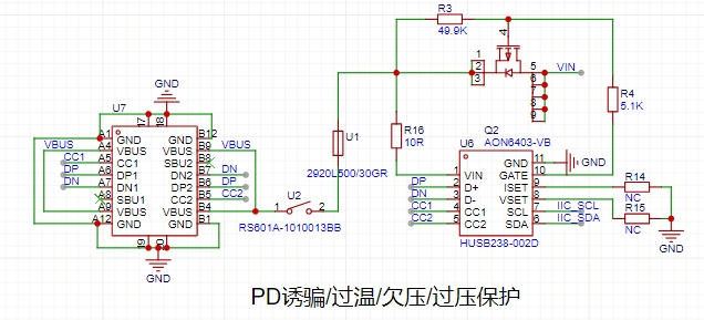

2.电源板:PD诱骗器(HUSB238)、温湿度传感器(AHT20)、NTC热敏接口(预留)、78M12DCDC降压电路PTC加热风扇驱动电路等。

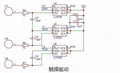

3.拓展板:3路触摸按键(JL423B)、ST7789彩屏RGB灯(WS2812B)、蜂鸣器等组成。
硬件框架图

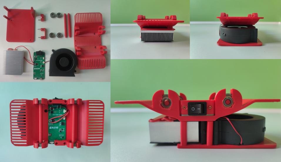

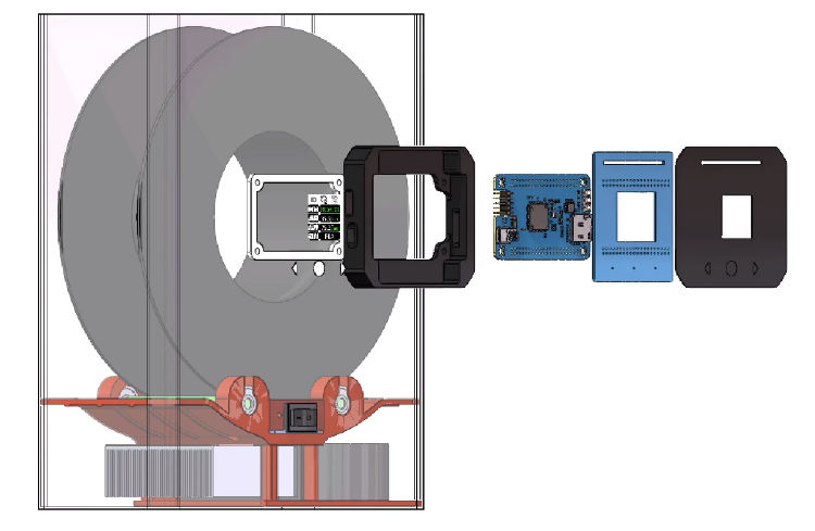

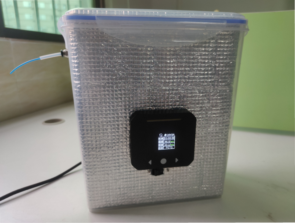

实物

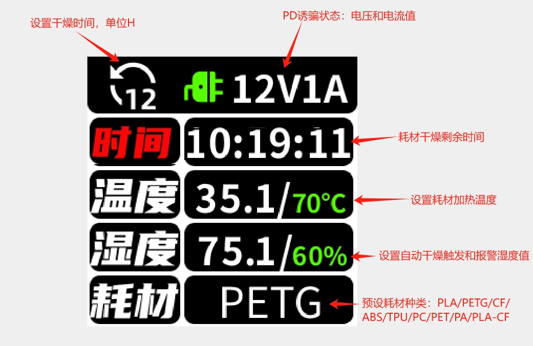

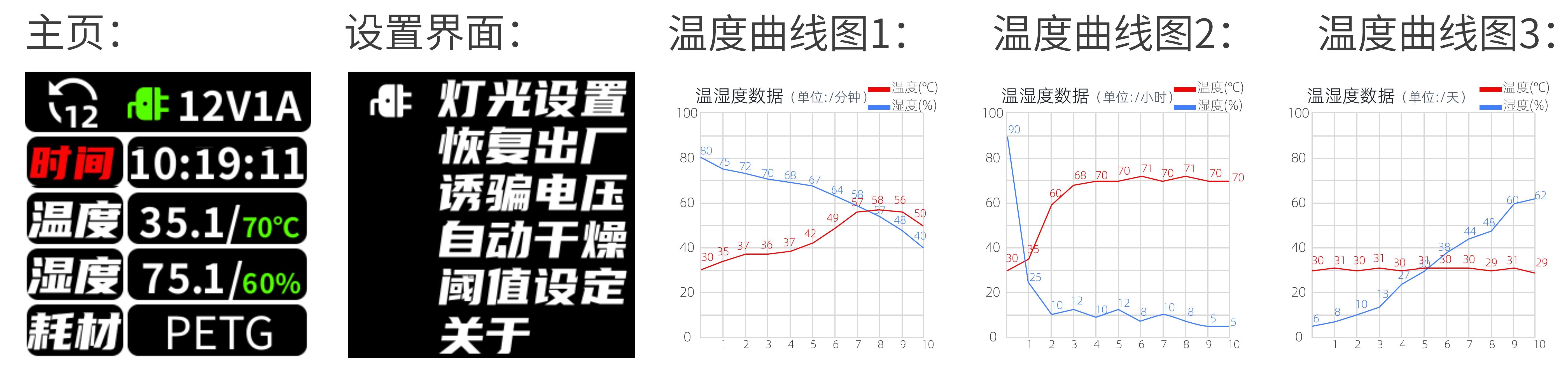

UI界面
按键操作说明
主界面下:
左/右键:依次切换:温度曲线图1/温度曲线图2/温度曲线图3/主页
中键:单击->进入主页; 长按->进入设置界面
设置界面下:
左/右键:上下移动
中键:单击->确定;长按->返回上一级菜单
加热操作:
右键+中键:同时单击->开始暂停加热 ;同时长按->停止加热并重设时间
曲线图下:
中键:单击->显示温度/湿度/温湿度曲线

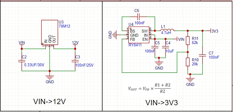

电源: TYPE-C输入经过78M12降压12V给风扇供电,同时DCDC降压至3V3,给MCU和传感器等供电。

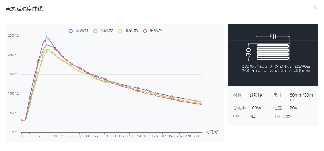

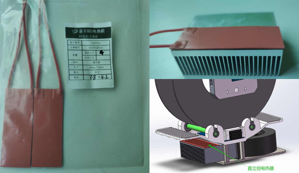

PD诱骗/过温/欠压/过压保护: HUSB238支持过温、过压、欠压(设置->诱骗电压,低于设置电压,不能工作)保护,支持IIC控制输出电压,可以诱骗5/9/12/15/20V,可以匹配不同电压类型的加热膜,本项目设计电热膜由嘉立创电热膜平台下单(参数如下图,不懂电热膜计算,可以下载文件“电热膜80_30MM.zip”,下单加工即可)。

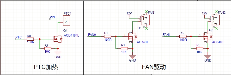

加热膜和风扇驱动: 电热膜最大功率100W,为防止C口大电流过热,软件限制功率80%,牺牲一定升温时间,想要快速升温修改代码PWM_DUTY_CYCLE_CH2 参数;风扇设计两路,分别加热和除湿(未使用)。

温湿度检测: IIC读取温湿度数据。
触摸按键: 三路独立触摸按键,分别调节C3/14/C5电容值(范围:0-50pF),减小电容会使灵敏度增加,降低抗干扰能力;反之,增大电容会使灵敏度减小,增强抗干扰能力。

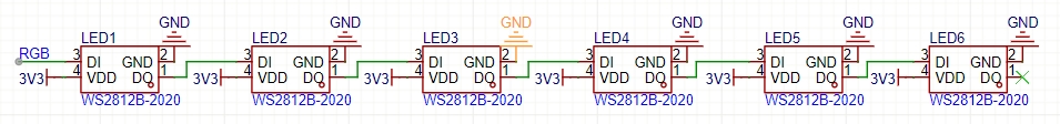

RGB工作指示灯: 重点注意:器件反向放置,灯珠面朝PCB,焊盘超上。
工作时: 红色流水灯,完成时:绿灯常亮。

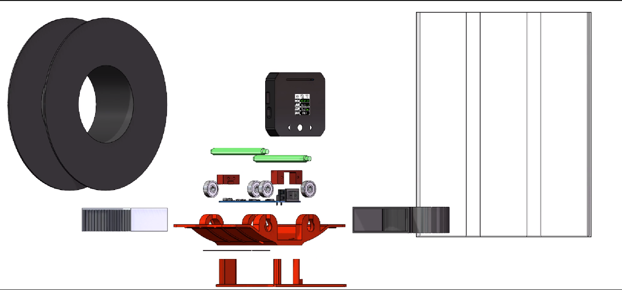

外壳设计
主控板设计: 触摸面板->拓展版->天空星开发板->底座->固定架
加热结构设计: 27-60-80mm铝散热器->电热膜->9030涡轮风扇->626zz轴承->电源板->3D打印结构件->5.8L米桶

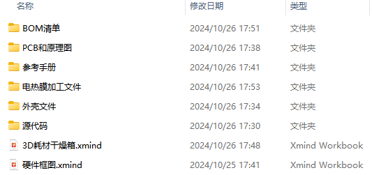

开源资料包

1.需要插入TF卡,才可以记录温湿度历史记录系统配置信息
2.5.8L米桶,需要手动开孔,建议加一层保温棉防烫阻燃降低功耗保证升温
3.3D结构件建议用ABS或者更耐高温材料,防止内部高温变型;
4.type-c数据线要支持大电流,功率限制80%下,实测功率跑到80W左右,不限制下满功率100W

耗材干燥箱开源资料_241029.zip
