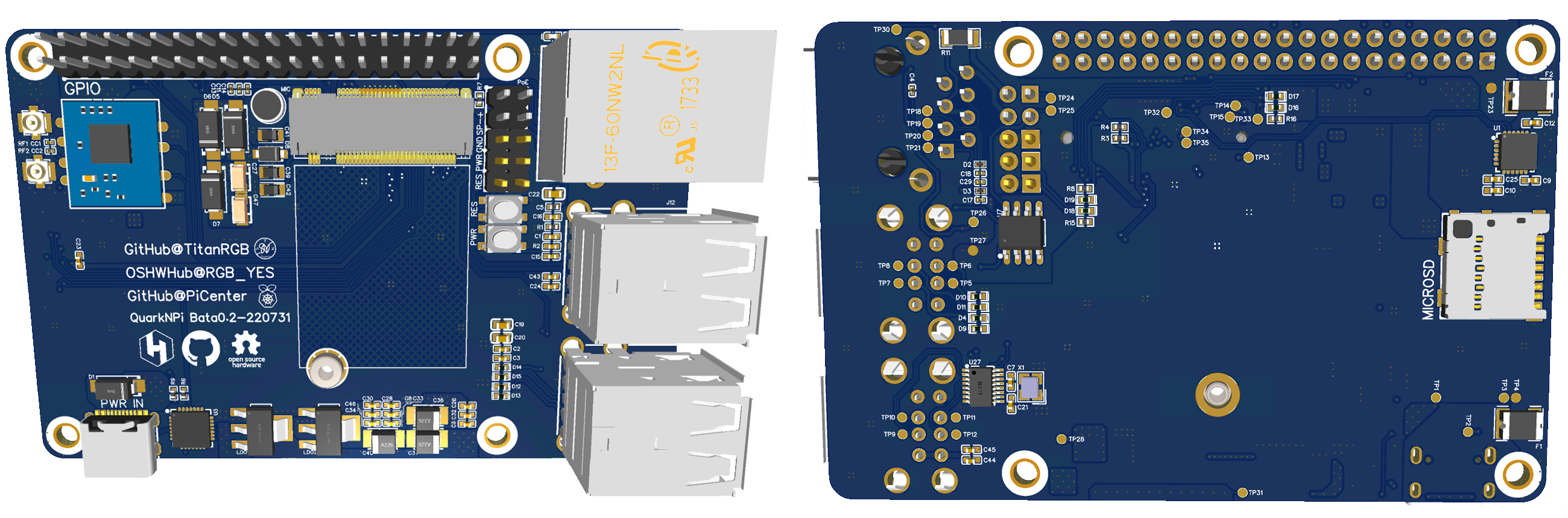

基于树莓派4布局的底板,核心板为稚晖君 (GitHub@peng-zhihui) 的 Project Quantum 项目
简介:基于树莓派4布局的底板,核心板为稚晖君 (GitHub@peng-zhihui) 的 Project Quantum 项目
创建时间:2022-09-02 13:11:39更新时间:2024-10-08 14:48:41
QuarkNPi v0.2 已部分验证 (能亮,没实用)
GitHub Repo
此项目无限期搁置,暂不进一步调试和完善。毕竟本来也是兴趣非刚需,因为开学后忙别的去了,大脑缓存直接刷新了续不上了。
基于 树莓派4 Raspberry Pi 4 的布局的 Quark N 底板。核心板为稚晖君的 Project Quantum 项目。
此底板特点:
  • 引出更多信号线到GPIO脚
  • 核心板原生有RJ45引脚,此底板接出了端子
  • 增加了一个USB一分四芯片,实际使用了一分二。四个USB接口为2原生+2HUB
  • 板上供电使用了独立的LDO(稚晖君的底板使用核心板上的LDO进行稳压)可提供更高功率
  • GPIO的供电有专门的保护和稳压电路
加工工艺:
  • 嘉立创普通4层板可做
  • 最小线宽/线间距:0.127mm(5mil)
  • 最小过孔:0.2&0.5mm
  • 全通孔,无盲埋孔
