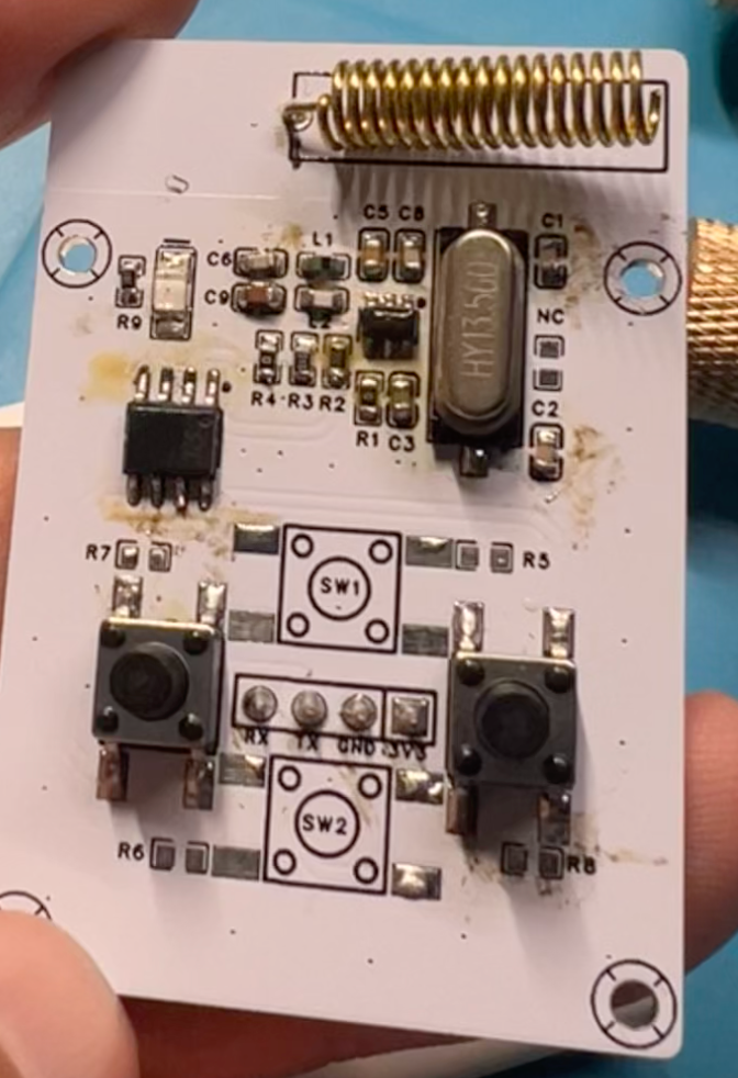

这是遥控器,预留四个按钮,目前只用了P3.0和P3.3。按钮旁边的上拉电阻不需要焊接,直接使用MCU内部上拉即可。

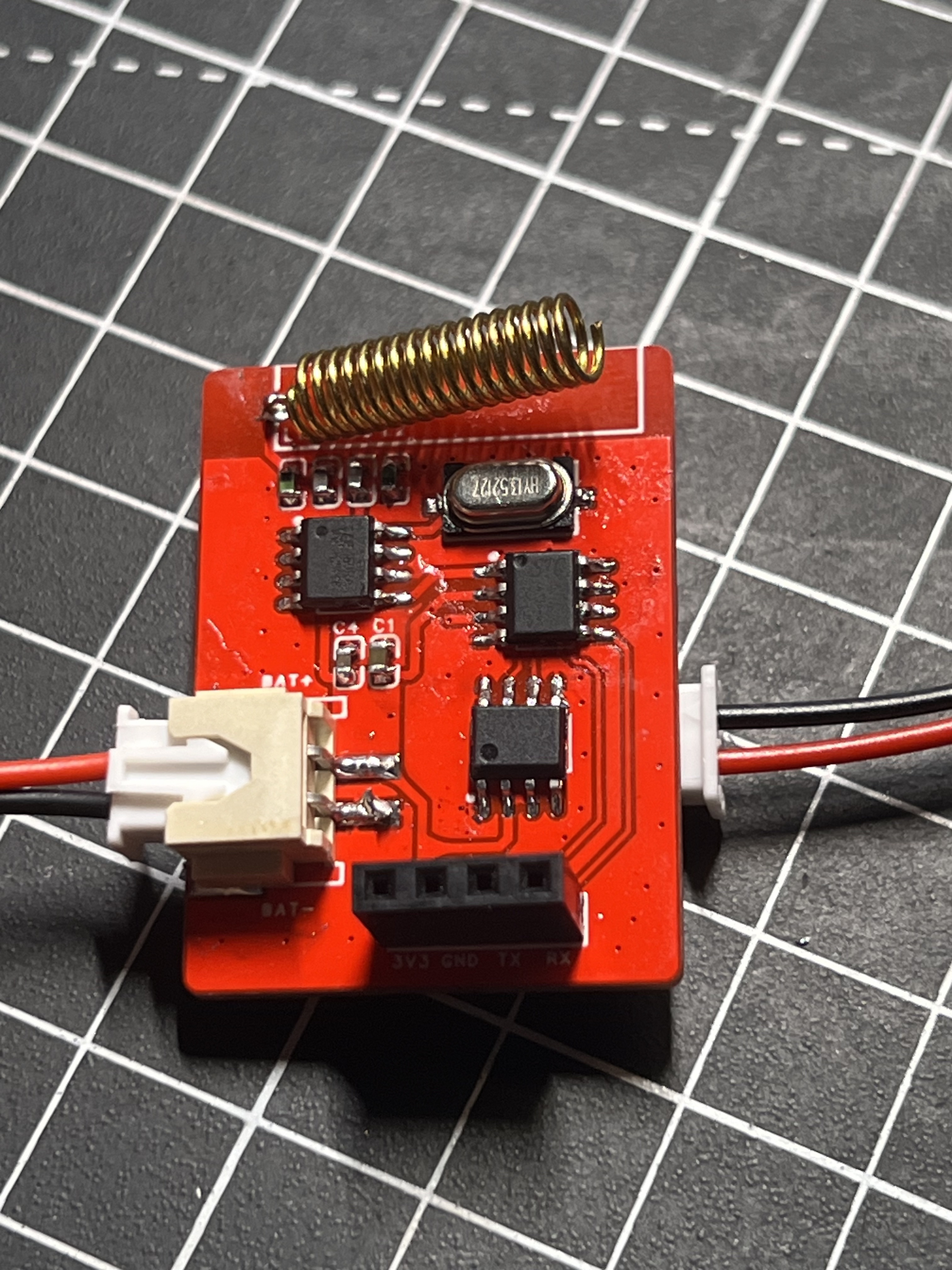

这是接收端,MotorA/B外接电机,BAT+/-外接电池,背面预留一个按钮,可以扩展功能:比如学习对码。

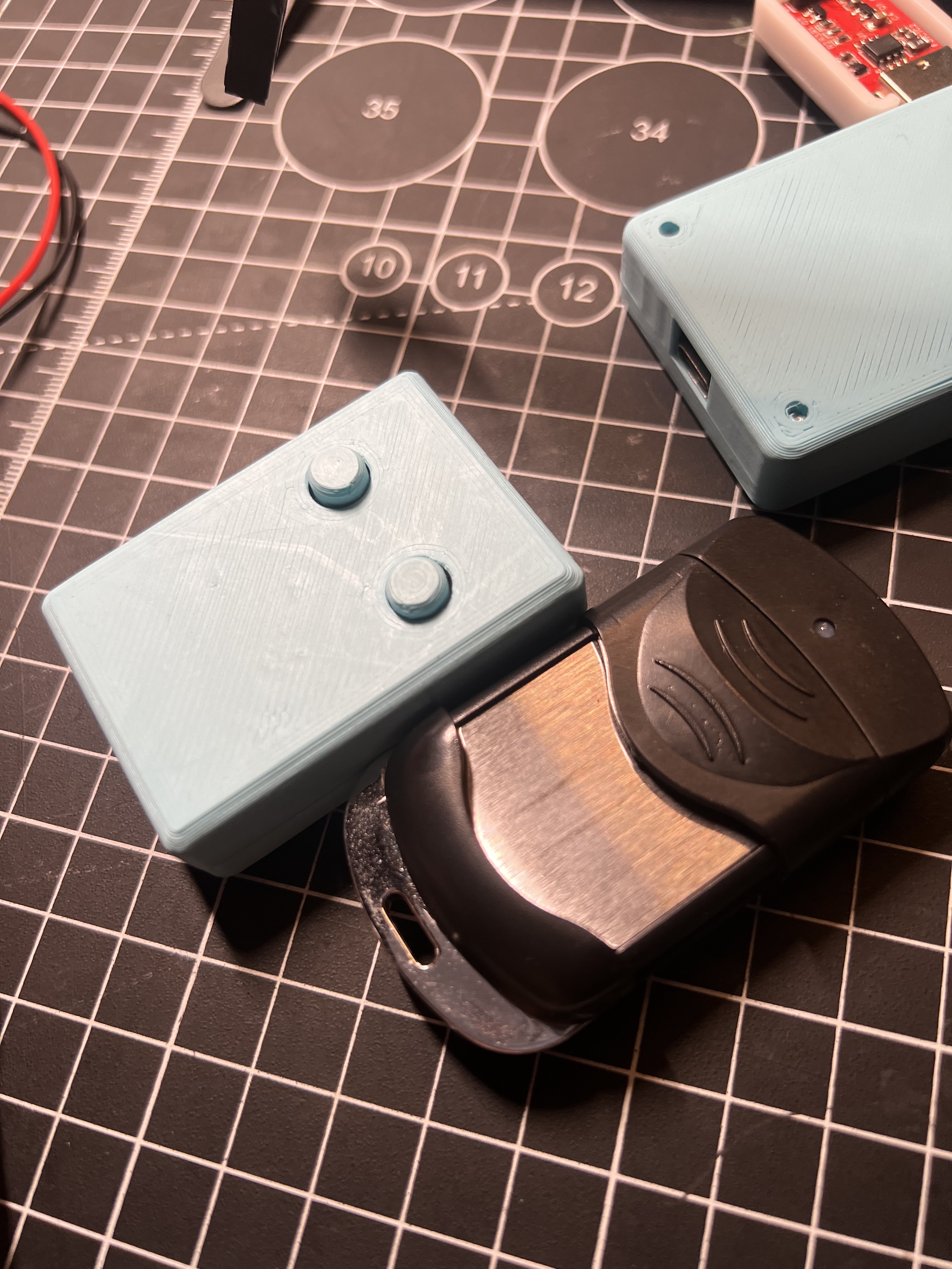

最后还给遥控器设计了外壳。

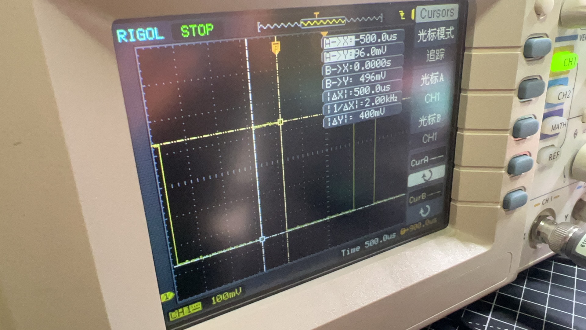

重新学习STC的中断机制,时间中断先得确定好晶振的频率,通过示波器,捕捉信号波形,验证我的代码对不对。明明遥控器发出的信号波形都OK,就是解析不出来,我都绝望的怀疑算法有问题了,突然在玩弄示波器的时候,想起来测量了一下两个波形之间的时间差,最后发现时间间隔并不是我预想的400us,而是500us,于是重新调整了delay的时间间隔,问题解决了!
要是没有示波器,我这个项目可能就黄了😂。
